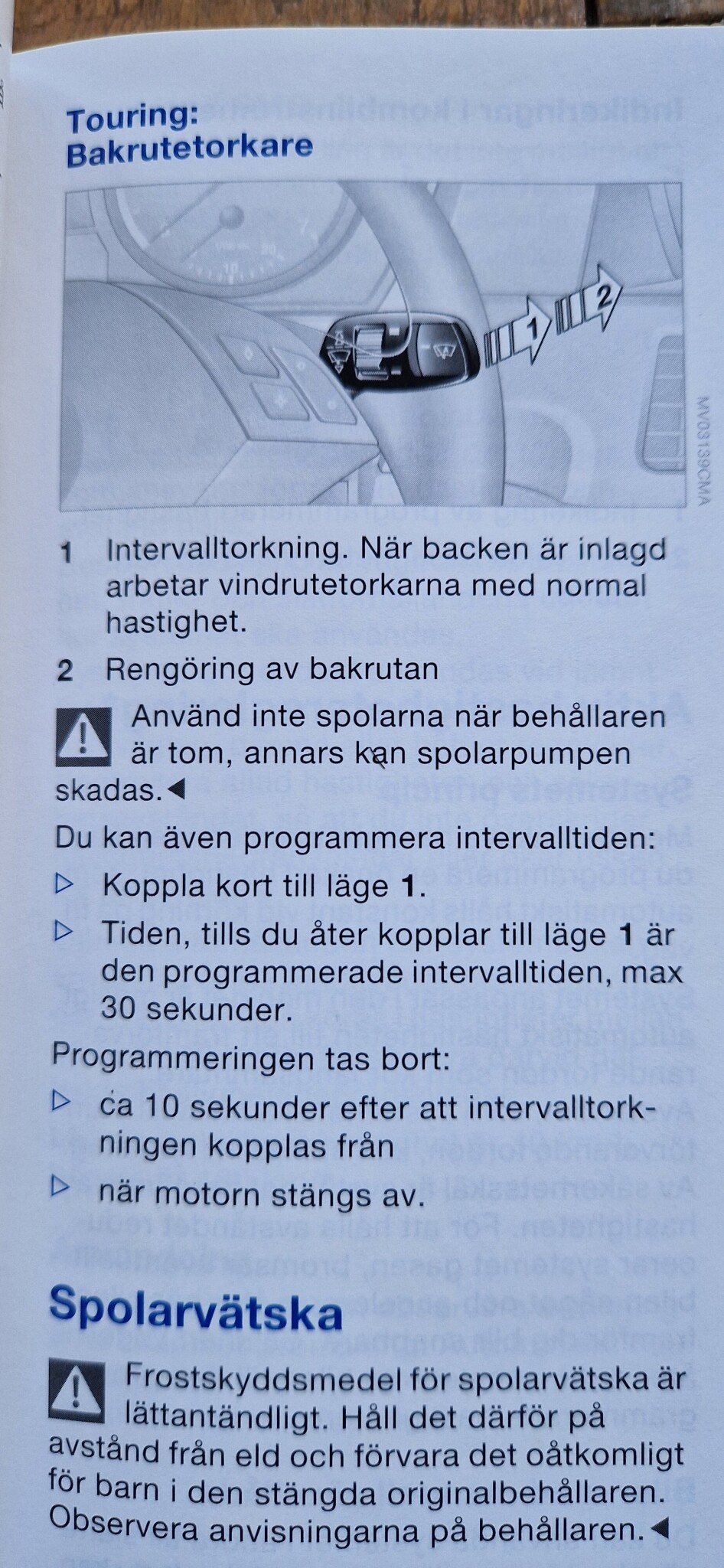

Mors gubbar , idag kom gumman hem och pĂ„talade ett nytt ljud i BMW,n đ€đ€
Detta ljudet verkar komma nÀr backen lÀggs i pÄ automat lÄdan. Har försökt lokalisera det men nÄnstans runt bakluckan kanske. Ljudet lÄter inte nÀr bilen gÄr framÄt , bara bakÄt.
NÄn som har nÄt tips vad detta kan vara eller har hört nÄt sÄnt förut ?
Bilen stÄr med vÀxelvÀljaren i backlÀge pÄ videon.

Det lÄter som en torkarmotor. Bakrutetorkaren?galento skrev:

Det vÀljer jag i instÀllningar om den ska göra pÄ vÄra bilar nÀr man lÀgger i backen, sÄ valbart och anvÀnder inte den funktionen. Tror den bara gör det om torkarna fram Àr igÄng.galento skrev:
