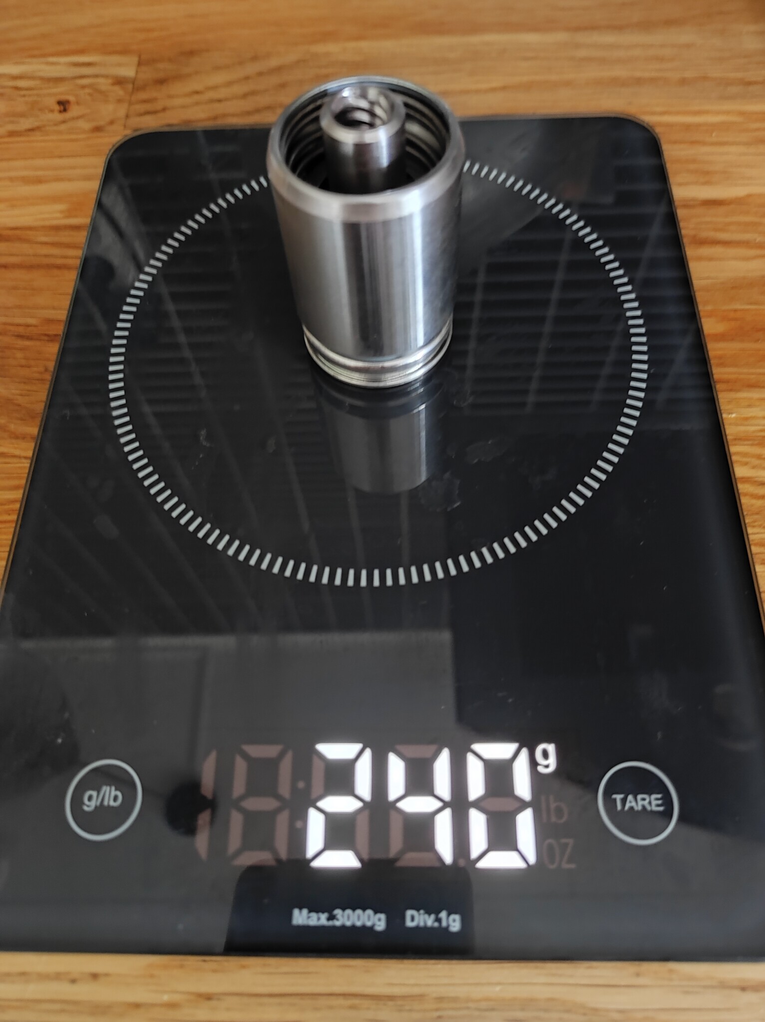

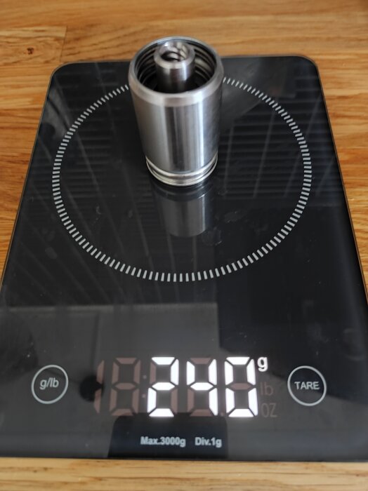

Den ofjädrade vikten är ju inte så lätt att kapa i, men kompositkolvarna kan ju kapa ett hg kanske, det är ju inte illa. Iofs. nu med alla jättehjul blir det ju inga stora %
Annat förr med 13" fälg och 155or på

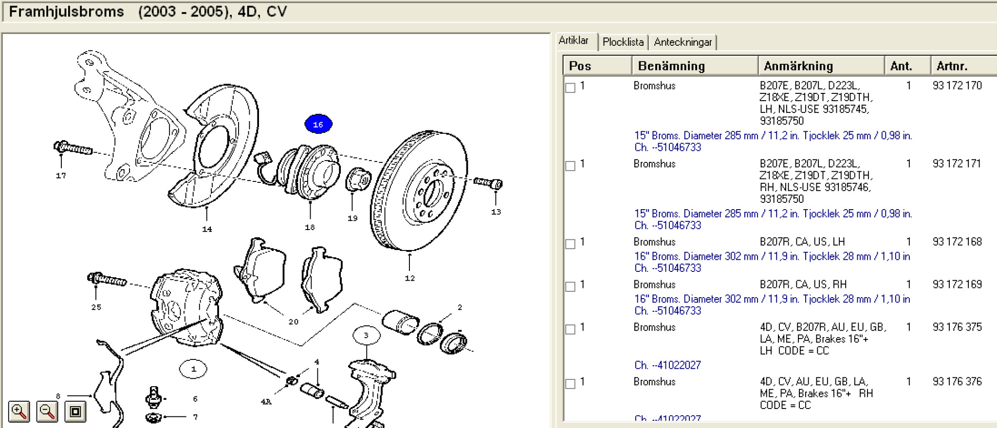

Kan ju förklara det hela, jag hade som sagt en MY03 uttagen sept 02 om jag inte missminner mig. 2.0t.T TommyC skrev:
Pillade med bromsarna både fram och bak och vill tänka att jag reagerat på om det varit nått annat än metall i kolvarna.
Jag brukar misstänka inköpare när det byts delar utan någon teknisk motivering. Saab hade nästan alltid dålig ekonomi. Kanske var bromsok med plastkolvar någon krona billigare än motsvarande med metallkolvar? Min är MY 2005.

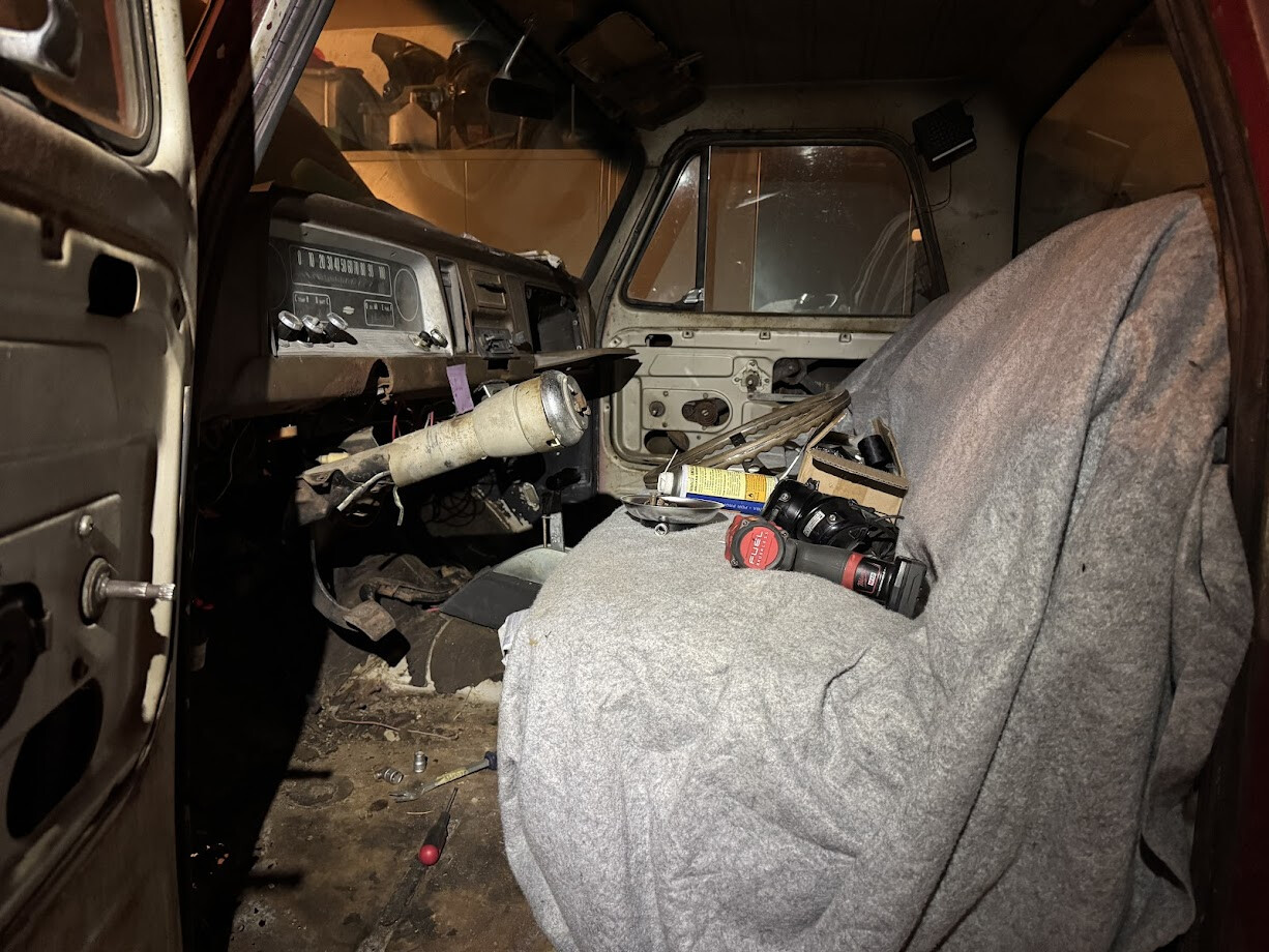

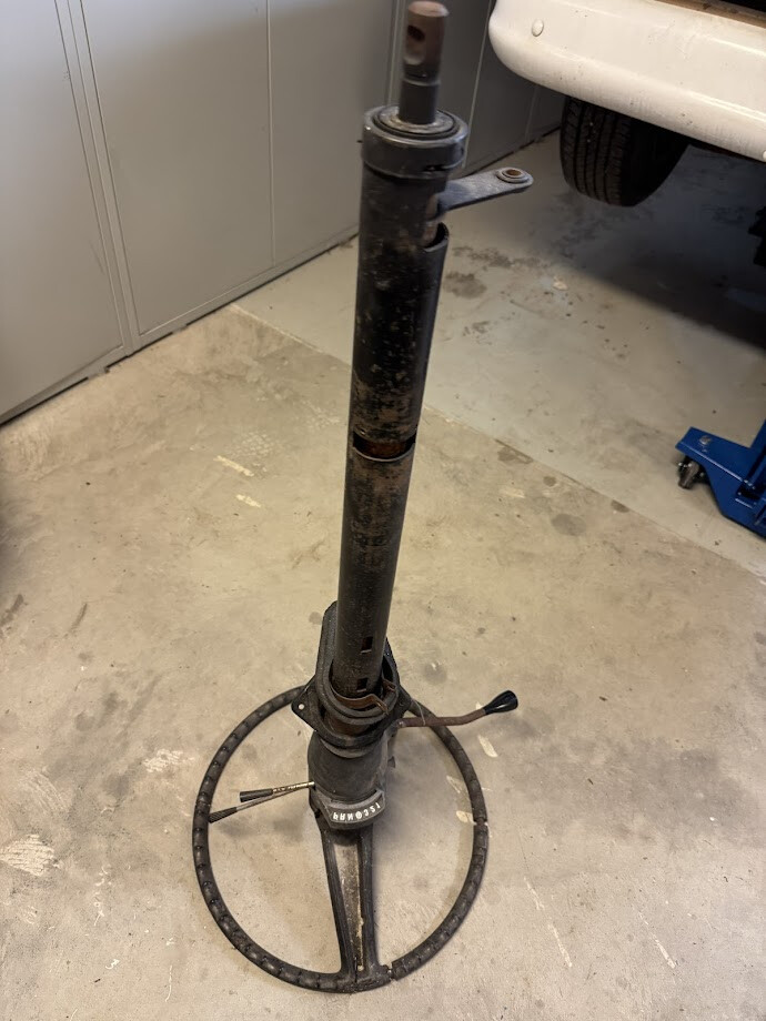

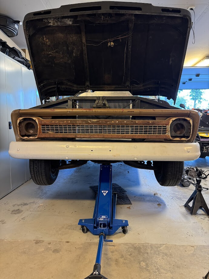

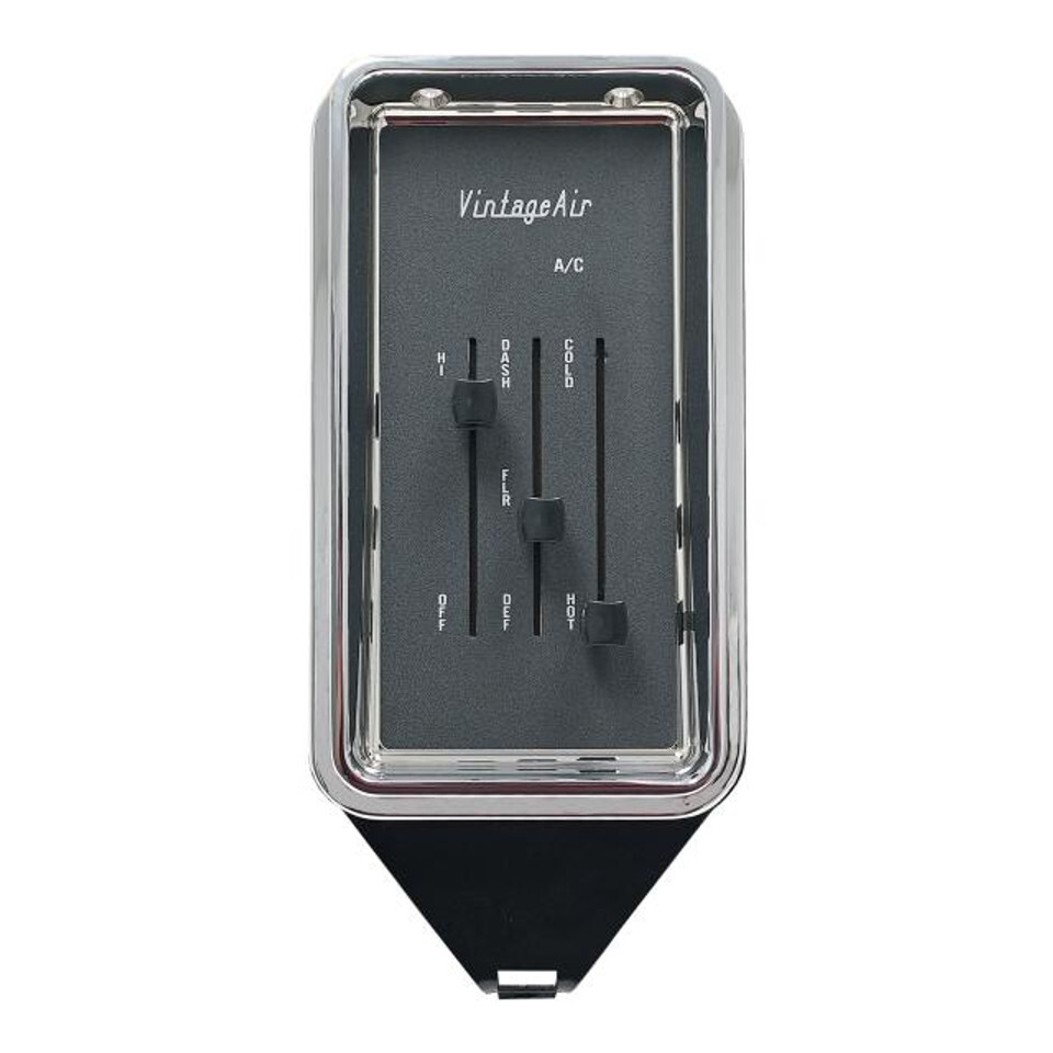

Ska bara sitta i hjulhuset som värst och byta rattstång inför lackerinen så jag får rattväxel samt ratt-tilt ist. för golvspak och fast ratt. = Går från manuell rattstång till Automatrattstång + lite nyare rattstång (1972) då inte tilt fanns 1966 vad jag vet. Att hitta en rattautomat rattstång från en gen1 är näst intill omöjligt då automat var ganska ovanligt då. Ren tur att jag hittade denna 1972 rattstång i Sverige, de är fortfarande den smala varianten som får plats i panelen samt avsaknad av tändningsnyckeln i rattstången. Och ang. ovanligt, ACn kostade runt 25% av bilens pris på 60talet, så chansen att en arbetsbil fick det var liten. Mitt minne säger att under 5% av bilarna byggdes med AC. Trivs jag med bilen blir det efterrmarknads AC system från Vintage air som har OEM utseende på knappar / reglage förutom färdiga kit som passar rakt in
https://vintageair.com/surefit/?Make/Chevrolet/Year/1966/Model/Truck

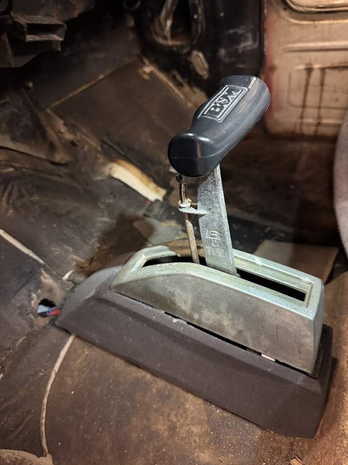

Nuvarande lösning för styrning av efterinsatt automatväxellåda (th350)
Ac reglage i OEM utförande
