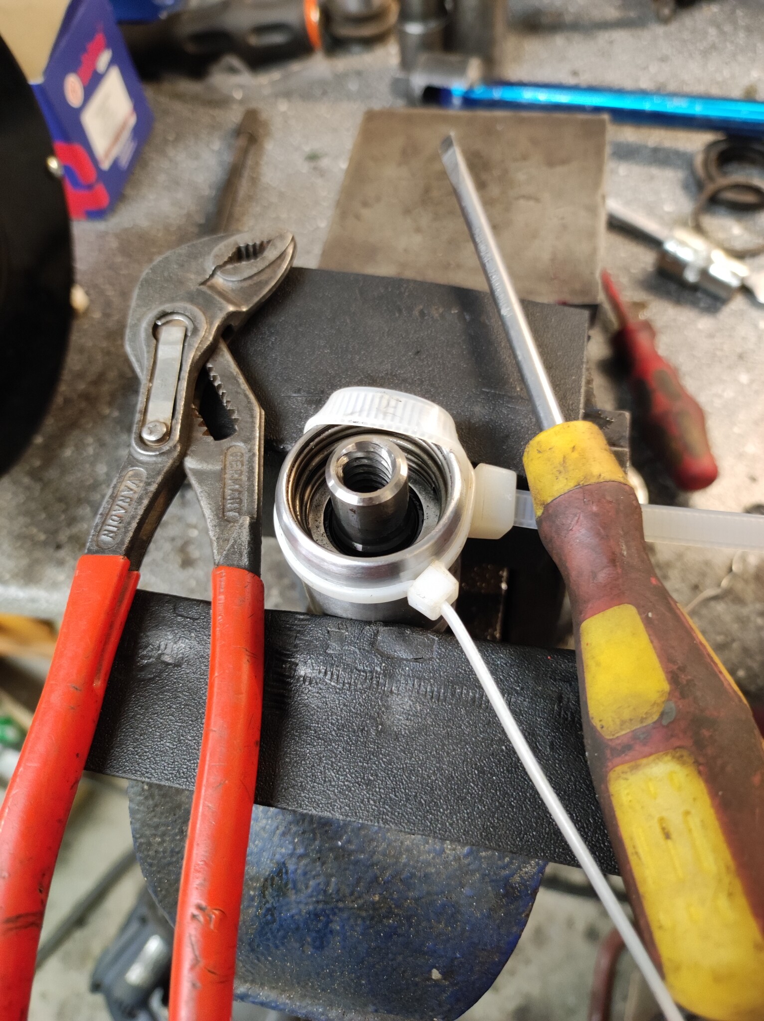

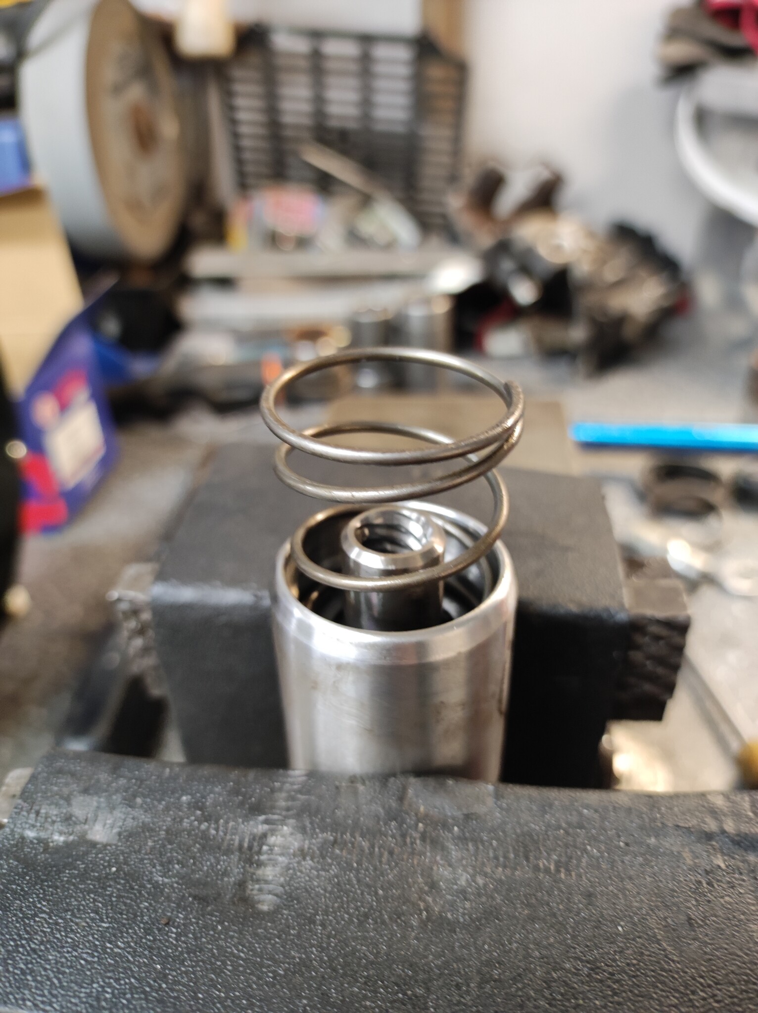

Fixar bromsok på dotterns Yaris Hybrid.
ATE aluminium ok med inbyggd handbroms, gissar att bilen är Europa tillverkad med de oken.
Hur som, fjädern på bilden som är konisk ska ner i kolven som har en kant där den ska haka i.
Hållt på en halvtimme utan att lyckas, fan vet vilket verktyg jag ska uppfinna för att få dit den.

Glömde den, nu är det löst, buntband löser nästan allt 🙂RoTe skrev:
