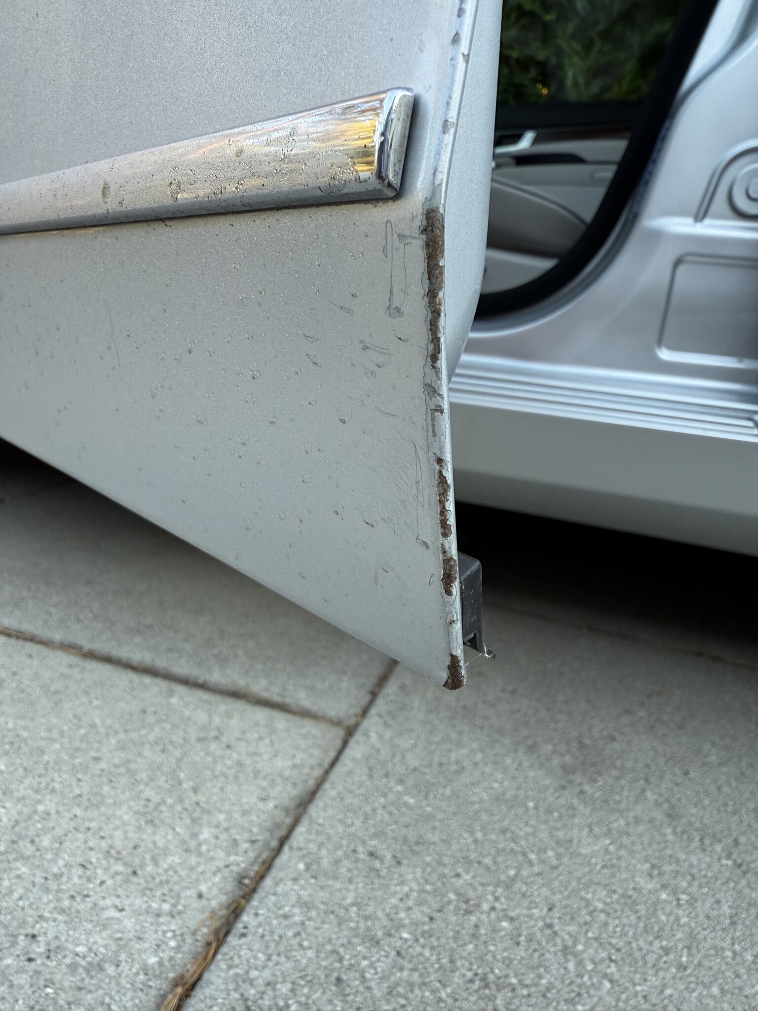

Köpt beg bil och de förra ägarna har inte varit så noga med hur de slår upp förardörren, resultatet syns här under. Frågan är vad man kan göra, minsta möjliga åtgärd, räcker det med grå ”rostätarfärg” och sen lackstift?
  • Nedre delen av en silverfärgad bildörr som visar rostskador vid kanten.

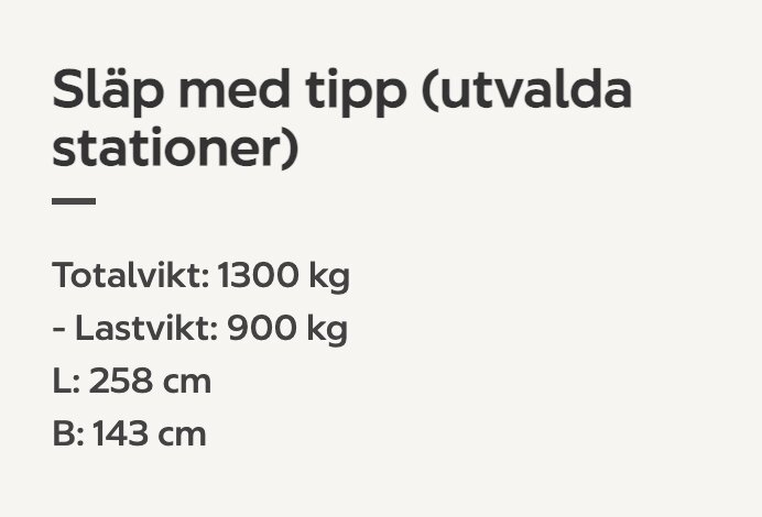

Får jag ställa en släpfråga i den här tråden? Förutsätt att jag är helt dum i huvudet för det är nog inte långt från sanningen.
Är det(bortsett från körkort) enbart totalvikten för släp och bil som avgör hur mycket jag kan få med mig hem lagligt? Det är den uppfattningen jag har fått och som jag upplever styrks av transportstyrelsens biluppgifter, men jag har sett inlägg som även blandar in lastvikten i det hela. Är totalvikten en statisk siffra att ta hänsyn till eller är den flytande beroende på last?
Jag har ett vanligt körkort, utfärdat 2009. Bilens uppgifter:
Tjänstevikt: 1830kg
Max lastvikt: 570kg
Totalvikt: 2400kg
Max släpvagnsvikt: 2100kg
Max släpvikt, obromsad: 750kg
Max sammanlagd bruttovikt: 4500kg
Släpets högsta tillåtna totalvikt vid B-körtkort: 1100kg
Om jag skulle vilja lasta hem 1 ton material, skulle jag då behövt hitta ett fjäderlätt släp som i sig själv bara väger 100kg?
Jag får t.ex inte köra hem 900kg på detta släpet, även om bilen inte är lastad öht? Eller?
Släp med tipp, totalvikt 1300 kg, lastvikt 900 kg, längd 258 cm, bredd 143 cm. Passar för att lasta material enligt diskussion.
Sorry, när det gäller släp så snurrar hjulet men hamstern är nog nästintill död iallafall..

Totalvikten är en statisk siffra. Du får altså inte köra den kombon på vanlig B-behörighet.

Totalvikten är en statisk siffra som anger vad fordonet väger när det är maximalt lastat. Lagstiftaren har gjort det enkelt för polisen och bestämt att det bara är totalvikten som räknas om man har B-körkort (eller B utökat). Så hur mycket eller lite last man eventuellt har spelar ingen roll alls för vilken kombo du får dra.
Om man har E-behörighet är det istället bruttovikten som räknas. Dvs vad fordonet eller fordonskombinationen väger just för tillfället med den aktuella lasten. Därför tycker jag det är 100 gånger bättre att ta E istället för B utökat...

Tack, då är alternativet alltså att köra två vändor med eller lite mindre släp eller låna en annan dragbil :)
Eller utöka körkortet då men det är inte en lösning på kort sikt 😅

Skulle gå på med separat rostomvandlare, borsta bort löst rost först, sen flera omgångar med rostomvandlare och borstning med nån liten stålborste innan du går till färg. Gärna lackstift som kommer med 2k klarlack.

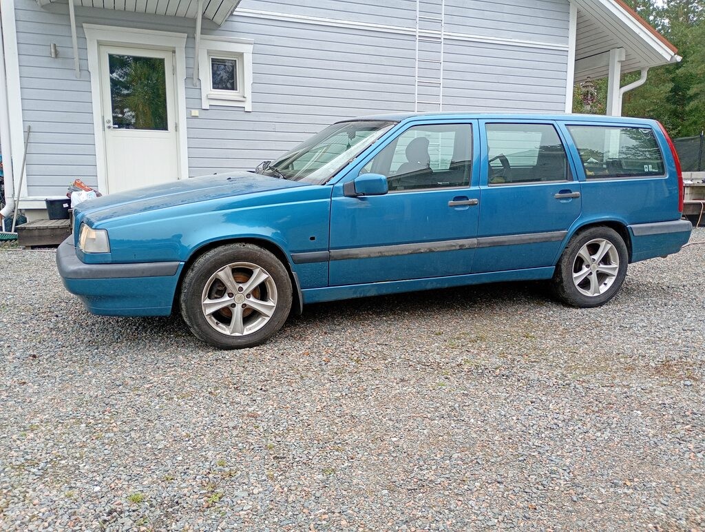

Volvon börjar se ut som en bil igen. Railsen kvar men behöver nya skruvar, de gamla var inte i så bra skick att jag vill lägga dit dom igen.
En blå Volvo kombi parkerad på en grusuppfart framför ett grått hus. Bilens rails behöver nya skruvar. En blinkers saknas.
Verkar ha slarvat bort ena blinkers:en också.

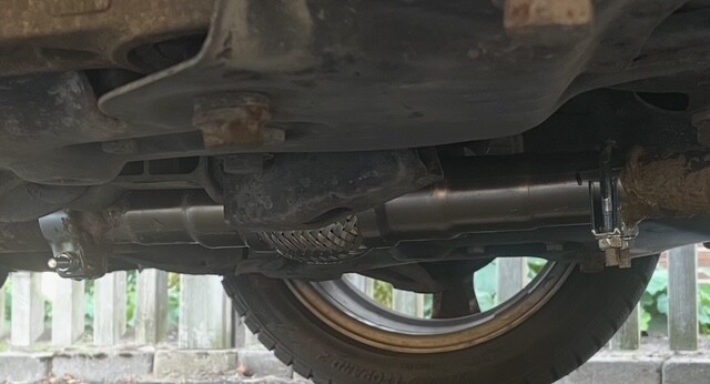

Föräldrarnas Ford KA började låta som en rallybil i veckan, tyvärr verkar det inte påverkat antalet hästar.
Men tror jag lyckades lokalisera "felet" hit:
Verkar benämnas "flexrör".
Någon här som vet vilken modell det ska vara till en Ford KA (RU8) från 2010?
Undersidan av en bil med ett nyligen installerat flexrör, avgastätning och klammer.
Det löste sig med en ny bit flexrör, lite avgastätning och några klammers.
Nu låter bilen som en Ford KA igen!

Kikar på Carosol, de har både rostätare och rostomvandlare, bägge finns på Mekonomen, det är väl omvandlaren man vill ha?
Ja i detta fall är det omvandlare man vill ha
