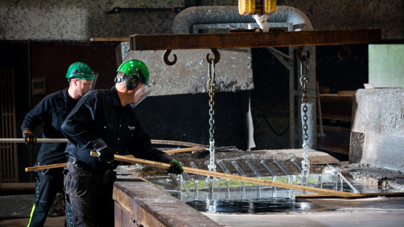

Problemet är ju att alla hål blir lite mindre, så är det bra passform innan får man ta upp hålet lite innan eller "fila" bort lite galv efter för att få ihop cykeln sen + alla gängor måste skyddas och det görs lättast med en skruv man sedan kastar. Men de skryddsskruvarna kan sitta satan. Sist fcik jag gå på med Induktionsvärmare för att smidigt få loss dom.K karlmb skrev:
Men håller med att varmgalv is the shit för vårat klimat 🙌
Det roliga är att man kan tro det skulle lukta kemikalier eller likande i en industri likt denna, men det luktar bara bränt trä då badet ligger runt 400°C och toppen av badet rakas med träplankor

Ja, där är lite olika ställen som man behöver skydda i så fall, där lagerna mellan låda och ram sitter samt vevparti är nog de mest kritiska.Tokslut skrev:
Sen gissar jag på att de inte vill ha lacken i badet heller.
