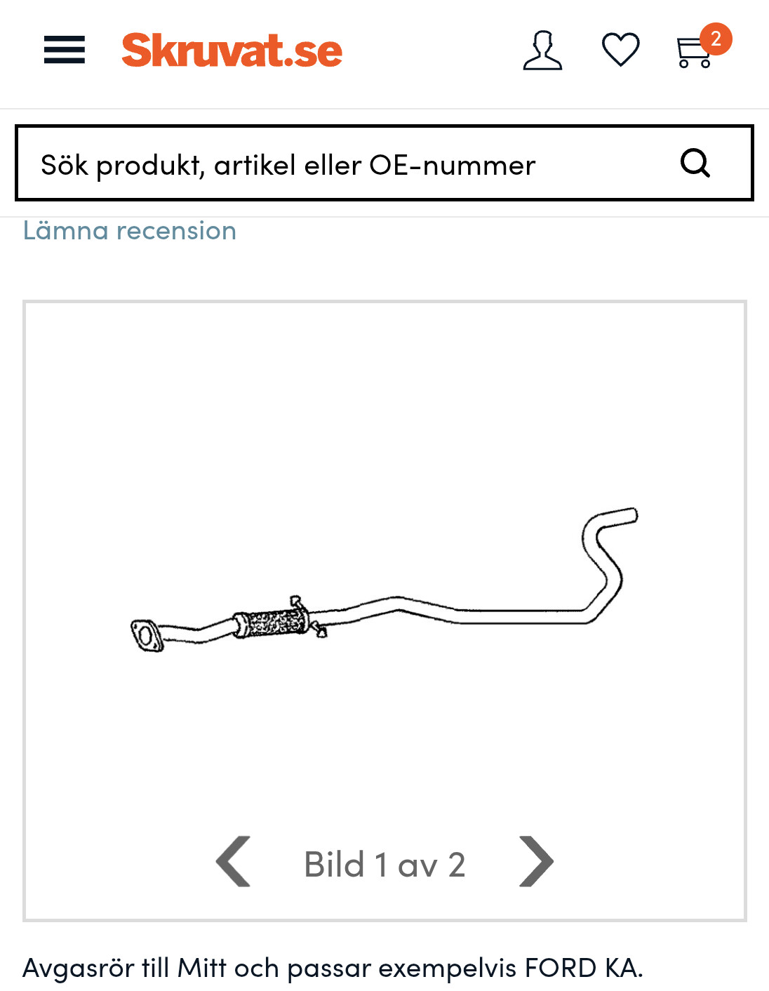

FÄr vÀl krypa under och plocka bort för att mÀta!
Men man mÄste svetsa alltsÄ?
DÄ fÄr det nog bli att lÀmna in tyvÀrr!
NÀ, inte om du byter hela röret;
Avgasrör för bilen Ford Ka visas pÄ en skÀrmdump frÄn Skruvat.se.
Tog bara den första jag hittade, men sök pÄ regnumret pÄ de olika stÀllena sÄ hittar du nÄtt som passar bilen....
Det Àr hela vÀgen frÄn ÀndÄ till ljuddÀmparen?
Behöver inte svetsas ihop med ljuddÀmpare?
Japp, hela vÀgen..
Kolla vad ett helt rör kostar.. det brukar vara 750-1000 spÀnn för mindre bilar, det Àr inte vÀrt att mecka med att kapa och skarva..
Edit: nu har jag aldrig bytt pÄ nÄn KA, men bilden pÄ det antyder att hÀngarna till röret sitter rÀtt nÀra.. gör de det lÀr det bli svÄrt att fÄ pÄ en klamma pÄ den sidan....
Kan va vÀrt o chansa, dÄ kan jag göra jobbet sjÀlv och förlorar inte sÄ mÄnga kronor om det inte funkar!
Ja köp bara ett flexrör i rÀtt dimension typ
https://www.biltema.se/bil---mc/bil...o9mUPds1n2FZgyvPiXSrTJu-C3yCUoPwaAvz2EALw_wcB
Sedan köper du 2 rörklammer i rÀtt storlek, typ
https://www.biltema.se/bil---mc/bil.../reparationssatser/rorklammer-2-st-2000017824
Ibland mÄste man ta en rondell & skÀra skÄra i sjÀlva flexröret pÄ bÀgge sidor, för att det ska bli tÀtt.'
SÄ kapa med rondell nuvarande avgassystem, sÄ att det köpa flexröret gÄr över gamla avgasröret ca 4 cm pÄ bÀgge hÄll.
Kladda pÄ avgaspasta pÄ bÀgge Àndarna pÄ gamla avgasröret & trÀ pÄ nya flexröret & dra Ät bÀgge klÀmmorna riktigt ordentligt.
Varmkör bilen pĂ„ tomgĂ„ng & kladda pĂ„ mer avgaspasta om du behöver 👍
