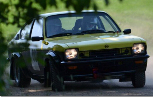

Har kört mycket bil genom åren från 70-tal, både i arbetet och även tävlat med sådana, under 80-talet även med motorcykel när biltävlandet var avslutat.
Men idag är det bara ett transportmedel, det ska vara bekvämt.😀
Bilar med nya funktioner är inte som att åka buss, det är bara att inte nyttja dem när man inte vill.😉 Så koppla bort antispinn/sladd och låt fyrhjulsdriften jobba på en grusväg.
Den här bilen har jag ägt en gång i tiden, men är fotat betydligt senare med annan ägare.
En gul och svart rallybil kör på en grusväg, fotad under en tävling. Bilen är en äldre modell ägd av någon annan vid fototillfället.

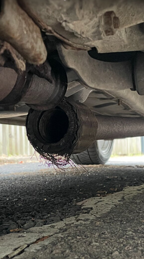

Föräldrarnas Ford KA började låta som en rallybil i veckan, tyvärr verkar det inte påverkat antalet hästar.
Men tror jag lyckades lokalisera "felet" hit:
Underrede av Ford KA med skadat flexrör utstickande.

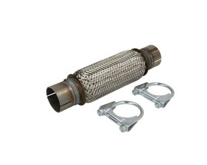

Verkar benämnas "flexrör".
Flexrör för avgassystem med två rörklämmor, relaterat till Ford KA (RU8) 2010.
Någon här som vet vilken modell det ska vara till en Ford KA (RU8) från 2010?

Du mäter dimensionen på röret och sedan längden på flexbiten och köper en universal och svetsar dit.

Har du tillgång till svets så funkar det med en universal.. dock brukar ju resten av avgassystemet vara slut ungefär samtidigt, och du måste ändå plocka ner allt för att svetsa, så det brukar vara enklare att byta hela främre röret....
