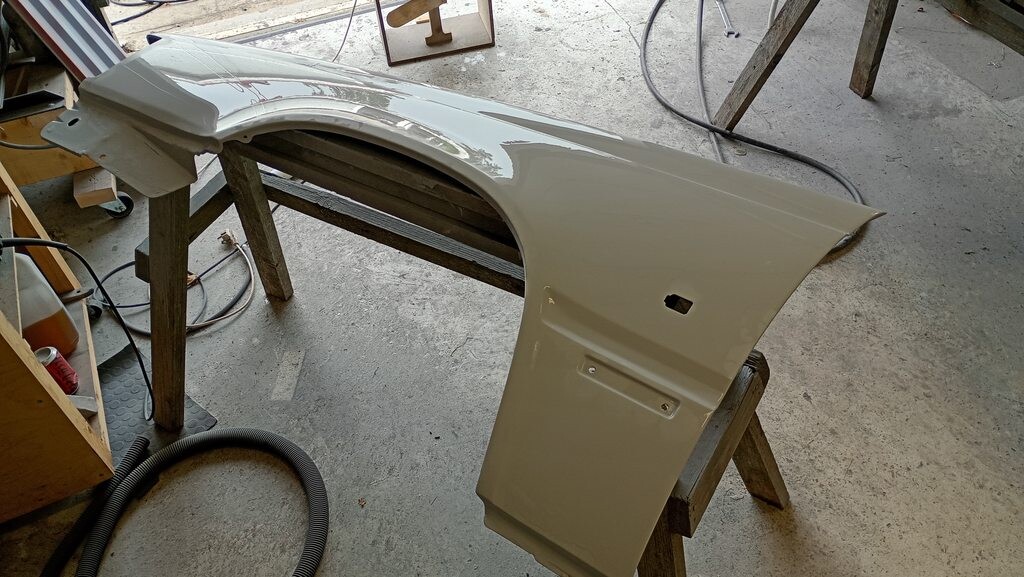

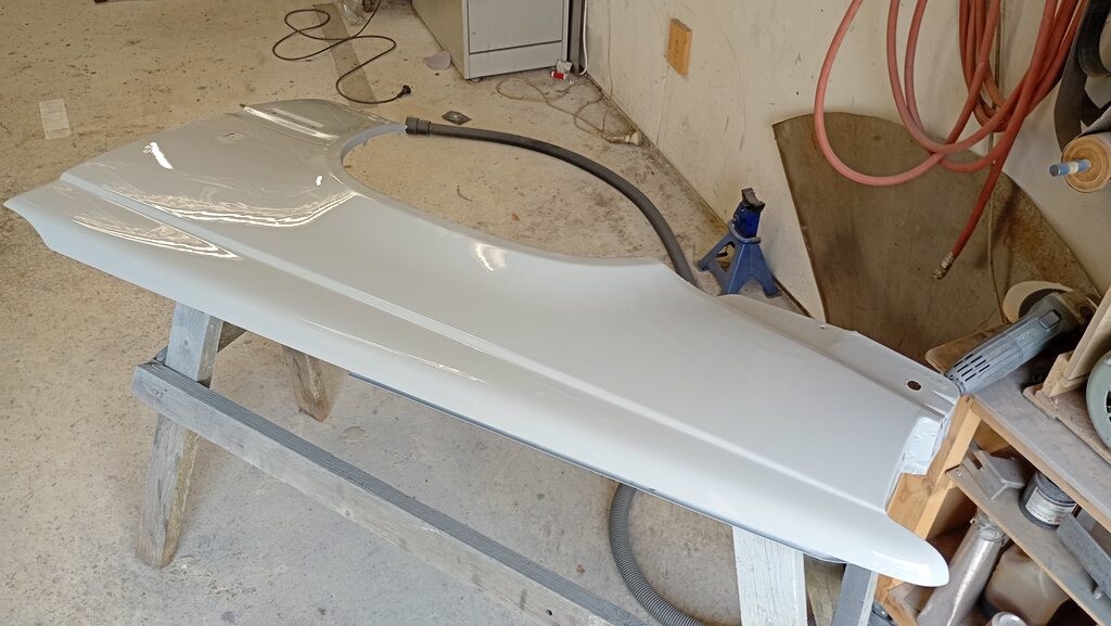

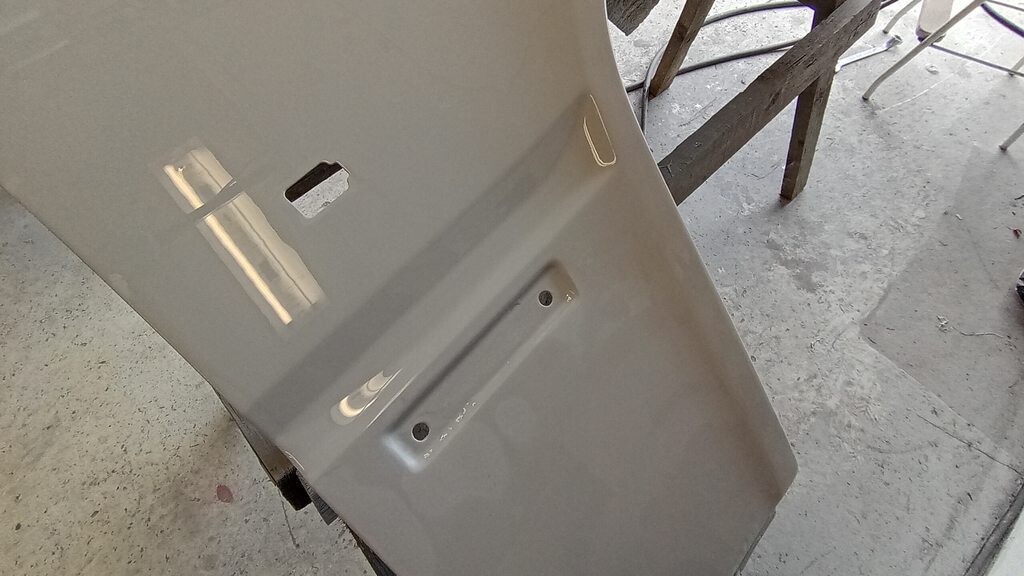

Idag har jag målat skärmarna efter en massa preppjobb.
Innan målning blev de våtslipade till P600
Nymålad bilskärm efter våtslipning och färgläggning, lyser i ljuset, placerad i ett garage med verktyg och arbetsbänk i bakgrunden.
Nymålad bilskärm placerad på ett bockbord i ett garage, förberedd för klarlack efter våtslipning och målning.
Nymålad bilskärm placerad på bockar i ett garage.

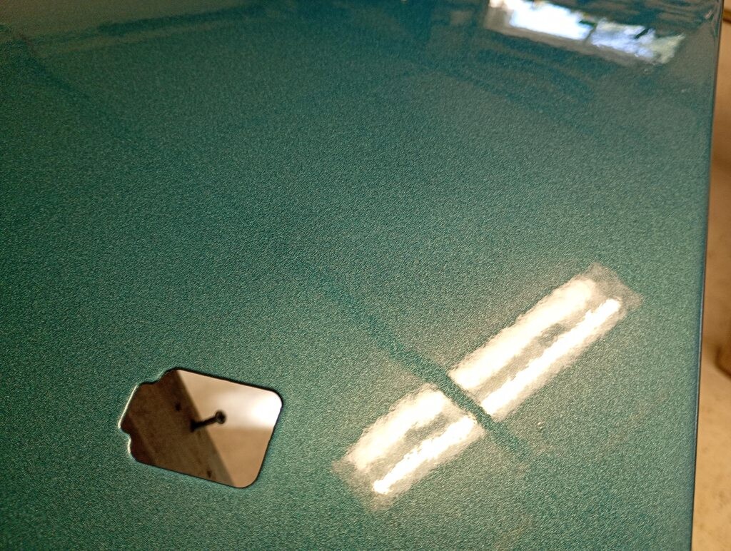

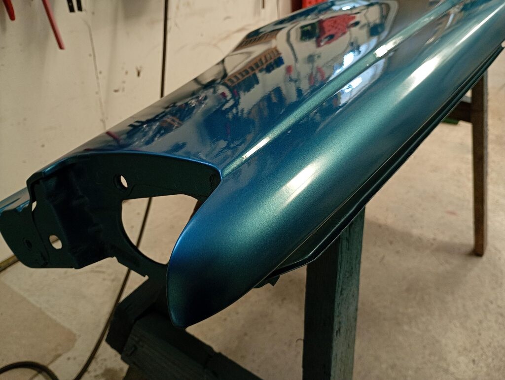

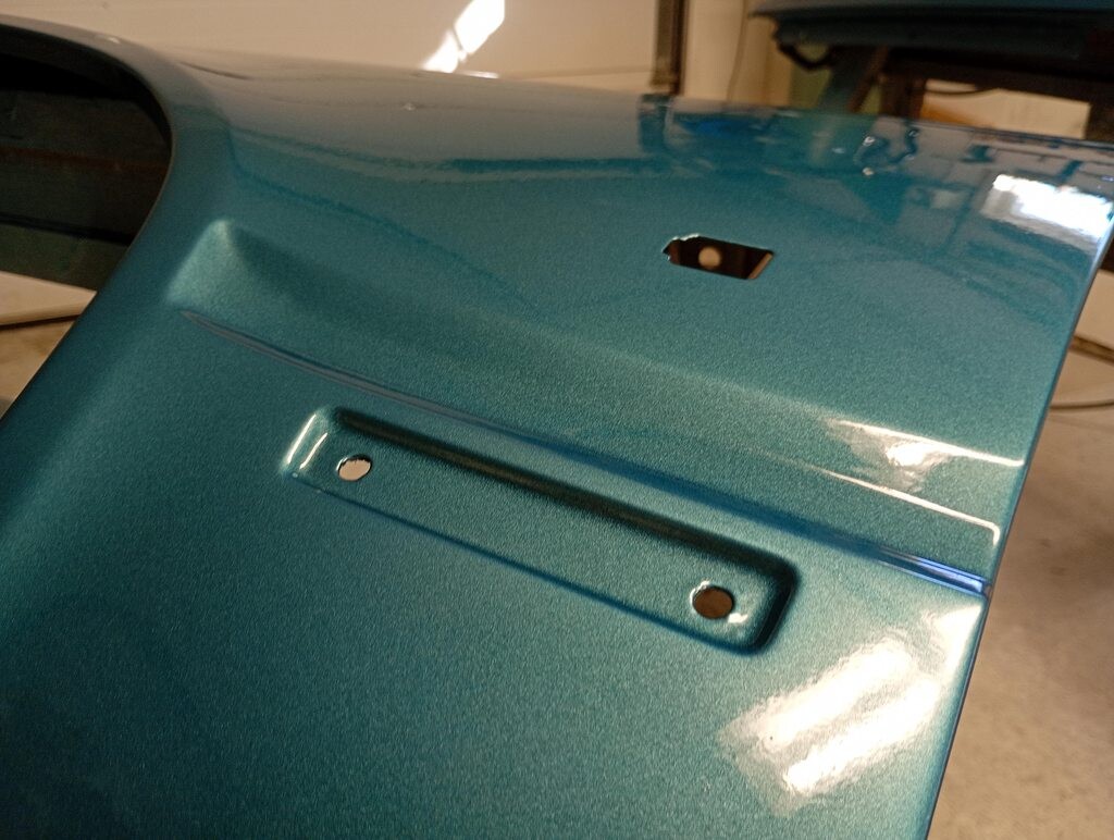

Och idag efter jag lagt ner färgen
Nymålad bildel med blå metalliclack ligger på ett bord i verkstaden, redo för klarlack efter att ha våtslipats.
Nymålad grön bilskärm, spegling av lampor syns på ytan.
Nymålad blå bilskärm i mekanisk verkstad med reflekterande yta och hål för montering.
Det blir inte helt perfekt men då jag saknar ett riktigt målningsbås får jag nöja mig med att allt inte blir helt perfekt.
Jag ska nu låta färgen torka några timmar sen blir det klarlack.

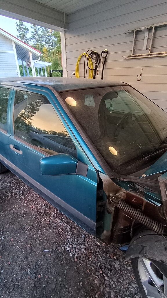

Jag har också köpt nya vindrutetorkar armar från en V70, samt nya lister för A-pelarna.
Jag hade hört att V70 listerna skulle va lite annorlunda i designen och förbättrade men de ser ut som kopior av 850 listerna, fast hela, bilen är smutsig och listerna lika så men det är en förbättring mot de gamla. Torkar-armarna ser dock annorlunda ut, lite maffigare. De på 850n brukar bli böjda och så lyfter torkarna från rutan. Går att böja tillbaka och så håller det väl några år till. Men jag bytte till V70 modellen då jag ändå köpte listerna.
Blå bil med smutsiga vindrutetorkare och halvöppnad motorhuv i en carport, omgiven av verktyg och husvägg.

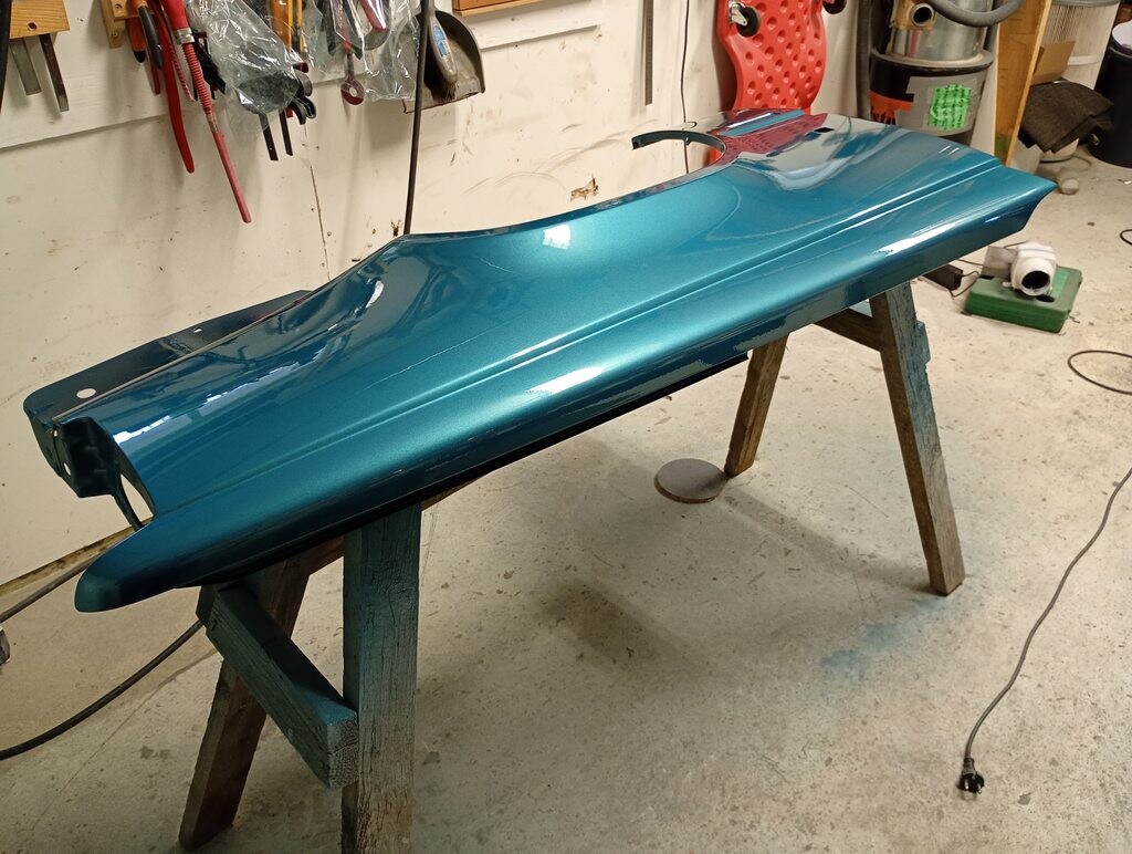

Klarlackat igår, snart får man börja montera igen men det ska våtsandas och poleras först.
Blå bilpanel, nyligen klarlackad, placerad på träbockar i ett garage med verktyg på väggarna.

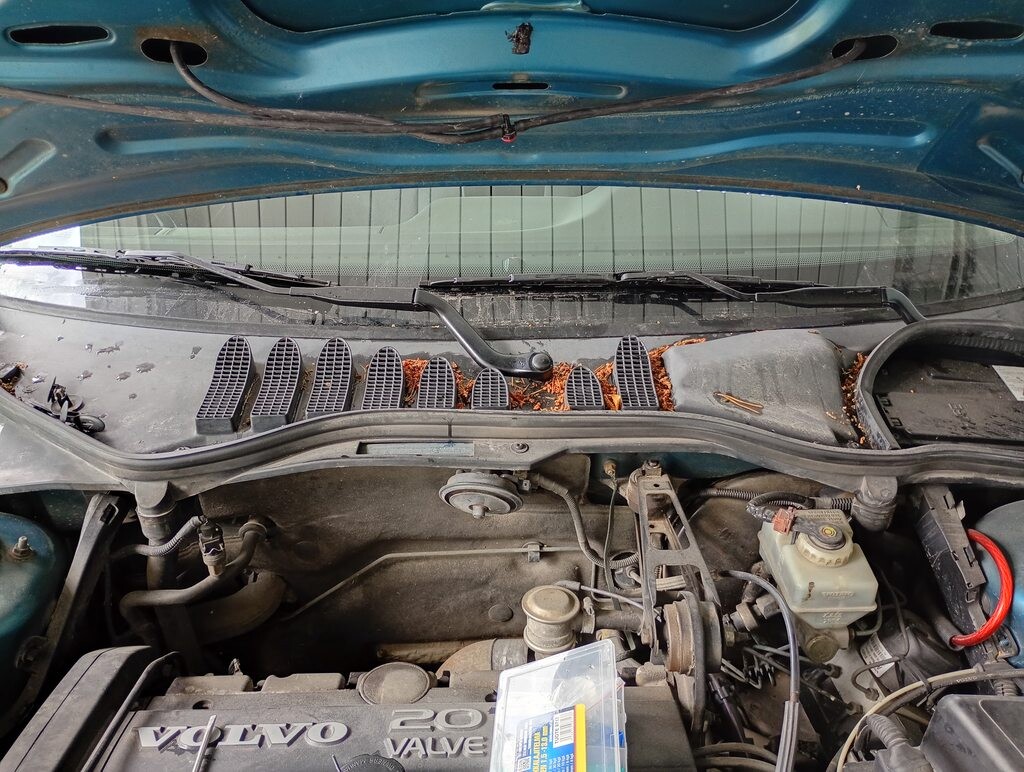

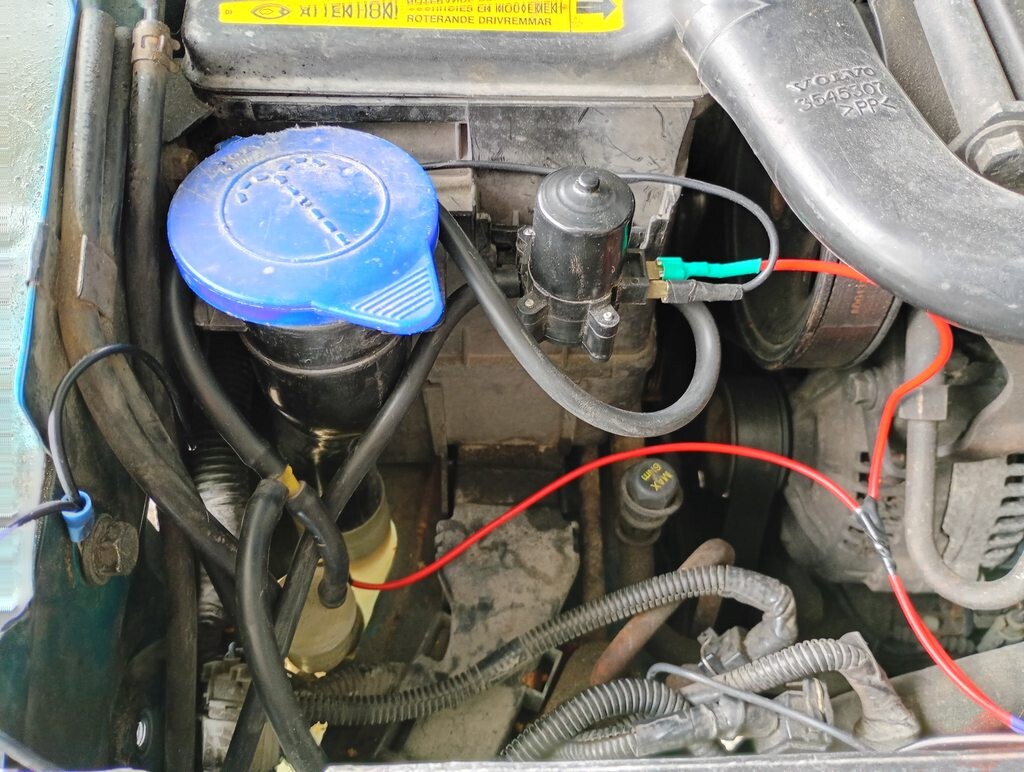

Även bytt torkararmarna mot V70 modeller, maffigare design, de gamla 850 armarna böjer sig med tiden och torkarna ligger inte an mot rutan så bra som de borde.
Motorutrymme i en Volvo med nya V70 vindrutetorkararmar, motor med damm och löv, och extra spolarpump installerad.
Gjorde även samma mod som på Saaben med en extra spolarpump i serie
Motorutrymme med installerad extra spolarpump och kablar, samt lock för spolarvätska.
