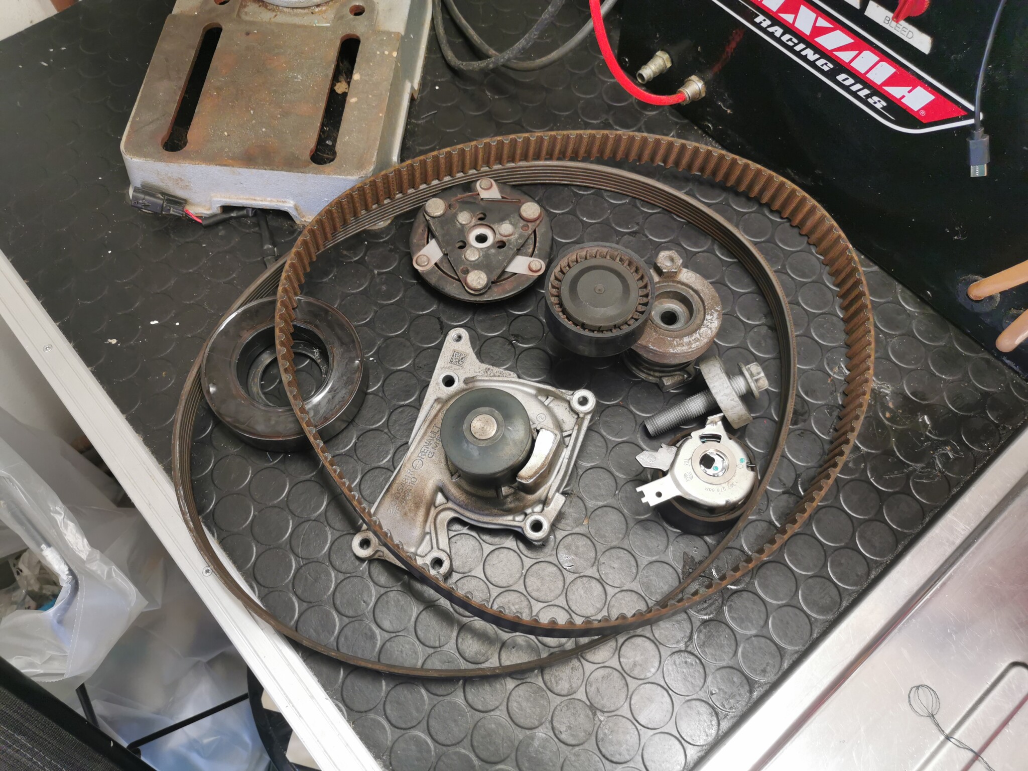

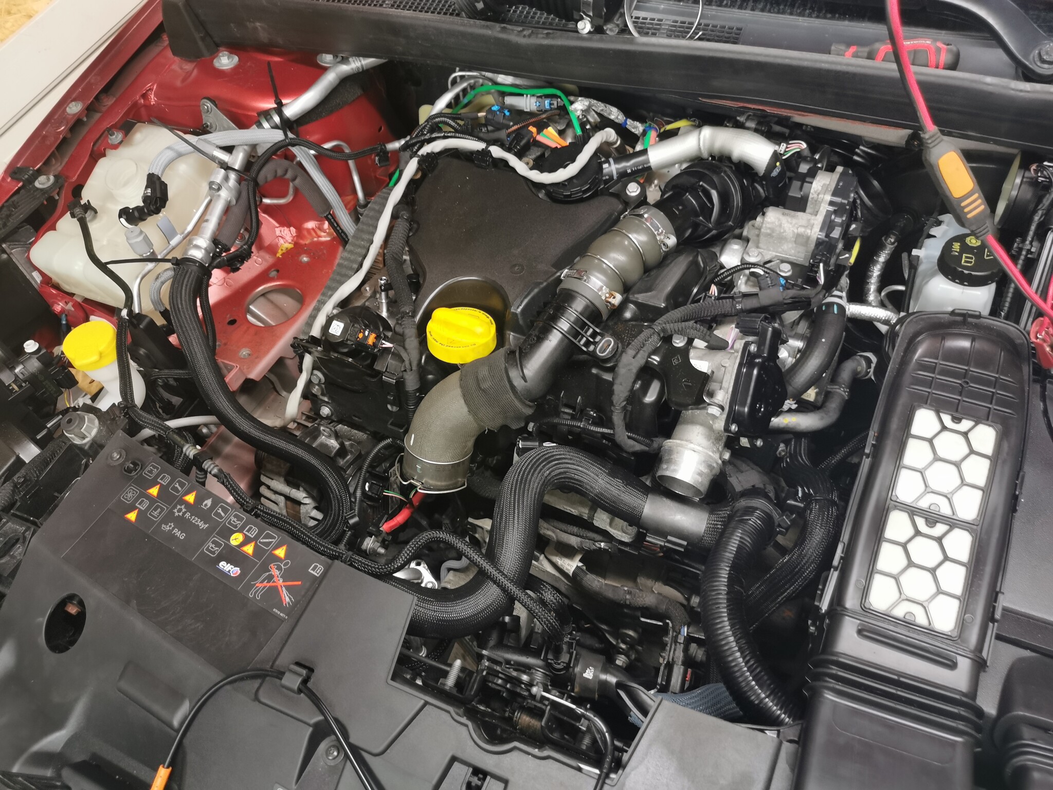

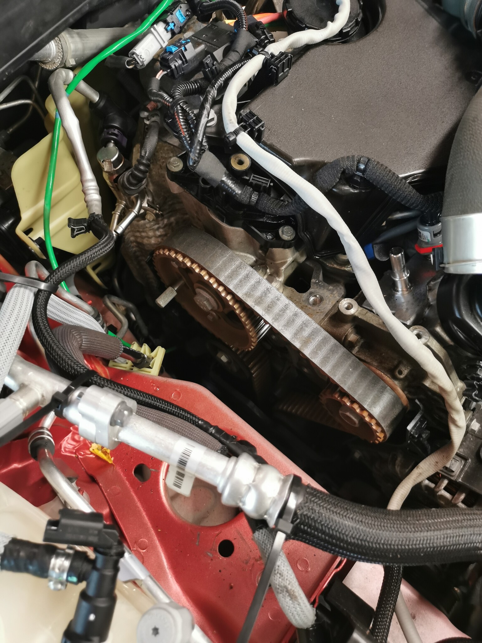

Då var det dags för stor service, kamremsbyte och felsökning av AC på min Renault Megane 2020. Tog in priser och det vettigaste landade på:
Stor service: 7645kr
Kamremsbyte: 11 248kr
Felsökning AC: 1895kr
Efter att själv konstaterat att köldmedium finns men att magnetkopplingen inte slog till gissades det på byte av kompressor hos verkstan, 13608kr + arbete och torkfilter. I runda slängar 20 000 för att laga Ac'n.
Totalt cirka 40 000kr alltså.. Helt ohållbart dyrt så jag bestämde mig för att försöka göra det själv.
Efter lite detektivarbete kunde jag ringa in felet med AC'n. En dålig spole till magnetkopplingen och ett för stort spel i kopplingen. Varken spole eller komplett koppling finns officiellt att köpa men jag lyckades få tag på en eftermarknadskoppling från Polen för 890kr.
Övriga delar dvs. kamremsats
, multiremsats, olja, oljefilter, bränslefilter, luftfilter, kupefilter beställdes från Aeromotors.se för strax över 4000kr. Skaffade även verktyg för att nolla motorn för 380kr från samma ställe.
Det tog närmare 10h att göra allt men nu är det gjort! Även AC'n fungerar som den ska 🤓

Kan väl gå att schimsa kopplingen också, men med tanke på vad du sparade så var det väl värt en ny koppling
Absolut hade det gått att bara byta spole och shimsa kopplingen men prisskillnaden mellan lös spole och komplett koppling var inte så stor så jag bytte allt. Skönt med nytt lager också.
Labba med shims fick jag dock göra ändå för dom shims som följde med gav inte riktigt rätt spel. Tur jag hade lite shims till motocrossgafflar som passade 😎

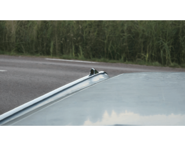

Fick motionera styrsnäckan över Brudfjällsvägen igår kväll.
Har förresten inga blinkersindikatorer i instrumentpanelen på min Chrysler utan det sitter en på vardera framskärmen

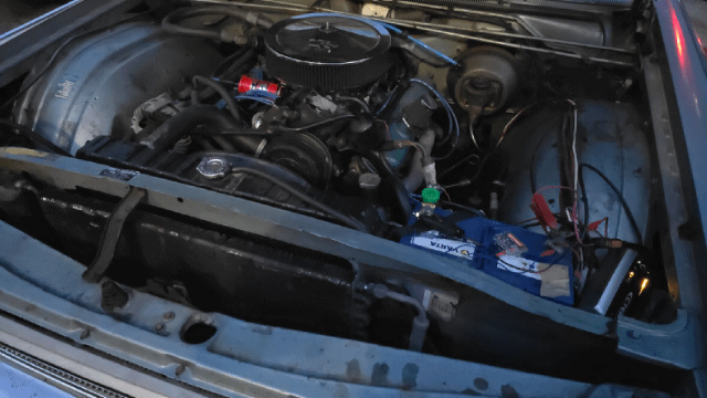

Fick monterat en liten bm6 batterimonitor häromdagen också.

Blinkersindikatorerna på framskärmarna, finns de alls att få tag på någonstans? Sökte för något år sedan men hittade ingen.
Har ett projekt nu som jag skulle behöva en till snart(snart=kanske några år😂)
Edit: inte riktigt exakt samma som på din, men till en -70:a
Patrik440
Skulle väl vara om man hittar några på eBay. 🤔
Cadillac har "Tally Light" ute på skärmarna, men det är fiberoptiska kablar från strålkastarna för verifiering att det fungerar som det ska mer än att visa att du blinkar/har ljuset på, kom 1971 tror jag
