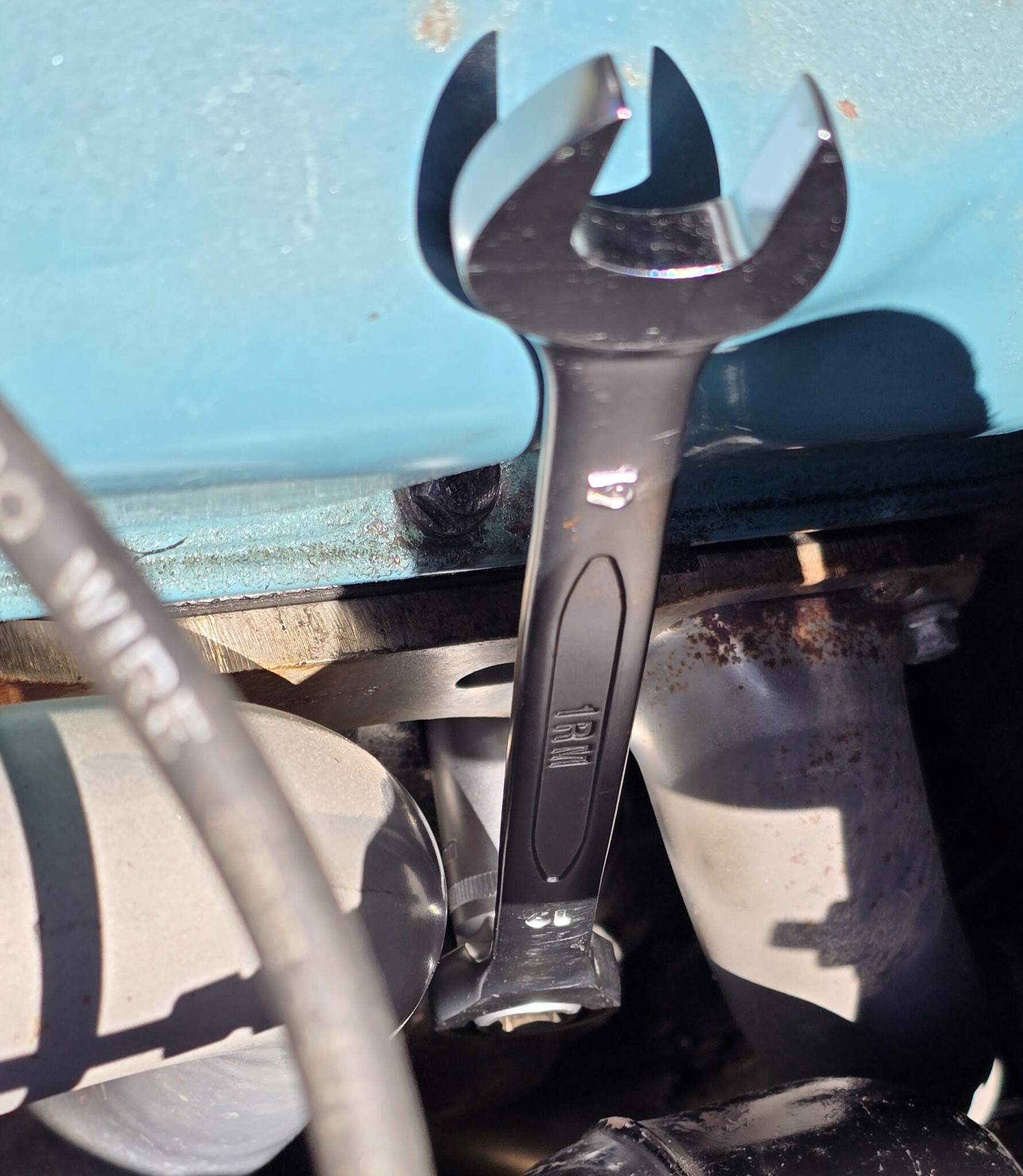

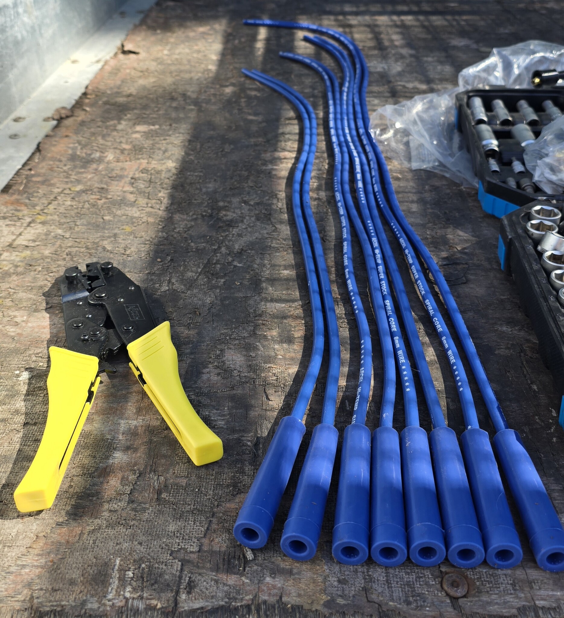

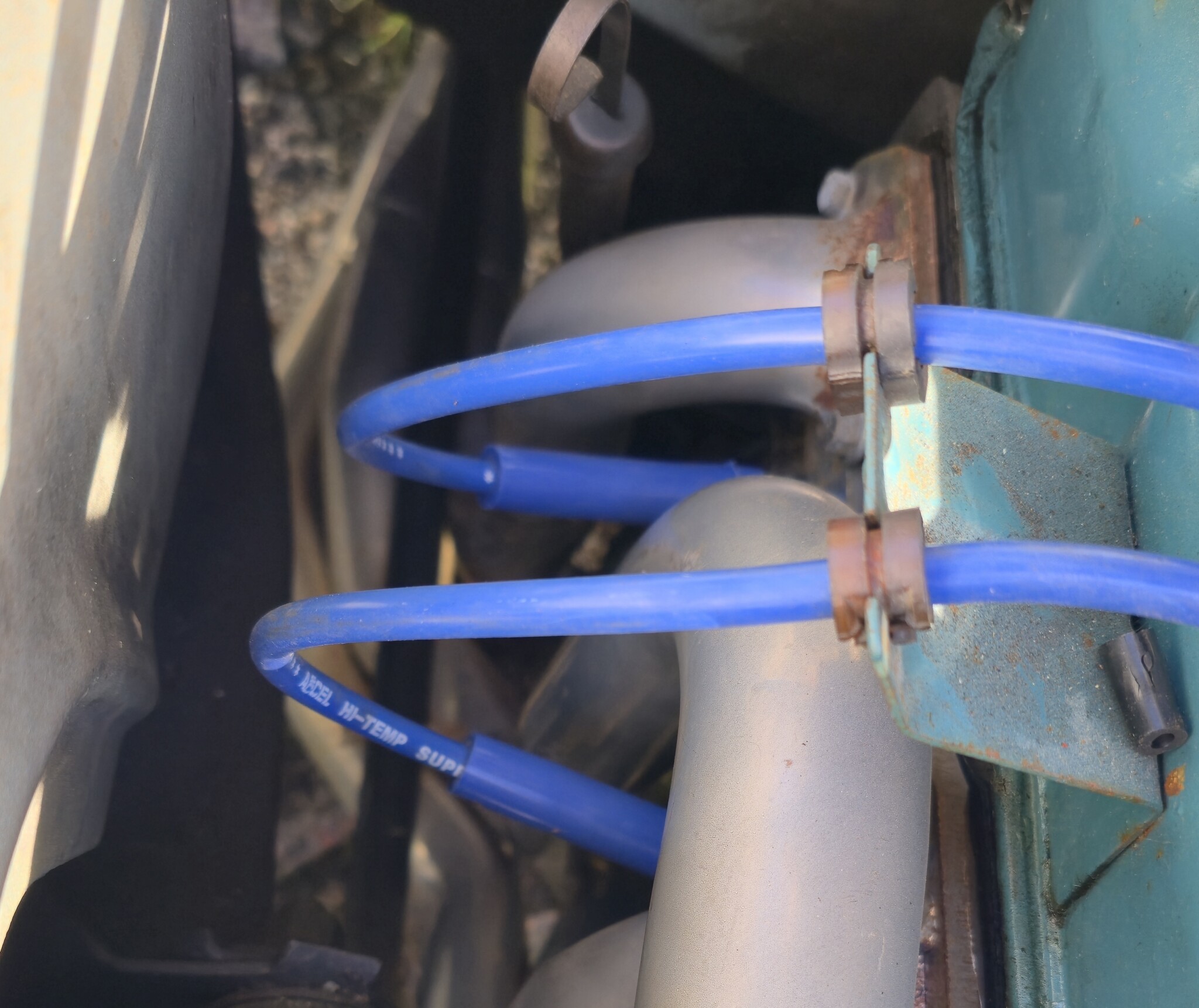

I lördags fick det bli lite service, nya tändstift och tändkablar .
Tändkablar och verktyg ligger på ett arbetsbord utomhus, med en verktygslåda i bakgrunden.
Lite trångt på några ställen men med rätt verktyg gick det förhållandevis smidigt ändå.
Verktyg som används för att byta tändstift och tändkablar i en bilmotor.
Blå tändkablar installerade i en motor.
