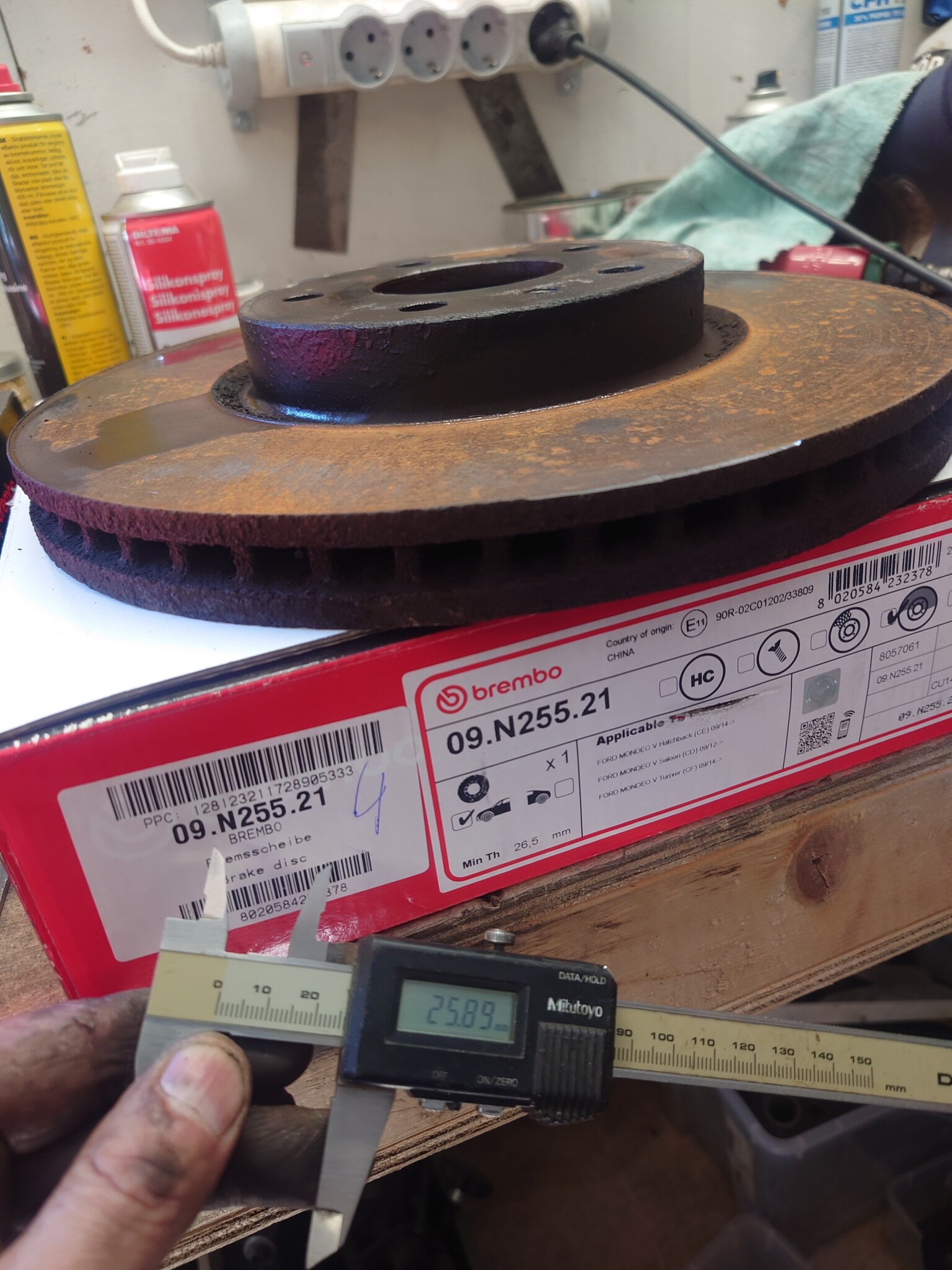

Fick definitivt "my moneys worth" ur de här... Fåård tyckte jag skulle byta skivor och klossar vid servicen förra hösten (ca 1000 mil sen)... De kanske inte var helt ute och cyklade.. 😄
Rostig bromsskiva placerad på en röd Brembo-låda, med ett digitalt skjutmått som visar 25,89 mm tjocklek.

Då skulle du ha sett framskivorna på min E-klass förra året när jag bytte.
4mm per sida var borta och de värsta slitkanterna jag har sett någonsin.
Det roliga var att beläggen var ganska mycket kvar på så jag undrar ju hur sjutton verkstaden tänkte som bara bytte klossar sist.
En stor auktoriserad MB firma norr om Stockholm.

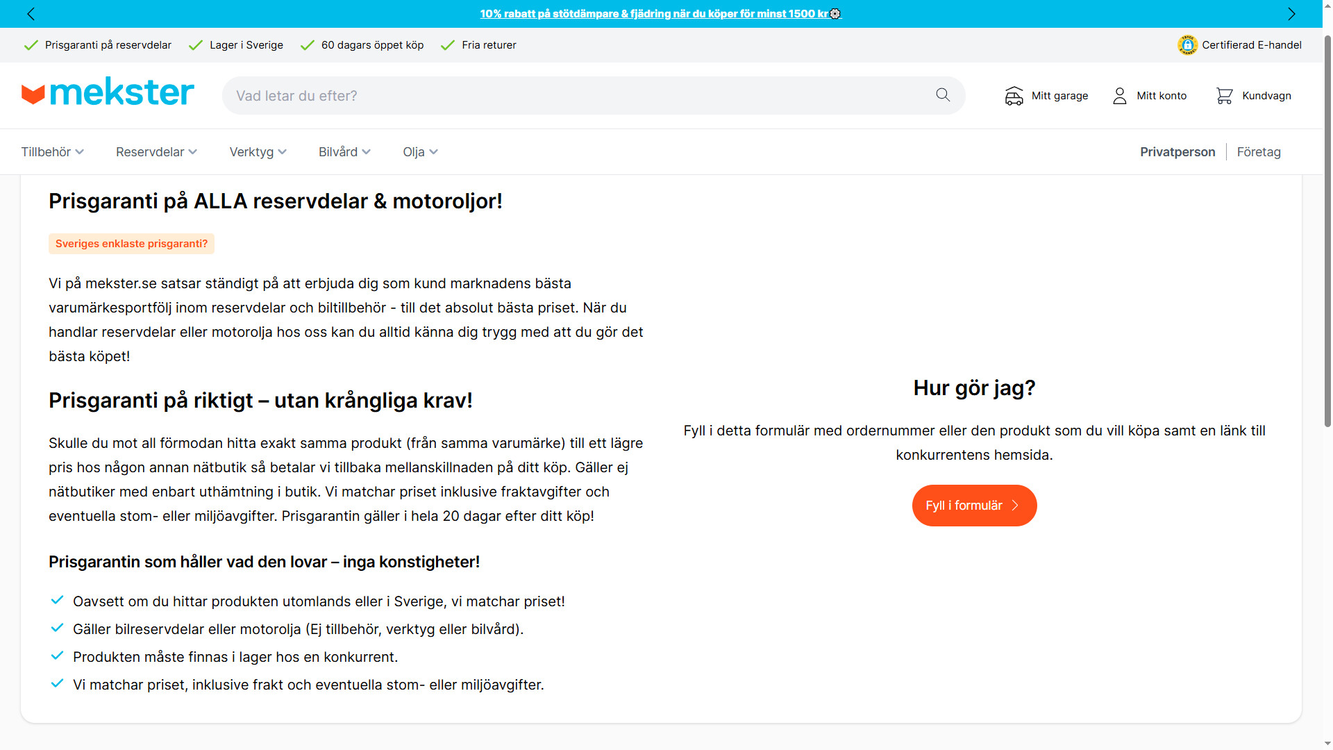

Någon som provat Meksters prisgaranti? Såg precis att de hade en, tänkte på er med problem från utlandssidor. Det är väl Mekonomen som står bakom Mekster va
Meksters webbplats som beskriver deras prisgaranti på reservdelar och motorolja, med instruktioner för hur man använder prisgarantin.

Chansen är väl att det faller på att det ska finnas "i lager"............det är väl få näthandlare som har nåt eget lager överhuvudtaget. Står det i lager så är det oftast tillverkarens/grossistens lager som avses. Autodoc med flera i tyskland har ju grejer över natten så i praktiken märks det ju aldrig att allt beställs hem.
Tror du de går längre än att de kollar att den aktuella sidan visar lagerstatus?
Ingen aning.........de flesta dylika "garantier" brukar ha en hel del villkor.........som man såklart inte läst om i detalj.
