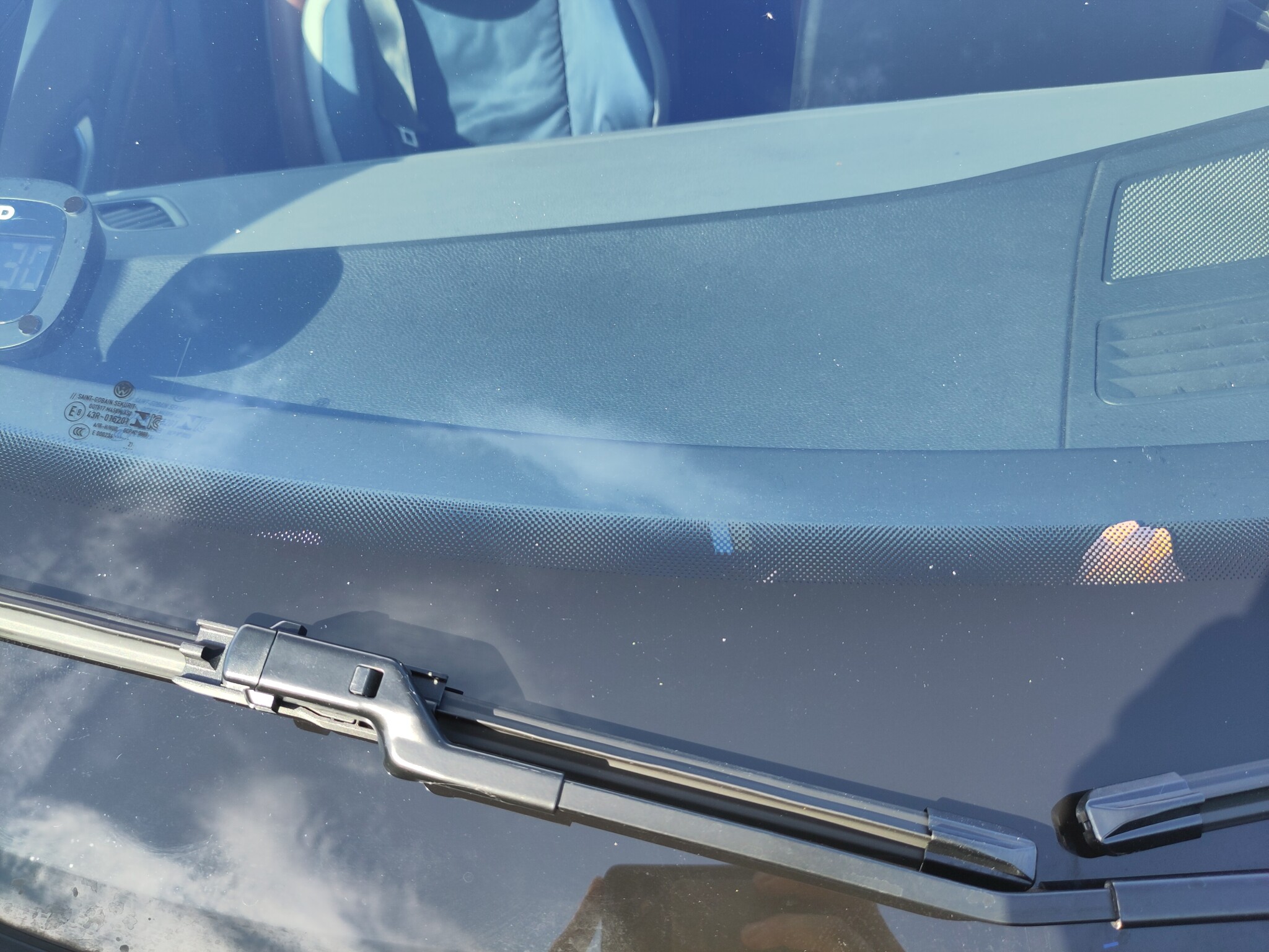

Precis, ID4.N Niq skrev:
Vänster ja, biltema verkar inte ha nått som passar tyvärr, tog en chansning på en med rätt längd och en drös adaptrar.
Men får beställa med rätt adapter till nästa gång.

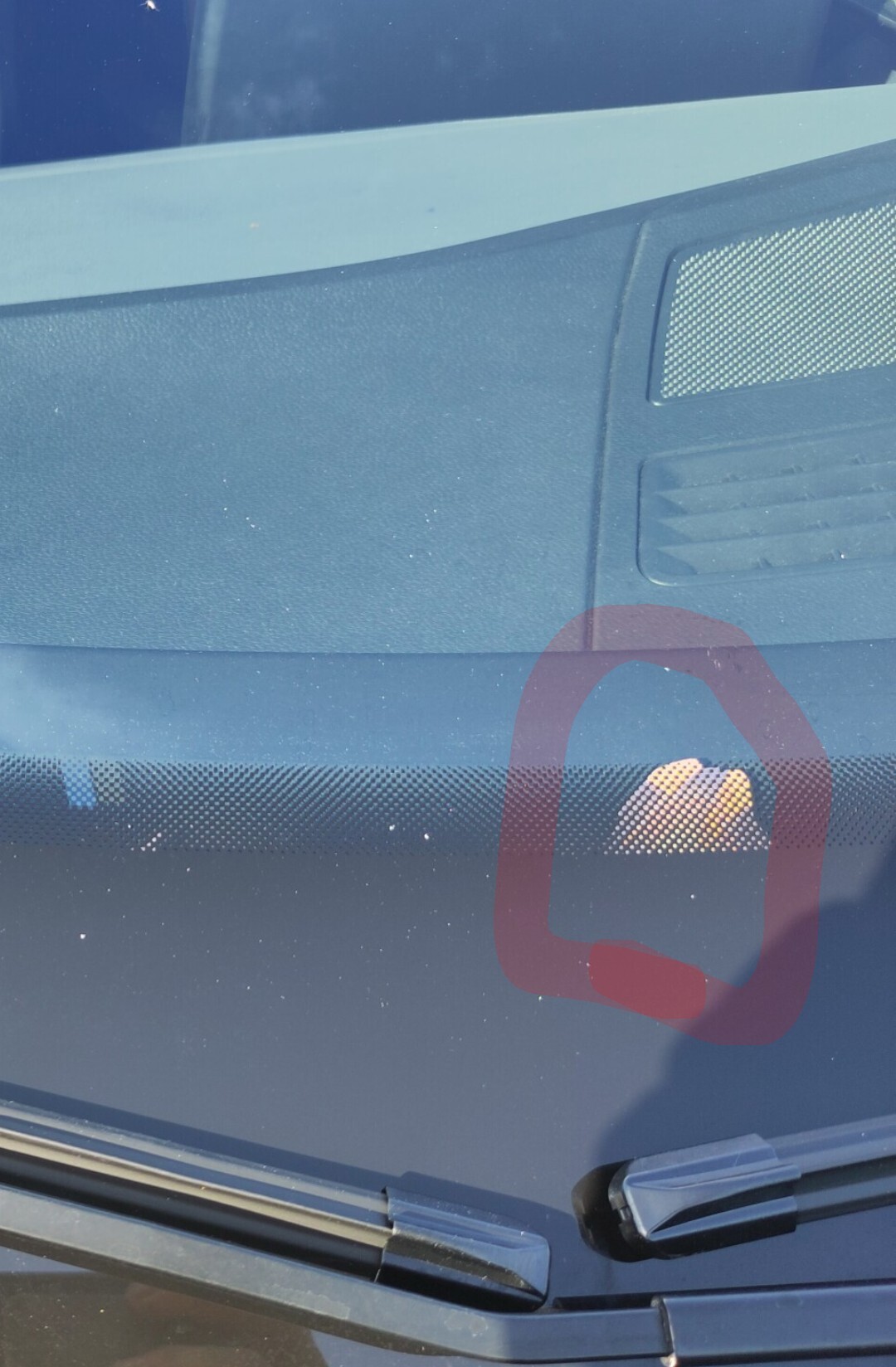

När jag ändå har dig på tråden.
Du pysslade mycket med bilrutor?
Tror min ruta håller på att delaminera, håller du med?
Det som ser ut som ett löv i rutans nederkant.

Jag antar att det är det som jag ringat in som du menar?13th Marine skrev:
Precis, ID4.
Har du uppvärmd ruta?
Det ser ut som metallskiktet mellan glasen oxiderat. Det enda sättet det kan göra det är om där slipper in luft eller fukt.
Har du något stenskott i närheten eller någon spricka i det svarta området?
Det kan vara svårt att se i det svarta området men om du tar en bra lampa och lyser med så brukar man kunna se det. Det kan se ut som ett streck bara.
Men om det inte stör dig så skulle jag låta det vara så länge det inte sprider sig. Eller om du har någon garanti som kan täcka det.
Om du skulle behöva byta glas så hoppas jag du har en glasförsäkring.

Precis, är en liten mindre längre till vänster med.N Niq skrev:Jag antar att det är det som jag ringat in som du menar?
Antar att den är uppvärmd, har inte tänkt på hur den tinar rutan.
Den växer sakta, men än så länge stör den inte.
Ser ingen spricka men rutan börjar bli lite blästrad.
Ingen garanti, men har helförsäkring på bilen så glas ingår, låter som detta faller under det? 🤔
Kan inte svenska reglerna exakt. Men här i Finland så måste man ha en skada som inte går att laga på ett bra sätt. Dvs en spricka eller så många stenskott att det inte lönar sig att laga.13th Marine skrev:
Har du ingen knapp för det är det troligen utan värme. Men jag vet inte hur det är på id4. Kan ju vara styrt från displayen eller automatiskt

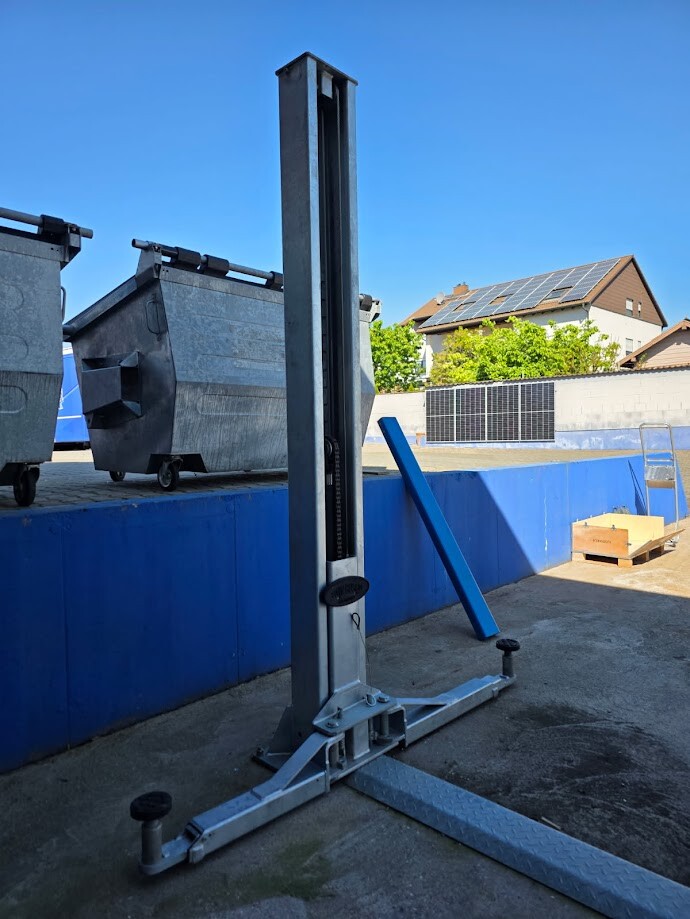

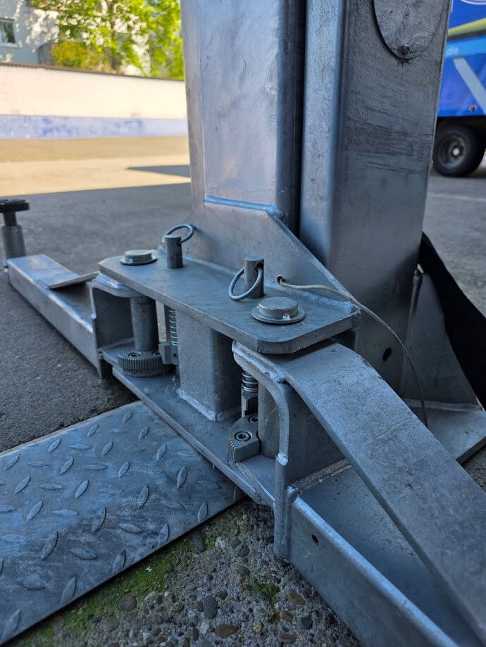

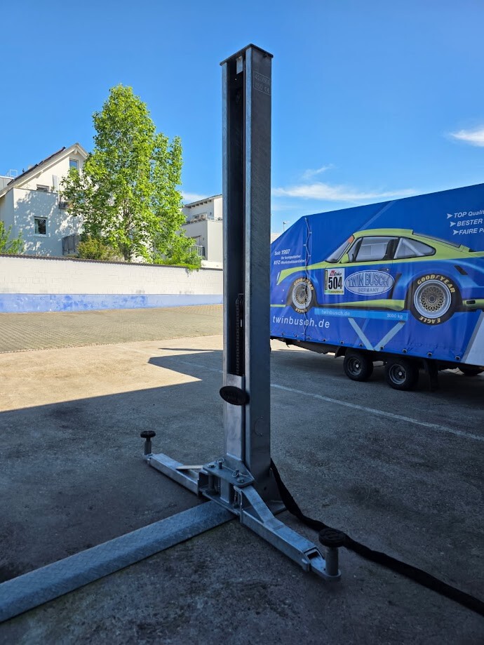

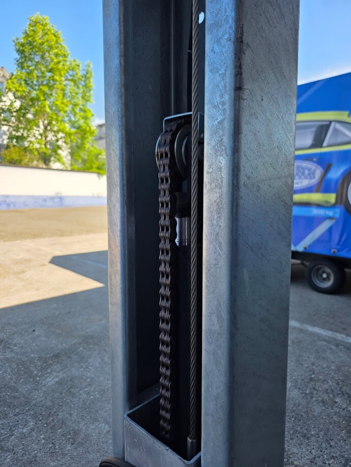

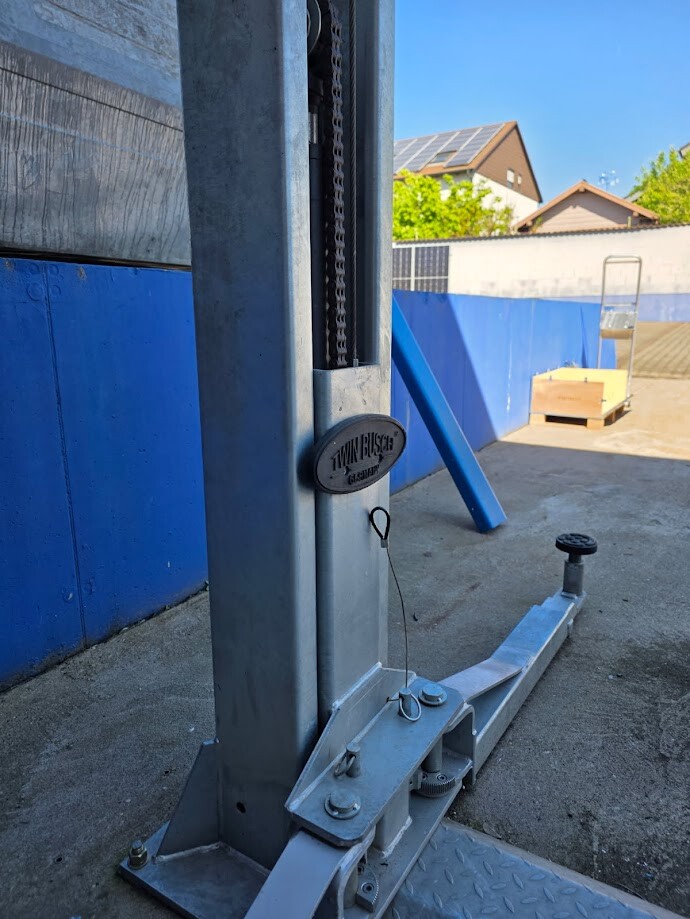

Vad specifikt är det som gör att du vill ha just den? Låg takhöjd inne?galento skrev:
Jag håller på och går från 2 garage ner till ett och tvåpelarlyften får inte plats i hemmagaraget så jag kommer nog beställa en helgalvad tvåpelarlyft jag kan ha ute bakom garaget. Så ofta använder jag den inte så jag inte kan passa in vädret känner jag.
Tyvärr blir det en hydraullyft, men man kan väl inte få allt...
Fick bilder på en som stått ute i Tyskland i 5år och känner att det inte är värt att flytta ut min lyft som är gjord för inomhusklimat.
Inte för att Tyskland har samma klimat, men en indikation iaf.
https://verkstadskungen.se/tvapelarlyftar/tvapelarlyft-42-t-basic-line-galvaniserad.html

Jag lämnade in en bil för byte av vindruta och firman som bytte slog till den rejält bara för att försäkringsbolaget inte skulle ifrågasätta skadanN Niq skrev:Kan inte svenska reglerna exakt. Men här i Finland så måste man ha en skada som inte går att laga på ett bra sätt. Dvs en spricka eller så många stenskott att det inte lönar sig att laga.
