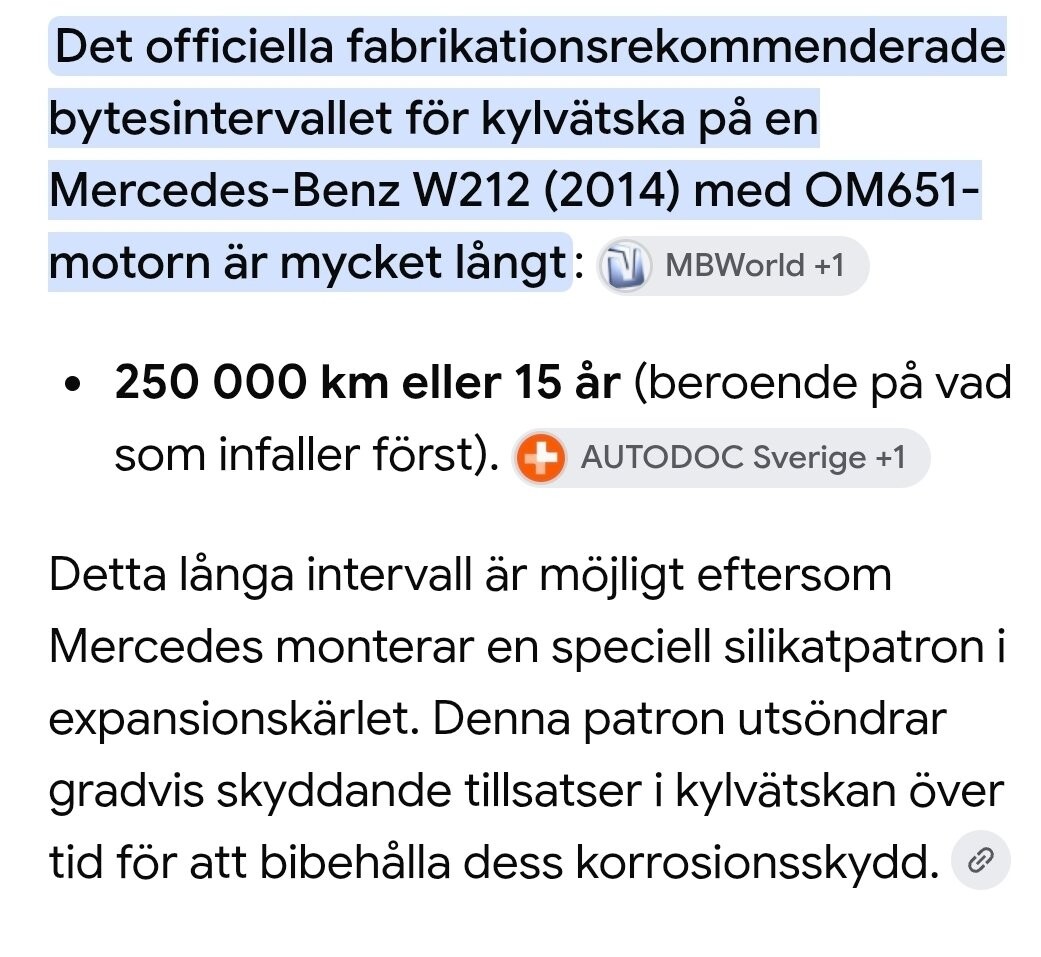

MB och VAG (kanske fler märken ??) har en påse med silikon kulor i behållaren för kylarvätskan.
Enligt filmen jag såg, MB från ca -12 och framåt, vet inte när den kom på VAG.
När den påsen går sönder blir det stopp i kylsystemet.
Rekommendationen var att byta behållaren var 5e år.

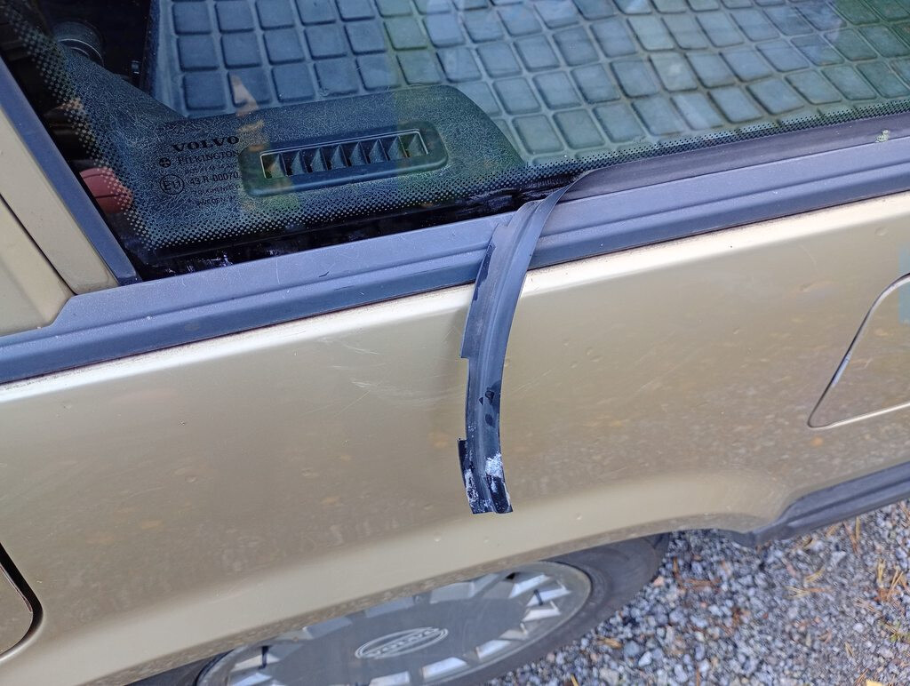

Nå jag fick den nya listen från Mamma Scan(dix), tänk man kan köpa reservdelar ännu:
Biltätning på en guldfärgad Volvo, delvis installerad nära bakluckan, med en reservdel från Mamma Scan(dix) synlig.

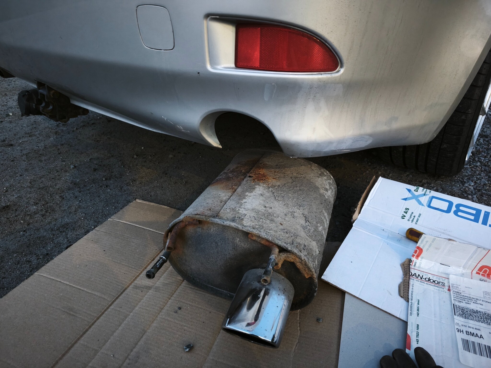

Haveri på Lexusen. Började skramla bak när jag körde av färjan, ena bakre ljuddämparen har gått av. Låter inget mer än just att det skramlar, hör inget extra avgasljud !!

Isakare Isakare skrev:
Säker nått ditåt, han pratade nått om silikon, men jag kan ha uppfattat fel.
Det hade nått med längre hållbarhet på kylvätskan att göra.
Blev så nyfiken så jag var tvungen att duckduckgoa.
Tydligen har man infört detta pga att det förlänger livslängden på kylmediat och framför allt korrosionsskyddet för alla aluminiumdelar (block, kylare osv). Silikater försvinner ur glykolen med tiden och då är tanken att silicagelen skall lösas upp över tid i kylarvätskan och ersätta det som försvunnit.

Och där ramlade den bort helt.
Nya finkläder, inte ett verktyg i bilen, blev att slita 150 gånger tills den hoppade av gummiupphängningarna, behöver inte gå på gymmet i kväll.
Hade iaf en kartong i skuffen att ligga på.
Avgasrör och ljuddämpare på marken bredvid bakre delen av en bil, med en kartong som underlag.
Tokslut och 1 till
Ännu ett konstigt problem.
Jaså! Kanske därför det är så långa bytesintervall på kylvätskan i min 2014 E-klass då!
Måste kolla detta lite närmre 😃

Mycket riktigt! Otroligt...!
Text om kylvätskeintervall på Mercedes W212 (2014), med fokus på 250 000 km eller 15 år och användning av silikatpatron för korrosionsskydd.

Det fär känner jag igen, svetsen/röret precis framför ljuddämparen som gett sig?
Jag svetsade ihop min så höll det 3 år till nästa gång 😅

Men påsen går ofta sönder?
