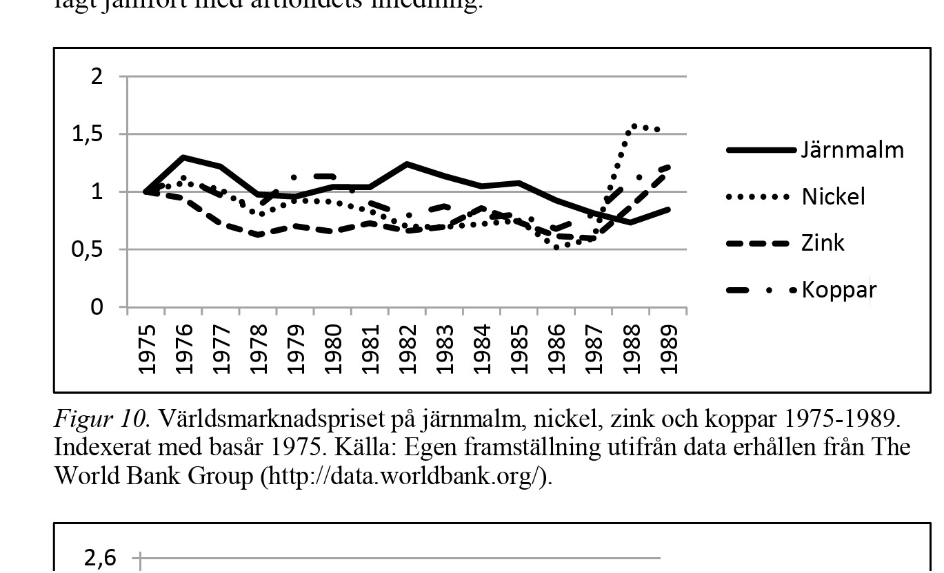

Här kan du se hur priset på Nickel dippade runt 1985 i alla fall.
& jag är övertygad att detta är anledningen på bromskive-problem & rost på bytta bildelar.
  • Diagram över världspriset på järnmalm, nickel, zink och koppar 1975-1989, där nickels pris sjunker runt 1985.
Det kanske dippade, men råjärn kostar typ en femma kilot, och nickel typ 150. Dvs. en faktor 30.
Ock?
Menar du att plåtblandningen 1985 som gjorde bromsskivor och plåtreparationer dåliga, inte kan ha berott på inblandning av Nickel?

Varför gör du tummen upp på cpalm´s åsikt när du ser "svart på vitt" att järnmalm var dyrare än Nickel ända tills 1987 ?
Vänder kappan efter vinden eller!
Tror att din graf är indexerad till att ge priset råvaran hade i början på grafen till 1 .. så den visar inte kostnaden i sig bara den relativa utvecklingen...
