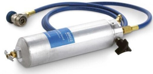

DennisCA DennisCA skrev:
Det finns filtersystem för sånt (källa en AC verkstad i USA) och enligt AC utrustningsmått var det väl inte ens så dyrt. Egentligen borde alla AC verkstäder ha sådana. För du kan ju få in en kund vars tidigare ägare satt in tätningsmedel och inte själv vet om det.
Jag vet. Sitter på den för R134a.
  • Kylmedelsbehållare med blå slangar för R134a köldmedium.

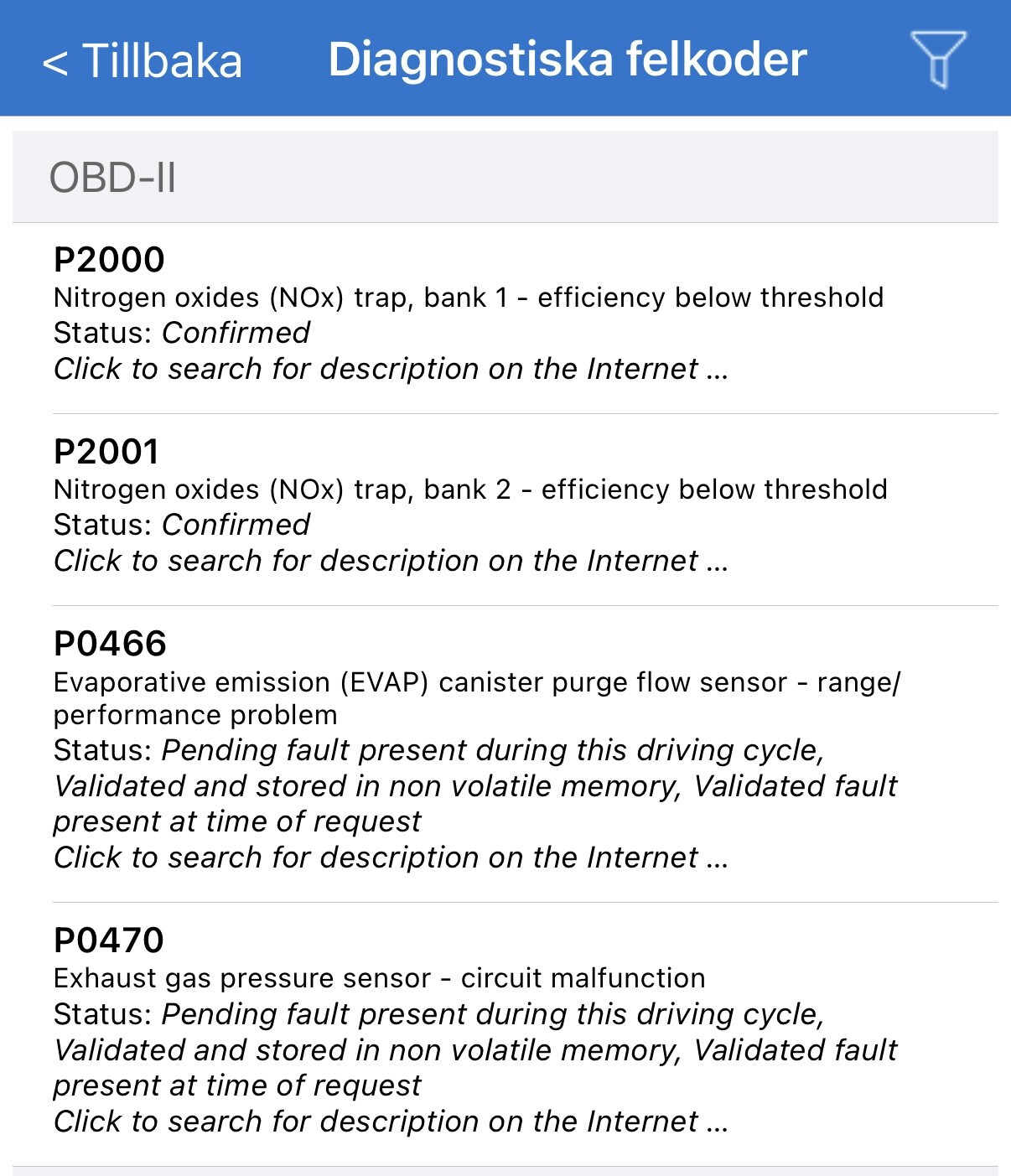

Vad säger den samlade intelligentian här, detta är en MB W212 320, kan man gissa på att roten till det onda är avgastryckgivaren?
Skulle också börja där eftersom koden antyder att den överhuvudtaget inte får signal från givaren, dvs. det är ett konkret fel, inte ett gränsvärdesproblem / potentiellt följdfel. Vilket förvisso inte alltid går att lita på 100%, men...

D
Tack, är det inte lite märkligt att motorlampan inte har tänts för detta?
Är det en diesel? Diesel brukar inte ha evap. Men är säker bara tolkningen som är fel.
