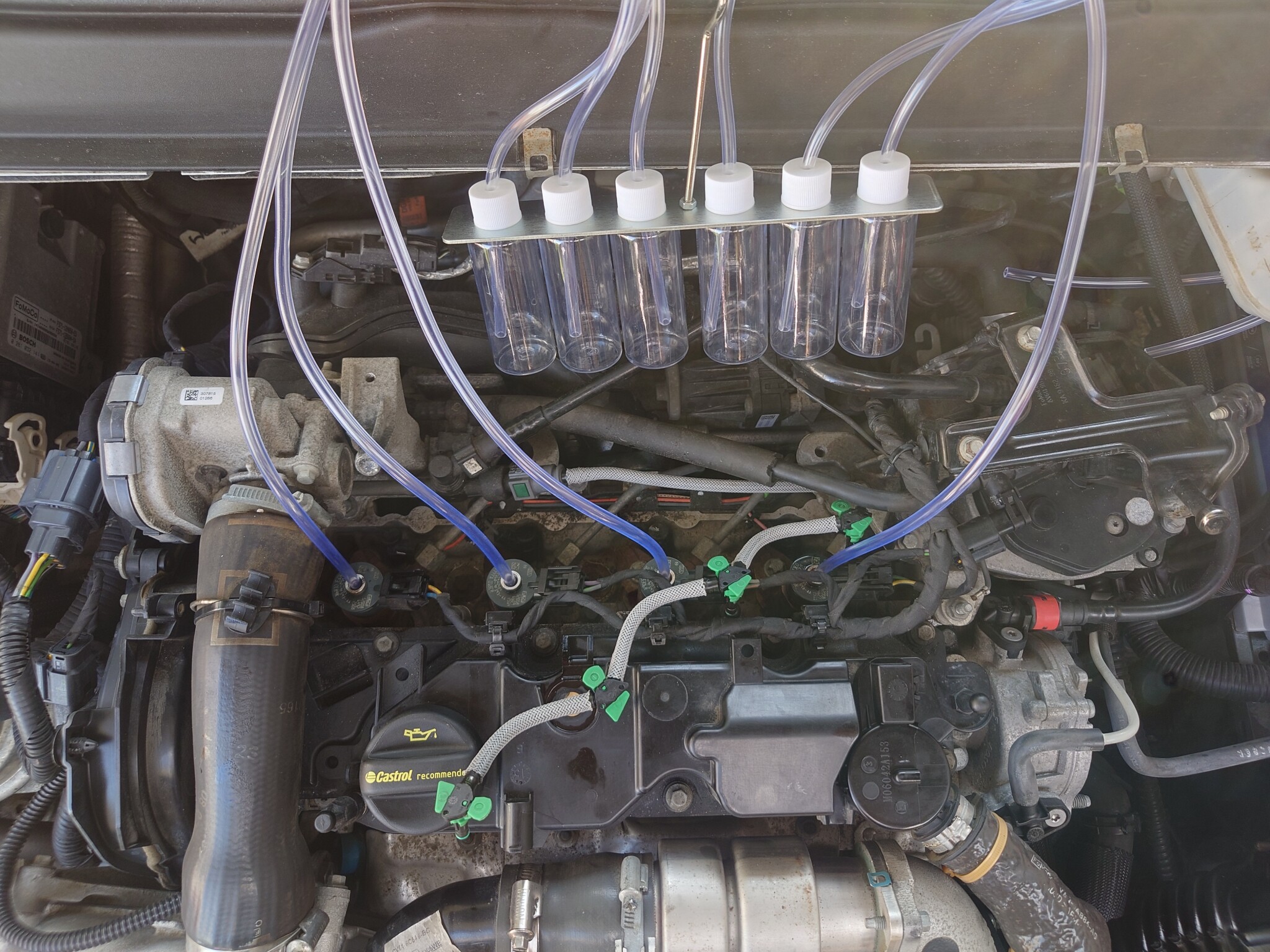

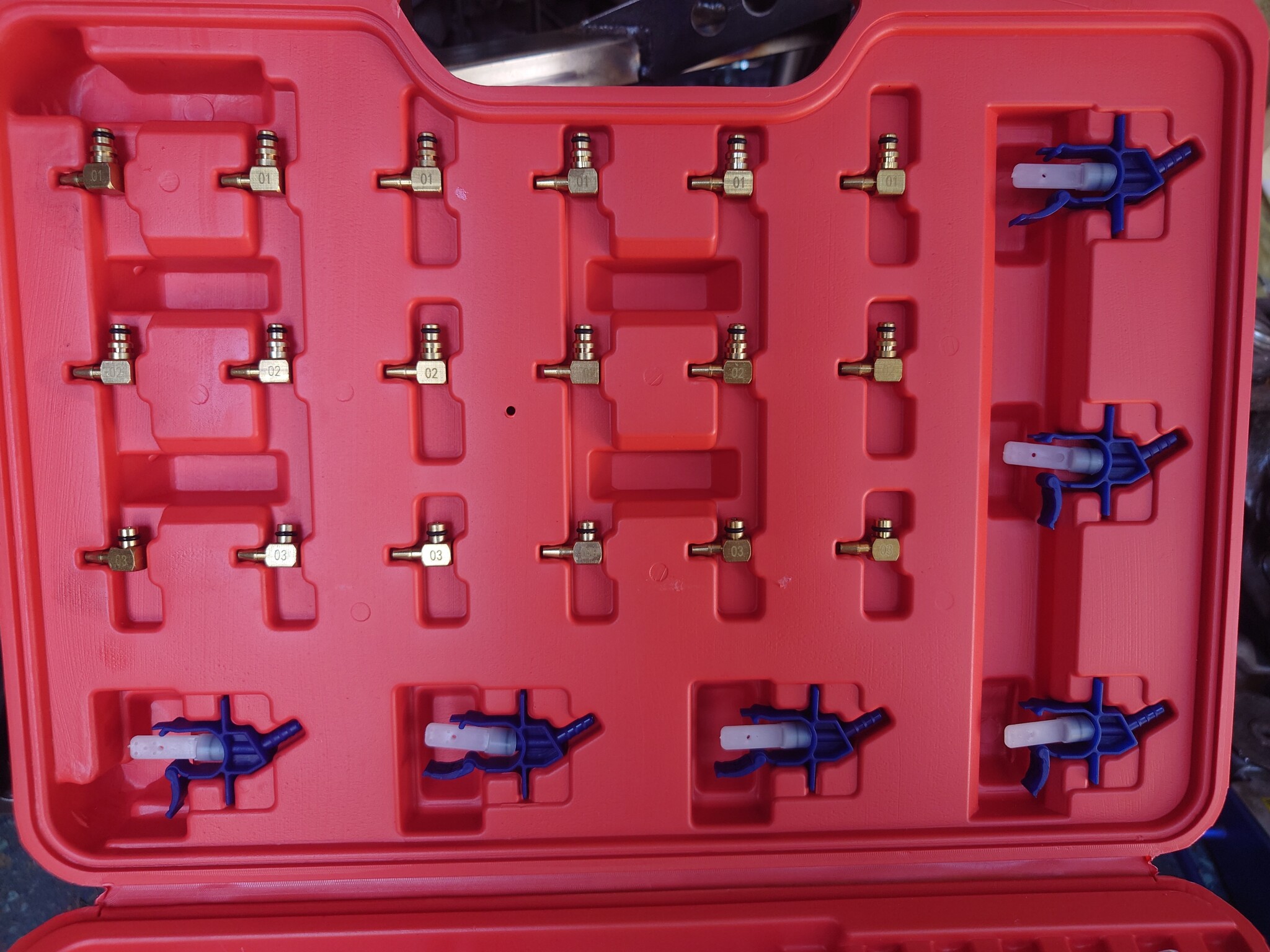

Du kommer efter endast 1 minuts tomgång, kunna se om någon spridare har "på tok" för stort inre läckage. Returflödet ska på dem olika spridarna bör hålla sig +-20 %.
Var det 1 flaska för varje spridare i kittet?
Är nog mer att jag kan bygga ihop ett testkitt med egna grejer på 10 min & slippa vänta, som gör att jag sällan köper grejer.
Sedan är jag 1000-konstnär i skälen, & hatar det "köp & släng" tema som Temu, Ali, Dollarstore osv bidrar till.
Då kan vi konstatera att PELAs kit inte passar min motor ... :)

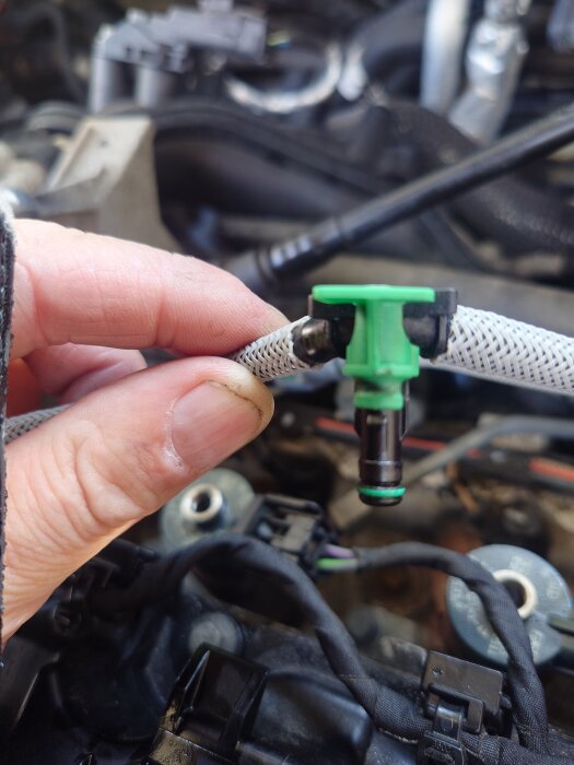

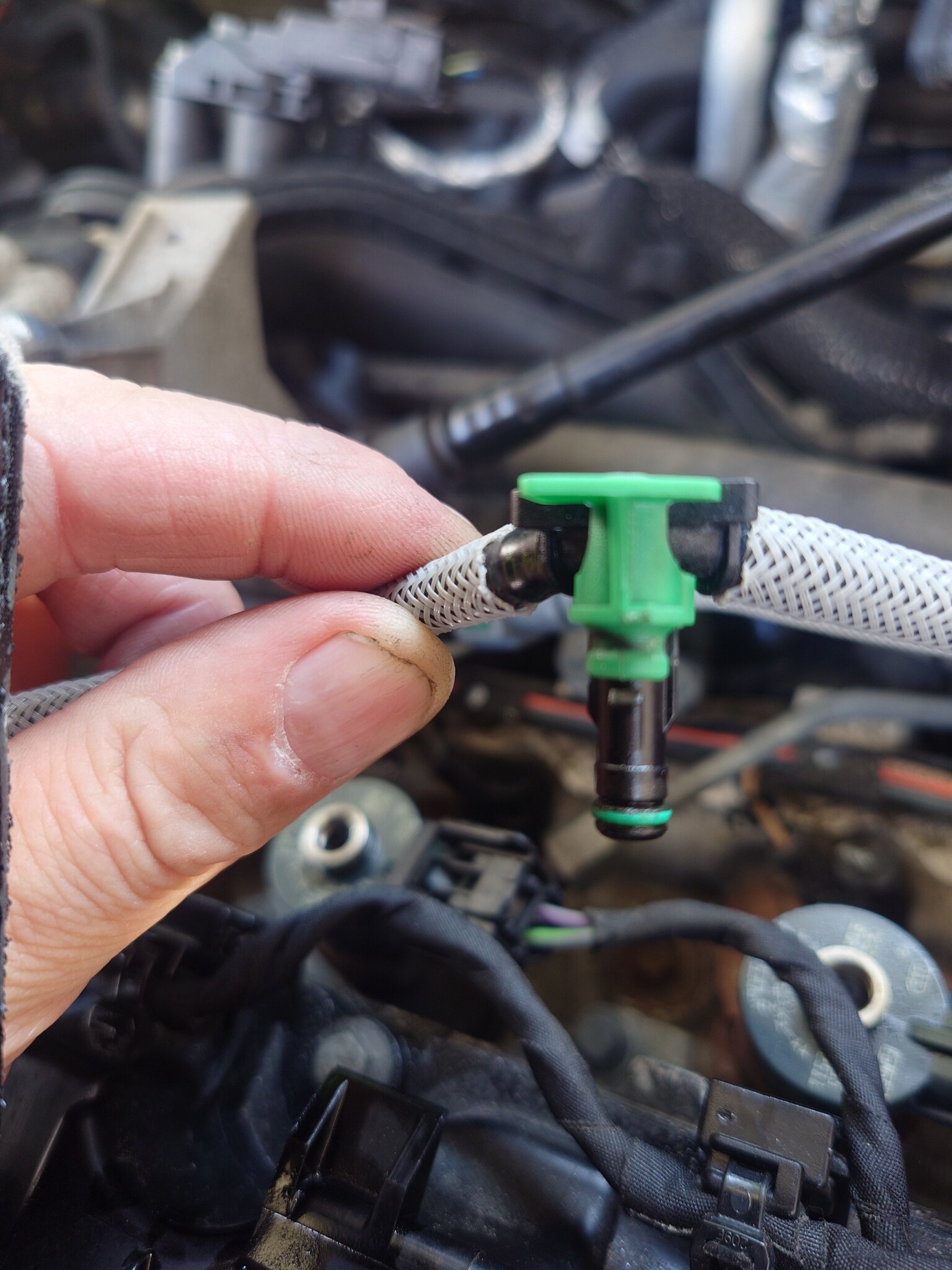

Adaptrarna som följde med;
Rött verktygsfodral med PELA-adaptrar, visas öppet. Adaptrarna är metallkopplingar av olika storlekar och passar inte bilens motor.
Och såhär ser det ut på bilen... 🫤
Närbild av en hand som håller i en adapter med grönt fäste, installerat på en bilmotor, omgiven av kablar och kopplingar.
Alla är för korta och tjocka...
  • Ledsen
Fotografen
Visade sig att slangen passade direkt i hålet.. 🙄
Motor med transparenta rör kopplade till bränsleinsprutningen, och flera PET-rör fyllda med vätska ovanför motorn.
Några knep för hur man får tillbaka plastanslutningarna utan att ha sönder dem?
Edit;

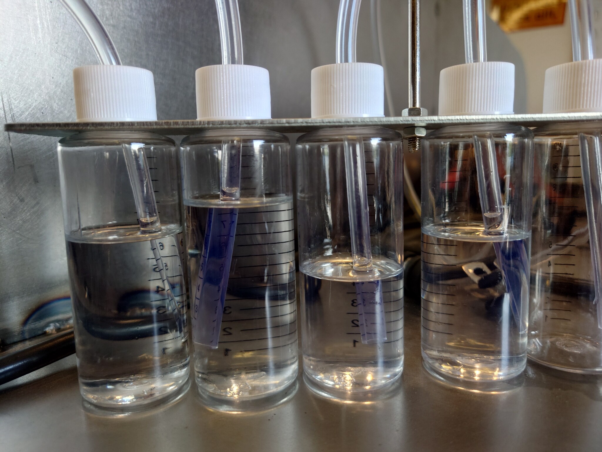

Ser mycket ut, och definitivt större skillnad än 20%.. körde ungefär 3 minuter kanske, filmen ville inte laddas upp...
Rader av genomskinliga cylindrar med vätska, toppade med vita lock och anslutna till plastslangar.
jawen
Edit;
Plastanslutningarna är ett "gitter", men brukar klara mer våld än man tror.
Superlite siliconfett eller spott på tätningsringen, & var noga att du har korrekt vinkel när du tvingar tillbaka varje. (mellanlägg & träklubba ell minde hammare kan oxå hjälpa till)
Ja det där var lite för stor skillnad i returbränsle, även om 3 minuter är en relativt lång tid.
Spridare 3-4 ell 1-2 har för stort inre läckage, & du kan utgå ifrån att den som hade minst mängd returbränsle, även den har "slitits" och " inte är som helt ny"
Upp till dig att ta beslutet beroende på om ni ska ha kvar bilen länge,& prisskillnaden på att renovera 2 ell 4 spridare kanske är relativt låg.
Ta reda på exakt vilken spridar-modell du har & posta beteckningen här, så kan jag försöka hjälpa dig hitta delar ell utbytes 👍

Löste det med en liten träbit som mellanlägg, sen räckte det med en lätt klapp med handen... 👍🏾

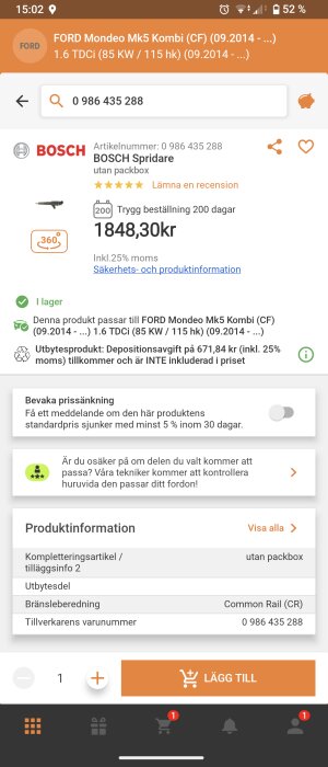

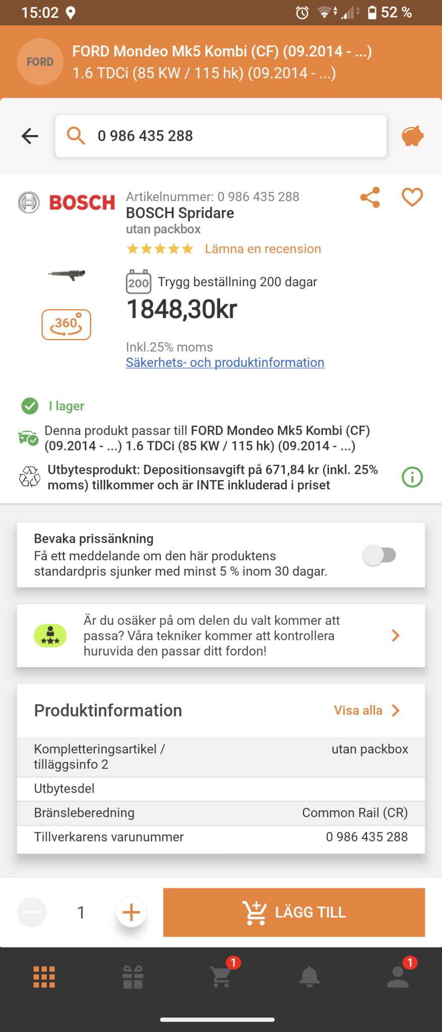

Tanken var väl att "köra den till skroten" .... Kollade spridare på Autodoc och renoverade Bosch kostar 2300 styck... Men frågan är ju om det är allt? Ger läckande spridare tickande motor och eventuellt övertryck i vevhuset?
Edit: nu gick jag tillbaka, och då var det 1800 .. 🤔
