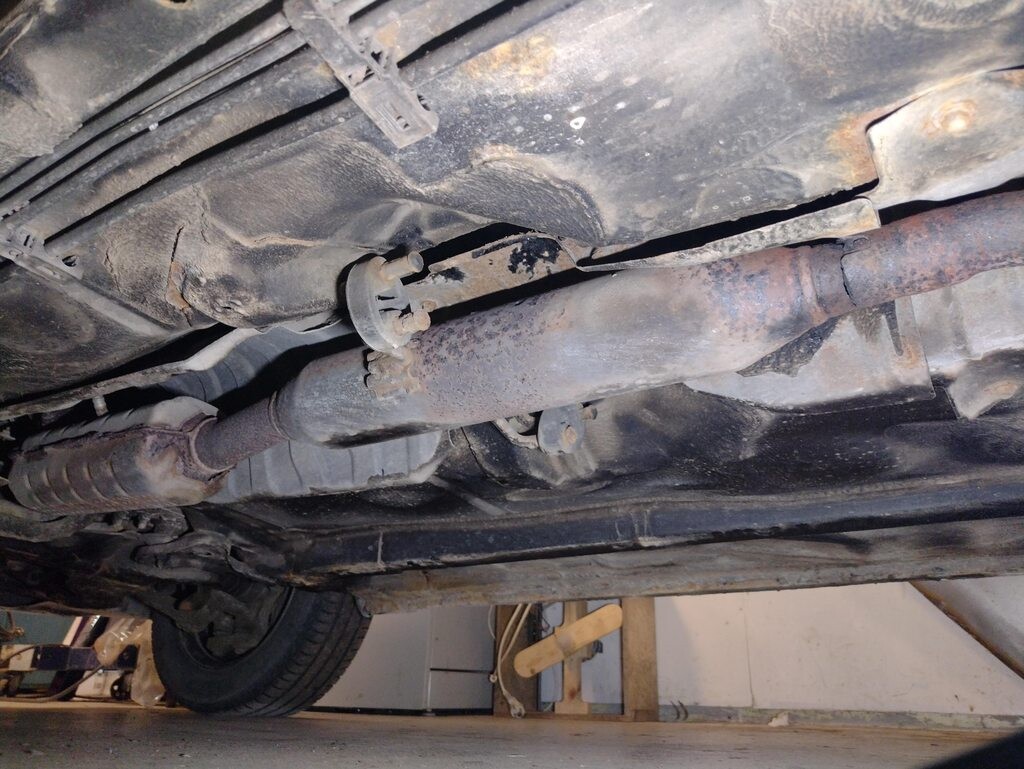

I rostens förlovade land, dvs Mazdaland så har avgasröret börjat läcka här bakom katalysatorn
Rostigt avgasrör under en bil med synliga sprickor vid anslutningen, omgivna av rostfläckar och en bakgrund av bilens underrede.

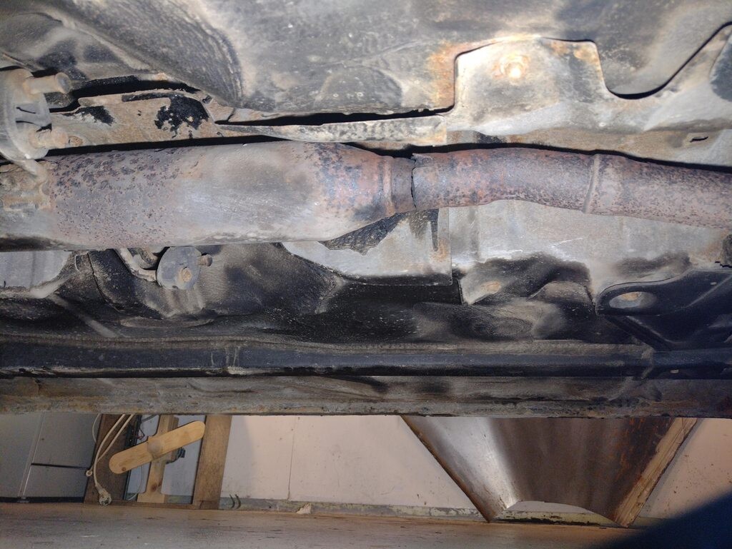

Det fanns en avgasklämma där som var så rostig den gick rotera runt efter man krossat rosten med händerna, sen klippte jag av det som var kvar med en liten bultsax. Tyvärr har det rostat i själva röret på katalysatorsidan. En spricka på botten av röret precis där de två rören möts. Vet inte om jag vill kladda med avgaspasta, hade väl varit bäst att plocka av katalysatorn och svetsa in ett nytt rör där.
Tyvärr så mazdadesigners är riktiga jävlar och katten är stor med två enheter av nån orsak, den går hela vägen tillbaka till grenröret och det kan va riktigt jävligt att få bort den därifrån, plus lambdasonder ska också demonteras.

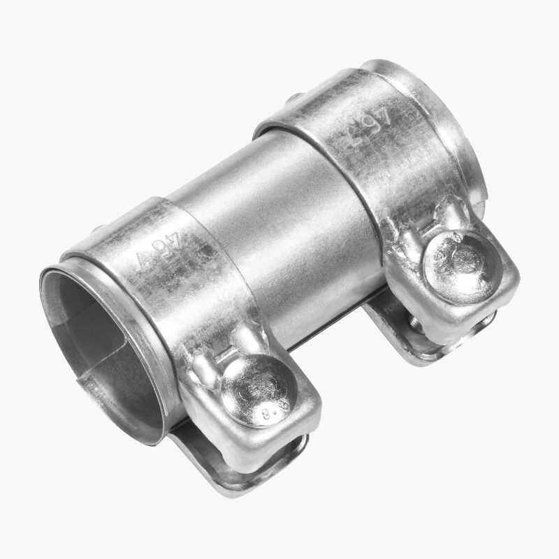

Nästan så man känner för att prova avgaspastan ändå... Eller så kapar jag katten i två i mittenröret och fogar med ett sånt här skarv från biltema efteråt:

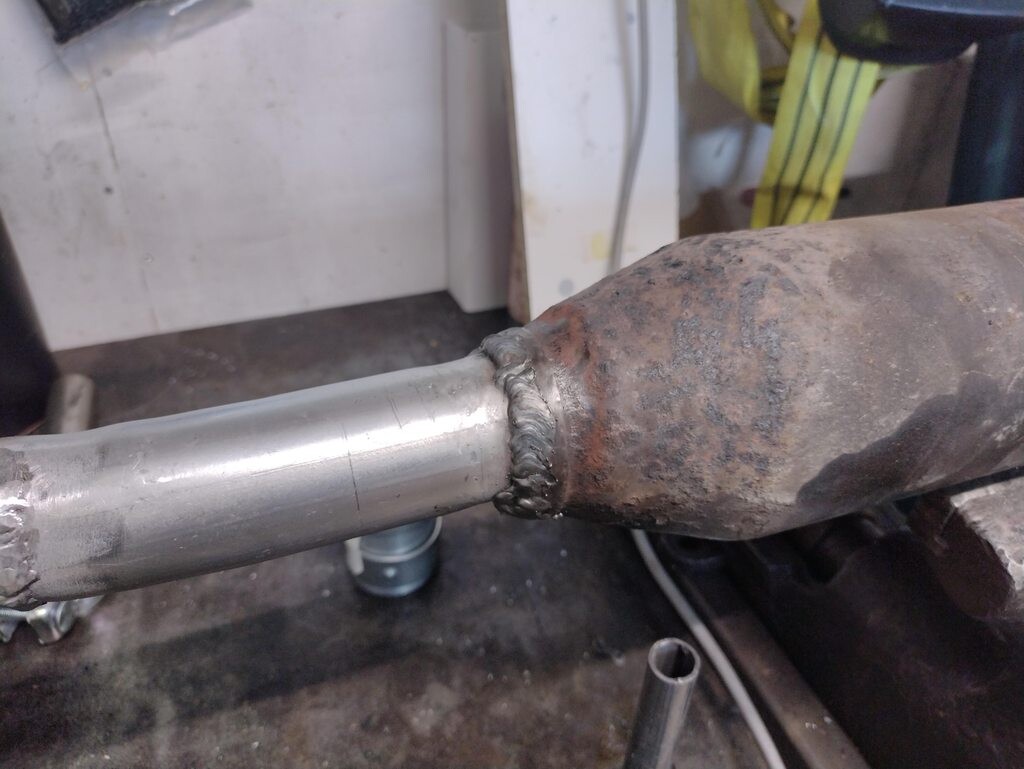

Jag skulle ha kört på alternativ 2, och svetsat ihop där det rostat av.
Ja då var det svetsat, får se om det håller bilens livslängd ut.
