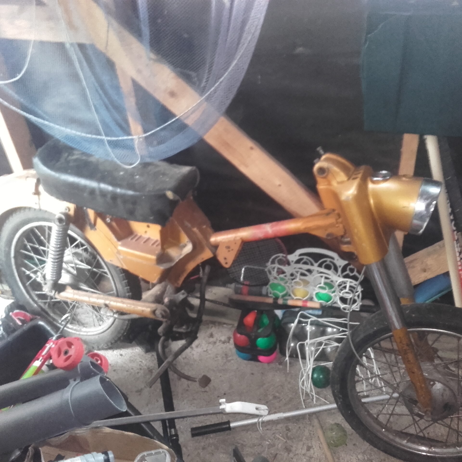

Sedan fick jag tag på en Zundapp Supertiger-motor ( tror det var ca 7,5 hk), så den fick mitt fortsatta motorintresse. Tills jag en dag 1986 övertalades att sälja motor till en hockeykompis för 1500 kr, men han skulle betala 1000 kr senare som jag aldrig fick.
Insåg senare att denna Supertiger motor från Zundapp var mycket sällsynta.
Och eftersom man varit "snäll" på vägen i livet, så såg Zundappen ut så här sedan 2018.
  • Gammal moppe i ett garage, rostiga och slitna delar, orange färg, omgiven av verktyg och annat bråte.
