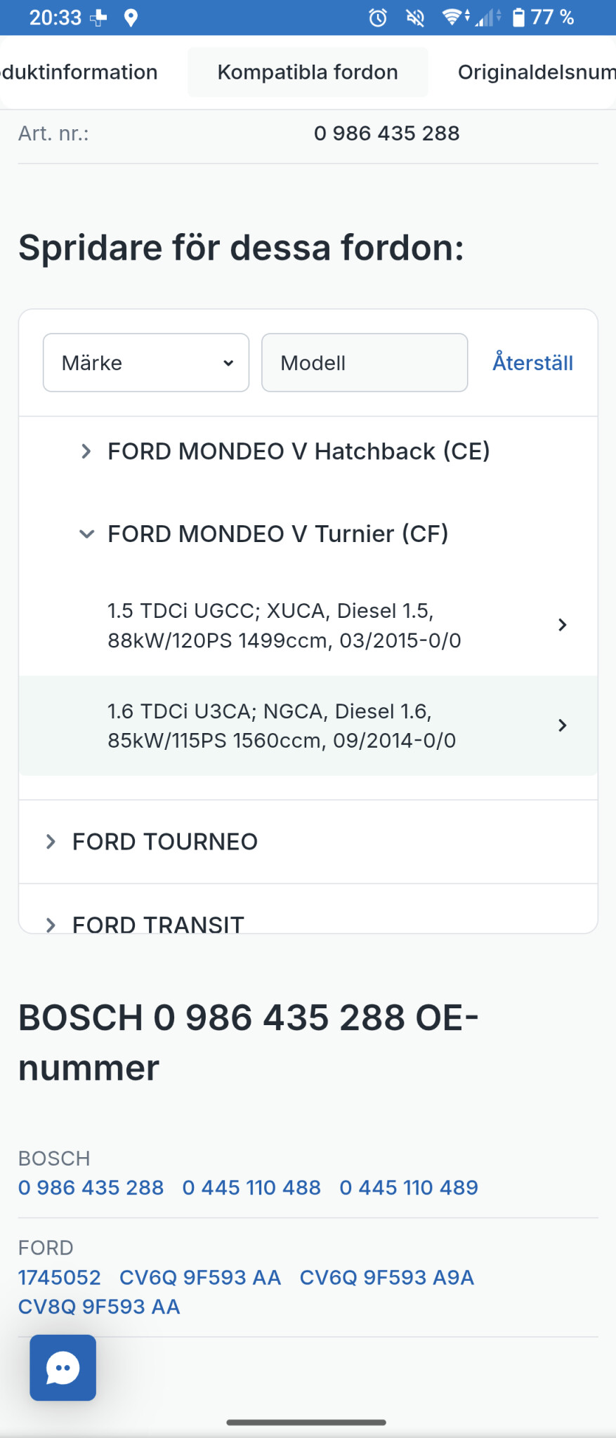

Har du nÄgon av motor koderna XWDB,XWDB;XWDD ?Dan_Johansson skrev:
Verkar som bÄde 1,5 & 1,6 har samma insprutare & Àven mÄnga Ärsmodeller framÄt.
| New/ Replacement Number | OE/ Reconditioned Number | Manufacturer Exchange Number | Cross Reference Number(s) |
| 0445110488 | 0445110489 | 0986435288 | 1745052 CV6Q9F593AA CV8Q9F593AA CV6Q9F593A9A |
Allvetare
· VĂ€stra götaland
· 10 994 inlĂ€gg
SÄhÀr ser det ut pÄ trodo;J jawen skrev:Har du nÄgon av motor koderna XWDB,XWDB;XWDD ?
New/ Replacement Number OE/ Reconditioned Number Manufacturer Exchange Number Cross Reference Number(s) 0445110488 0445110489 0986435288 1745052
CV6Q9F593AA
CV8Q9F593AA
CV6Q9F593A9A

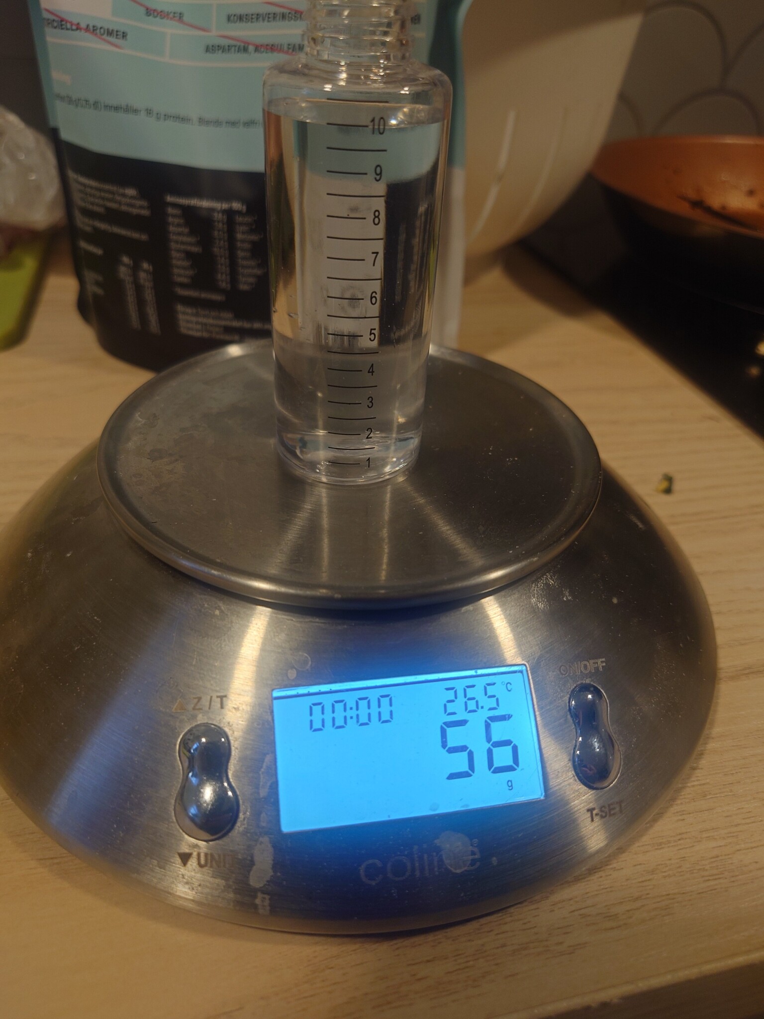

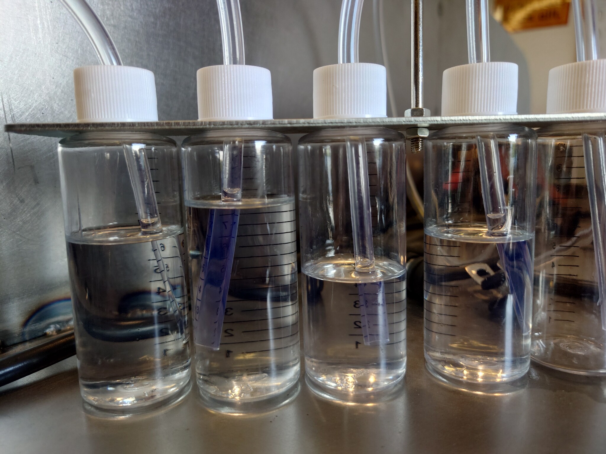

Jag mÀtte upp returerna pÄ spridarna, sÄg ut sÄhÀr pÄ 3 minuter ungefÀr;S Simonstahl skrev:
Vet inte vad det gÄr i en sÄn dÀr burk, men det bör ju vara en deciliter kanske...
Han gÄr lite ojÀmt pÄ tomgÄng, tickar, kÀnns halvslö, men startar utan problem....
Jag vet inte hur stor diffen fÄr vara mellan spridarna. Men spontant om nu en eller flera spridare skulle vara dÄliga borde du ha en felkod pÄ brÀnsletryck.Dan_Johansson skrev:
Och bilen skulle vara svÄrstartad kall.

DÄ blir "sakerna" lite annorlunda, under 1 dl pÄ 3 minuters tomgÄng lÄter nÀstan vÀl lite istÀllet!
InnebÀr ju att det nÀstan inte ens finns nÄgot överskott frÄn returen?
Kanske bÀst för dig att du börjar med att ta reda pÄ att dina nuvarande spridare Àr rÀtt inkodade.
