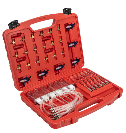

Har beställt PELAs "mätkit" för att testa returen, 177 spänn plus moms på Ahlsell var inte värt att mecka med egna slangar... 👍J jawen skrev:Dieselmotorerna går så "grovt" & har 20+ i komp för självantändning, så tror det blir krångligt även om självklart går. Samtidigt så är det uppenbart att alla dina spridare duschar ut bränsle, så att "koppla bort" 1 i taget ger dig inga svar.
Problemet ligger i ett inre läckage i spridaren, som man i så fall kan se i att spridaren returnerar tillbaka FÖR mycket bränsle.
Genomskinlig slang till en 50 cl petflaska från varje spridares retur & sedan starta motorn & iakta dom olika nivåerna under nån minut. Returmängden bör inte vara för stor & bör heller inte skilja mycket vid test.

Du kommer efter endast 1 minuts tomgång, kunna se om någon spridare har "på tok" för stort inre läckage. Returflödet ska på dem olika spridarna bör hålla sig +-20 %.
Var det 1 flaska för varje spridare i kittet?
Är nog mer att jag kan bygga ihop ett testkitt med egna grejer på 10 min & slippa vänta, som gör att jag sällan köper grejer.

Såhär ser den ut;J jawen skrev:Bra !
Sedan är jag 1000-konstnär i skälen, & hatar det "köp & släng" tema som Temu, Ali, Dollarstore osv bidrar till.
Jag är också typen av person som gillar att bygga ihop saker, det var tanken först, men sen fick jag ett ryck och googlade ..
Går det att reparera läckande spridare på nått sätt, eller är det bara att byta?
De är väl oftast fulla med skit så kanske kan prova med ultraljudstvätt?Dan_Johansson skrev:
