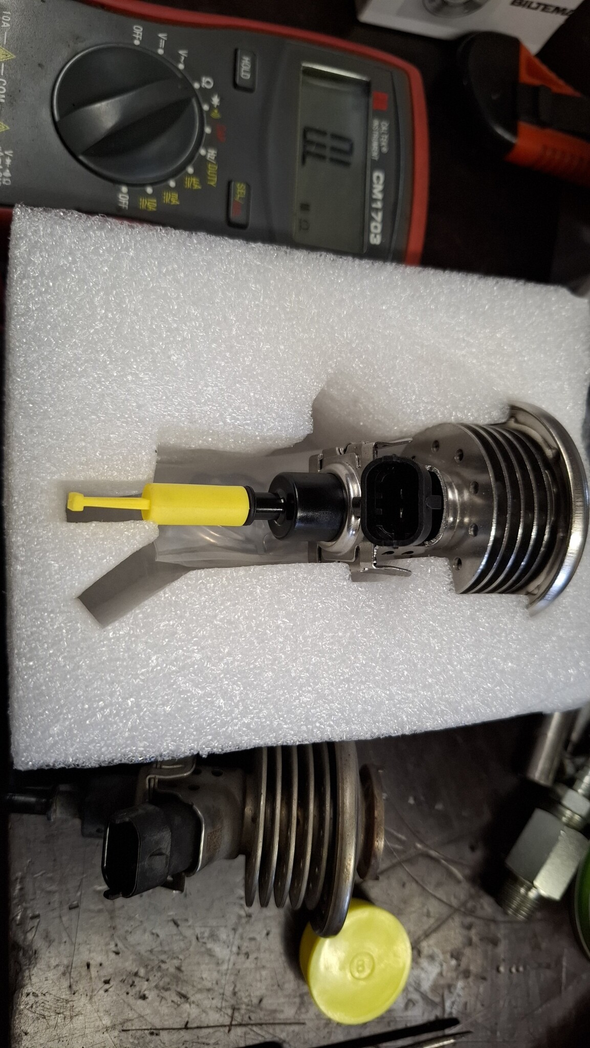

Våran VW 2015 Sharan med strax över 30.000mil på mätarn fick nytt dosermunstycke för Adblue idag.
432kr från kina kändes väl som en chansning men bilen verkar än så länge nöjd. Jag hade ställt in mig på rätt många tusenlappar annars.
Det såg i alla fall exakt ut som originalet.
Munstycket har felkodat några få gånger tidigare men sen funkat igen.
Lite lurigt att felsöka då styrenheten sa kortis men munstycket visade runt de 15 ohm det ska va. La man på ström externt så klickade magnetventilen. Men med kontakten i så kom felkod. Men fann sen att munstycket hade några hundra ohm mot jord vilket det inte ska vara.
Vid runt 24.000 mil bytte jag armaturen i adbluetanken vilket var lite mer pill. Annars har det peppar peppar funkat med just adbluen och avgasreningen. Det finns ju många dyra komponenter kvar att byta om man säger så....
DPFen är väl nästa sak som skulle behöva tömmas på aska men det verkar inte va nå roligt jobb.
VW Sharan Adblue dosermunstycke ligger på skumgummi, bredvid en multimeter och andra verktyg på en arbetsbänk.

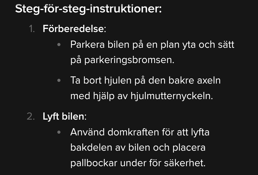

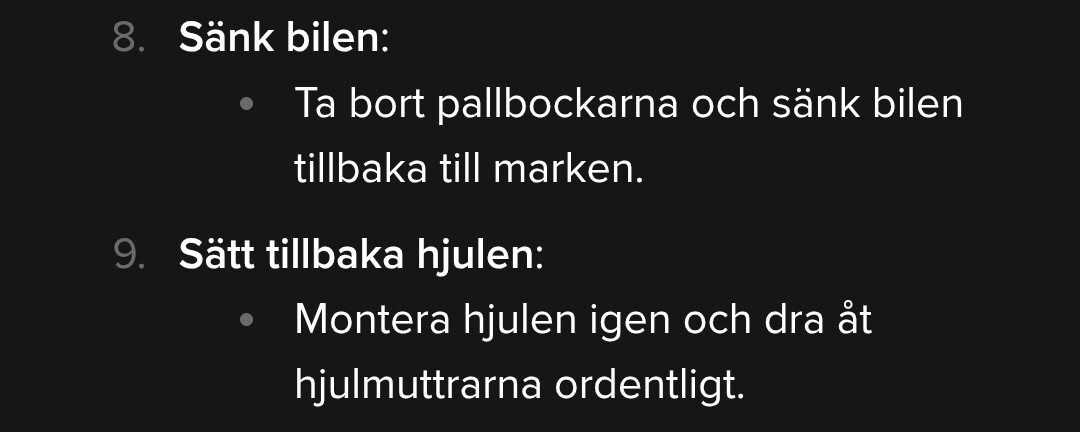

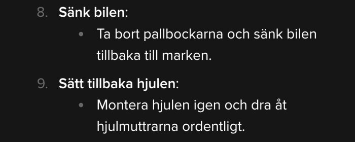

Frågade en ai hur jag skulle laga min bil. Den föreslog en intressant arbetsordning
Steg-för-steg-instruktioner för bilreparation: förbereda genom att parkera och ta bort hjul, sedan lyfta med domkraft och säkra med pallbockar.
Arbetsordning för bilreparation: 8. Sänk bilen genom att ta bort pallbockarna. 9. Sätt tillbaka hjulen och dra åt hjulmuttrarna.

Bra jobbat. ADblue kostar pengar på verkstäderna...

Har tidigare aldrig förstått domedagsprofeterna som varnat för att AI kommer att bli slutet för mänsklighetern.
Men måste säga att det börjar klarna hur det kommer att gå till.
