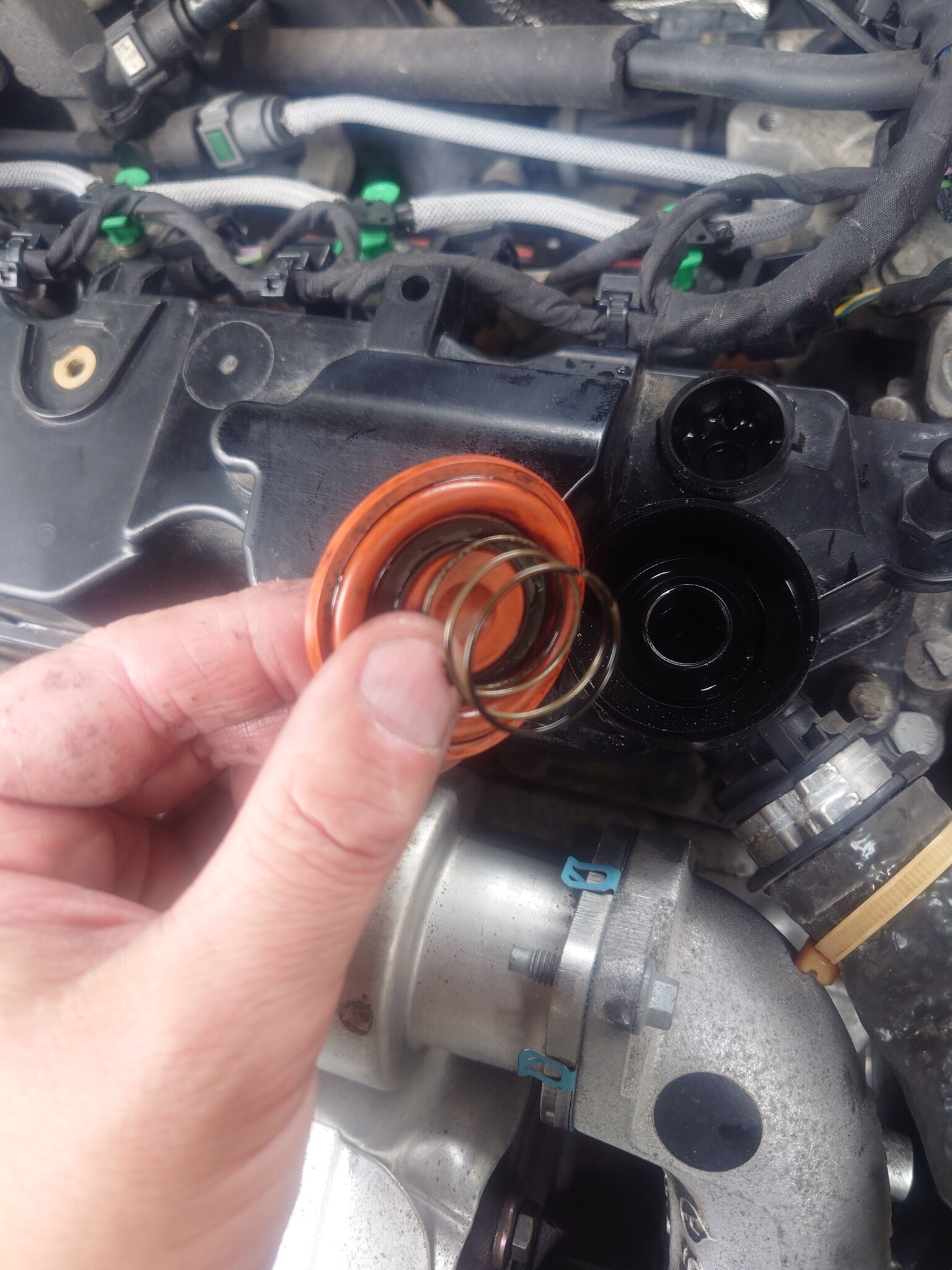

Just Ford är ingenting jag skruvat med i mängder. Så hur det är uppbyggt på din bil kan jag inte på rak arm. Ska kolla om jag kan se vad för delar som ingår i vevhusventilationen.
Sitter ett membran här, men i övrigt verkar det vara öppet rakt in....
Membranet är helt och fint...
En hand håller ett orange membran med fjäder framför en motor, fokus på detaljer i motorrummet.

Finns där ingen oljefälla någonstans?

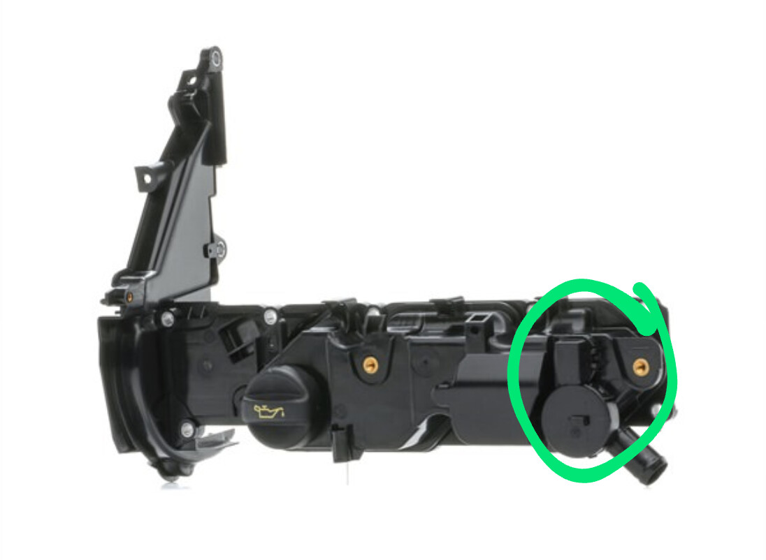

Jag har försökt leta i autokatalogen efter reservdelar för vevhusventilationen. Men jag går bet , likaså har AUTODOC ingenting enligt appen.

"Insuget" till turbon är i mitten, runt om kring verkar det vara en ränna som leder tillbaka i toppen... Tror det är oljefällan här....
Jag provade att köra motorn utan locket över membranet, och det gör ingen skillnad på mängden luft som kommer ur oljepåfyllningshålet...
Tycker som sagt turbon känns lite trög, men en kass turbo "på det sättet" borde väl inte ge övertryck i vevhuset? 🤔
Har läst om kassa tätningar som läcker tryck ut i oljesystemet, men det lär väl inte hända utan en hel del rök ur avgasröret?

Det tror jag inte den borde.
Om det ska bli rök i avgassystemet så måste det ju komma in i förbränningsrummet..
Hur är det med egr ventil? Är ju vanligt att dom sotar igen.
Jag hade själv en turbobil med diverse konstiga fel där jag först trodde det var turbon som gett upp. Alla mekaniker sa att oljefällan inte behövde bytas men jag bytte den och alla fel försvann.
Nu hade jag dock inte samma symptom som du har.

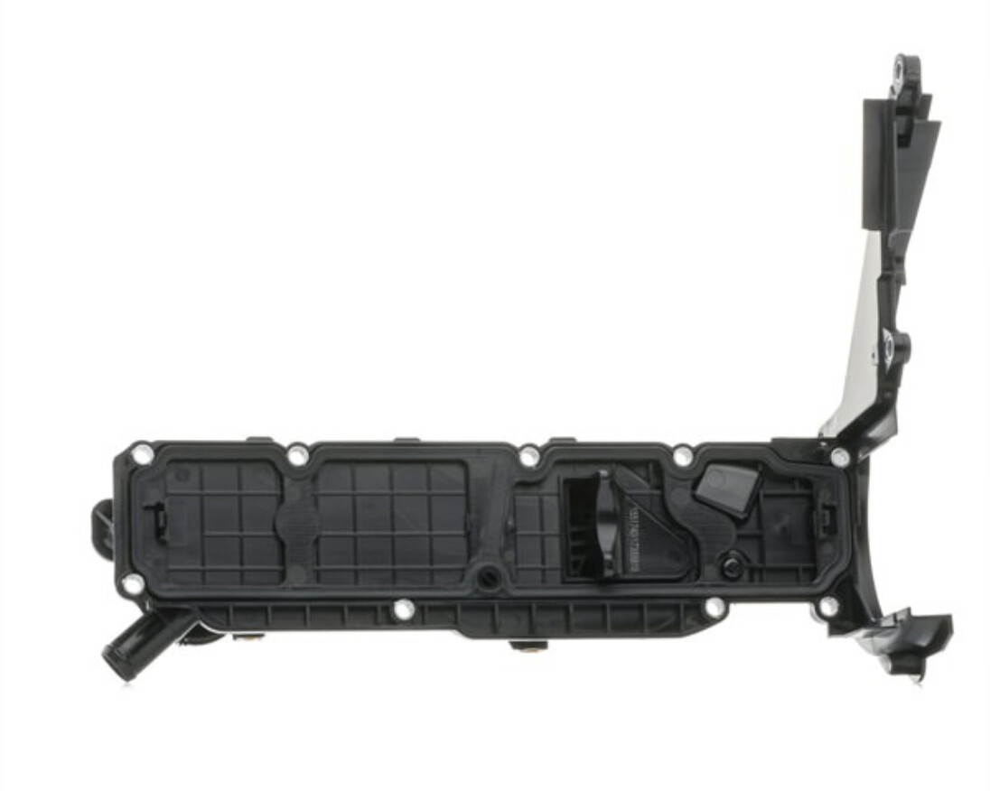

Allting verkar sitta i ventilkåpan, när jag tar bort det här locket så blåser det år hålet inåt motorn, och suger i hålet åt turbon till...
Ventilkåpa illustreras med markerad del för luftflöde, vilket antyder internt sug och blåseffekt inuti motorn och turbons riktning.
Baksidan ser ut såhär, så nått måste det ju hända innuti...
Ventilkåpans undersida med synliga fästen och ventilationsöppningar, kopplad till en diskussion om luftflöde och täthet.
Men det kan väl inte vara tätt när det blåser ur hålet?

Törs inte svara på funktionen.
Men jag hittar ingenting som leder mig åt rätt håll online. Hade varit så mycket enklare att ha bilen framför sig.
