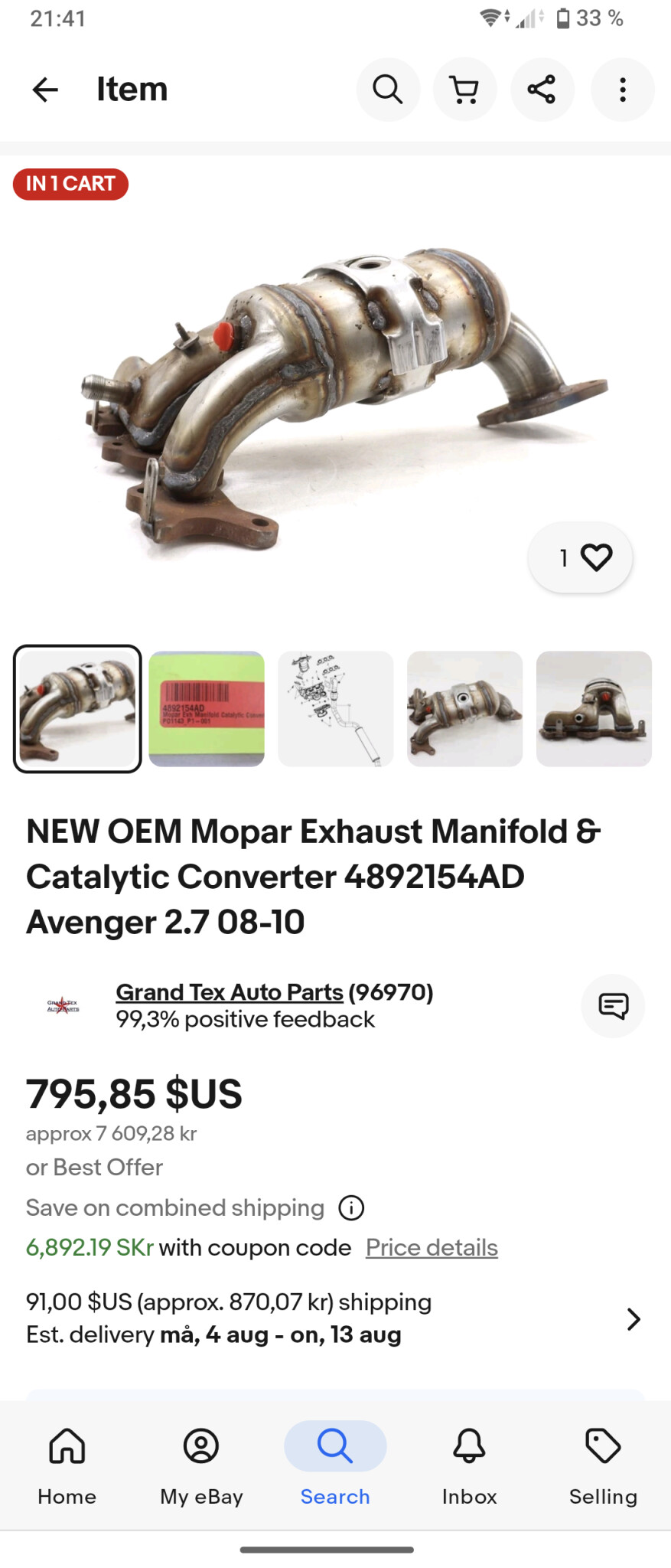

Mopar avgassystem och katalysator för Avenger 2.7 08-10 visas i en onlinebutik med pris och fraktinformation.

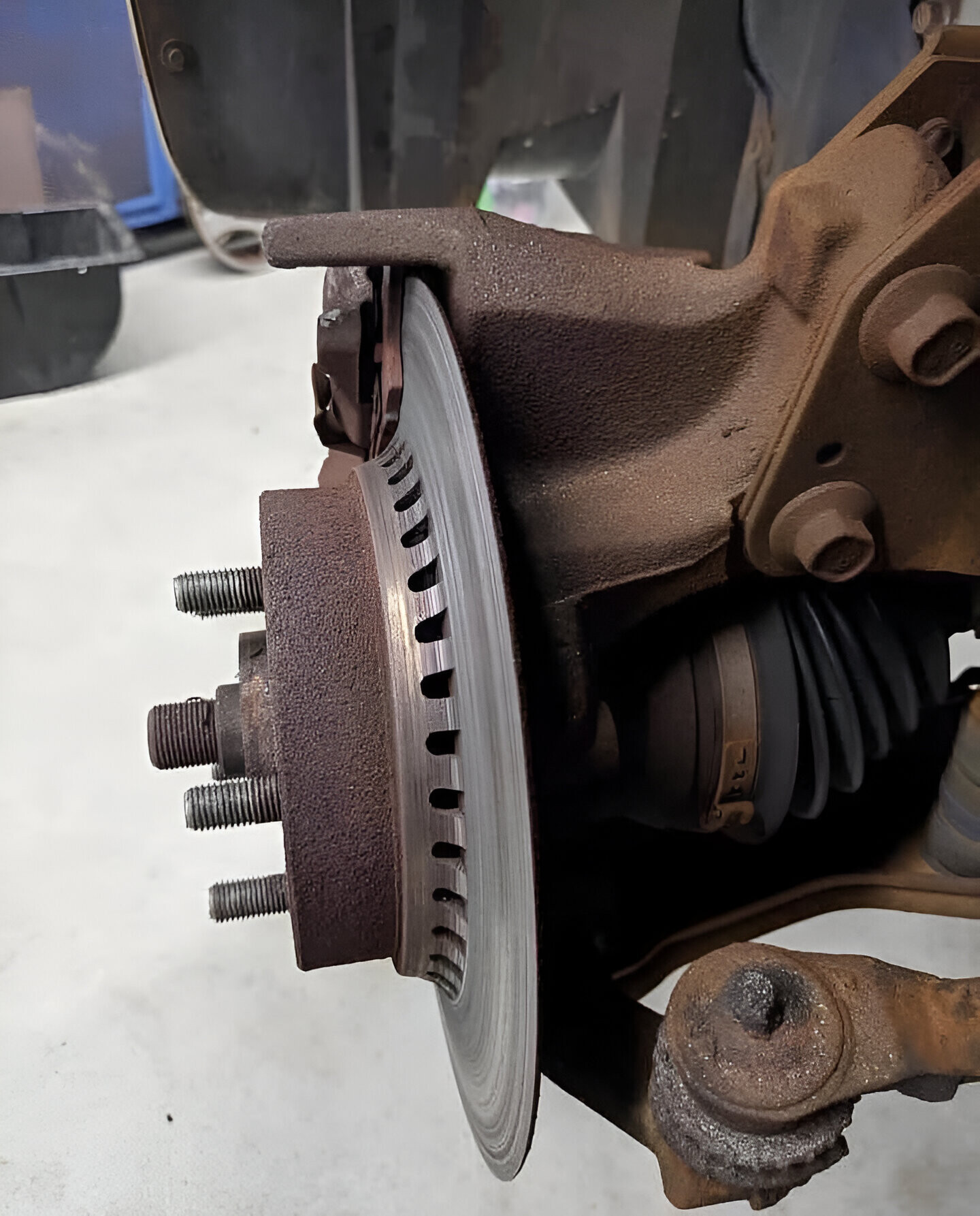

Imponerande 😅
