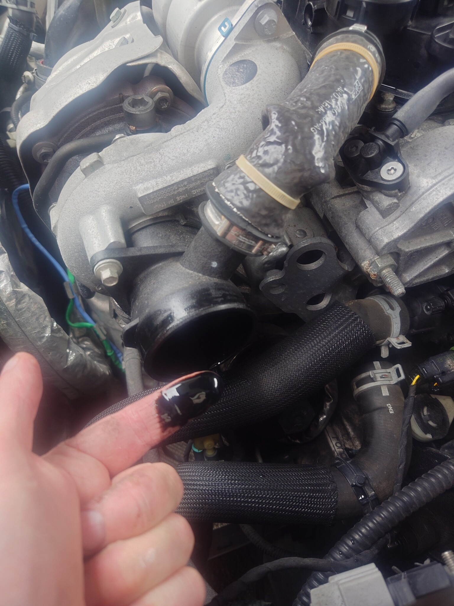

S Simonstahl skrev:
Kolla över vevhusventilation , du verkar ha övertryck.
Ska man gissa på turbon när det ser ut såhär på insugssidan?
En bilmotor med fokus på insugsröret, en hand pekar med oljiga fingrar mot en svart insida av röret.
Det kan vara en anledning , men om din vevhusventilation inte fungerar kan du också få olja i insuget.
Men jag hade börjat med att plocka isär vevhusventilationen och se hur det står till. Hade din turbo varit dålig hade den dragit olja och du hade garanterat haft problem med svart rök.
Gör rent din egr-ventil när du ändå skruvar , den borde se likvärdig ut.
MultiMan och 1 till
N
Håller med Simonstahl. Verkar turbon annars frisk?
Sådär svart brukar inte min olja vara efter 1000 mil. Läs ut felkoder. Se över alla slangar, bypassventil och eventuellt andra kända märkesspecifika fel.
Ingen aning, tycker kompressoraxeln känns lite trög, men samtidigt har jag inte fingrat på så många turbos på det senaste.. inget glapp, varken radiellt eller axiellt....
Provade att starta och han snurrade upp fint och snabbt...

Sådär svart var oljan när jag kom hem direkt efter oljebyte... 😂
Lite trög är ingen fara , och känner du inga glapp skulle jag avfärda den som en bov.

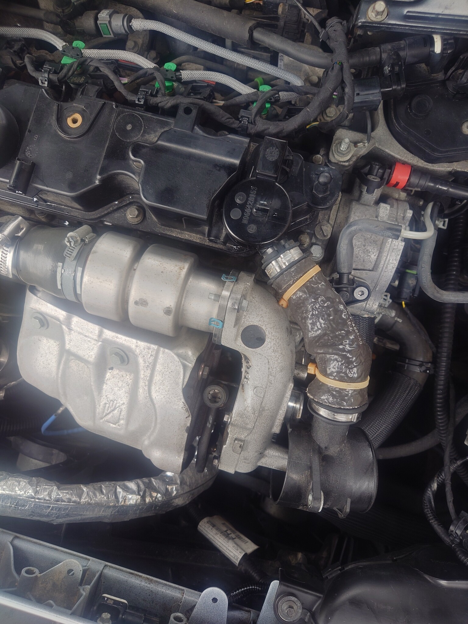

Sitter det nått krafs i ventilkåpan? Annars är det ju bara en slang.... 🤔
Bild på en motor med fokus på ventilkåpan och närliggande slangar.
Den ska ju snurra riktigt lätt. Helt utan motstånd. Men om där är så där mycket olja i den så kan det ju helt klart bromsa den.
Just Ford är ingenting jag skruvat med i mängder. Så hur det är uppbyggt på din bil kan jag inte på rak arm. Ska kolla om jag kan se vad för delar som ingår i vevhusventilationen.
