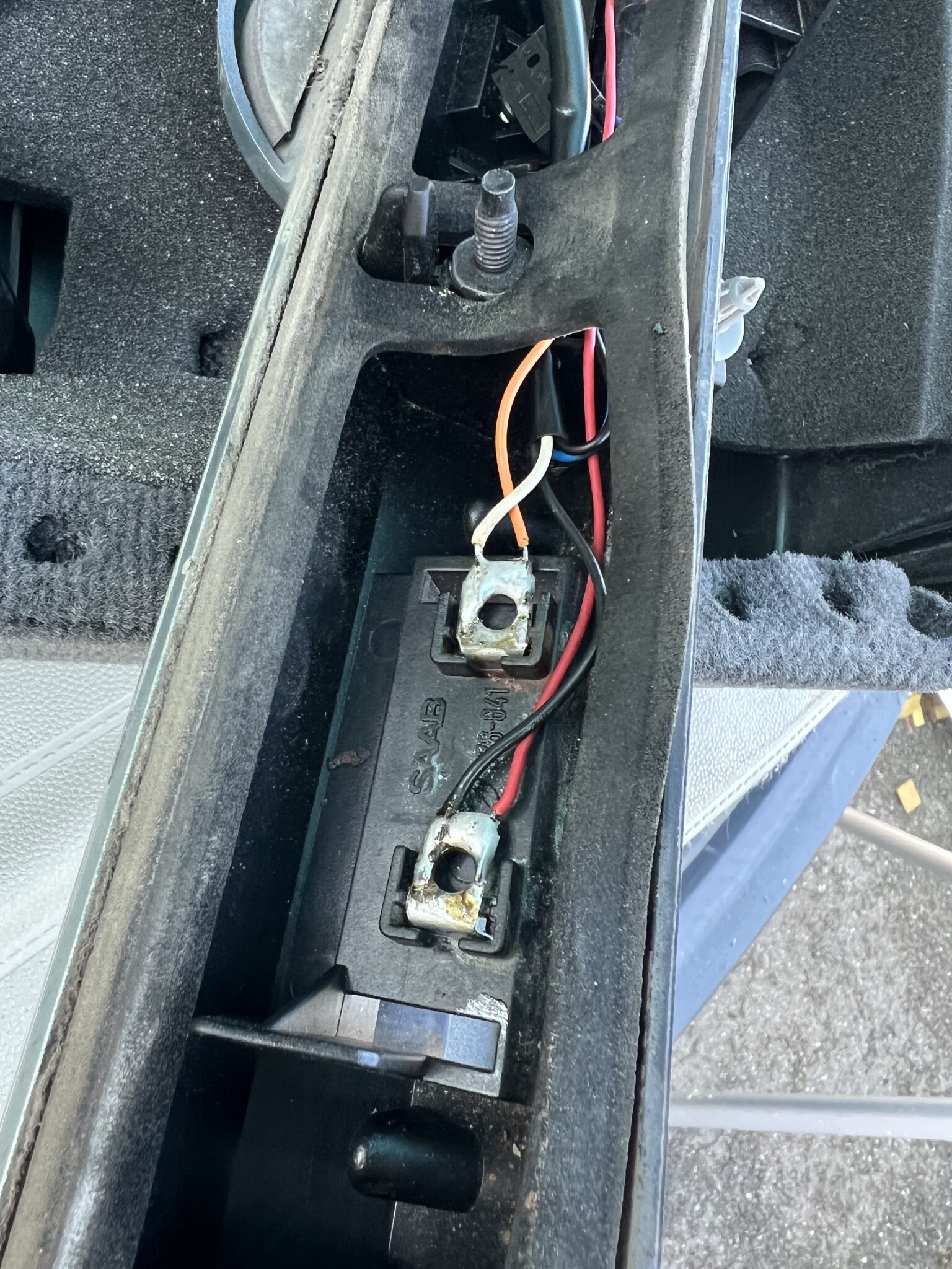

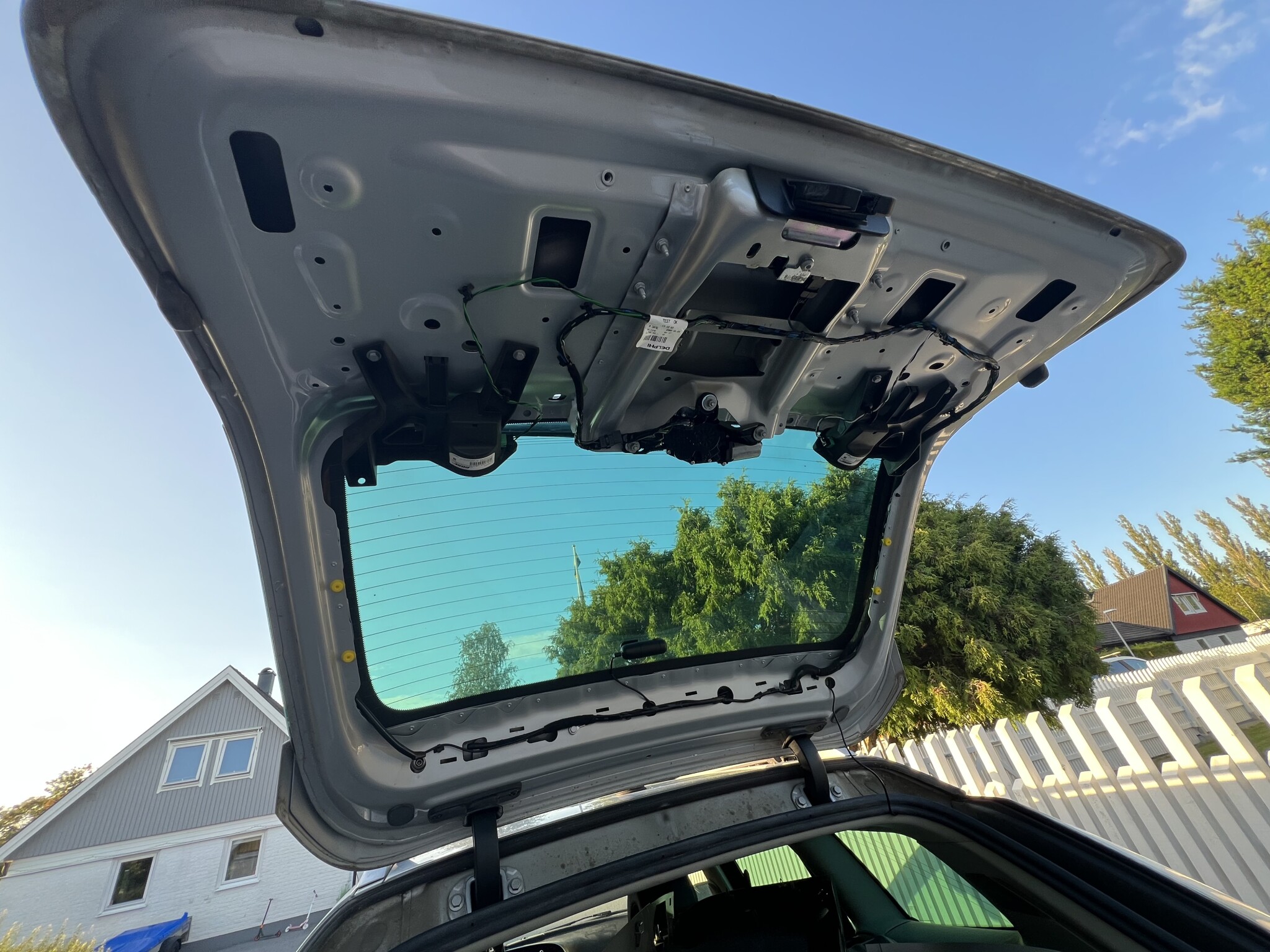

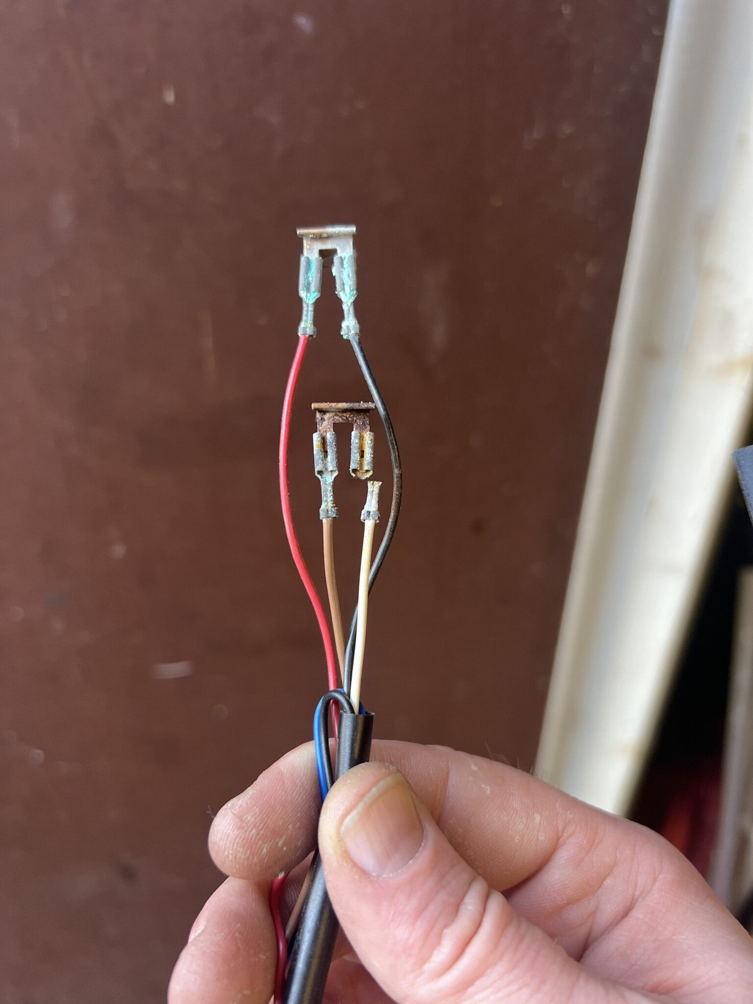

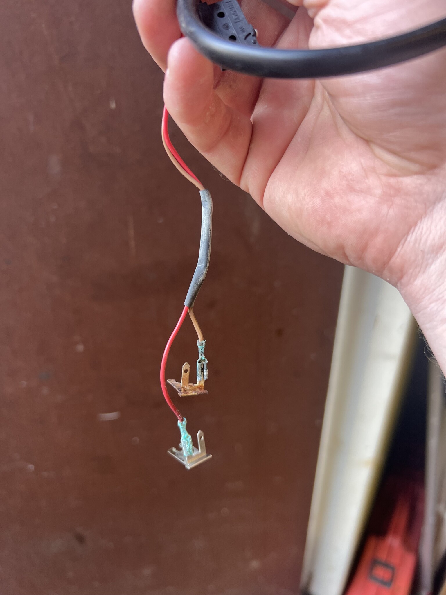

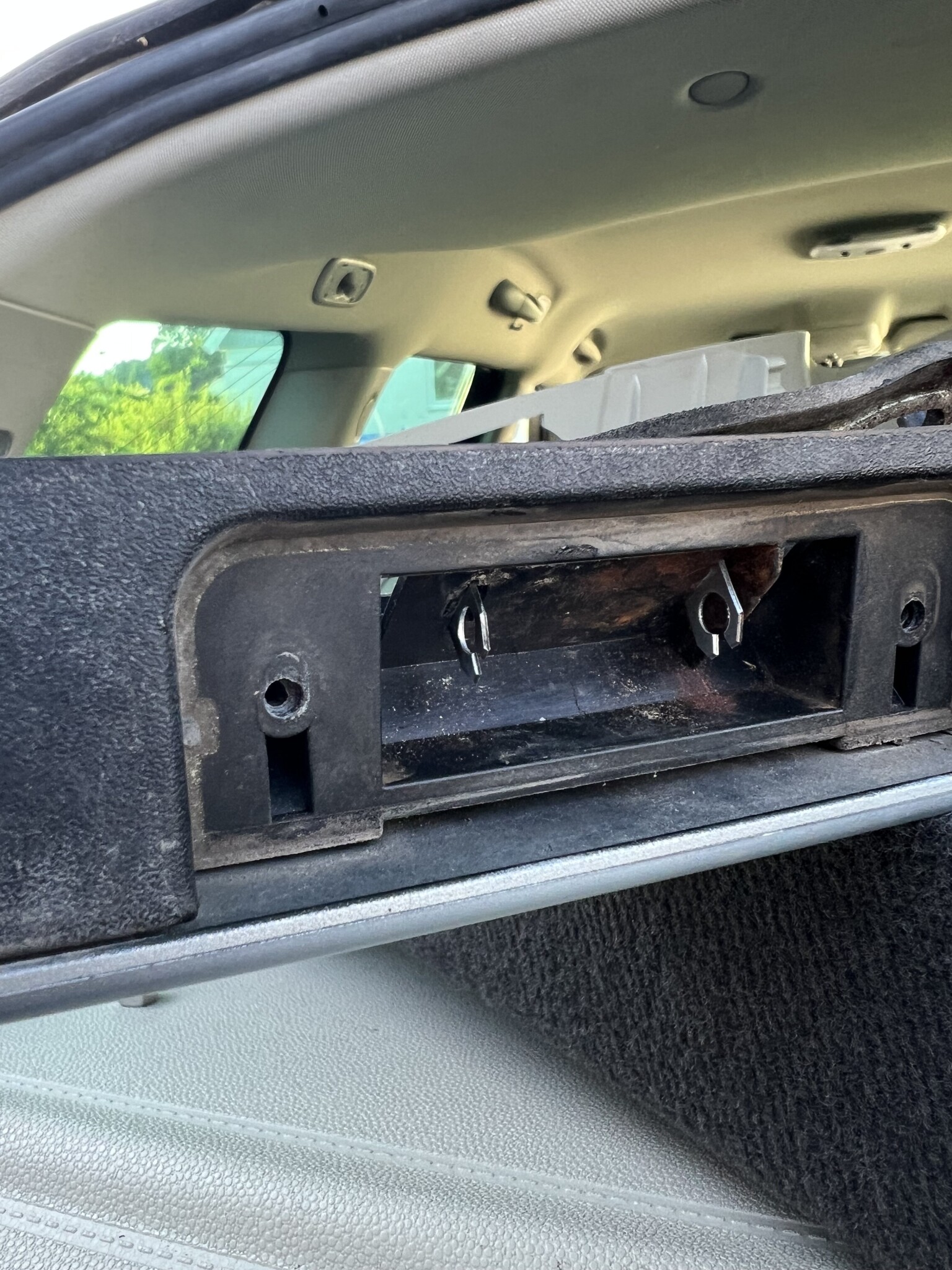

Jag håller på att byta glödlampa för nummerskyltsbelysningen… Kontakterna var i sisådär skick. Tillverkade nya av metallband 🫢
Lite skruvande för att få loss.

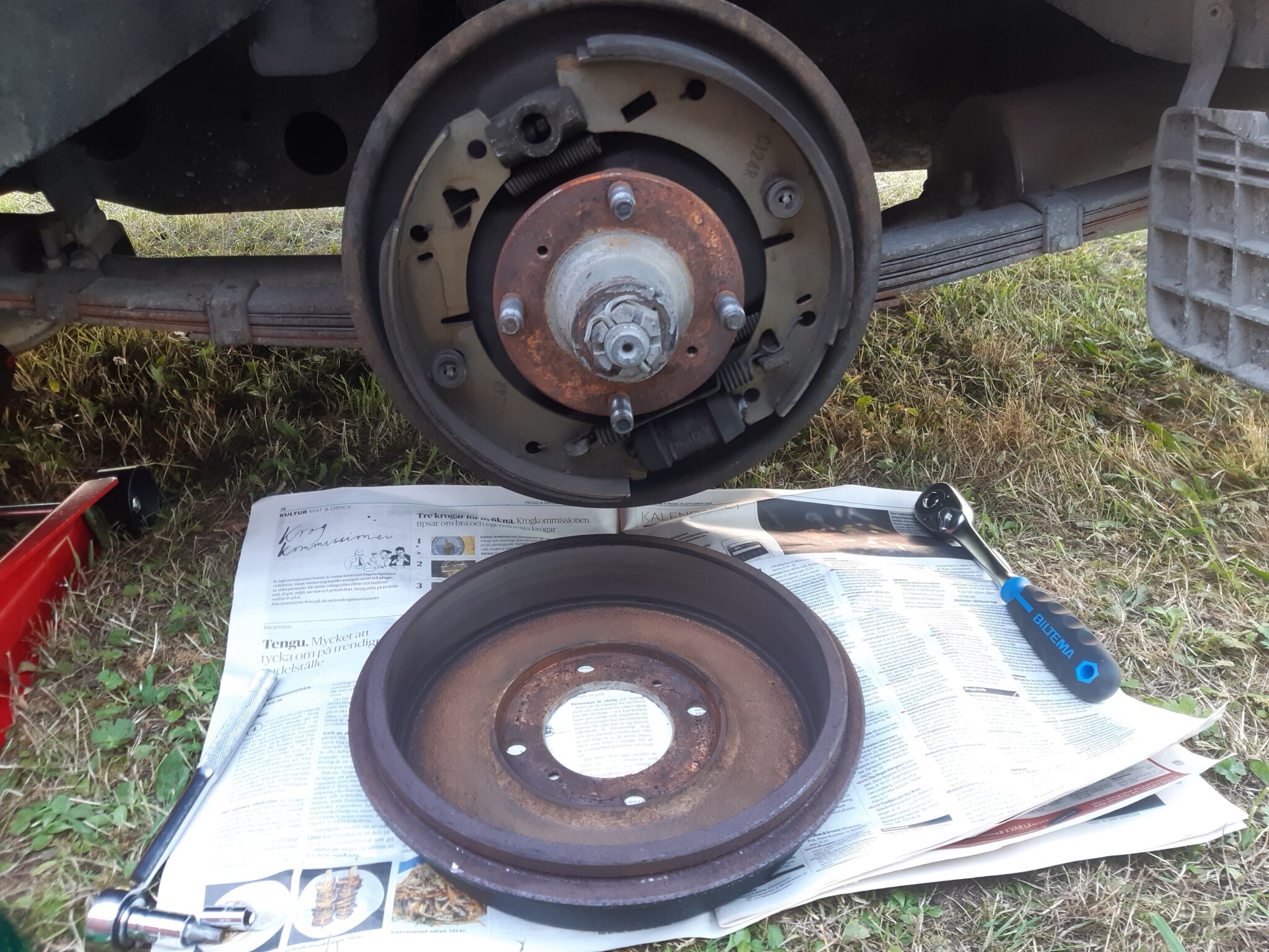

Bromsar och bromsar på MG. Något vajsing borde det vara när ena bakbromsen ligger an och hela hjulet blir varmt. Plockade isär men allt såg bättre ut än väntat. Tills jag lyfte på gummiskyddet på bromscylindern och bromsvätska rann ut. Men inget satt fast så oklart varför inte hjulet snurrade fritt.
Gjorde rent, satt ihop och får vänta på paket med nya bromscylindrar från Autodoc och sedan göra om allt. De är tyvärr dåliga på att avisera när leveransen kommer.
