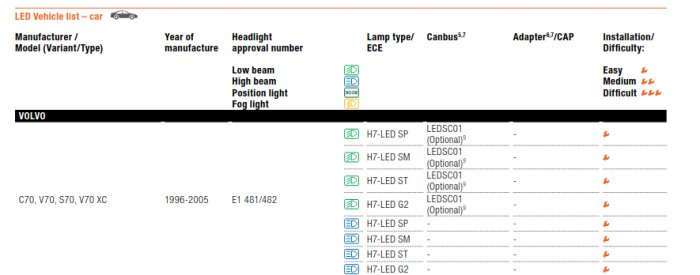

Det finns många 60- o 70-talare på listan, men inte alla.
Det är ändå mystiskt, sedan jag var liten på 70-talet så har det räckt att säga att man behöver en H4, sen har alla numera även i Kina, kunnat göra o sälja en sån lampa.
Numera krävs nåt mer.. För att det inte är halogen? Eller varför?
Reflektorn är utformad för en viss position och storlek av ljuskällan, ex e. H4. I princip omöjligt att helt kopiera detta med LED, så då får tillverkaren utforma en ljuskälla skräddarsydd för varje modell.

Det är exakt samma ljuskällor/artikelnummer. Osram har t.ex. två olika H4-produkter:
Det som skiljer mellan olika bilmodeller är typgodkännandenumret, alltså ren formalia. T.ex.:
[länk]
Nej, det är möjligt att samma LED-ljuskälla passar i flera modeller, men då det inte är en H4 måste det visas att det fungerar i praktiken. Detta är inte formalia, utan praktisk verifiering.

C cpalm skrev:
Ja bland annat. ECE-specifikationen som bilarna är typade mot från fabrik är väldigt specifik med vad en H4-lampa är för något. Går inte att göra en LED-lampa som uppfyller den.
Har talats väldigt länge om att uppdatera specifikationen för att göra det möjligt att tillverka LED-lampor som uppfyller den, men det verkar aldrig hända. Vet inte ens om det finns en motsvarande standard för LED-lampor i nya bilar, eller om man är låst till modellspecifika eftermarknadsdelar även där(?)
Jag fattar ändå inte. En H4 var ju också E-märkt. Det borde inte vara omöjligt ta fram en lampa som lyser "likadant" och E-märka den.

C cpalm skrev:
Grejen är att det inte duger att den lyser likadant. Det skall specifikt vara en glödlampa, glödtråden skall ha en viss utformning, lampan skall ha en viss elekrisk effekt, osv. Dvs. kraven är tekniska - inte funktionella.
Här är kraven som gäller:
[länk]
Det är ju rätt skrämmande att EU å ena sidan pratar om de olika vinsterna med att ersätta gamla halogenlampor med LED, men samtidigt inte förmår ta fram en uppdaterad std för LED-versionerna. Jag anar korruption.
