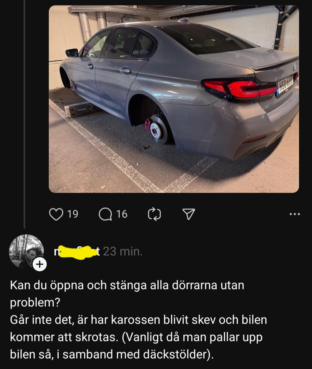

Hemskt vad dagensbilar blivit veka... 🙄
GrÄ bil i garage utan dÀck, uppallad pÄ trÀblock.
Det Àr ju ganska mÄnga bilar genom tiderna dÀr dörrarna kÀrvat om man lyft upp de i ett domkraftsfÀste.
En Volvo 240 kan man hissa hela domkraften fram utan att bakdÀcket lyfter frÄn marken, men den flexar ju tillbaka nÀr man slÀpper ner den.
De BMW jag haft behöver man bara hissa fram sÄ Äker baken med upp samtidigt, men de har varit lite Àldre Àn den pÄ bilden.
Men provar man att dra i dörrarna som bilen stÄr pÄ bilden, kanske det krÀvar.

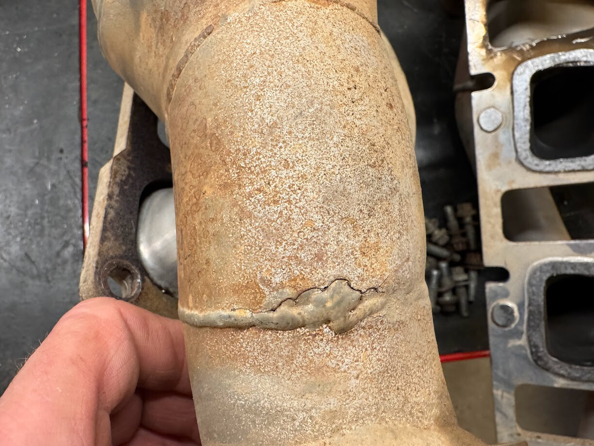

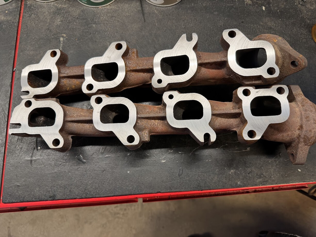

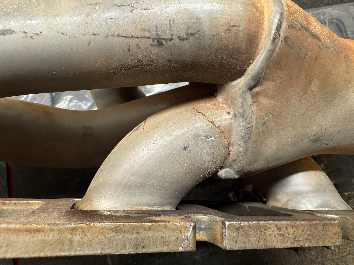

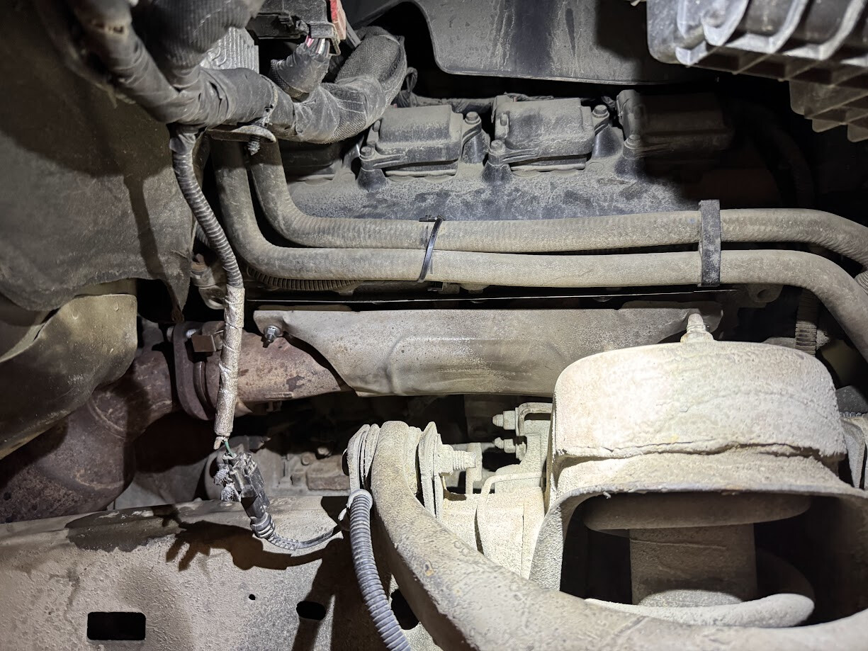

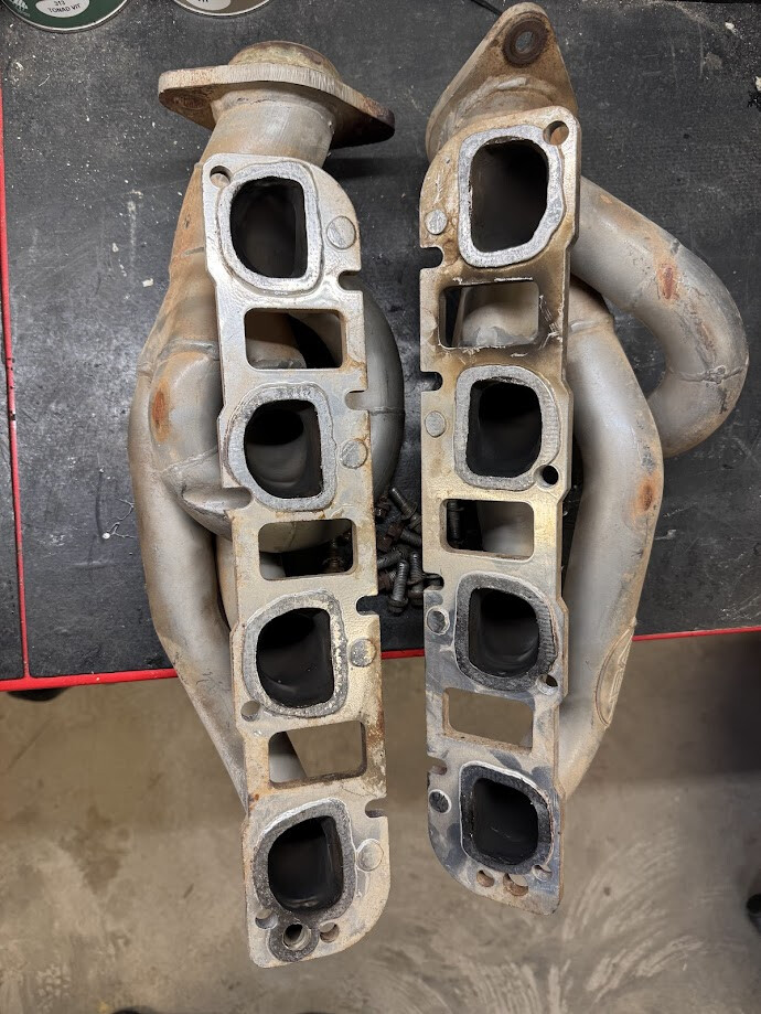

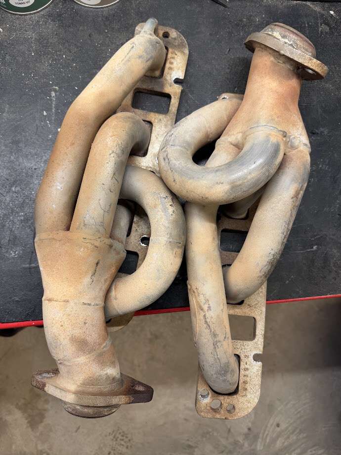

Trodde jag skulle tĂ€ta om en skarv mellan Headers(grenrör) och avgasrör dĂ„ jag har lĂ€ckageljud, vart lite mer jobb Ă€n det. Tur sĂ„ tog en vĂ€n ena sidan sĂ„ mecktiden hölls sig till 3.5h 😅
Vi kan börja frÄn början 2018-2019. RAMs grenrör slÄr sig sÄpass att pinnskruvarn i Àndarna gÄr av, sÄ ist. för att fixa det flera ggr. bytte jag till headers (svetsade rör ist. för gjutjÀrn).
Amerikansk passform sÄ fick anvÀnda Avgaspasta för att fÄ konan mot avgassystemet tÀtt, dÀrav trodde jag att det var det som lossnat nu och skapade avgaslÀckaget.
Men nÀr vi börja riva och ser rören sÄ ser vi sprickor... sÄ tur i oturen var jag redo med nyplanade grenrör, packningar och skruvar. SÄ det var ju bara att byta tillbaka till grenrören för att fÄ det tyst...
Högra sidan

VĂ€nstra sidan
Sprucket och svetsat grenrör med rost och skador, del av bilens avgassystem som orsakar lÀckage och krÀver reparation.
TvÄ anvÀnda, rostiga grenrör av metall ligger pÄ en arbetsbÀnk, med lite smuts och tecken pÄ slitage.
TvÄ grenrör av metall, med svetsade rör och fyrkantiga öppningar, ligger pÄ ett arbetsbord för bilreparation.
Rent frÄn avgasrör

Nyplanade grenrör
Nyplanade grenrör placerade pÄ ett bord, redo för installation i ett fordon.
Grenrören tillbaka dÀr de hör hemma
Bilens undersida med headers och avgassystem, synligt damm och smuts pÄ komponenterna, indikerar nyligen utfört arbete pÄ rören.
Nu gĂ„r han sĂ„ tyst och fint igen đŸ„°
Högra sidan
VĂ€nstra sidan
Rent frÄn avgasrör
Nyplanade grenrör

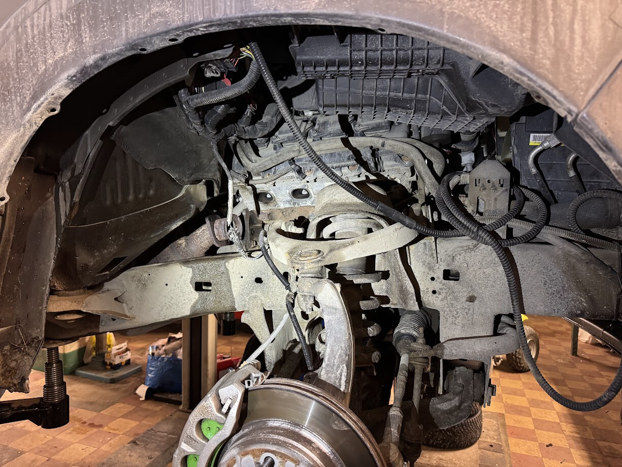

Skönt med bil utan kaross ivÀgen för det jobbet.
Ja, innerskÀrmarna och skÀrmbreddarna behövde tas bort, sen fin Ätkomst!
