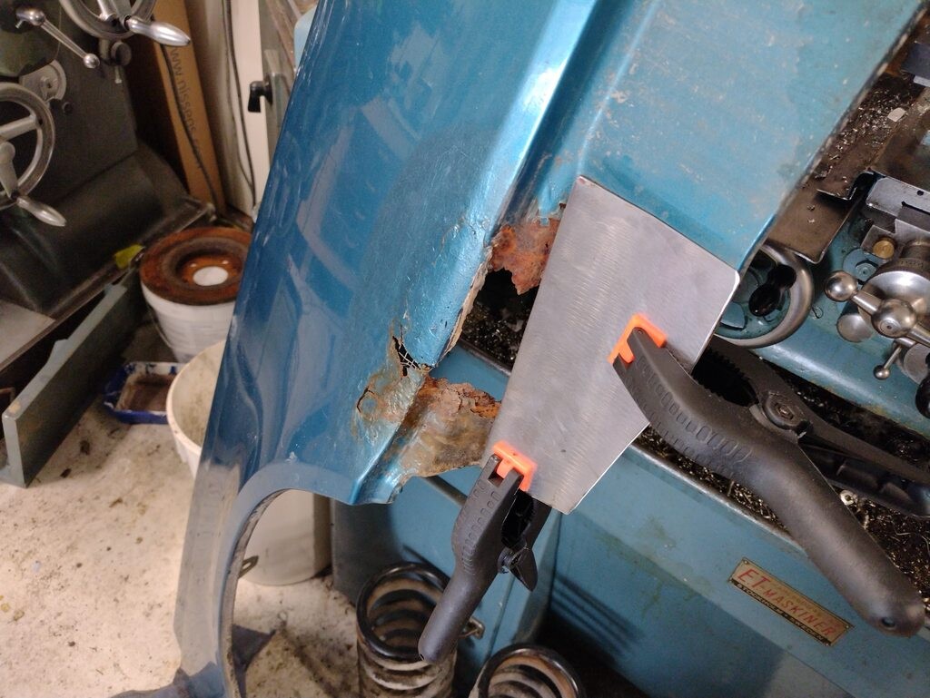

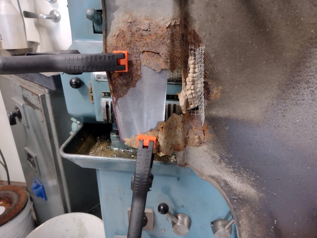

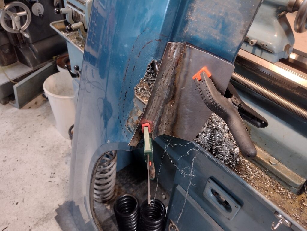

Idag har jag mest jobbat med att tillverka en lappning till framskärmen till Volvon. Alltså jag gör den nya delen först löst, sen svetsar jag fast den. Jag saknar diverse plåtverktyg för krympning och sträckning så jag kör på metoden där jag migsvetsar allt av simplare former.
Blå framskärm på Volvo med rostskada. Två skruvtvingar håller fast en ny metallplåt delvis över rosthålet för reparation. Verkstadsutrustning syns i bakgrunden.
Reparation av en rostskadad framskärm på en bil, med metallplåt fastklämd på plats för svetsning. Rost och nätförstärkning syns tydligt.

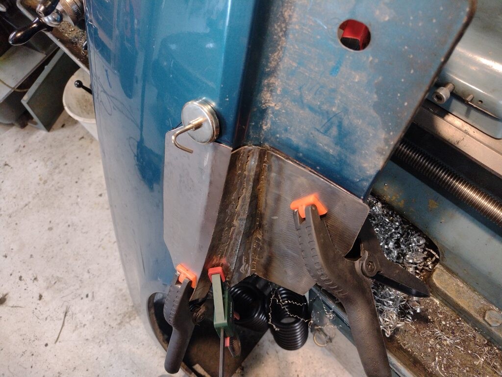

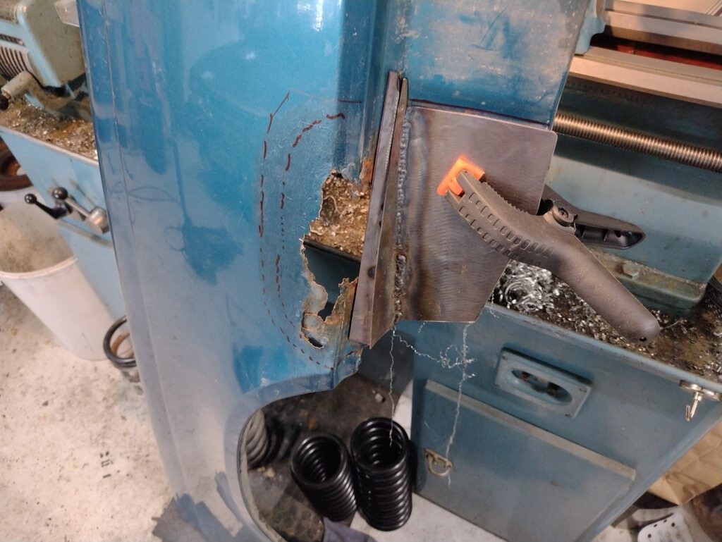

Delar tillverkas vartefter och passas in, det svetsas och slipas och så nöter man på.
Reparation av framskärm på Volvo, visar ett inställt metallstycke fastklämt och förberett för svetsning på en verkstadsbänk.
Som ni kanske ser lämnar jag vissa bitar överstora, jag slipar ner dom sen.
Blå framskärm på Volvo med ny plåtbit fastklämd, omgiven av metallspån och verktyg i verkstadsmiljö.
Metallen ser OK ut längst mot kanten mot däcket, så jag slipper försöka tillverka den den. Det kunde blivit svårt att få till. Men det är ändå en svårare geometri än jag trodde, det är böjar i flera riktningar så det blir att hamra och forma.

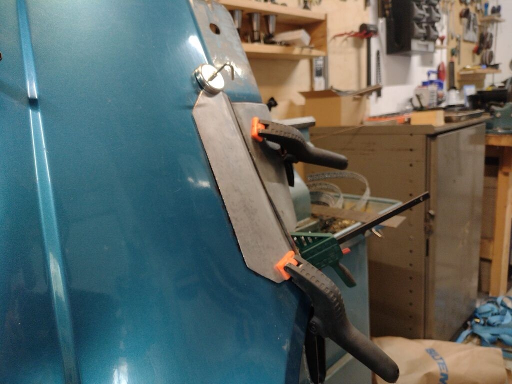

Nu när jag kommer till den översta delen som är den synliga tänkte jag försöka forma den i en del för att minska på chansen att det går åt skogen.
Volvo framskärm lagas med tejpade metallbitar och tvingar, omgiven av verktyg och metallspån i en verkstadsmiljö.
Det börjar ta sig faktiskt, nu måste jag ta paus och ta en öl eller nåt. Men det ska fortsätta hamras tills det följer konturerna.
Blå framskärm på en bil med en metallplåt fastklämd för reparation. Verktyg och arbetsbänk syns i bakgrunden.
Det kommer nog att bli så att den nedre reparationen får svetsas in först, sen tar jag den sista synliga delen, just för att allt kommer behöva röra sig upp och in och det går inte att få till om det vore en hel del. Alla kanter och sånt som behöver matchas upp.

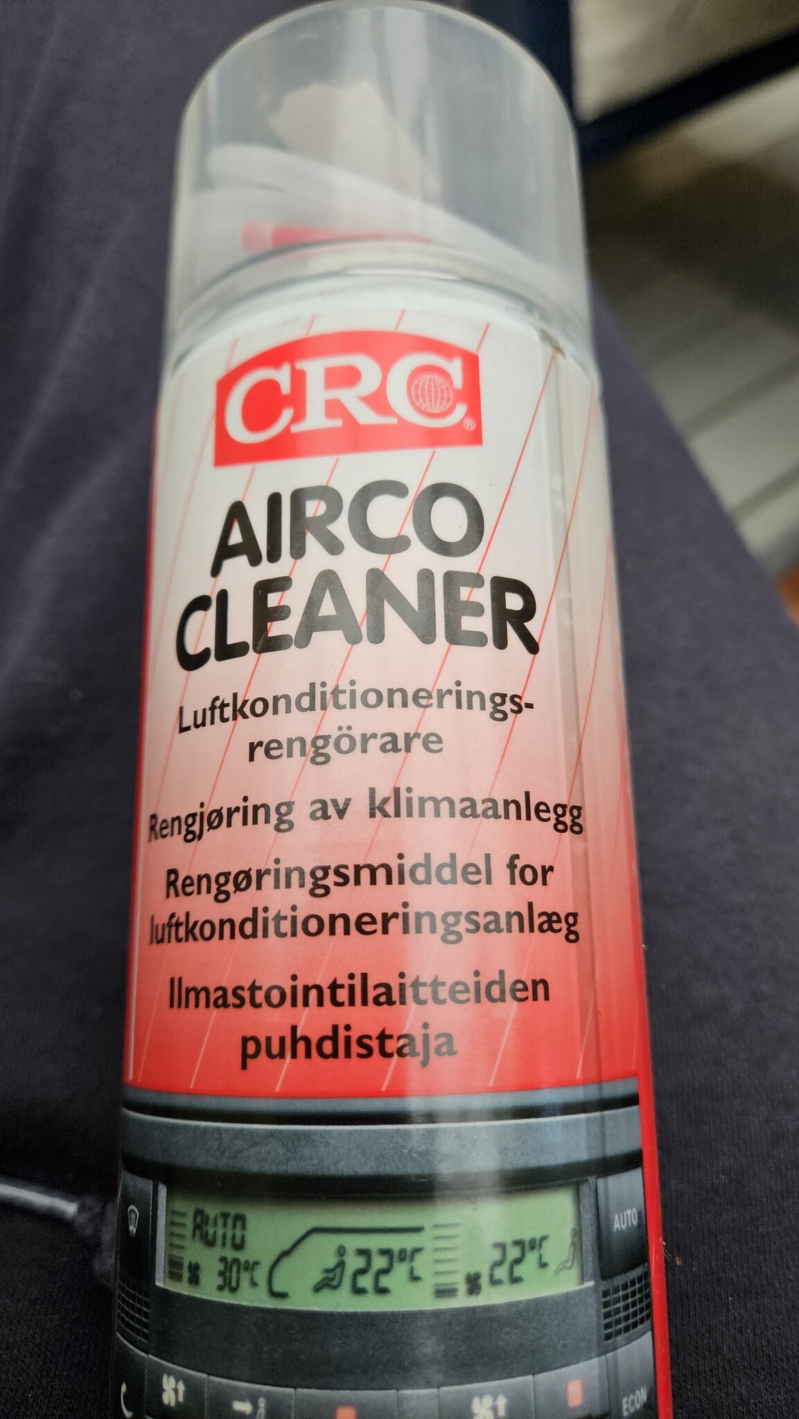

Min Volvo D3 2011 luktar äckelpäckel när jag slår på luftkonditioneringen.
Jag kom på att jag vid något tillfälle köpte en burk ac-rengöring.
Någon som har erfarenhet av sådant?
Något annat man ska kolla på?
Min D5 från 2008 luktar konstigt nog inte.
/Höghus
