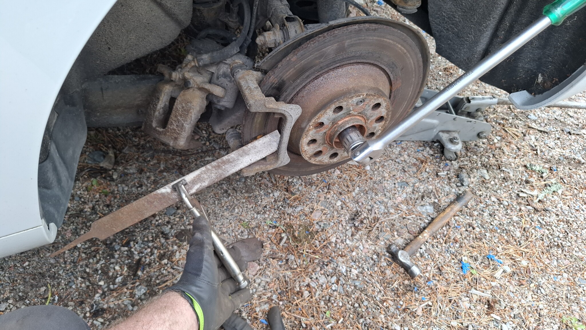

Tips för att "svarva bromsskivor" hemma...
Kilar man in en plattfil med skarpa kanter i bromsoket så den ligger an med lite vinkel mot bromsskivan så hyvlar man lätt bort rost från bromsskivan om man samtidigt vrider runt skivan.
Även baksidan och ytterperiferin.
Det blir slätt med bra täckning och går fortare än att knacka bort rosten.

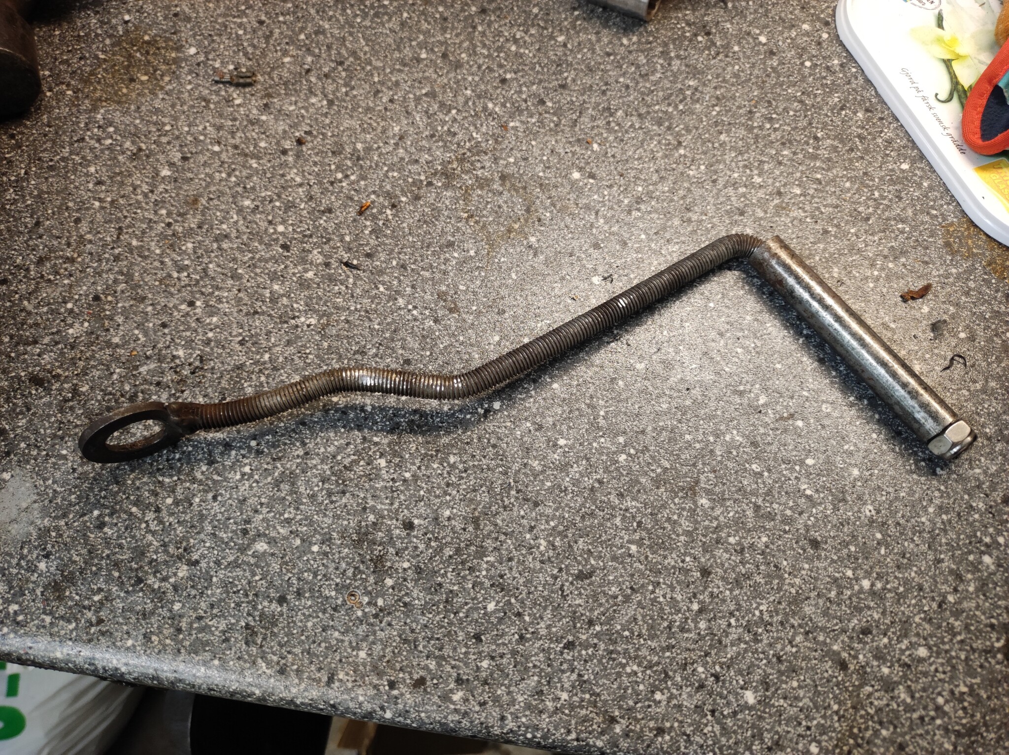

För att snurra på skivan har jag tillverkat den här, har just nu ingen bil att visa på, men man sätter den på en skruv och så får den gå mot en annan.
Verktyget fanns att köpa förr.
För att slipa på drivhjulen om det är ventilerade skivor hissar har upp bilen och tar bort hjulen.
På den sida jag inte ska slipa stoppar jag ner en tunn träpinne, tex en glasspinne i ventileringen som får vila mot oket.
Sen startar jag motorn och lägger i en växel, 2an på en manuell är lagom på tomgång.
Om man lyckas trycka för hårt så diffen aktiverar det andra hjulet går pinnen bara av, man ska inte låsa det andra hjulet med nått stumt.
På många bilar kommer ABS lampan mfl tändas, men den brukar slockna när man kör normalt sen igen.
På bilar av senare årsmodell med alla hängslen kanske det inte går alls ?? Men jag har gjort det på många bilar.
Går att köra vinkelharry med lamell skiva mot skivan oxå, men det dammar nått kopiöst, så det är bäst att vara utomhus.

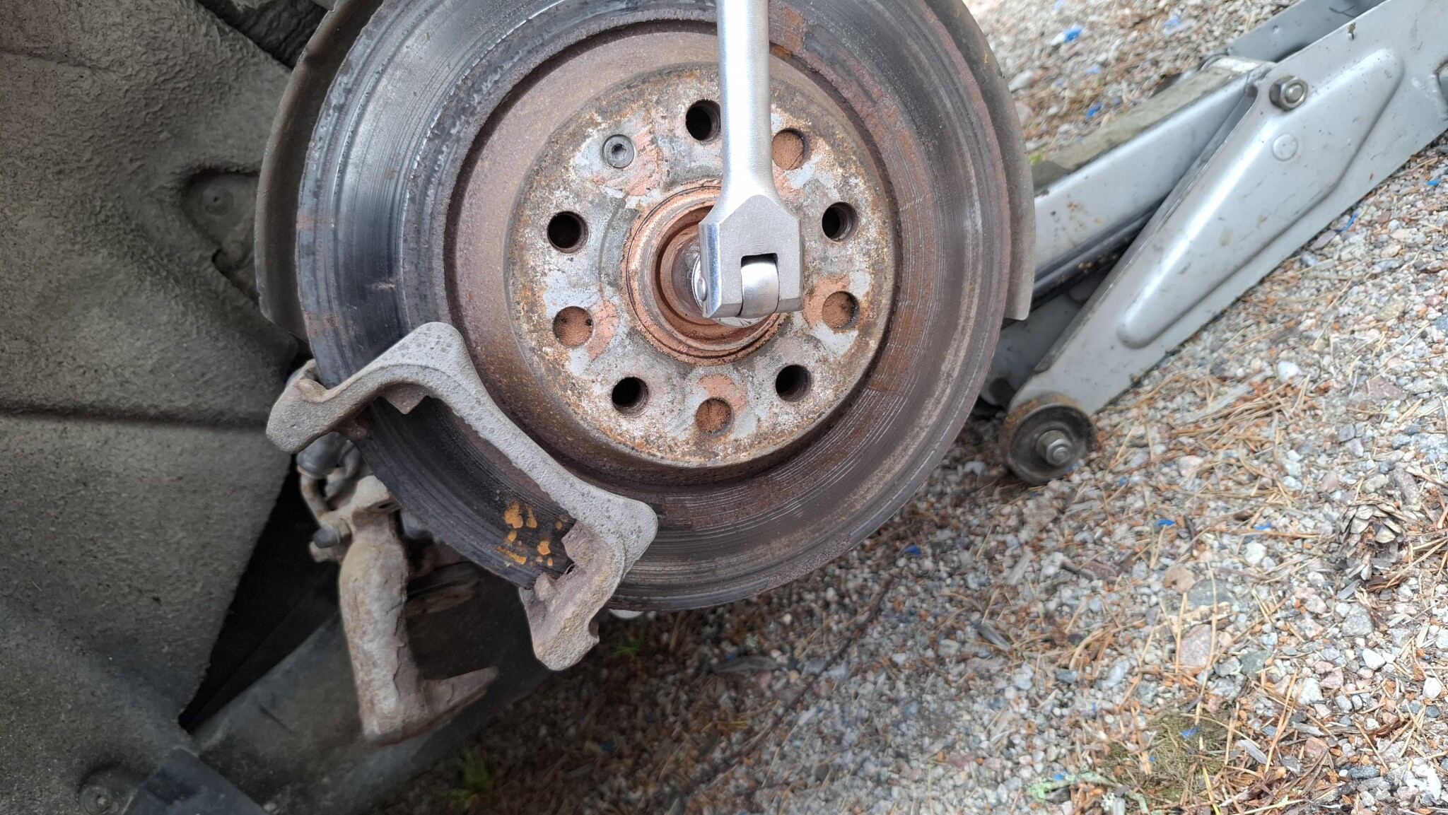

Dottern var här för ett tag sen, jag konstaterade att höger bak låg på, skivan var blå.
Lossade oket, men kolven var helt fastrostad.
Hon kör bara korta sträckor med den bilen, så jag sa, kör lugnt så beställer jag delar.
Men tiden för besiktning höll på att rinna ut och jag hade inte tid.
Bilen besiktades igår utan anmärkning.

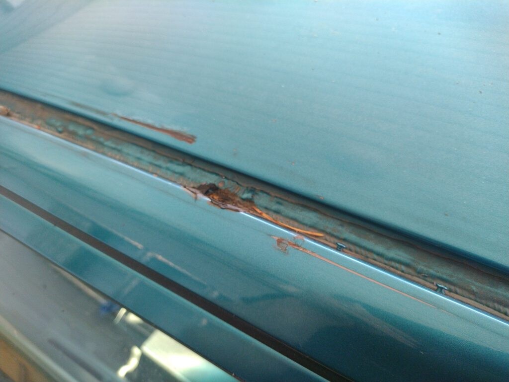

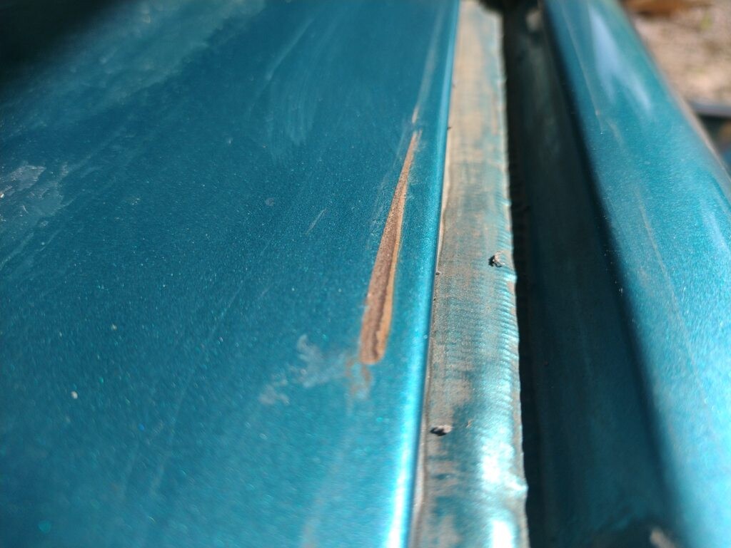

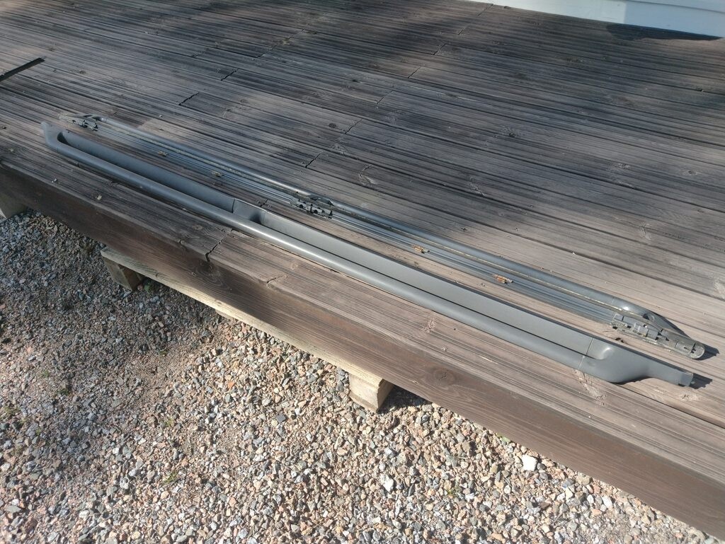

Plockat bort rails:en från taket, eftersom jag vet det förekommer små rostskador runt dessa. Jag vill även måla om rails:en med nån passande mörkgrå färg, inte riktigt hundra om det skulle passa med nån 2k basfärg eller dylikt.

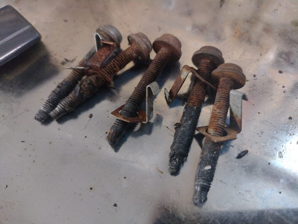

Skruvarna behöver jag nya av:
Borde kunna åtgärdas med färg och 2k klarlack som jag appliceras med en liten pensel, bara jag får bort rosten först. Denna vecka ska jag köpa färg.

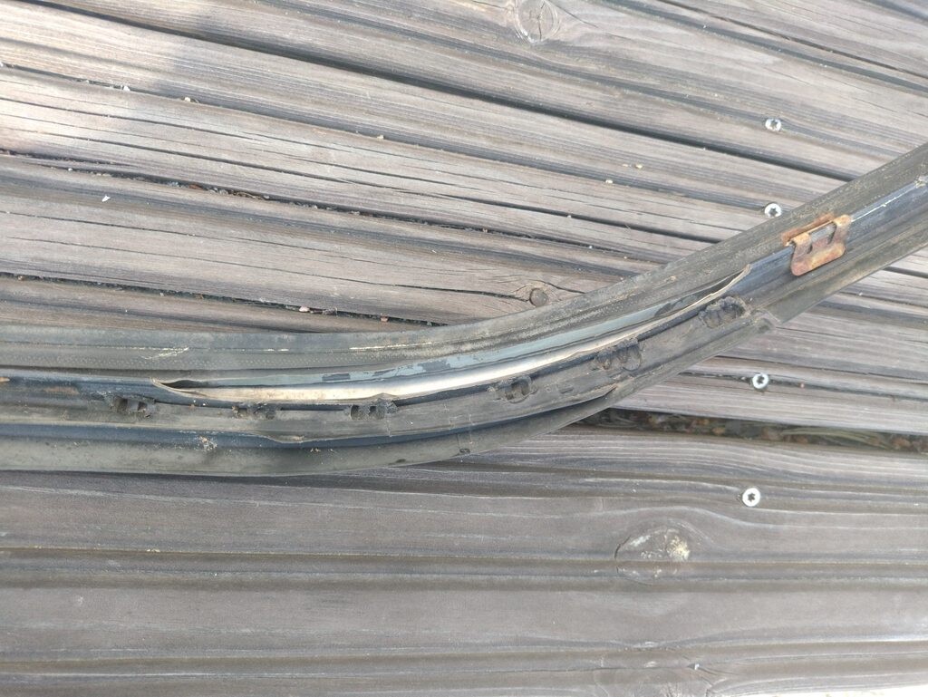

Sen tog jag bort de här täcklisterna som sitter på A-pelaren
Dom har gått isär i mitten och det är förmodligen orsaken att de har lyft upp från bilen just i böjen och man se rakt igenom från rätt vinkel. Jag skulle helst vilja köpa nya av dessa lister men de kanske inte går att få tag i längre. Jag har provat limma ihop den med epoxi igår och den verkar ha tagit fast.

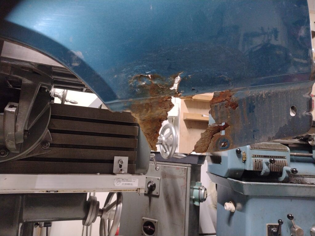

Sist så plockade jag av framskärmen, det var nu en helsikes massa skruvar som höll fast denna, måste säga det känns överkant. Vissa var riktigt omöjliga att slippa åt.

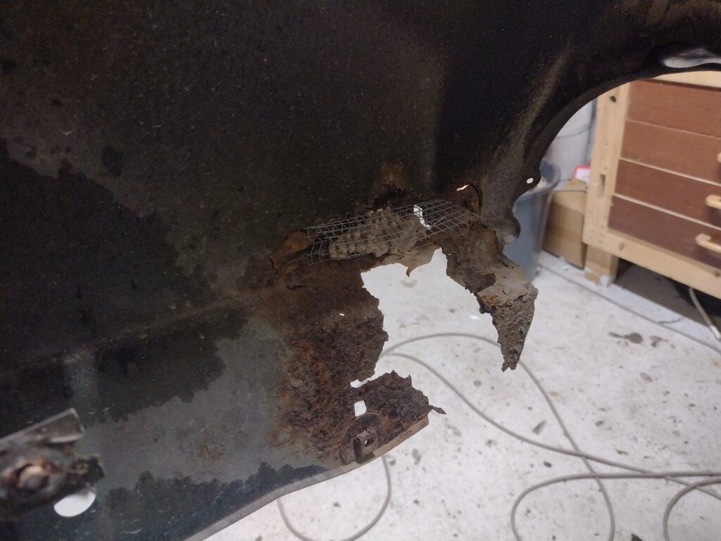

Ja såhär är rostangreppet, värre än jag trodde där under faktiskt
Men det borde gå att lappa ihop bara man tar det lugnt och metodiskt, lämnar rosten på plats, kapa inte bort nånting, det som finns kvar är mallen. Jag får bygga nytt utifrån det.
