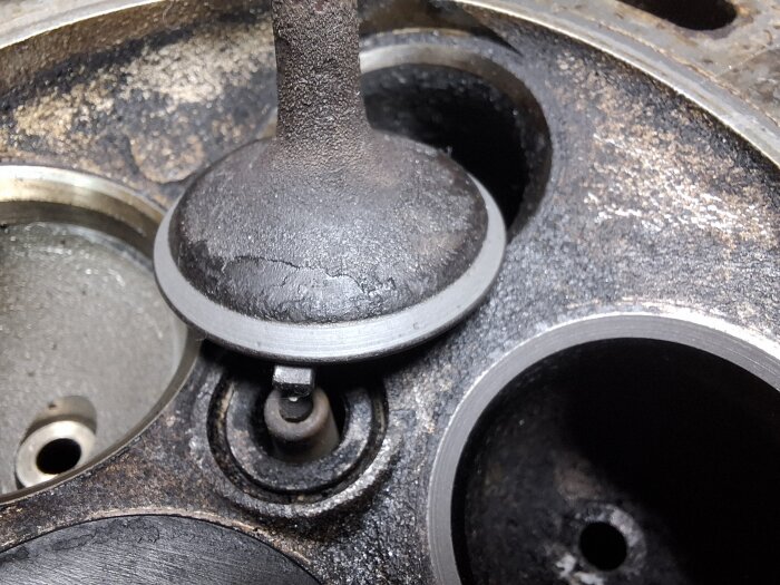

Dags för en enklare service på Jaggan.
Fotografen och 3 till

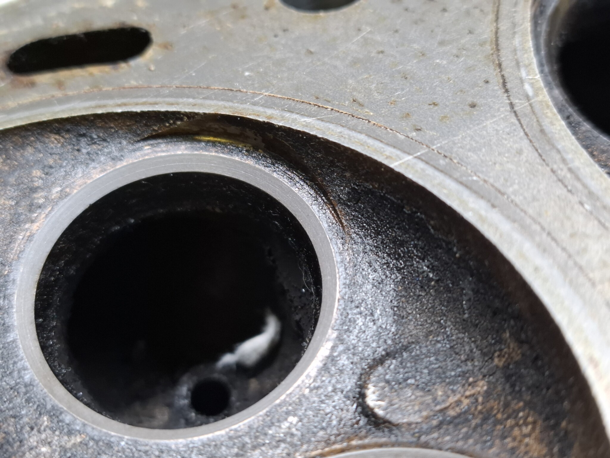

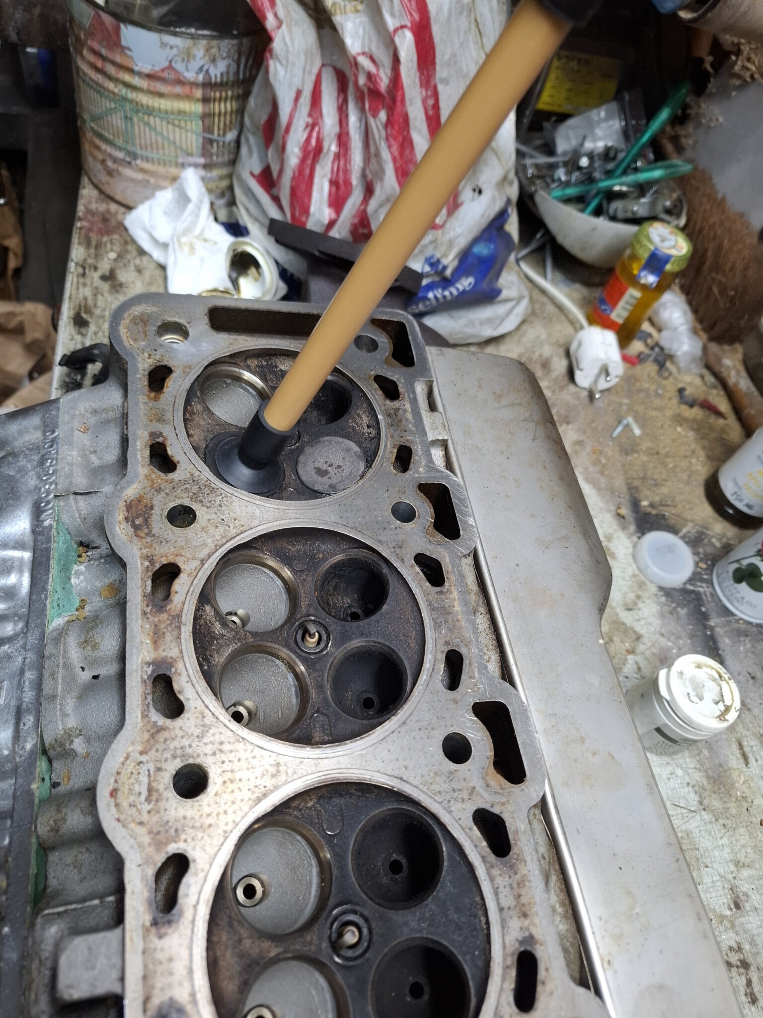

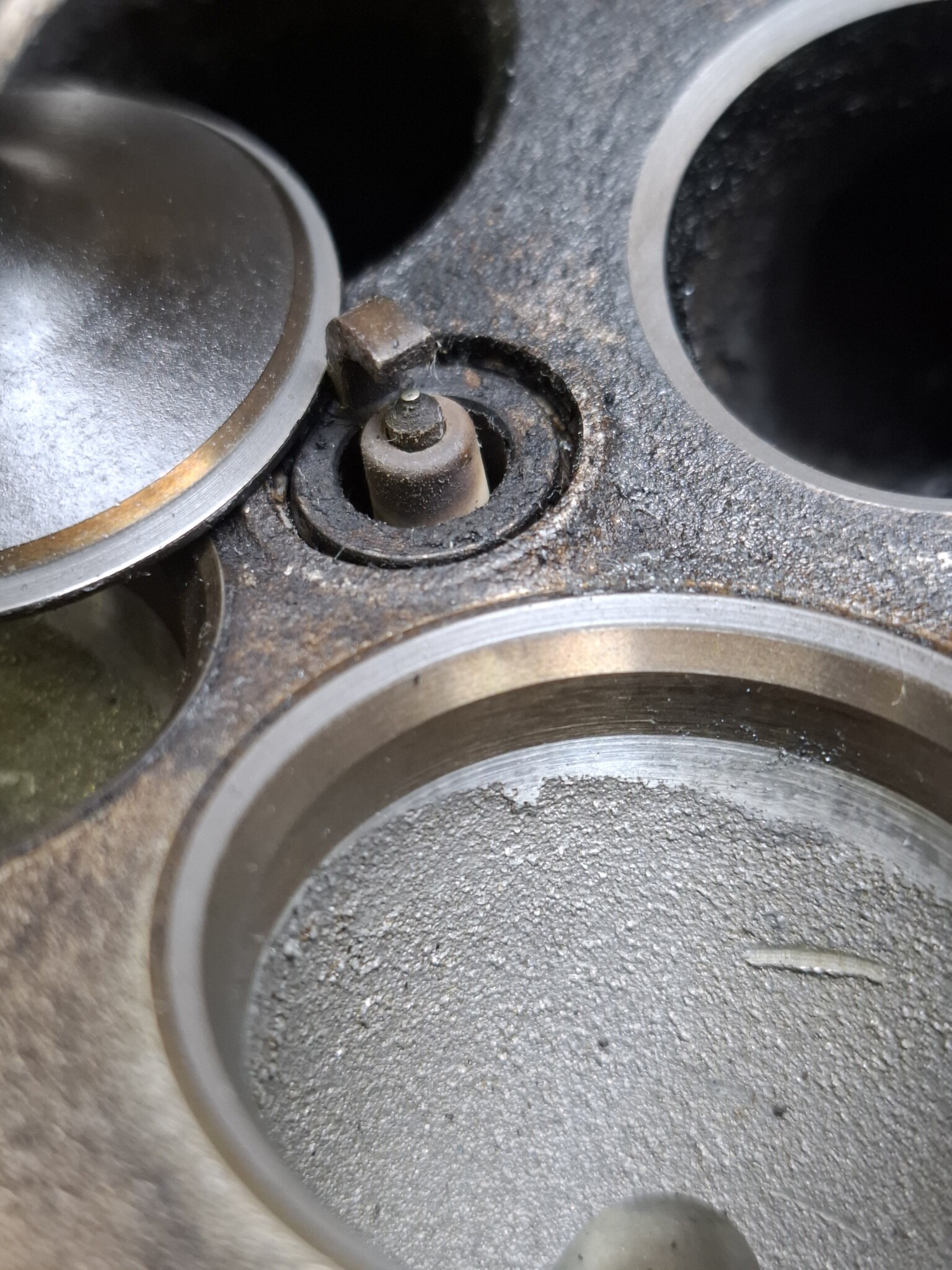

Jag köpte en sån där som man sätter på borrmaskinen, trodde det skulle underlätta.
Men den var ganska värdelös och hamnade i en låda, den manuella pinnen är klart bättre.
Så här blev det efter lite provsmakning.
Vad tycks?
Intressant. Var påväg att köpa en. Varför är de dåliga?
Man fick inte rätt känsla, och ploppen lossnade hela tiden från ventilen.
Ok.

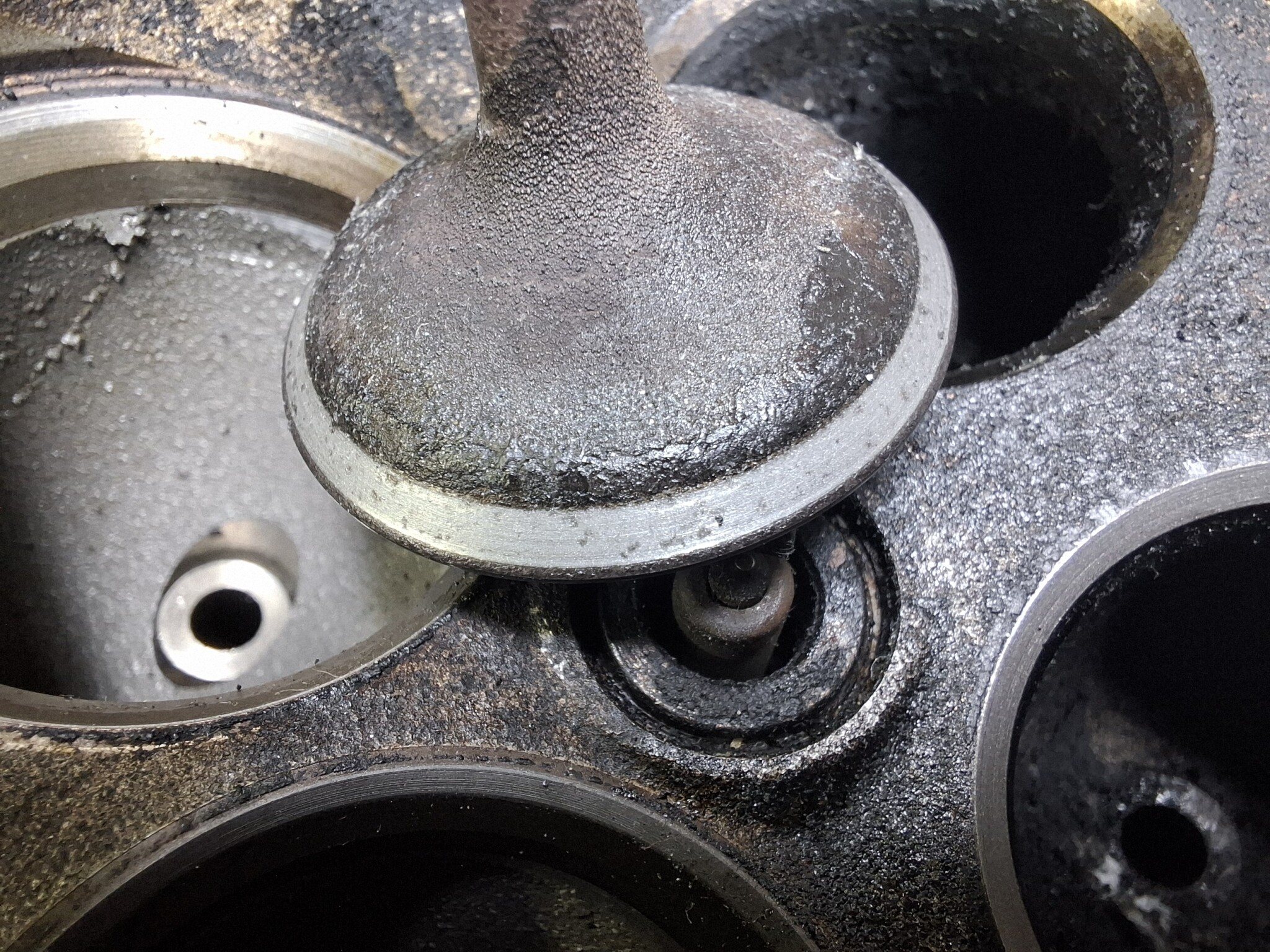

Nu har jag slipat lite till och tycker för egen del att det inte kan bli så mycket bättre än så.
Vad tycker ni. Är det tillräckligt bra? Ventilsäte efter slipning i en motor.

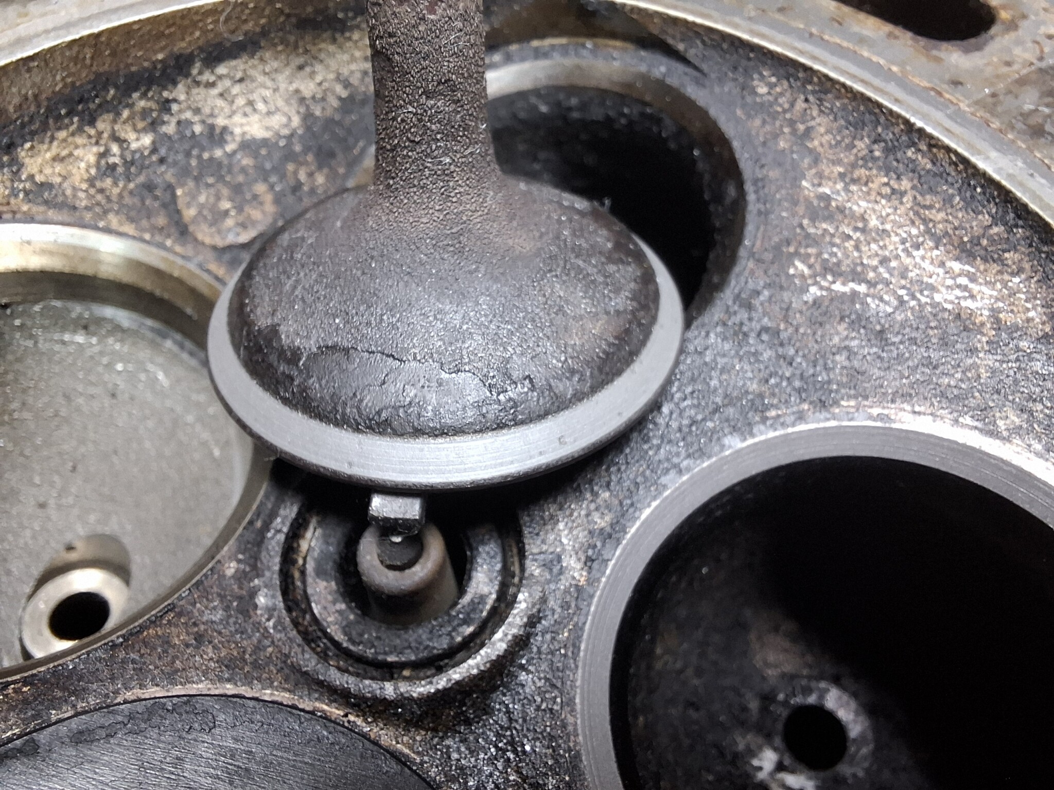

Intet Intet skrev:
Ok.
Vad tycker ni. Är det tillräckligt bra?[bild]
Lägg skavin på området du slipat på ventilen, slå den rakt upp och ned några gånger för att se om du får en hel ring eller bara fläckvis bortskavning.
Skavin. Vad är det?
Färg man lägger på för att se tätheten mellan 2 ytor.
[länk]
Det var som tusan. Det kände jag inte till.
Intet Intet skrev:
Ok.
Jo, men jag hade rengjort ventilen innan jag slipar den.
Stål trissa i bänkslipmaskinen.

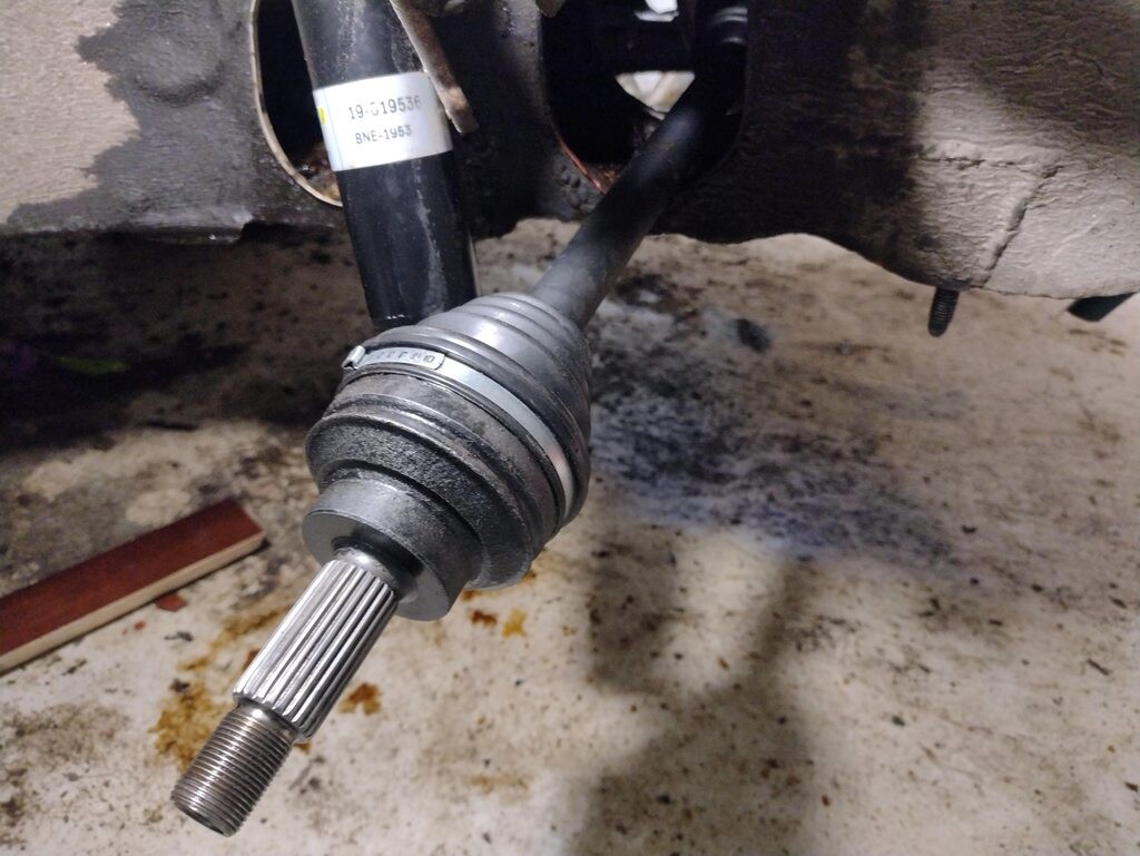

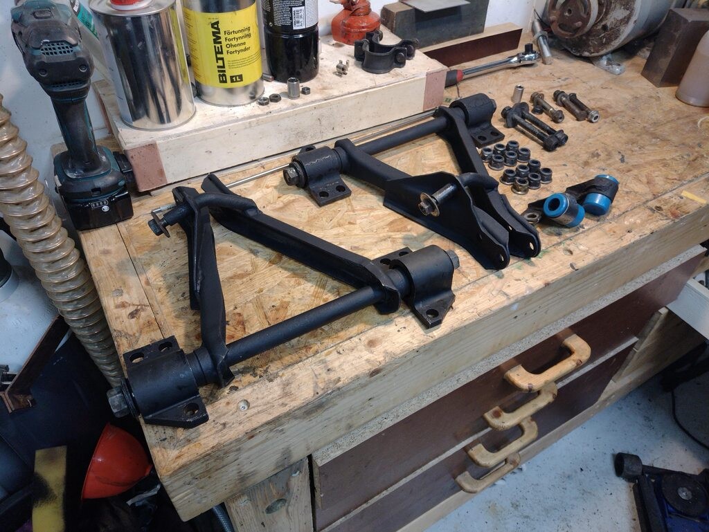

Nå äntligen det börjar gå åt andra hållet. Delarna börjar åka ihop igen i saaben istället för ur den. Idag har jag monterat servopumpen, högra drivaxeln efter renovering, styrväxeln och krängningshämmaren.
Även de nedre länkarmarna börjar vara redo att åka tillbaka: Alla bussningar i framvagnen bytta nu.
Biltillbehör på arbetsbänk; länkarmsdelar och verktyg redo för montering i en Saab.
Högra drivaxeln på en Saab, nyligen renoverad, sitter monterad i bilens hjulhus på ett cementgolv i ett garage.

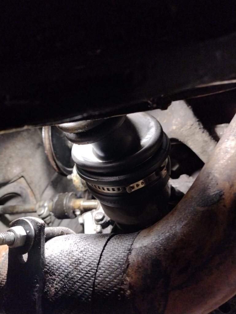

Till den inre tripoden blandade jag litiumfett och motorolja för en lösare konsistens.
Bilden visar en monterad drivaxel i en bil, med fokus på den inre tripoden och anslutna komponenter.
