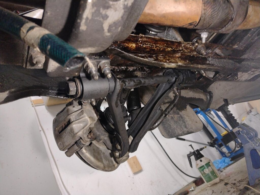

I lördags installerade jag de nedre länkarmarna och nya fjädringen. Börjar snart va redo! Fått två nya däck också installerade och balanserade, Michelin Primacy 4.
Bilens undersida med installerade nedre länkarmar och dämpare, del av bromssystemet synligt. Tecken på rostbehandling med linolja och verktyg i bakgrunden.

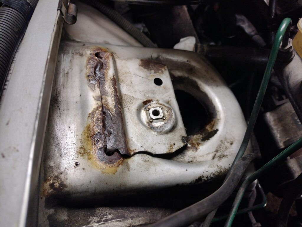

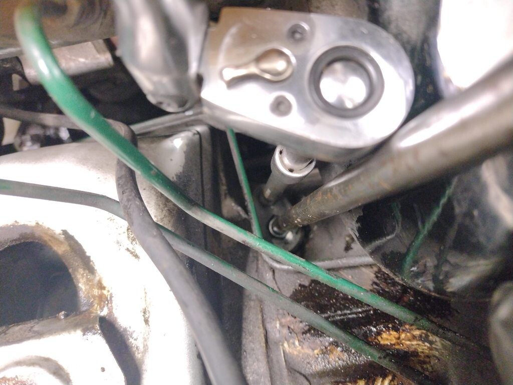

Jag behövde installera stötdämparen på vänster sida först, lite skjutit på det, installationen såg ut att bli så otrevlig. Och det var det också, inget rum alls. Tog bort expansionstanken för att slippa bättre åt och stötte på rost. Slipade bort det värsta, sen på med rå linolja. Jag låter linoljan dra in sedan kladdar jag på tjockare rostskydd.
Rostig metallkonstruktion i bilens motorrum med synliga skruvhål och tecken på korrosion.

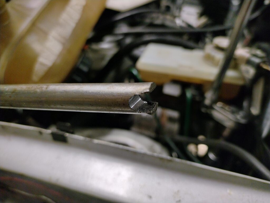

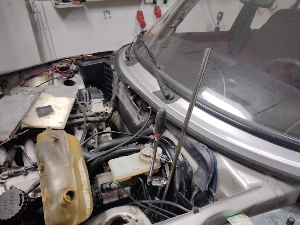

Jag var tvungen att köpa ett set med "kråkfötter", sen tillverkade jag ett eget verktyg. Jag höll fast muttern med en kråkfot och roterade det hemgjorda verktyget med hjälp av låstänger.
Hemgjort verktyg med låstänger för installation av stötdämpare på bilens vänstra sida, i närbild mot en bakgrund av motordelar.
Föreställ ett par låstänger på rundstången och så såg det ut då jag skruvade fast stötdämparen.
Motorutrymme med verktyg och expansionskärl, en del av bilens fjädringssystem syns, pågående installation av stötdämpare och länkarmar.
Verktyg används för att installera stötdämpare med hemgjort verktyg och kråkfötter under bilens chassi, omgivna av kablar och delar.
Att få tillbaka länkarmarna var lite jobbigt, speciellt p.g.a. krängningshämmaren som jag hade installerat tidigare. Jag måste lossa den igen totalt, även styrväxeln måste jag lossa för att få tillräckligt med flex i allting. Så efter jag hade dit båda länkarmarna och bussningarna fast på länkarmarna, kunde jag installera fästena längre in på nytt. Det var inte super jobbigt, men det visar saker behöver komma ihop i en viss ordning här för att det ska fungera och det står inte i service manualen. Kanske det går med rätt verktyg att sätta ihop allt i en annan ordning förstås.
Och just då allt börjar se bra bra ut så upptäcker jag ett hål på vänster damask... Det är förmodligen krängningshämmaren som skavde ett hål i den då jag försökte installera länkarmarna med krängningshämmaren färdigt monterad först.
Suck, det gick väl för bra där så lite Karma måste komma in och väga upp det.

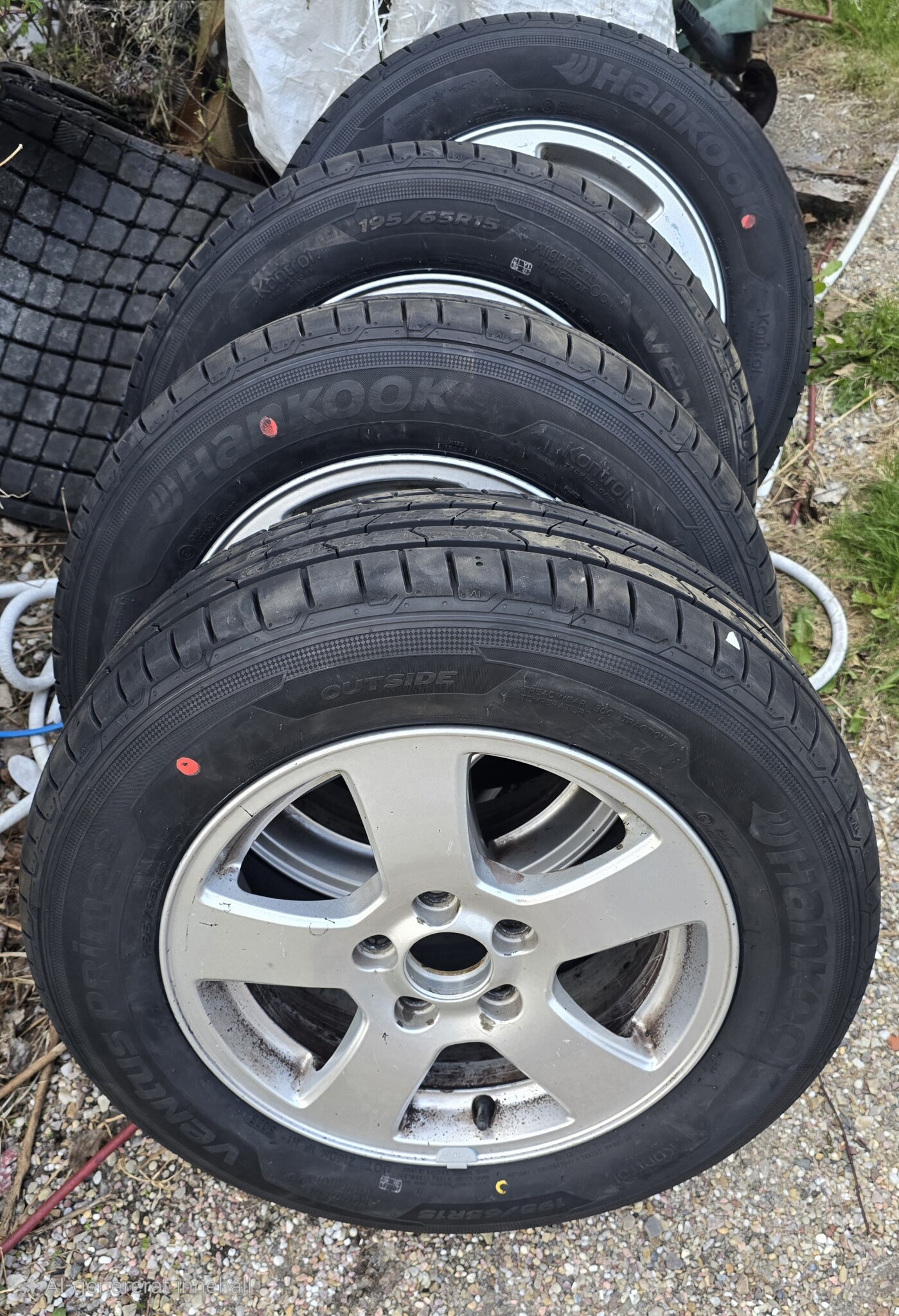

Igår fick jag monterat sommarhjulen med nya "ballongdäck".
Sommarhjul med nyinstallerade "ballongdäck" och muttrar visar uppställda bildäck utomhus.
Röd bil med nya sommarhjul och ballongdäck parkerad på grusväg, omgiven av björkträd, med en del av en annan bil synlig.
Passade på att montera nya muttrar också då de gamla gärna fastnade i hylsan.

Bättre med lite mer gummi som fjädrar, däckverkstaden sa att de ser ett ökat slitage på komponenter med lågprofildäck som dessutom ser fult ut.
