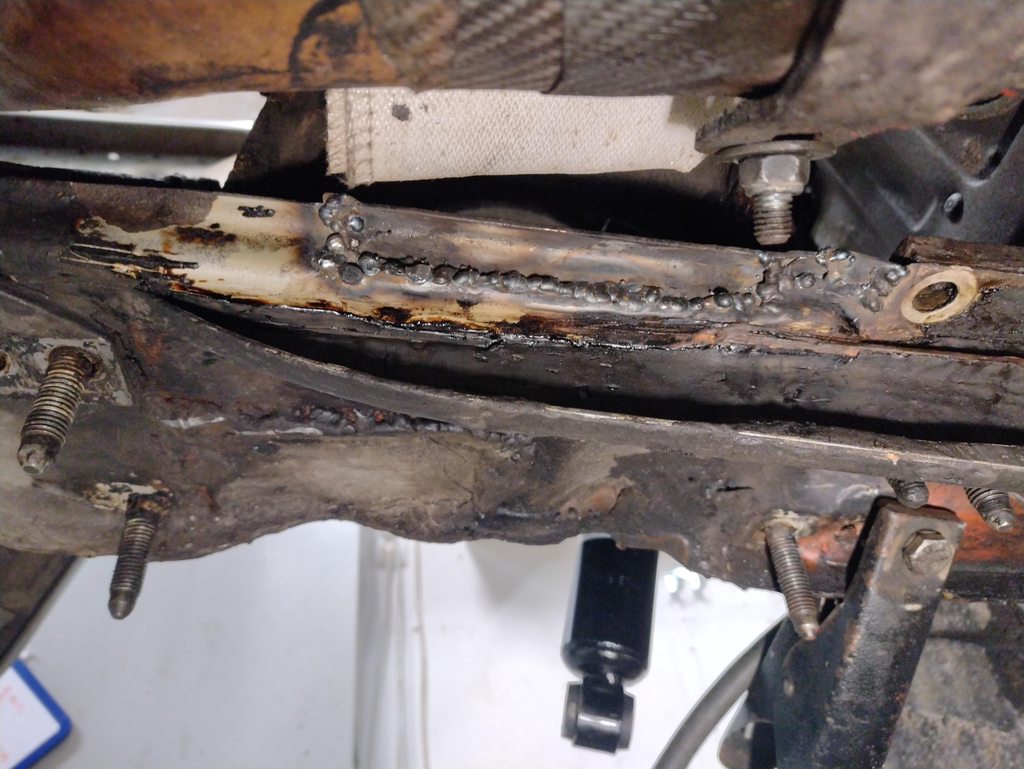

Blev att svetsa lite på Saaben idag också. Detta var några fula svetsar, men jag skyller på svetsen. Slipar det lite så ser det bättre ut.
Ser ut som både smutsigt underlag och problem med gasen?
Inga problem med gasen. Underlaget var inte jätterent förstås, slipper inte åt med verktyg så bra, men inget jag inte fått dras med förut, det gick t.ex. helt bra mot mitten. Den här svetsen ändrar beteende trots man sitter på bänken och svetsar ren plåt. Det gjorde den denna gång också.
Brukar se ut så där när jag svetsar avgassystem liggandes under bilen på uppfarten med morfars gamla Kempomat
Jag har en kempomat också, är det också en 2500 eller i den generationen, eller ännu äldre?
Nån 80-talare. Kommer inte ihåg vilken modell
Dålig kontakt på jordklämman kan också få svetsen att bränna ojämnt. Känn om klämman blir varm, då är det dålig kontakt.
Man kan tycka att det är bra kontakt för att svetsen tänder utan problem. Ofta betyder ju dålig jord att det inte blir kontakt alls, men det kan också vara att man får 5-10volt spänningsfall men inget avbrott. Då blir det bara kallpruttar oavsett hur man rattar på svetsens reglage.
