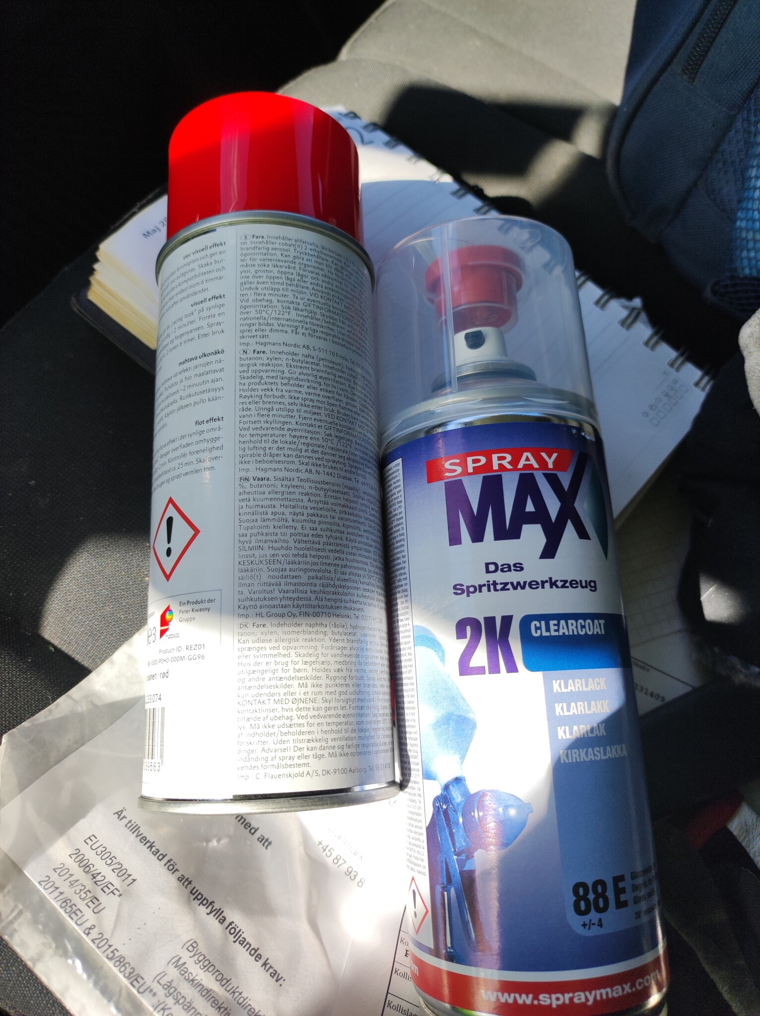

Nån som vet var i Stockholm man kan köpa 2k lack och få det på sprayburk??
Mekonomen bör ha
Rabbithole Rabbithole skrev:
Mekonomen bör ha
399:- för en burk 2k klarlack !!
Betalar gärna extra för att det finns i butik, men inte det dubbla.
Nån som blandar i butik verkar inte finnas längre, man får skicka efter.
Sånt där brukar ju inte va svårt att hitta i bil/hobby affärerna. I Finland åtminstone, både 2k klarlack och färg får man här i sprayburksform. Ca 20€ burken
Det är skillnad på olika också......riktig billack tryckt i sprayburk är dyrt. Sen finns det "färgbarer" där man trycker i sprayburkstunn färg i burkar också.
Autoexperten hade vad jag behövde, 2k klarlack som går att spraya på vanlig sprayfärg.
500:- för båda var lite rimligare än Mekonomens 399:- för bara klarlacken.
En okunnig fråga. Hur fungerar tvåkomponentslack i sprayflaska? För mig betyder tvåkomponent att man blandar två saker som därefter härdar relativt snabbt i en kemisk reaktion. Hur kan det fungera i en spray? Kan inte detta som ni märker...
Den måste som sagt användas direkt...........en del flaskor har en patron man kan aktivera när man ska börja.
De jag sett trycker man in en grej i botten som punkterar nåt inne i burken så att härdaren och färgen kan blandas. Sen tickar så klart klockan och man har inte lång tid på sig att måla.

Man kan förvara burken i frysen för att förlänga tiden, har jag läst.
Ett finskt företag hade en 2k burk där färgen blandades i munstycket, tyvärr led produkten av diverse kvalitétsproblem och jag har aldrig vågat köpa den igen.

Tanken var solid 2k så jag slapp klarlack, men nu blev det denna lösning.
Färgen måste tåla bensin.
Den där 2K klarlacken är bra, en patron i botten som trycks in, sen skaka. man har några timmar på sig. Använde just en sådan när jag renoverade bromsoken på hojen, inte ett uns till fel och den har suttit på oken i 4 år nu. en bmw k1300s som även brukas flitigt på bandagar, bromsarna har blivit rejält varma.

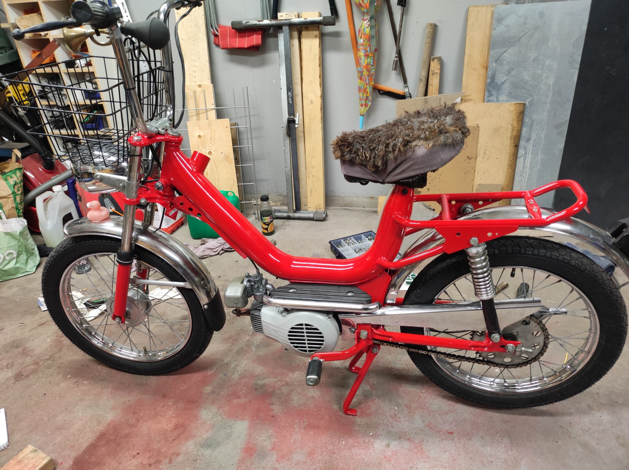

Resultatet.
