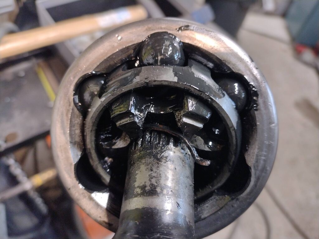

DennisCA DennisCA skrev:
Jag förstår tyvärr inte alls hur du menar nu? Den inre drivknuten, alltså den i rött här?
Ja om det går att dela axeln där och ta loss den knuten så kan du trä på damasken därifrån. Det är så man får göra på V70 andra karossen.
Märk hur den sitter ihop i så fall så du får ihop den på samma sätt.
N
I den här videon kan du se hur jag menar. Men jag vet inte om det fungerar likadant på 850.
Ja du menar så, ja det fattade jag inte då jag vill ha av knuten för att rengöra och fetta om den, att ringen som håller fast knuten är sönder gör också att jag vill ha av allting, även om jag måste ta vinkelslipen och knäcka den yttre knuten i två delar.
N
Plan A är att få av knuten helskinnad för rengöring, inspektion och återfettning.
Plan B är att jag köper en FAG knut (hittat online) och mördar den här knuten för att få av den.
Helst lämnar jag den inre drivknuten och dess damask ifred genom hela processen.

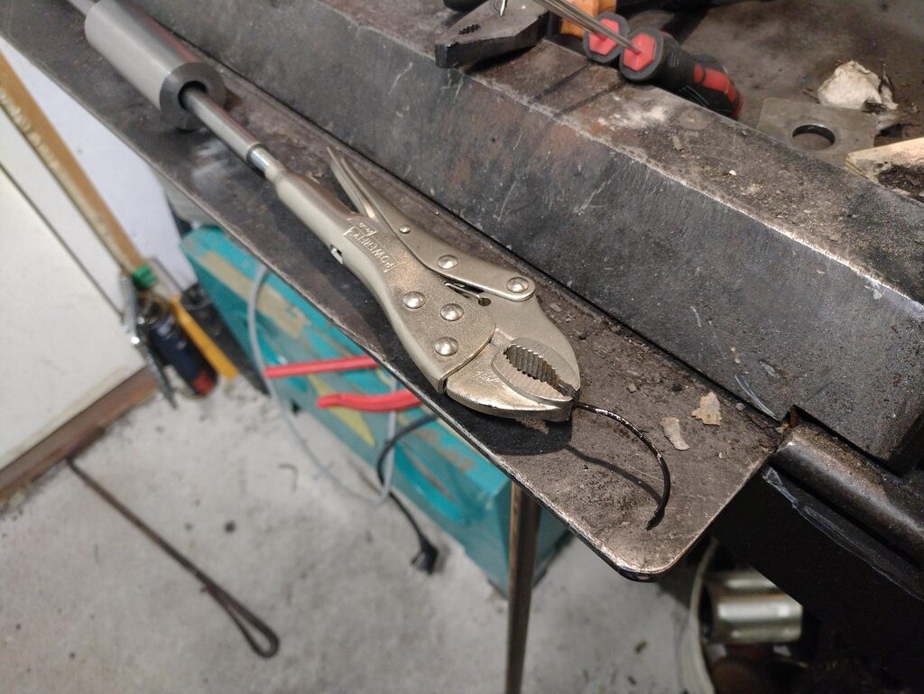

Är det möjligt att kunna stoppa ner något i spåret som låsringen löper i? Typ ett buntband (nippuside som alla jag känner i Finland säger)
Jag hörde nippuside första gången i går av killen bakom disken. "Repakliemår" säger man i österbotten.
Men ja jag provade nåt liknande fast jag körde med lite mig tråd men fick inte in den nå långt.

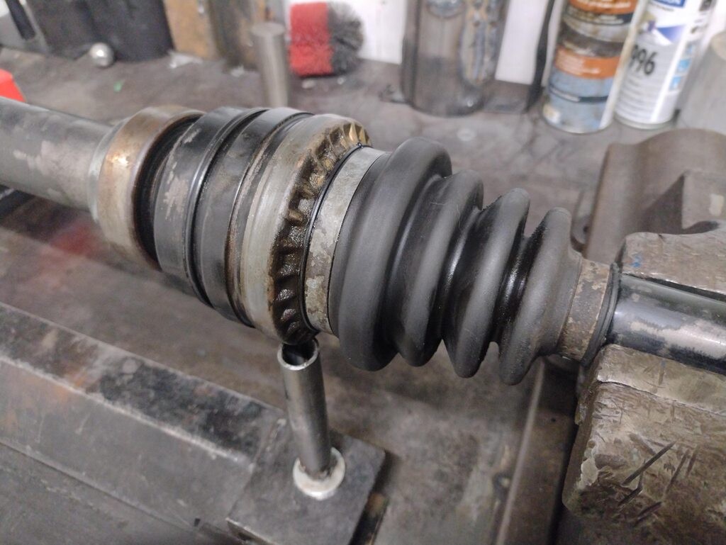

Sådär ja. Böjde och lirkade ut ringen
Drivaxel delvis demonterad och rengjord, fortfarande fettrester synliga. Verktyg i bakgrunden.
Sen fick jag det sista med draghammare, bästa verktyget jag tillverkat. Lika bra inköp var det billiga plock- och ritssatsen, utan dem hade jag inte fått ringen utlirkad tillräckligt för att få tag i den.
Verktyg på arbetsbänk inklusive en tång och en metalltråd delvis utdragen från ett hål, troligen del av en drivaxel.

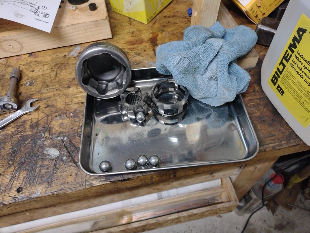

Rengjord
Verktygsbänk med demonterade delar av drivaxel, inklusive kulor och metallring, en blå trasa och en flaska lacknafta från Biltema.

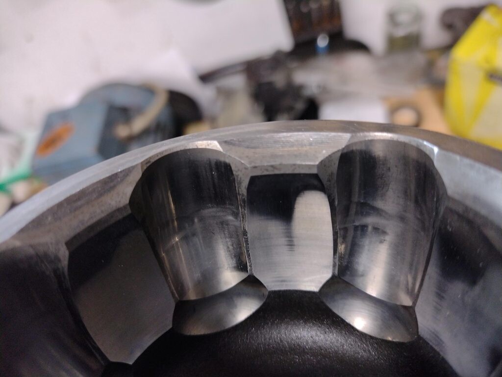

Men det ser inte bra ut
Närbild av en rengjord del av en drivaxel med synliga slitageytor i en verkstadsmiljö.

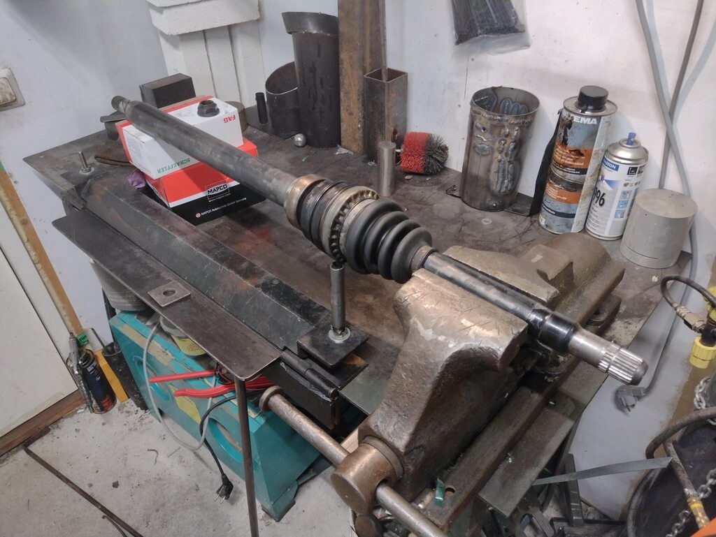

Resten av drivaxeln är rengjord
Drivaxel som rengjorts och fixeras i ett skruvstäd i verkstad, omgiven av verktyg och kemikalier.
Drivaxel med avlägsnad ring och rengjorda delar på ett arbetsbord i verkstadsmiljö, med verktyg och produkter synliga i bakgrunden.
mikethebik och 3 till

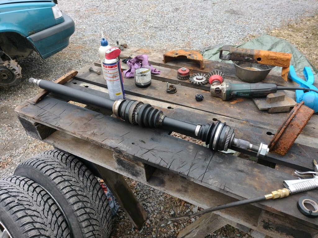

Jag lade ihop allt igen ändå, liksom orka vänta på ny del, nej tack har ställen att vara i helg. Nu är den monterad i bilen igen. Den kändes mycket bättre nu med rengöring och nytt fett åtminstone.
Jag slipade också rosten av axeln och målade om den med tröskelmassa.
Bord med bilaxel och verktyg, inklusive smörjmedel, slipmaskin och färgburkar, för reparation. Rustad bilställ till vänster på grusmark.

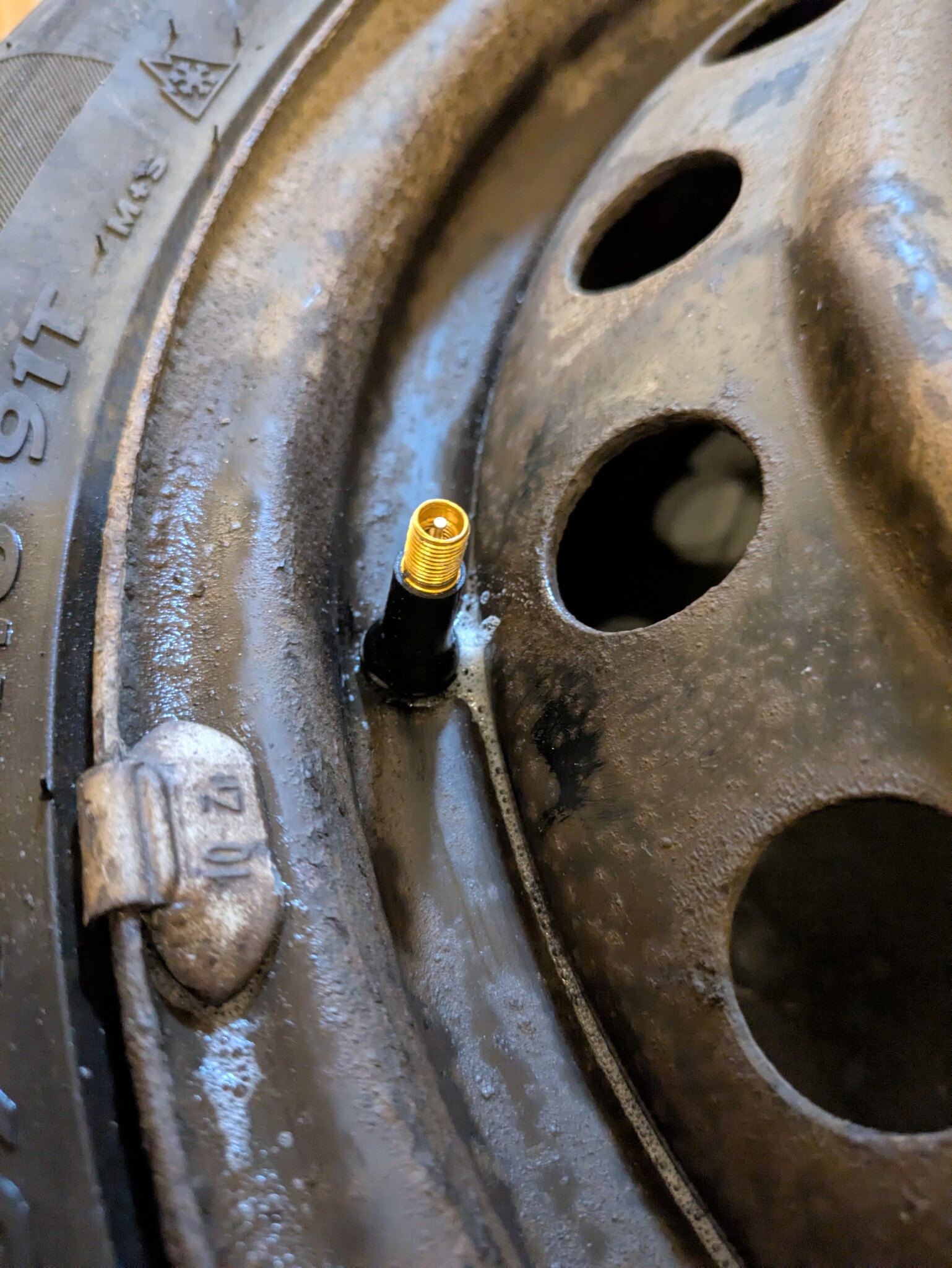

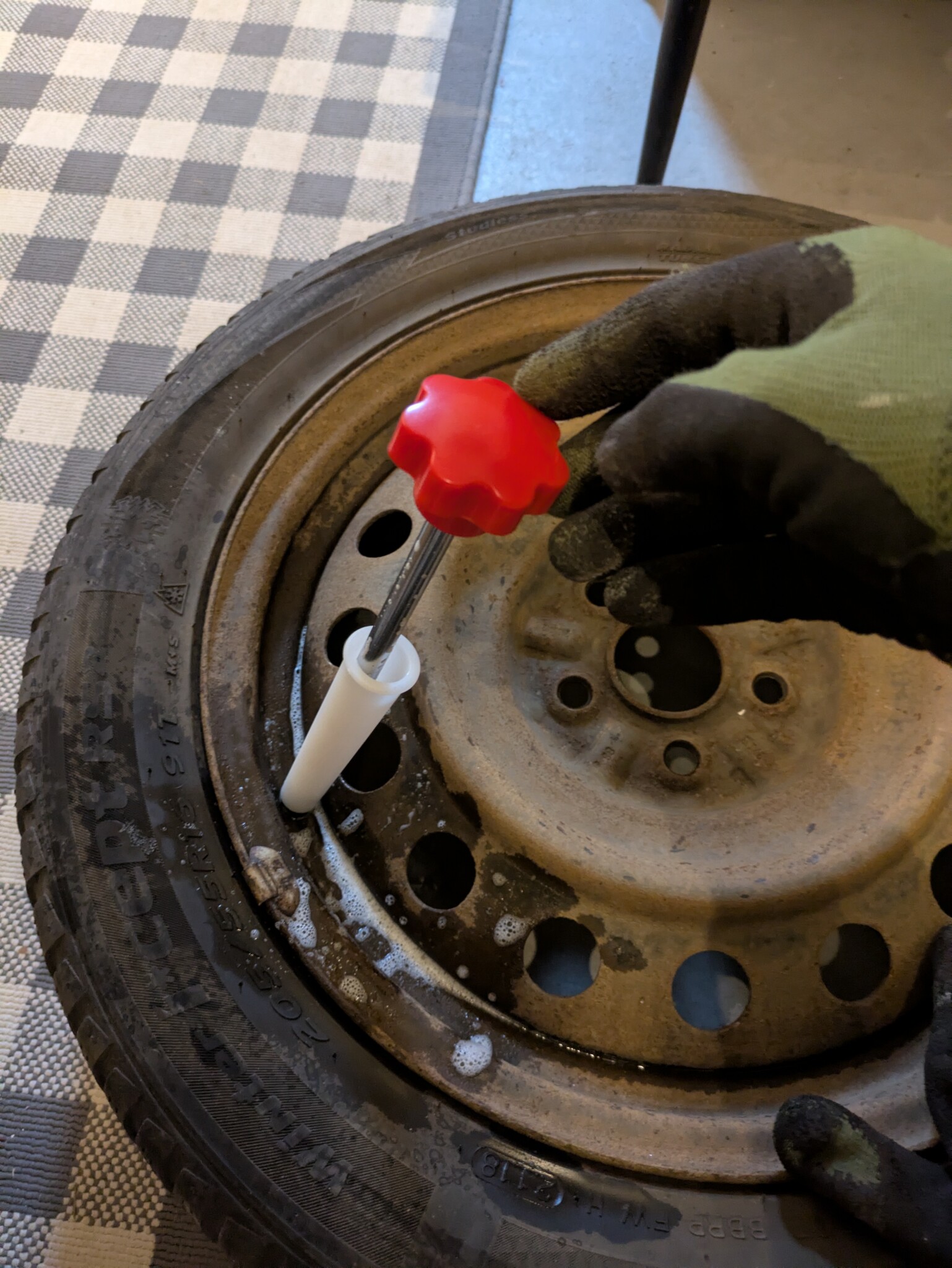

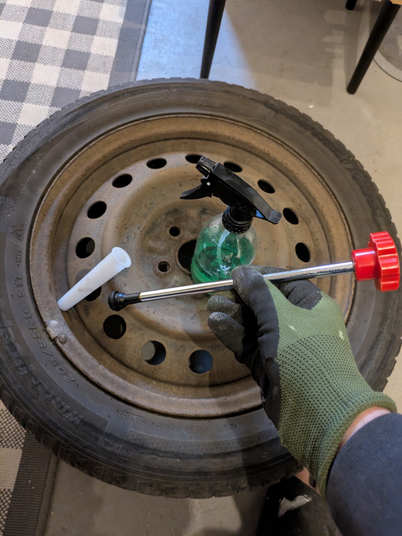

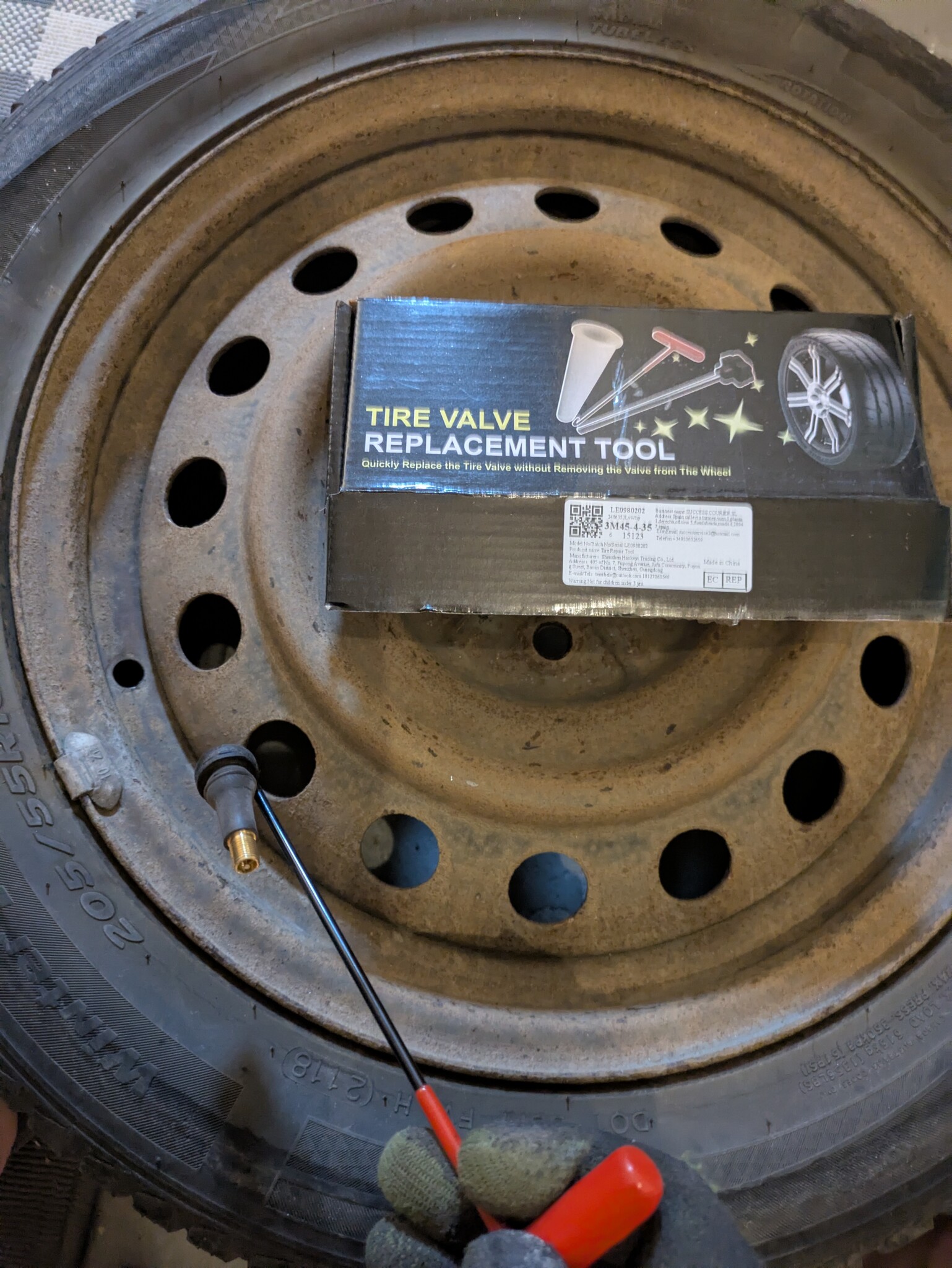

Testade ett billigt kina-kit för att byta däckventiler, kostade 200kr alltså typ lika som att lämna in det.
Var jättesmidigt att slippa kränga av däcket. Man drar av gamla ventilen och trycker i den nya med tratt och diskmedel. Kan rekommendera

Blir nog bra. Om den har ljud eller får ljud så kan du i lugn o ro beställa en ny knut

Är däcket tomkört? Isåfall skulle det vara bra att inspektera insidan så stommen inte är skadad.
