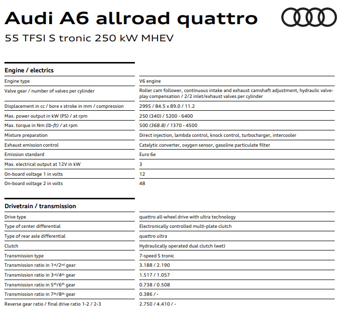

Rabbithole Rabbithole skrev:
Audi har väl det på de finare bilarna som Q5 och A6 Allroad.
Torsen är väl bara använt för mittdiffen? Jag verkar inte ha det i alla fall på en 2021.
Specifikationer för Audi A6 allroad quattro, inklusive motortyp, transmissionsdetaljer och centrala differensialtyp.
quattro ultra borde betyda någon urkopplingsbar historia, dvs din bil är normalt framhjulsdriven....
Skulle tolka det där som att det är en RWD bil med Haldex typ kopplings diff centralt och en "helical/torsen" bak säker öppen fram eftersom det inte står med. Men det är spekulation, jag har inte koll på Audi
