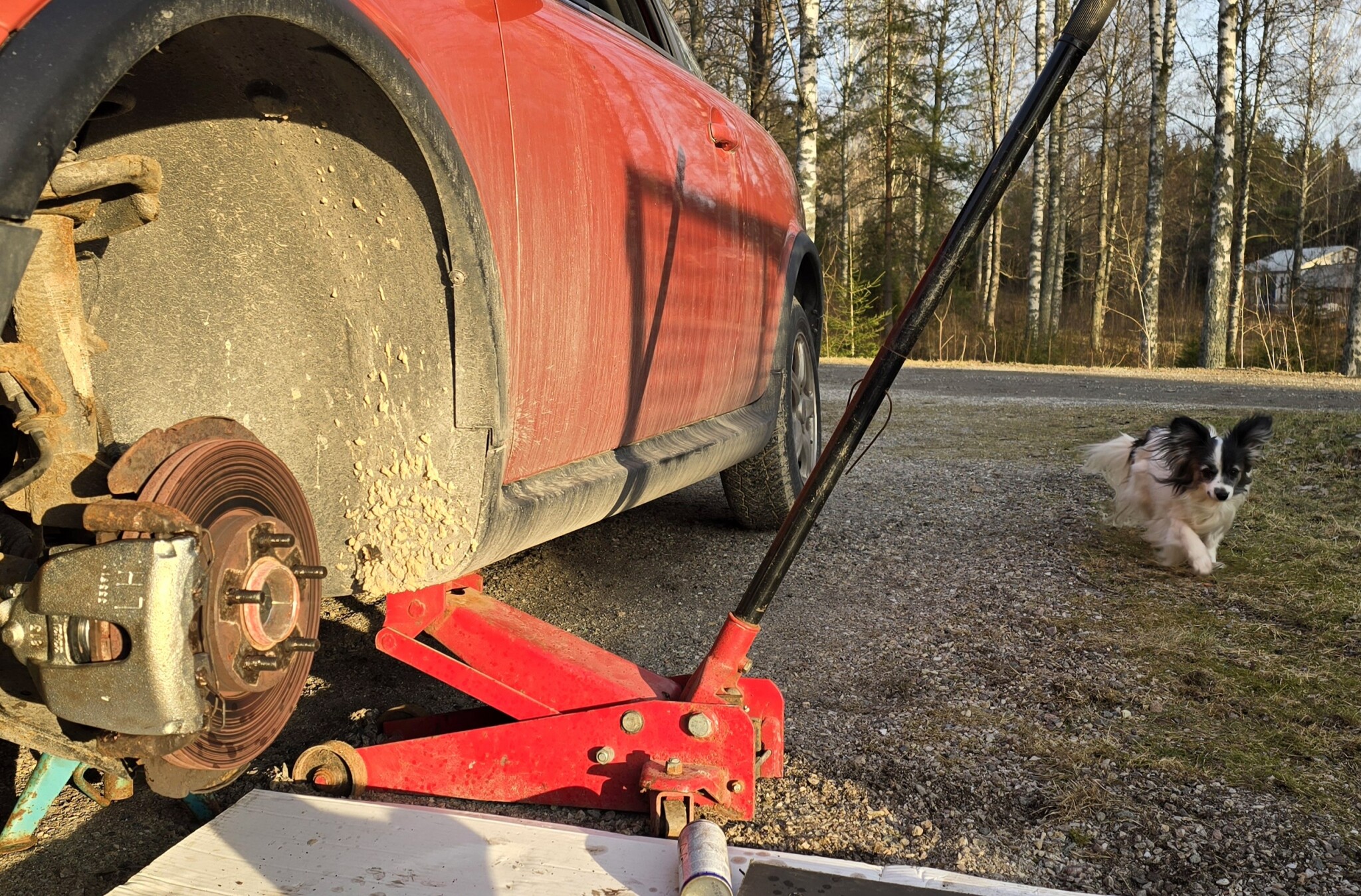

Patrik440
Bytte skivor å belägg i höstas men nu härom veckan började ena bromsoket kärva istället..
Gjorde några försök att smörja upp å greja men igår eftermiddag efter jobbet så bytte jag det trilskande bromsoket ute i det fina vädret.

Köpte bromsoket i söndags för 429:- på ett större bildelsvaruhus (de säljer mycket korv också) då jag inte hade lust att vänta längre med att få rull på bilen igen.
Tiden får utvisa om det var ett dåligt köp eller ej. 🙂
Är det bara jag som är snål och renoverar oken 😄, iof för 429 så hade jag nog också bytt
Tror det billigare i längden att köpa utbytesok nuförtiden.
Patrik440
Jag brukar ta isär oken och kolla, oftast är kolvarna dåliga, och ska man byta dem blir det oftast lika billigt att köpa ett helt ok...
Verkar som systemet med utbytesok är på nedgång, det var länge jag behövt skicka tillbaka de gamla oken... Det borde ju betyda att nytillverkning är såpass billigt att det inte lönar sig att renovera....
mikethebik och 2 till
Jag vet inte vad ni har för priser men för mig till Saaben var det definitivt billigare att renovera ett bromsok än att köpa nytt. Även om kolven ska bytas.
Nytt bromsok fram 1299kr och en ny kolv är mellan 100-200kr, reparationssats för bromsok med diverse tätningar och gummin är 249kr
Dilato och 1 till
