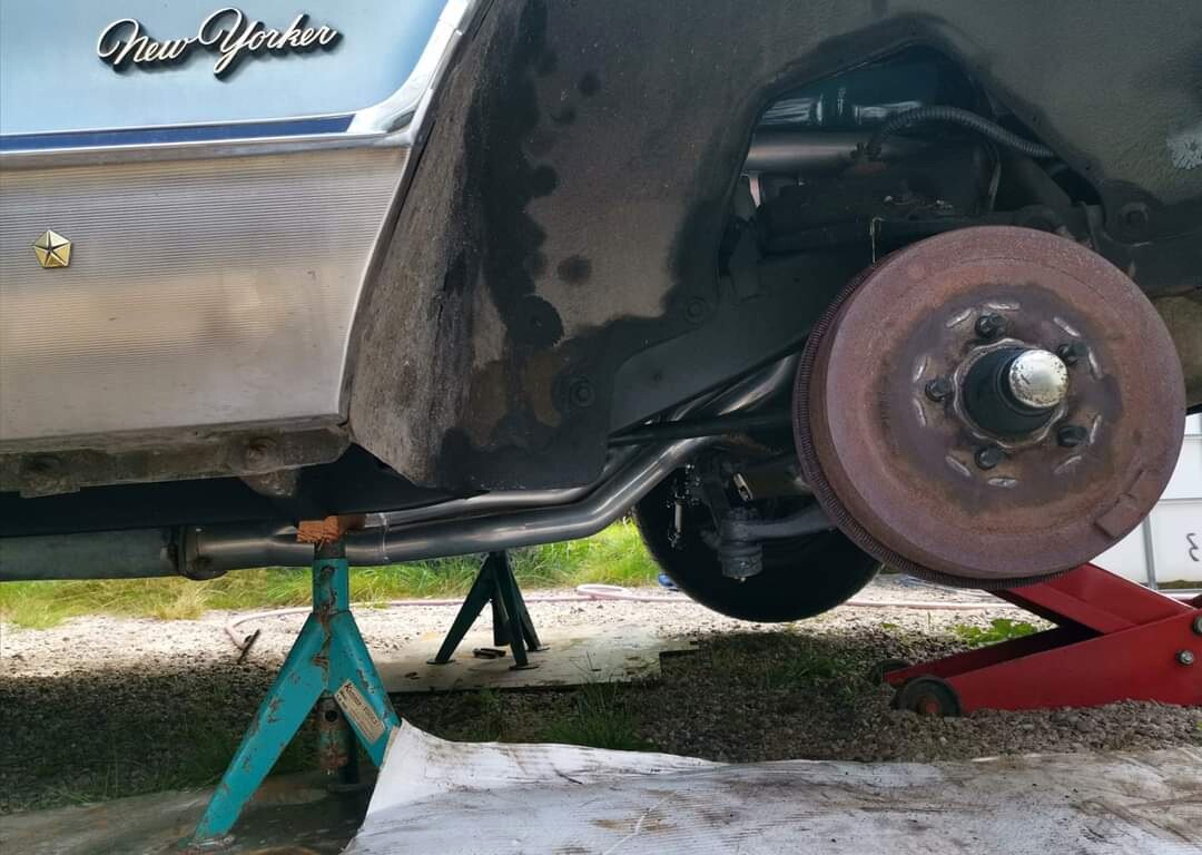

Det är nog en bra idé generisk svart högtemperaturtålig färg hade jag gått på

Jag lackade nya bromstrummor bak på min Fiesta med slät hammarlack .. har suttit förvånansvärt bra ...DennisCA skrev:
Högtemp-färg tror jag inte är nödvändigt på en bakbromsar på en lätt bil ..

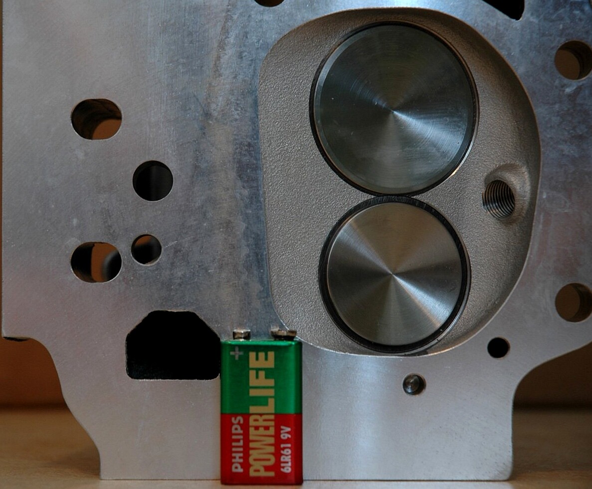

Ja. 😳Rabbithole skrev:
440 motorn måste ju få andas ordentligt.
