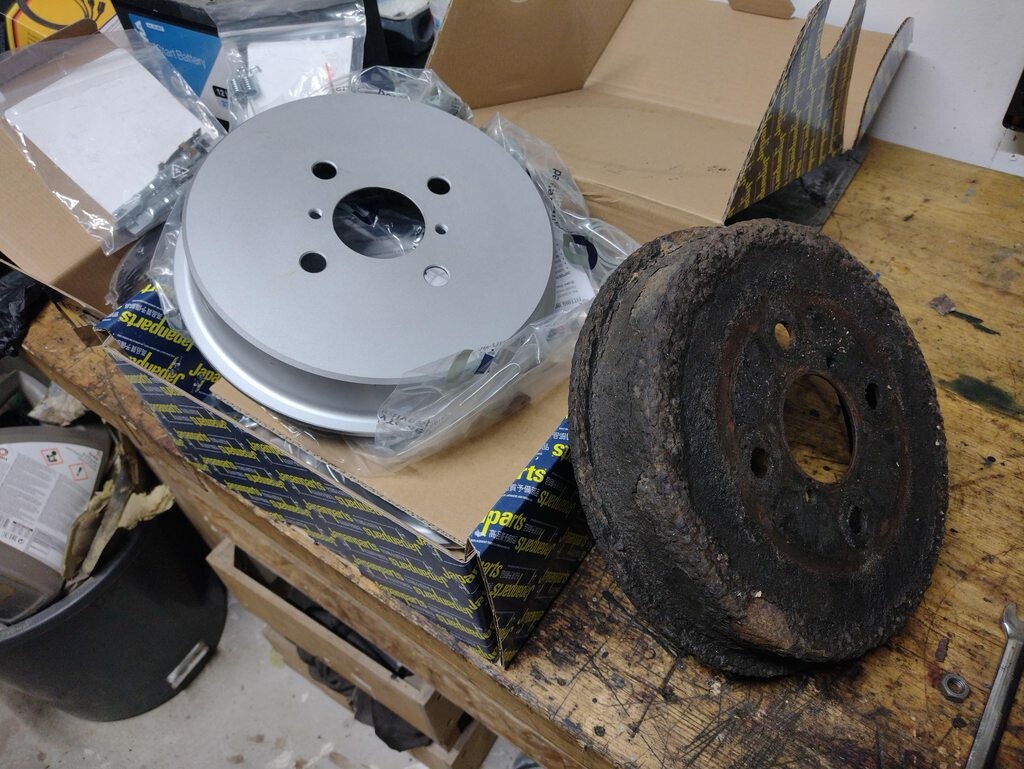

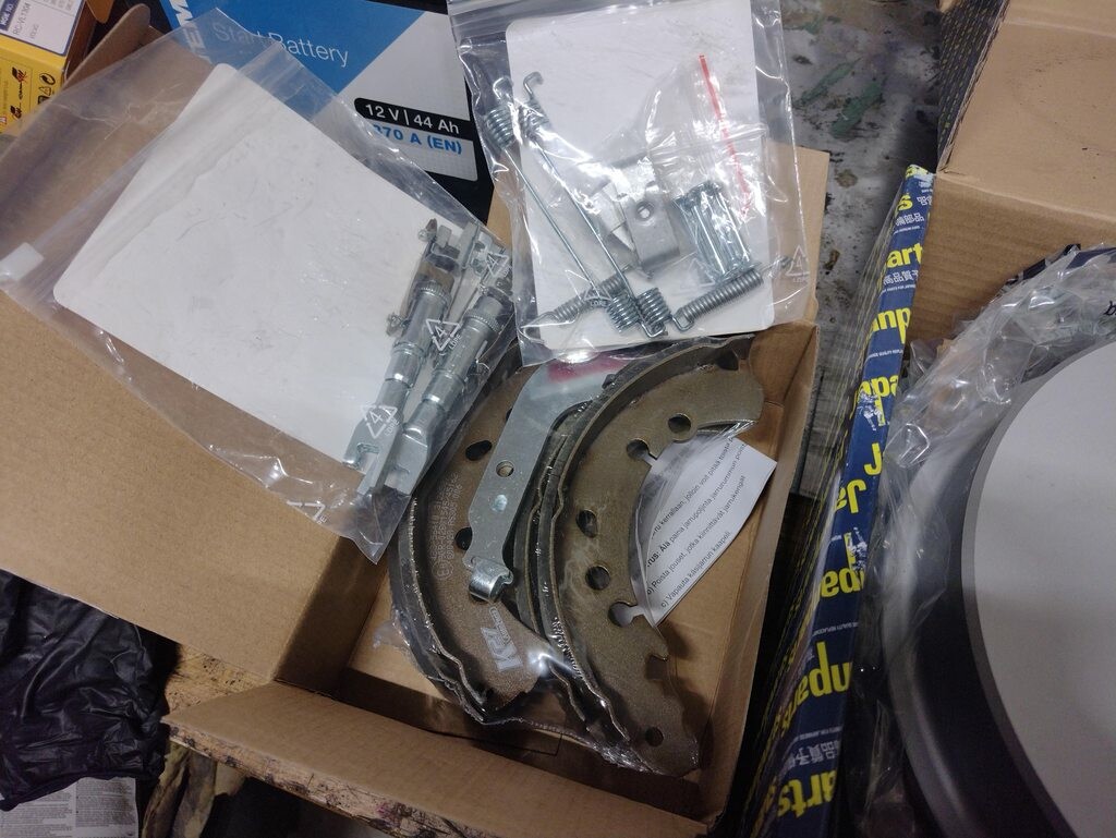

Liten skillnad mellan de nya och gamla delarna.
Nytt silverfärgat bromsskivor jämförs med gamla, rostiga bromstrummor på en arbetsbänk.
Kartong med bromsdelar och fjädrar, både nya och gamla, på en verkstadsbänk.
Rostiga bromsdelar på en bricka, inklusive bromsbackar och småkomponenter.
Tycker det saknas lite patina på de nya trummorna
Skulle nog blivit arg om det fanns patina på nya delar dock. Funderar om jag skulle lacka utsidan med bromsoksfärg för lite mera rostmotstånd. Maska av området som ska ligga mot däcken förstås.
