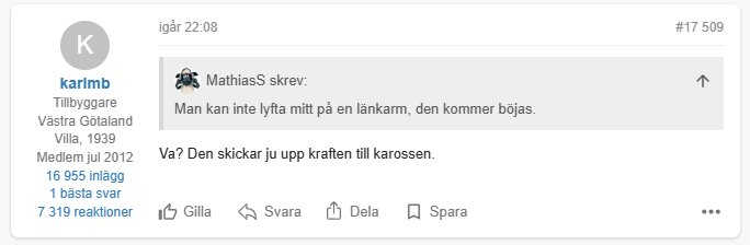

Pratar vi om länkarm nu, eller nåt annat?
Vi pratar om en länkarm. Frågan är kanske vad du tror att en länkarm är?
Forumdiskussion om bilreparation där användare MathiasS nämner risk vid att lyfta bilen på en länkarm. Användare karlmb ifrågasätter och nämner kraft till karossen.
Jo. Det finns förstås klena armar också.
ingen regel utan undantag. En bild på aktuell bil är nog att föredra om man vill vara säker.
De allra flesta armar man kommer åt med domkraft går dock att lyfta i.
Jag skrev faktiskt "Där kraften leds upp via fjäderben o stötdämpare så att säga"
Hur ser det ut under bilen som har den där länkarmen?

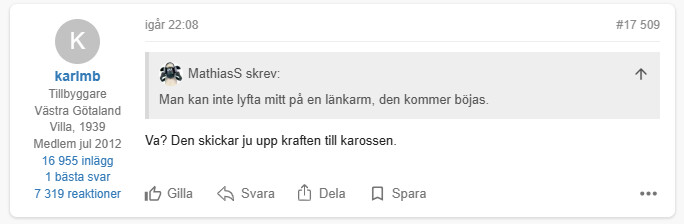

Vi kanske kan vända på det, jag har inte sett en enda bil de senaste 30 åren där det var lämpligt att lyfta på en länkarm.
Även infästningarna till dessa länkarmar ska man passa sig för då de typiskt inte är gjorde för vertikala laster.
Du kanske kan visa vad det är för länkarmar du tycker det är ok att lyfta i?
Notera också att jag har svarat på ett inlägg där man tänkte lyfta mitt på en länkarm, inget annat.
Dock är det som sagt ovan gul flagg på att lyfta även i infästningarna, men lite beroende på vilken ände vi pratar om. För den som är öppen för möjligheten att lyfta mitt på en länkarm är det definitivt inte lämpligt att lyfta i en arm öht.

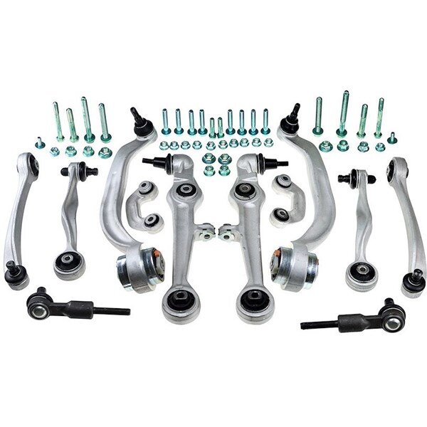

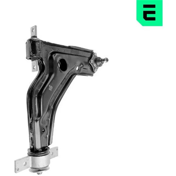

Om jag tar det första jag kommer att tänka på, en Saab 9000. Råkar vara min första bil också. Den har inte heller en länkarm man ska lyfta i mitt på, ej heller på inre infästningen (bilden är roterad åt fel håll):
Länkarm för Audi A6 C5, troligen tillverkad mellan 1997-2004. Den har en svart metallisk yta, och används inte för lyft.
Så här ser en länkarmssats ut till en Audi A6 C5 (tillverkades ungefär 97-2004). Inget av detta ska man heller lyfta i:
Länkarmssats för Audi A6 C5 med olika typer av länkarmar, bultar och fästen, tydligt arrangerade mot en vit bakgrund.
Både på en saab och en audi enligt ovan finns det en subframe under och runt motorn. Den kan man ofta lyfta i.
