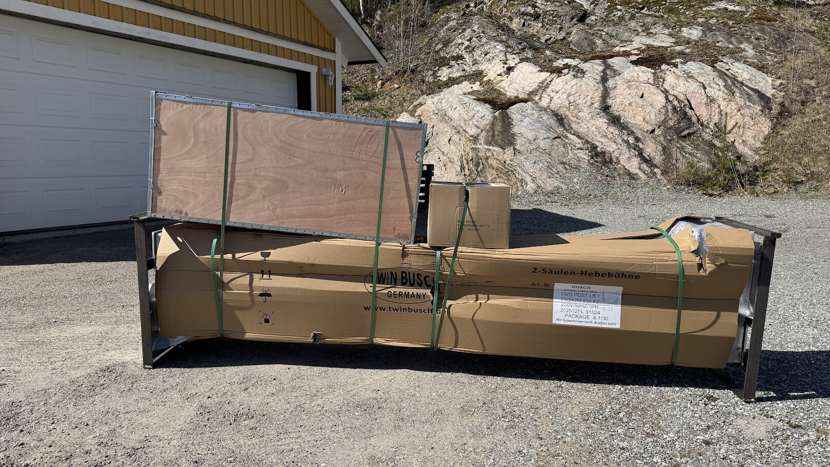

Vet att du varit sjuk Tokslut , men undrar bara fick du hem billyften ?
klicka hem den i April, trodde att priserna inte skulle stå still pga. Hormuzsundet, jag verkar ha haft fel hitintills. Väntar fortfarande på kompisen som ska gräva/späcka berg, han har fullt upp både hemma och på jobbet så vi får se :D
Edit: Det lilla jag tittat på galven så ser det ut att vara av ok/god kvalité

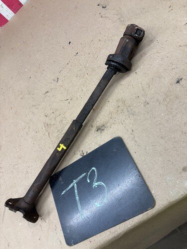

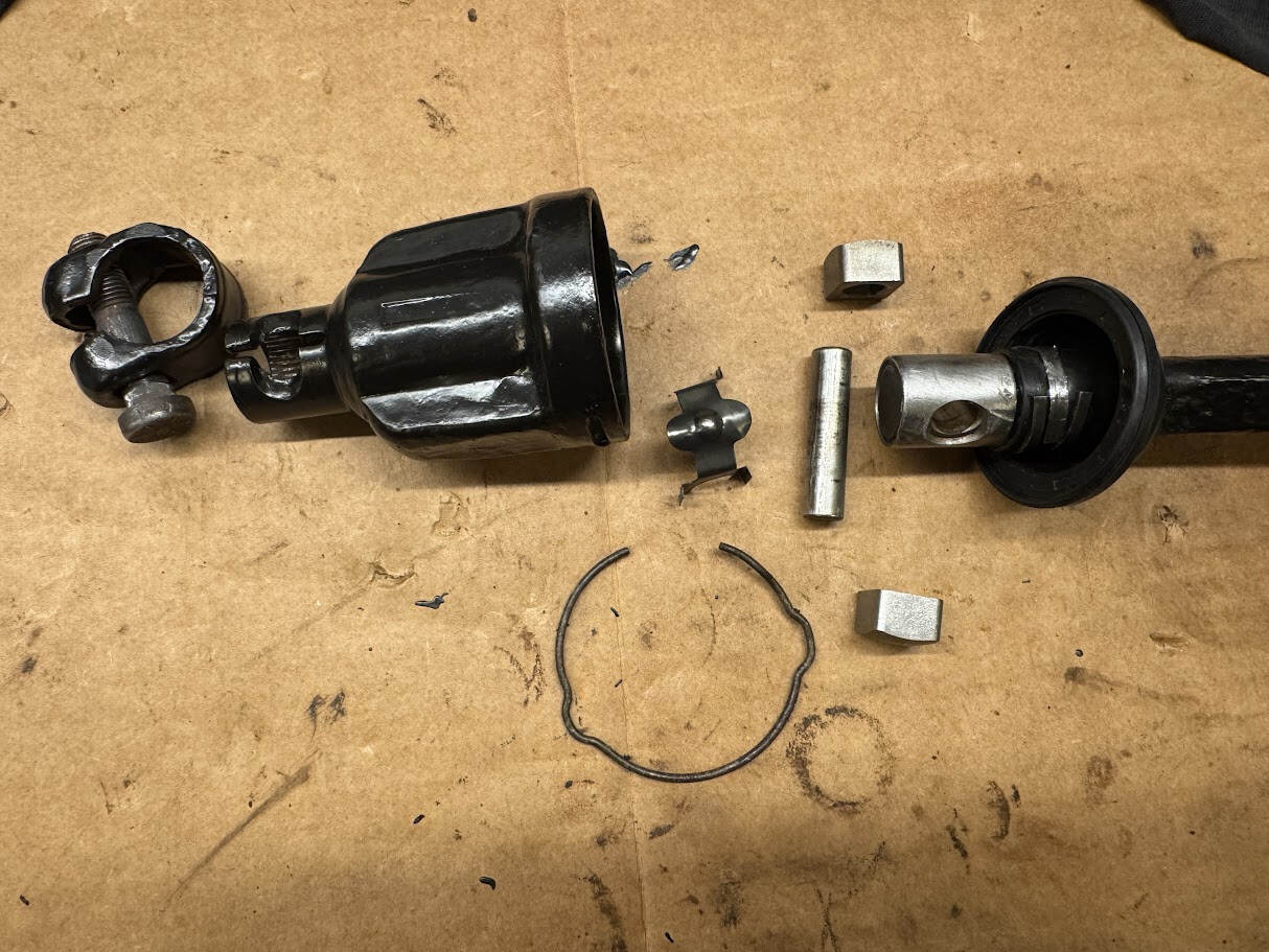

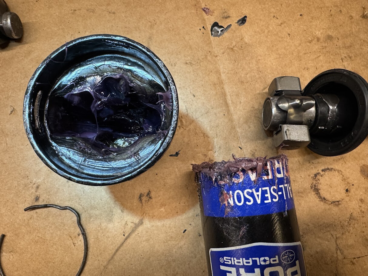

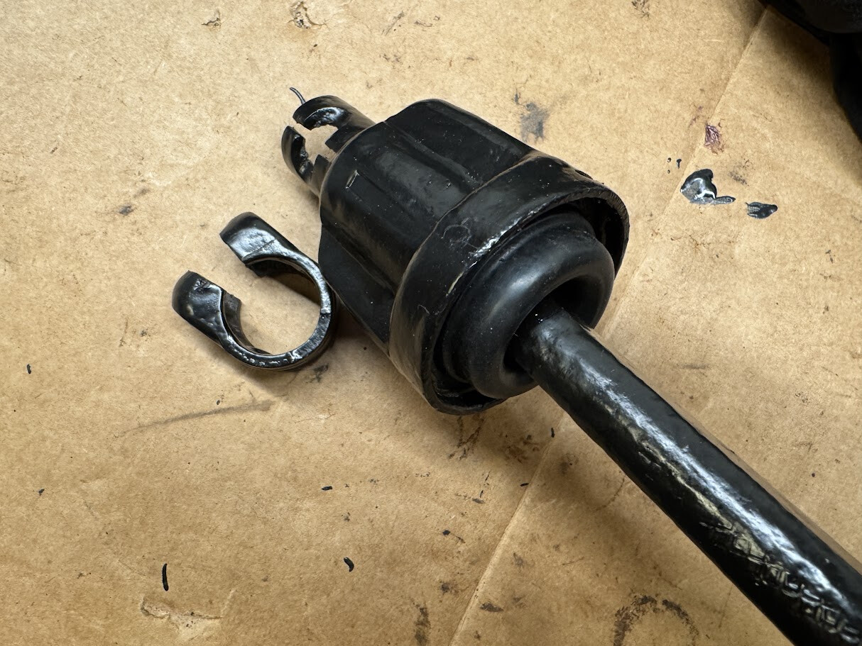

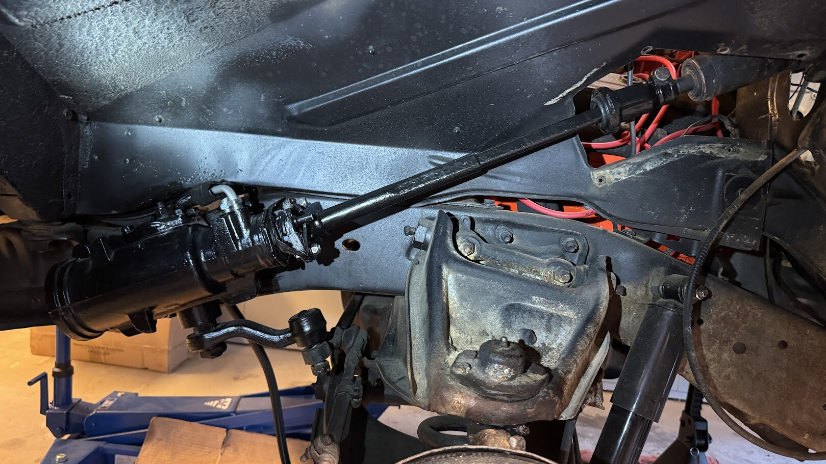

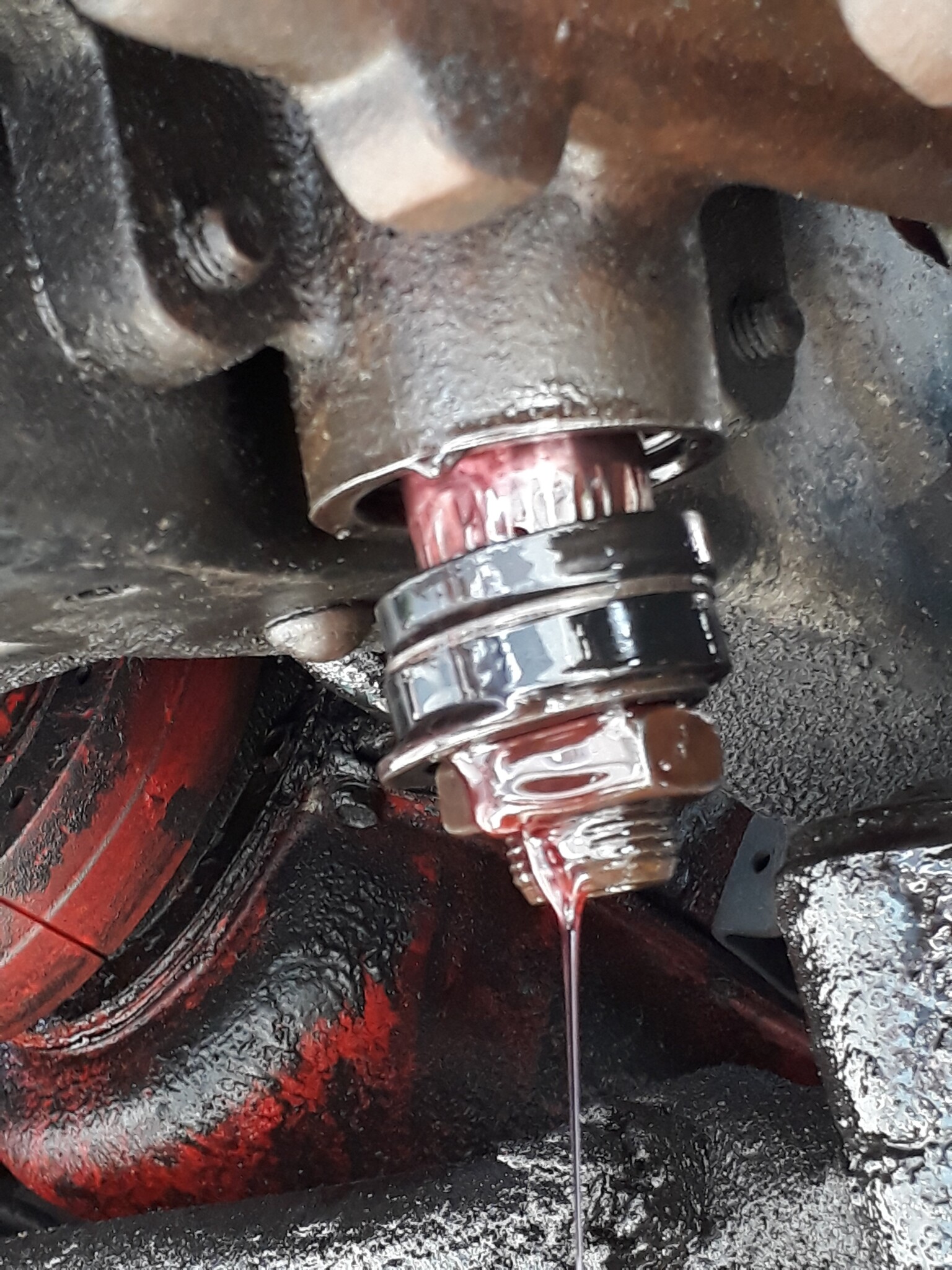

Ikväll fick gamlingen äntligen mellanaxeln / intermidiate shaft monterad och det var dags att sköja styrväxeln (beggad) och sen sluta systemet inför slutlig fyllning.
Jag har bytt från glappande manuell styrväxel till servostyrning samt nyare automat rattaxel med tilt = allt utbytt från styrlänk till ratt. Alla leder byts när tvåpelaren är uppe
Mellanaxeln hittade jag en i New York som såg ut som den legat på havets botten, men lite färg, smörj och nytt gummi så får den duga. Positiva med att sätta på GM original är att det passar + C10 gen2 (1968-1972) har en kollappsbar mellanaxel (plaststift som går av) så man slipper få hela rattstången i bröstet vid krock

Ibland undrar man om man skulle ha ett filter på returen till pumpen , jäklar vilken
goja det kan vara i systemet. Bytte tätningar i styrväxeln och Saginaw pumpen som
det dock satt en magnet på inuti oljebehållaren.
Funkade fint att skjuta ut de undre tätningarna i styväxeln med servotrycket , och inte
glömma sätta tillbaka muttern med bricka först 😎

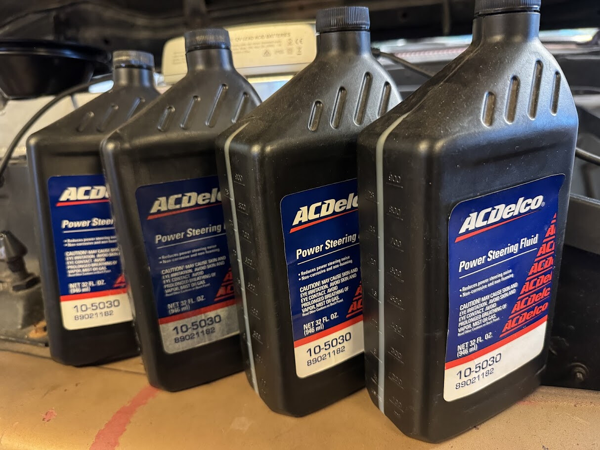

Jag hade servoolja på lager, säkert stått 20år sedan jag bytte olja i en Tahoe 6.5TD med hydraboost. (Delsyntet)
Det var spår av DEXII/III i styrväxel så det kändes bra att spola ur den ;)
Får se när bilen kommer på backen vad som läcker under belastning 🫣

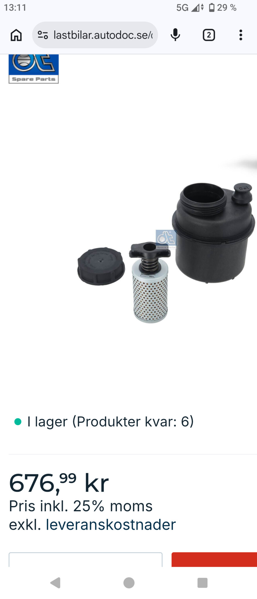

Angående filter...
På tunga fordon (lastbilar) sitter det ett filter på sugsidan i oljebehållaren
Filtret är ett insatsfilter som man byter genom locket.
Slanganslutningar i botten.
Oljesticka för nivå...
