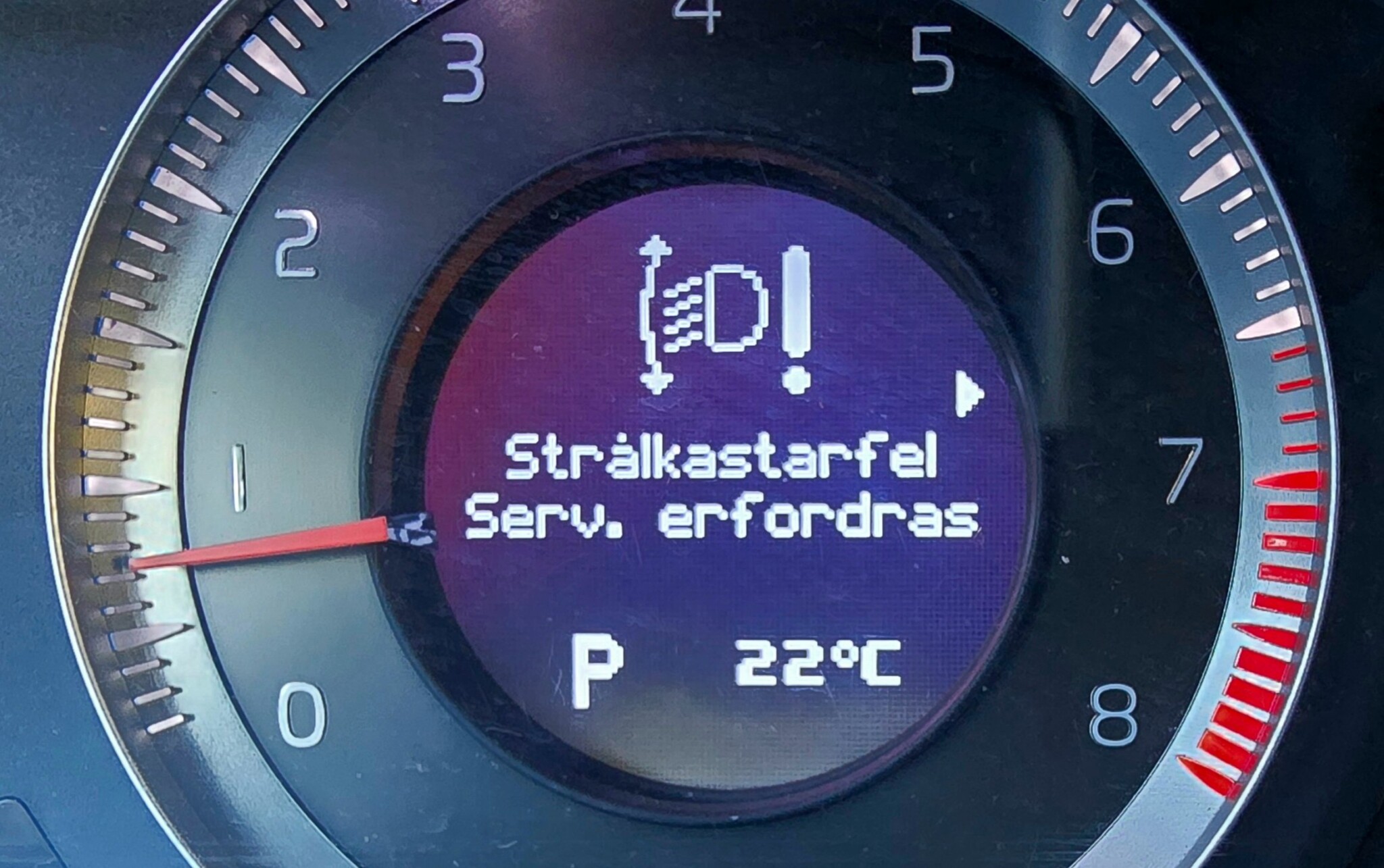

På tal om lyktor, fick upp det här härom morgonen..
Får se om jag kan kika på't i morgon kanske om nivågivarna sitter som de ska och i såfall kolla med diagnosverktyg vad de lämnar för signal vid lite olika höjd fram å bak.

De brukar dö av rostsprängning. Jag bytte mina givare mot nya och systemet var nöjt efteråt. I alla fall gällande det felmeddelandet. (jag bytte även backsensorer men det är kanske kabelbrott som är boven då det inte ville hoppa igång, samt att Ebersprechern är ålderslåst)Patrik440 skrev:
