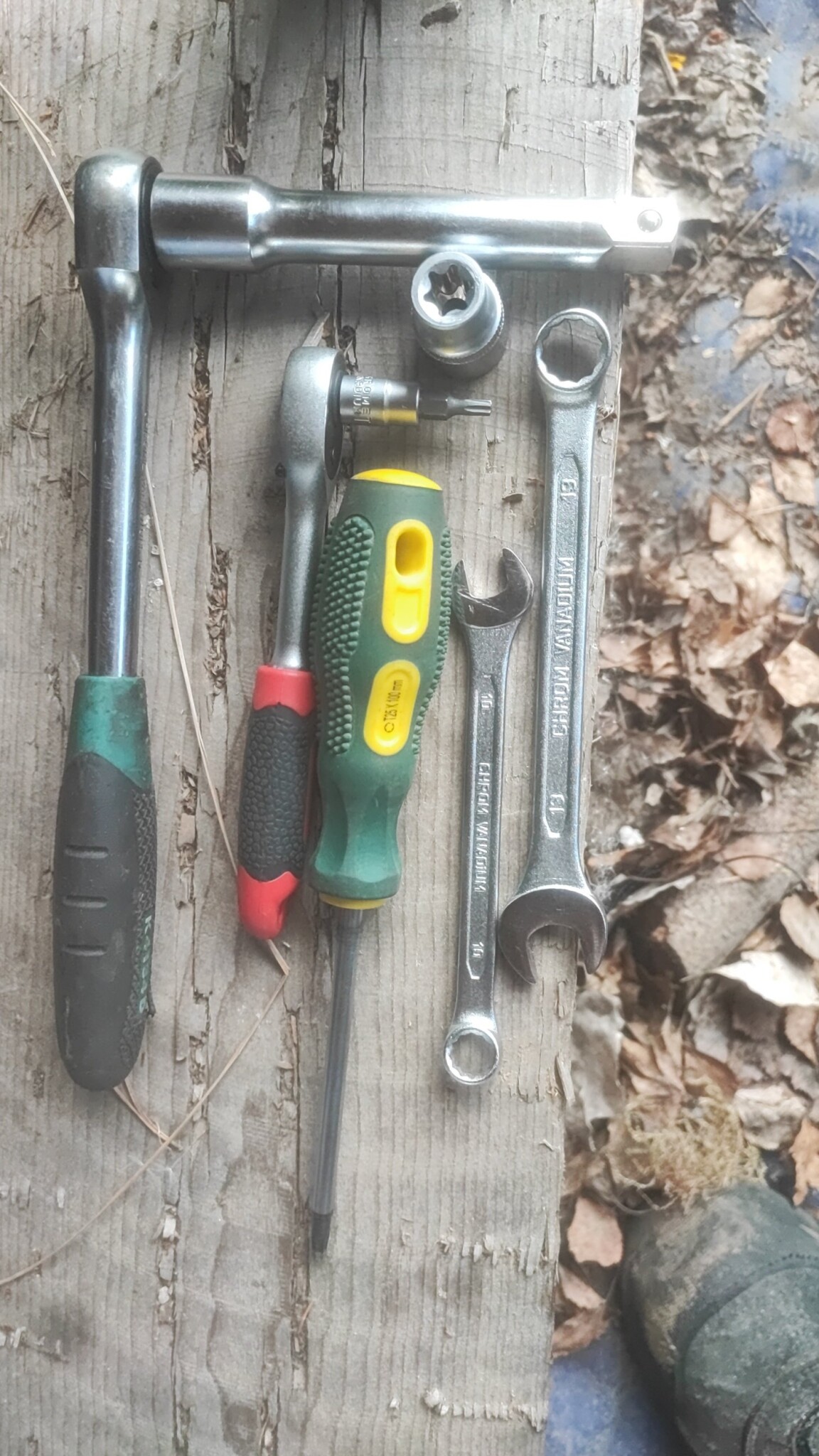

Nu lever Berlingon igen
Det här var det som behövdes förutom en liten momentnyckel
Verktygslayout på träbord: momentnyckel, skruvmejsel, spärrskaft och skiftnycklar. Används för bilreparation, t.ex. Citroën Berlingo.
Kunde inte koda in spridaren, men man kunde köra och dra upp den till 2600rpm motorbromsa till 1600rpm och upprepa några gånger så ska den koda / ställa in sig själv

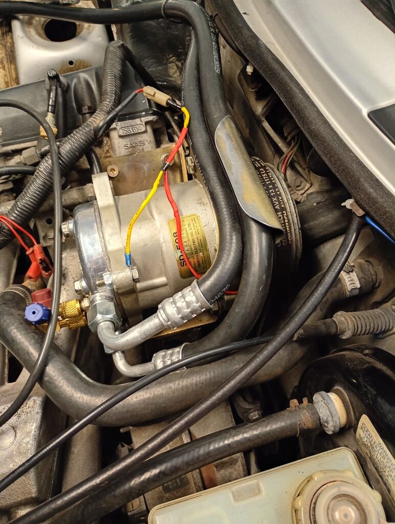

Nu har jag gjort färdig kretsen till AC systemet. Från brytaren i kupén till kopplingen i kompressorn. Diod monterad också för att hantera spänningsspikar vid bortkoppling.
Bilens AC-kompressor med ledningar och slangar anslutna; en del av ett pågående bilrenoveringsprojekt.

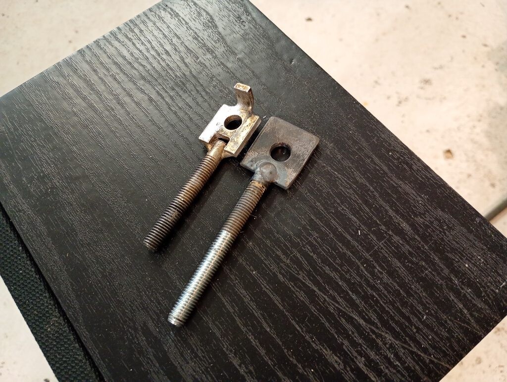

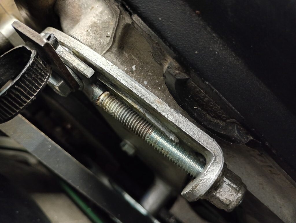

Dags att montera remmen men trots jag köpt rätt rem (enligt Saabs egna delnummer) så får jag inte spännaren på. Nästan det man gissade, nån komponent i hopplocket som inte matchar korrekt. Vilken är svårt att veta. Men jag vill ha systemet så den korrekta remmen används. Så man kan lita på delkatalogerna.
Så vad jag gör är att jag byter ut den här delen av spännaren som var för kort, jag gör en egen istället:
Två metallbultar med fästen, placerade på ett svart skrivbord, för att justera längd på AC-systemets bältessträckare i en bilrenovering.
Bild av en justerbar skruvspännare monterad i en bilmotor för ett Saab AC-system, visar konstruktionen med metalldelar och bältesrem.
Och nu har jag provstartat bilen! Slog på AC och allting funkar som det ska vad jag kan se. Varvtalet ändras litet, sen börjar ECU:n med tomgångskompenseringen, fläktarna slår på. Allt funkar som det ska, förutom att kölden uteblir men det är för jag inte fyllt systemet helt ännu.
Men nu kan jag gå vidare med att fylla systemet, hoppas burken jag har kvar räcker...
