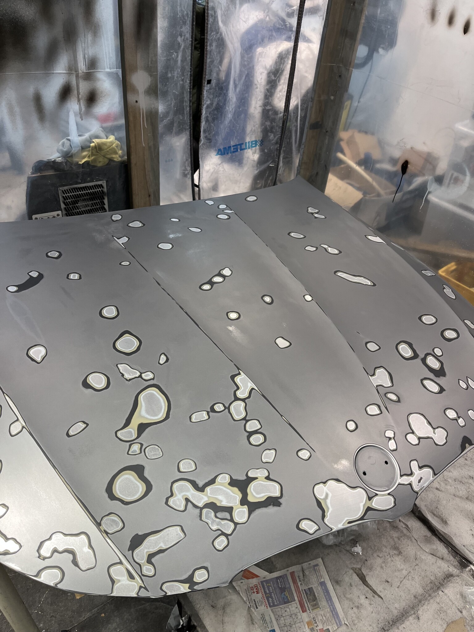

Helgens aktivitet skulle vara lacka huven. Troligtvis den mest stenskottade huv jag har stött på.
Visade sig att jag hade ingen slipgrund hemma så det sket sig. La en epoxigrund. Blir slipgrund, eventuellt lite spackel, metallic och klarlack nästa helg. Jävligt sugen på att prova nya sprutan.

med så där mycket stenskott så hade jag nog hellre slipat ytan plåtren............

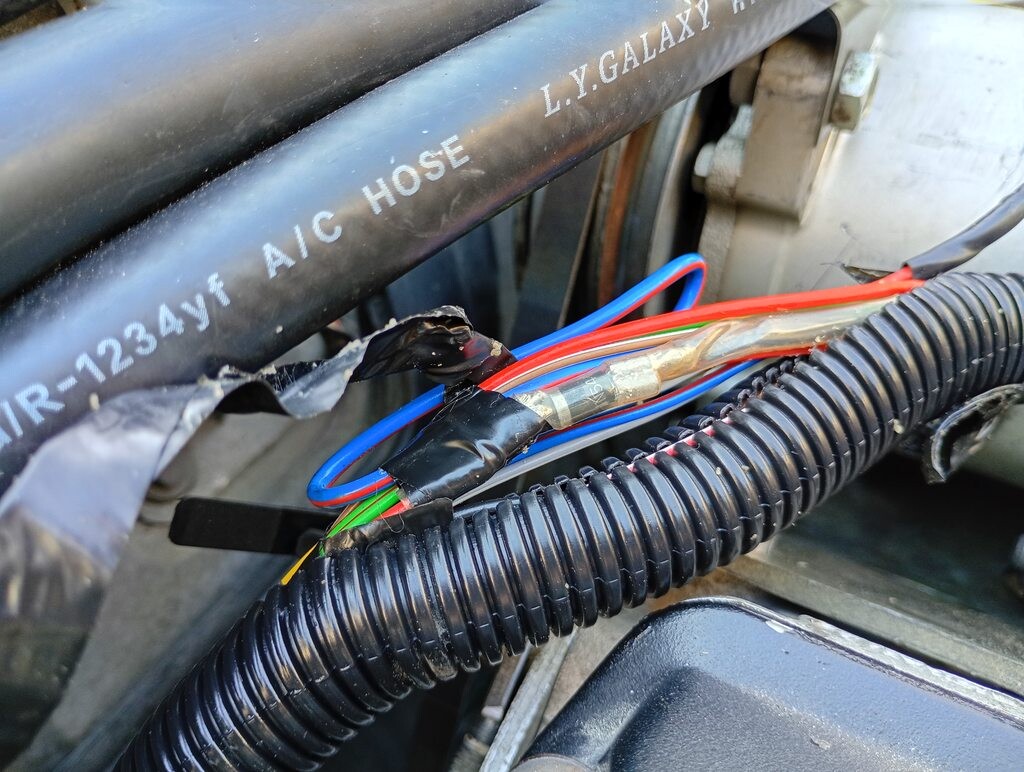

Jag plockade bort dioden jag lade till AC kompressorns koppling, eftersom jag hittade att Saab satt in en från fabrik, den var bara gömd:

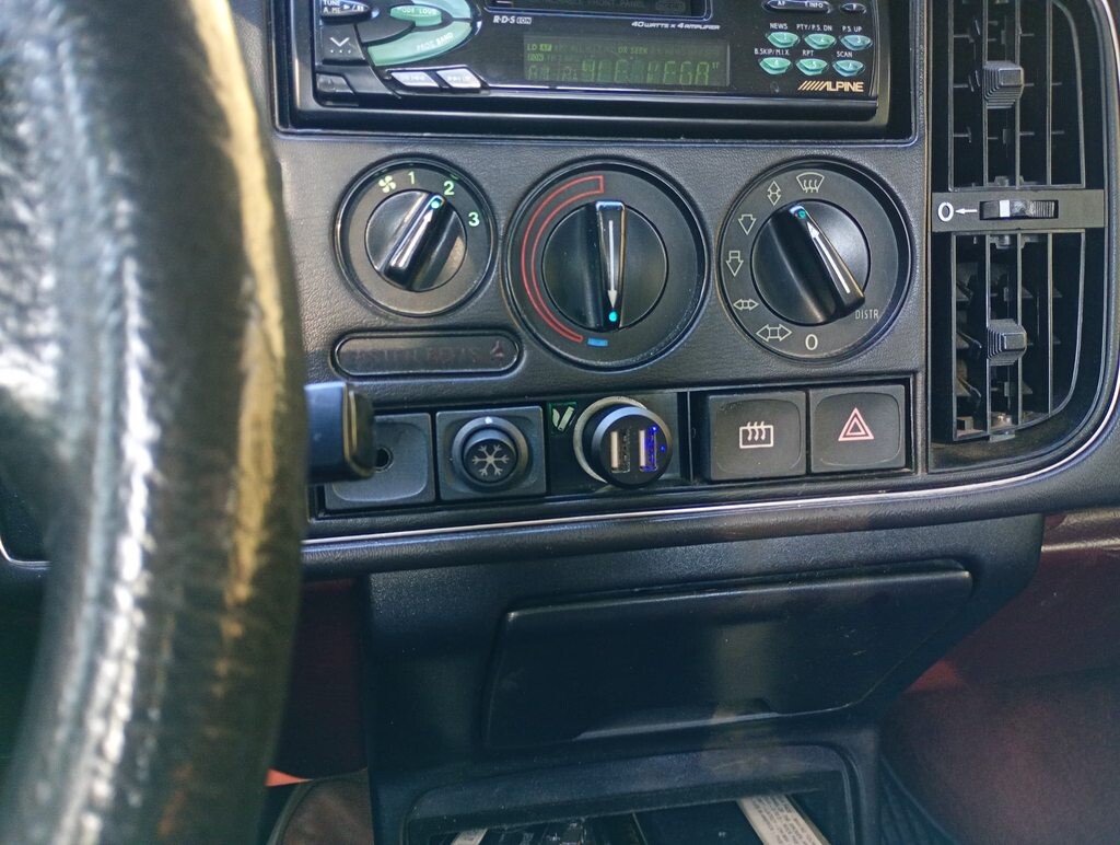

I helgen fyllde jag systemet med resten av gasen och nu har jag fungerande AC. Bara sticker i ögat att jag inte hittat en riktig Saab AC knapp (till ett pris som inte är sinnes) så jag fick tillverka en egen:
Nu får värmen komma...
