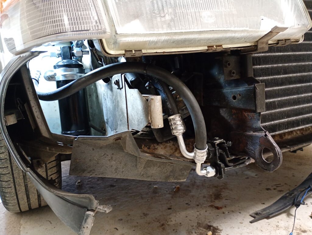

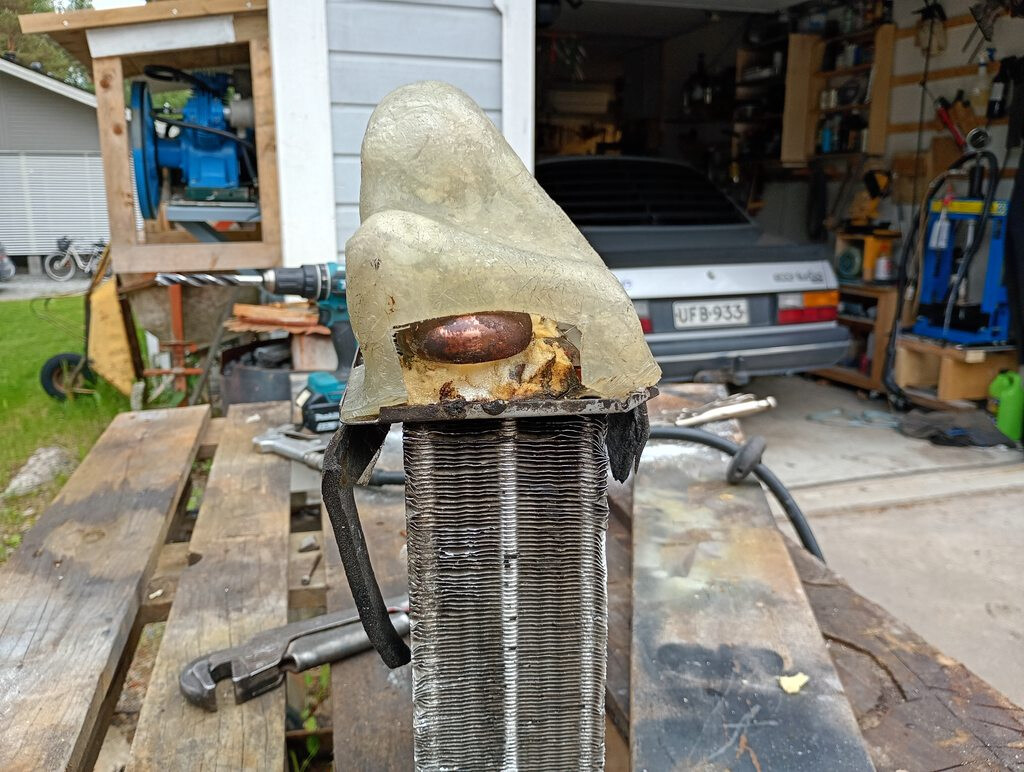

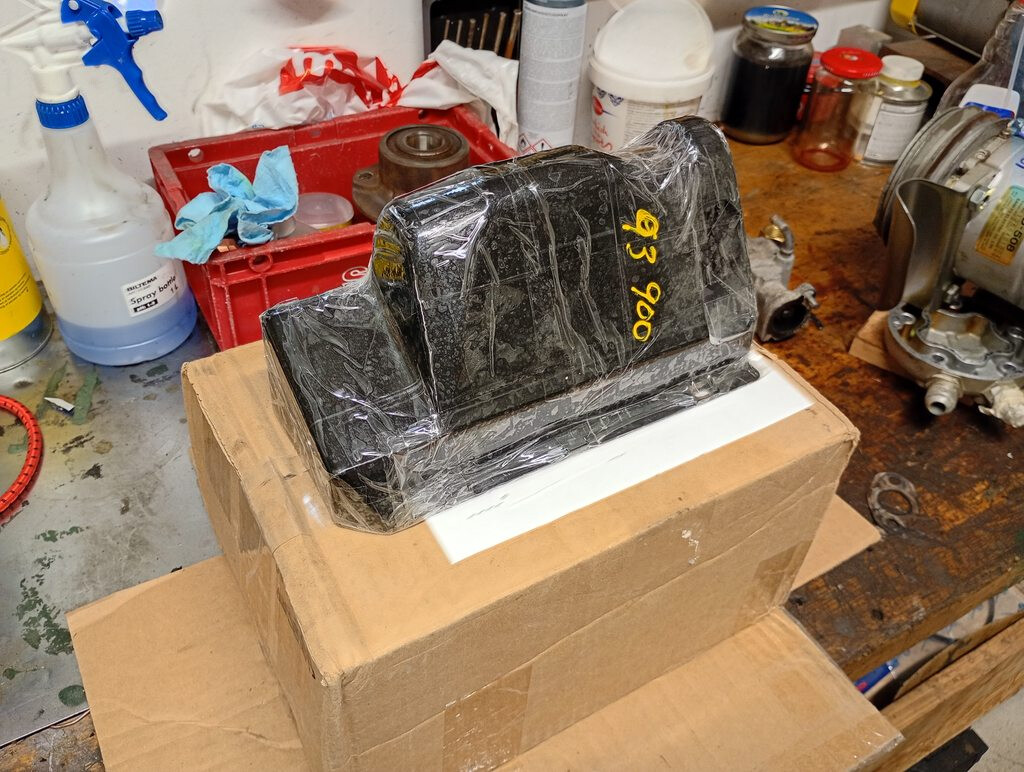

Idag har jag kopplat ihop de sista delarna till AC systemet. Det drog ut på tiden för jag hittade en kåpa för förångaren och den ville jag ha. När jag dock fick tag i den, passade den inte min förångare som verkar vara lite udda.

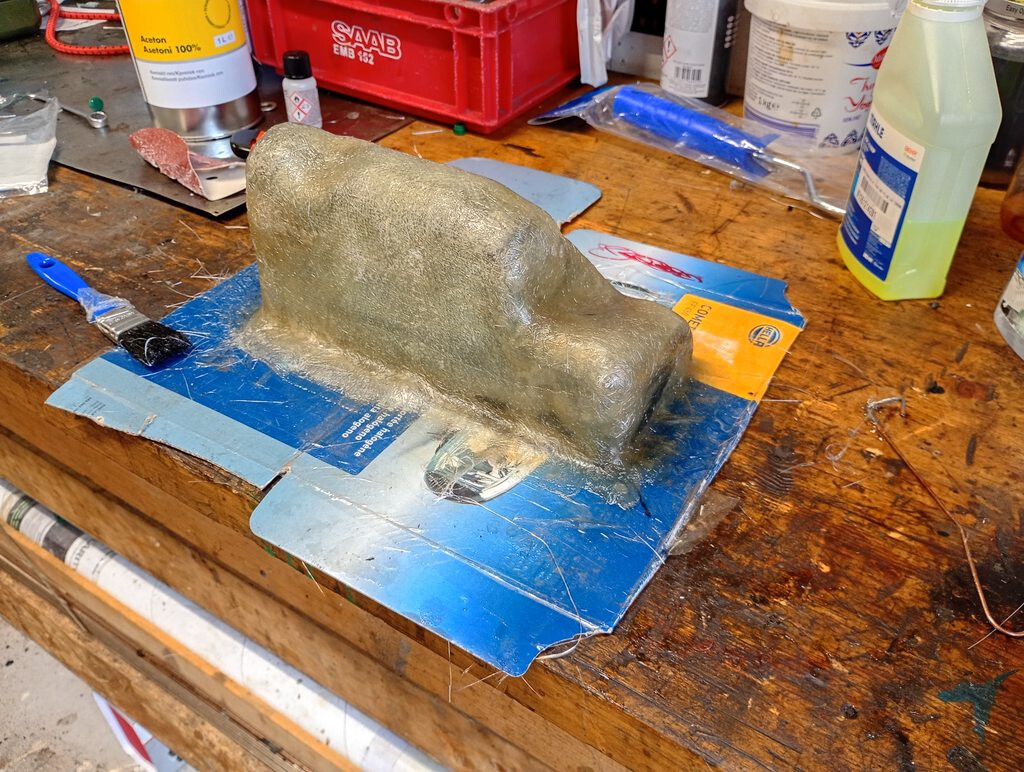

Så jag provade göra en kopia i glasfiber:
Självtillverkad glasfiberkåpa på kartong, omgiven av verktyg och sprayflaska i verkstad. Kåpan är täckt med isolerande material.
Hemmagjord glasfiberkåpa för förångare står på en arbetsbänk med diverse verktyg och material runtomkring.
Ja jag kan inte glasfiber och såhär får man inte direkt kopia men jag gör en ny kåpa jag kan modifiera och jag kan ha OEM delen i originalskick.
Här var det värst, behövde kapa bort ganska mycket
Fiberglaskåpa på luftkonditioneringsförångare i garage med bil i bakgrunden. Arbetsbänk och verktyg syns.

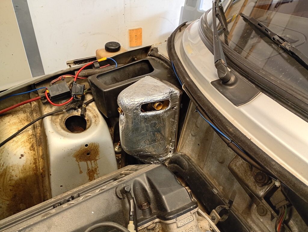

Nå efter allt det täckte jag in glasfiberkåpan med CTK Elastic F6 matta som har ett isolerande lager med aluminiumyta, den ska klara 150 grader så det tror jag räcker där den sitter. Sedan tejpade jag alla skarvar med aluminiumtejp. Kåpan borde nu vara ganska bra på att hålla värmen från motorn borta.

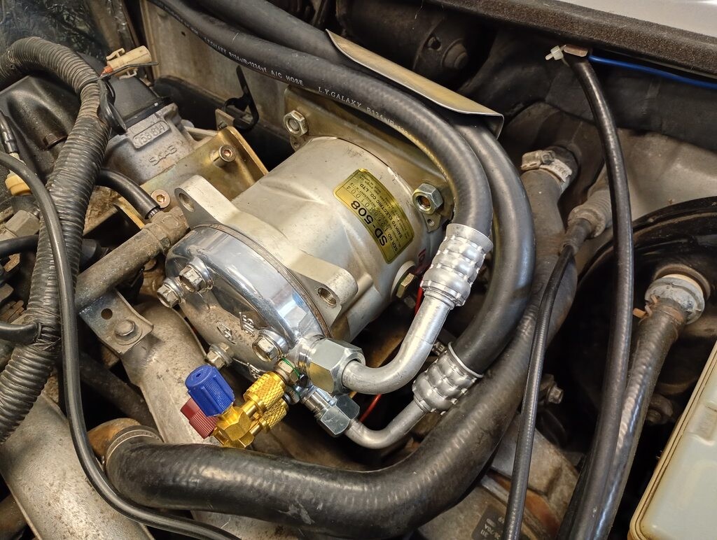

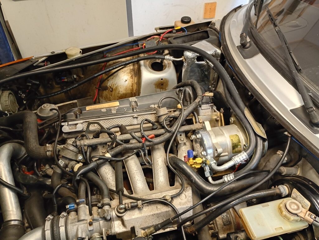

Kompressorn installerad
Närbild på ett installerat AC-kompressorsystem i en bilmotor med slangar och ventilanslutningar.
Bilen har en motor med nyinstallerad AC-kompressor och täckande aluminiumisolering. Kablar och slangar syns runtom i motorutrymmet.

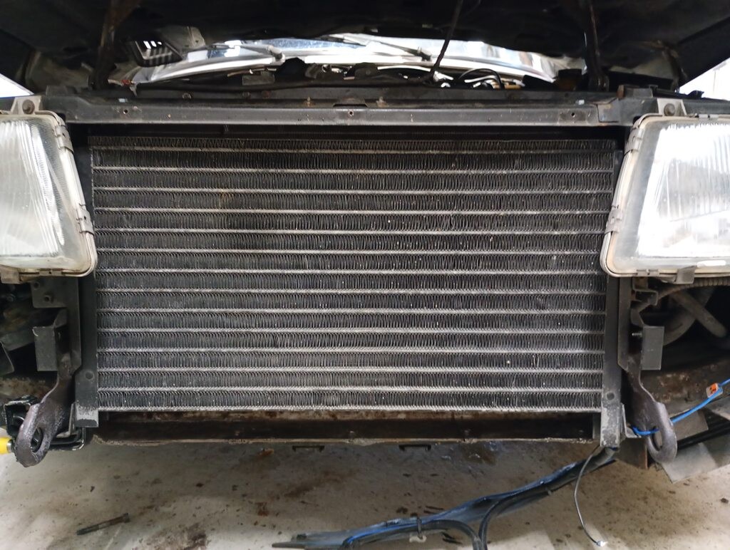

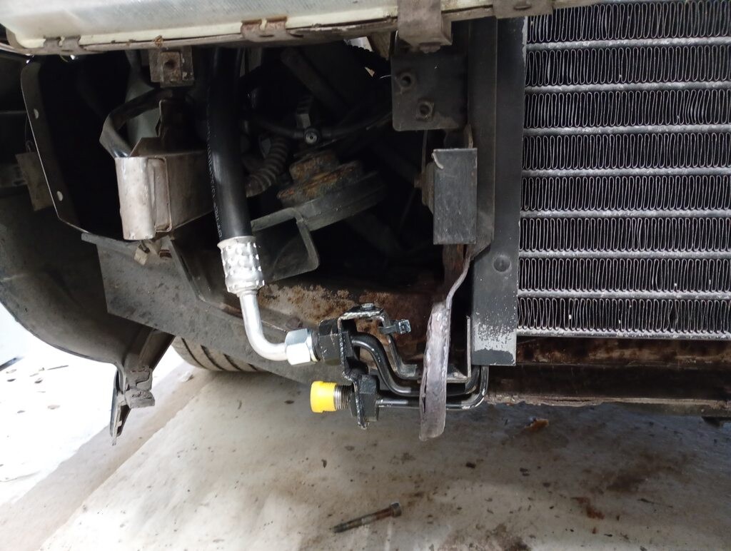

Kondensorn installerad
Bilens front med synlig kondensor och strålkastare, del av AC-system som renoveras.
Kompressorn till AC-systemet är installerad bredvid kylflänsar, med anslutna rör och slangar innan vakuumpumpen ska användas.
Torkfiltret:
Kopplingar för AC-systemet under en bils front, med installerade slangar och delar, inklusive kompressor och kondensor.

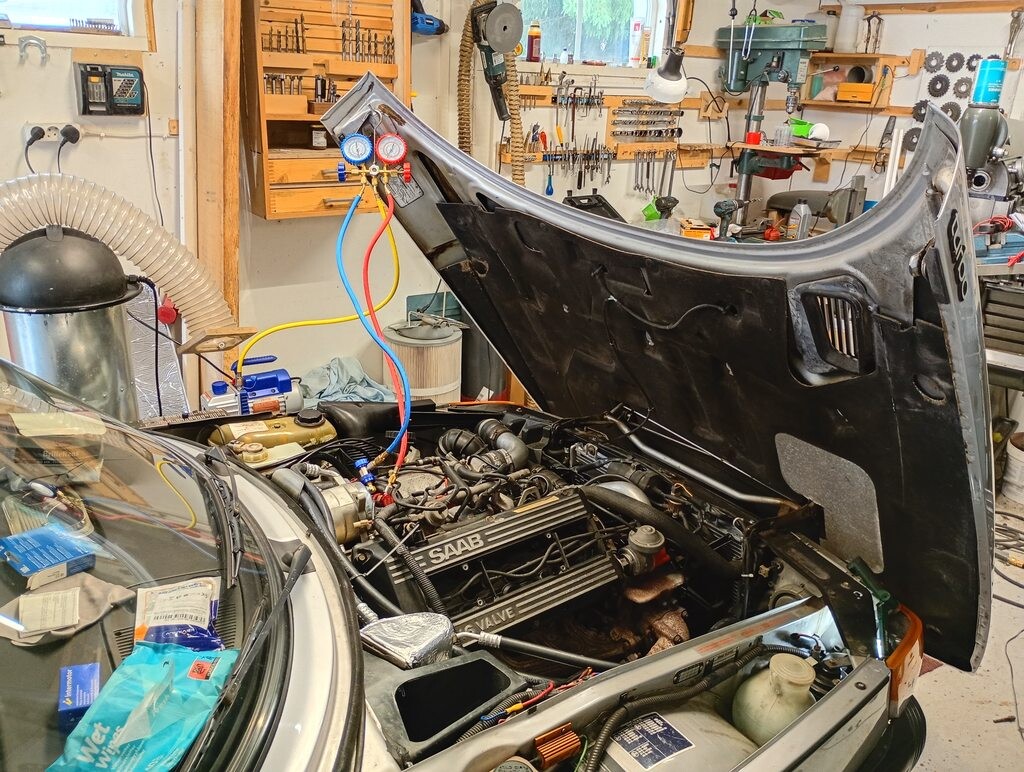

Nu är det äntligen dags att koppla in vakuumpumpen!
Bild på en bil i ett garage med motorhuven uppfälld. En vakuumpump och färgglada slangar kopplade till AC-systemet. Verktyg syns i bakgrunden.
Och slangen från spånsugen bredvid vakuumpumpen är där för att suga bort oljedimman som pumpen avger. Jag vill inte att allt ska täckas av ett tunt lager olja.
Systemet har sugits i över en timme (vill ha bort ev. rester då jag spolat vissa delar) och sen stängde jag kranarna. Det verkar hålla vakuum, får se imorgon vad manometern säger.

Med risk för att jag missförstår…. Vad menar du med ”såhär får man inte direkt kopiera”?
Verkar som det föll ett ord bort, jag menade "Såhär får man inte en direkt kopia" - Jag menade då att eftersom jag bara bygger på med material utanpå originalet, så blir delen inte en kopia, utan större.
Men det är inte så jättenoga toleranser här och jag behövde en lite större kåpa ändå.
F
Exakt. Du använder originaldelen som plugg och har skapat formen.
