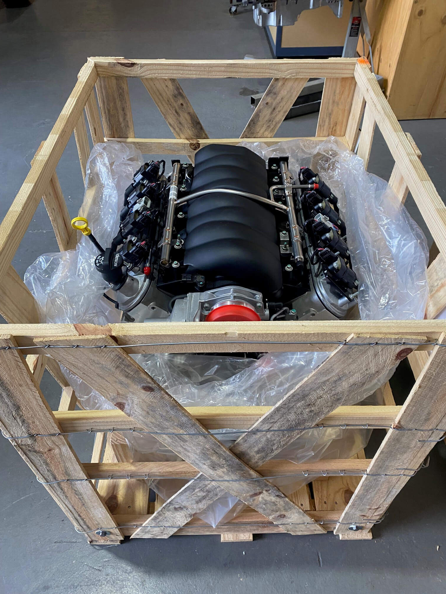

Varför köper han bara inte en ”ny” motor och stoppar i.
Åker du jänkare så finns det ställen överallt som säljer "crate engines"
En motor i en trälåda för bil, kallad "crate engine", ligger på ett golv, delvis täckt med plast.

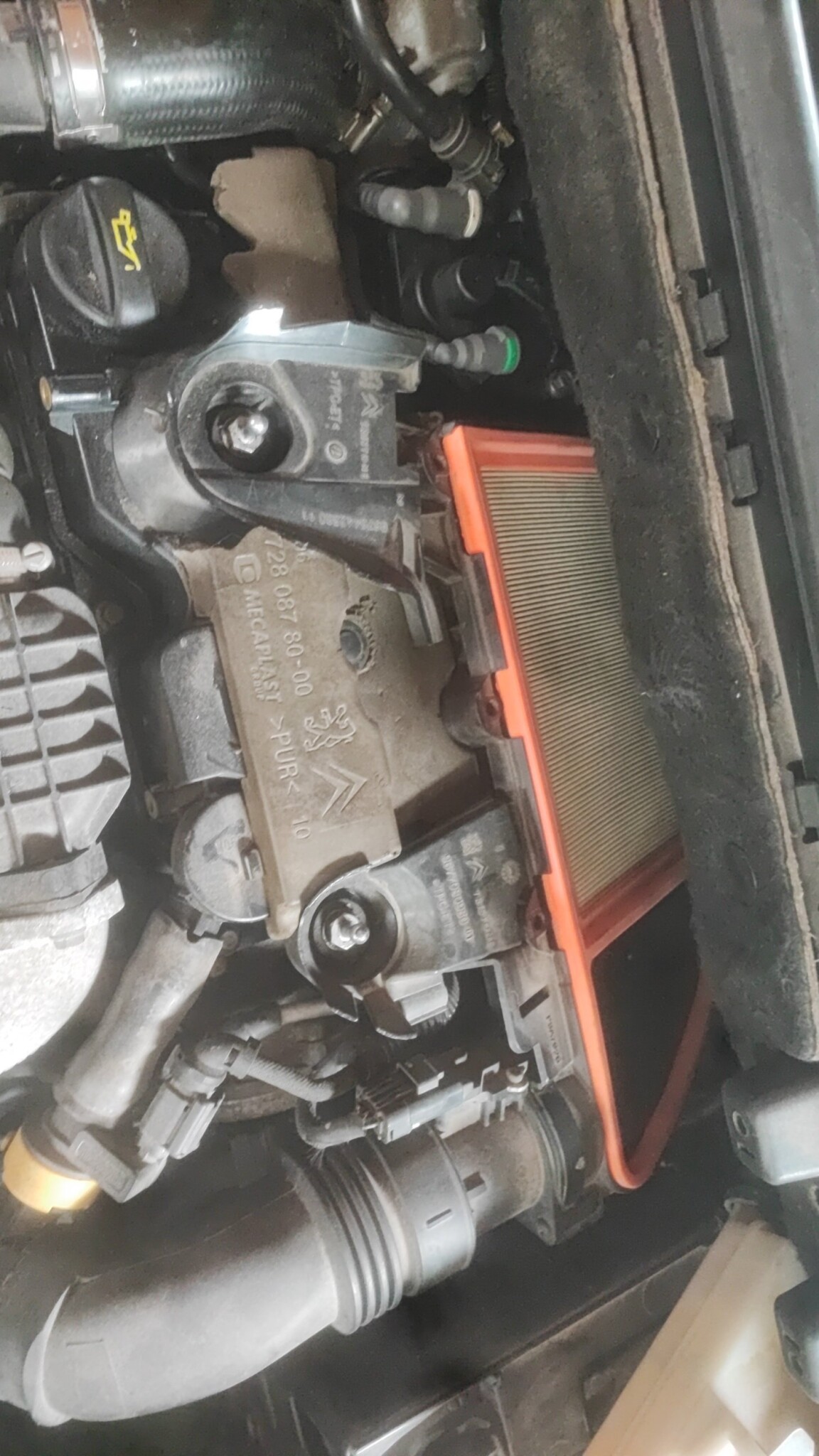

Skruva lite Berlingo
Motorutrymme i en Citroën Berlingo. Visar delar av motorn, kablar och en märkbar orange filterram. Skydd med "PUR" och logotyper synliga.

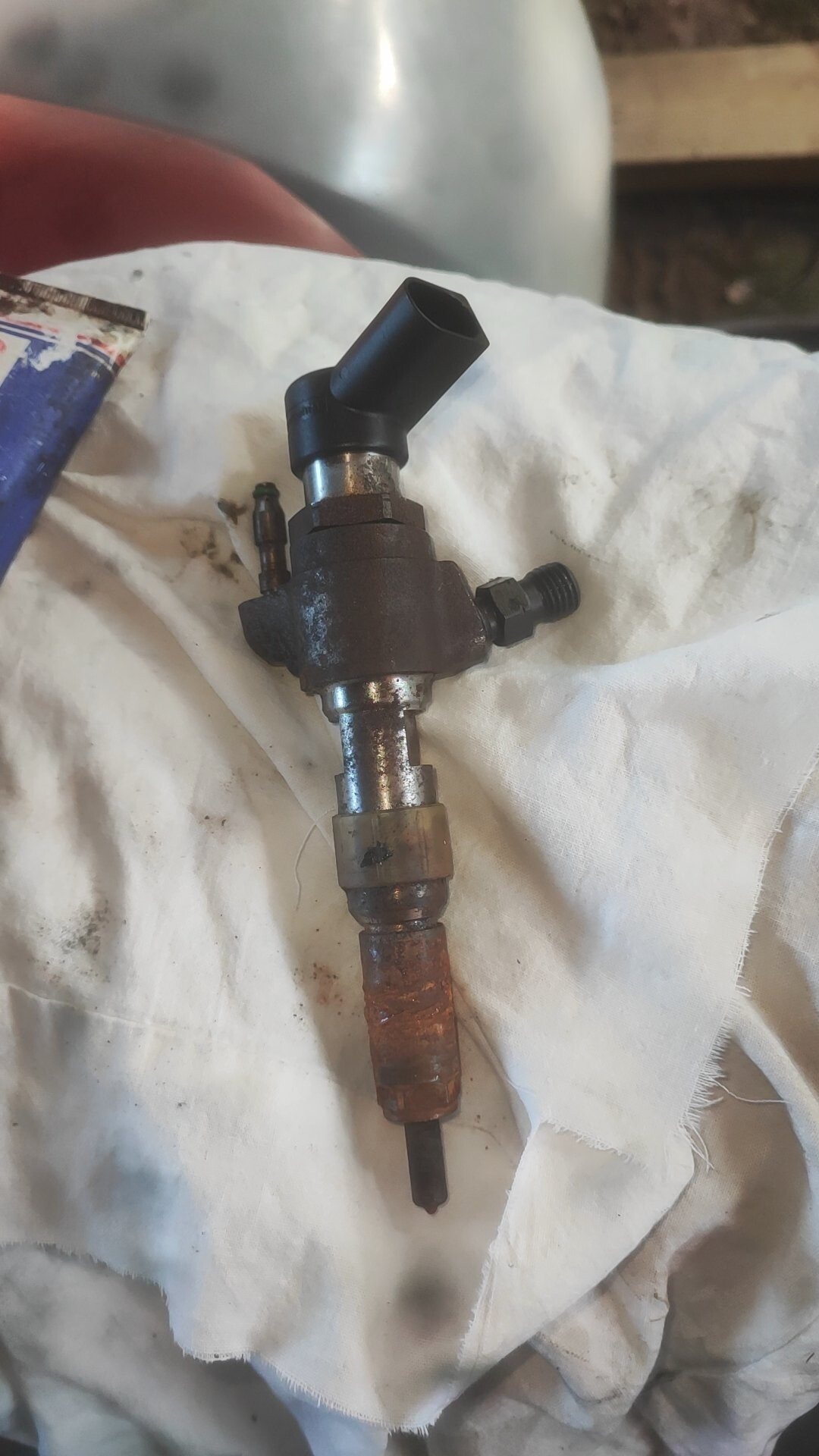

Där nånstans sitter spridarna
Tillslut så fick jag ur den, svårast var att få lös returröret
Rostig bränslespridare från en Citroën Berlingo av märket Siemens, placerad på en vit duk, inspekterad för fel.
Mätt med 200k ohm så fick jag 00.9 så troligen är det nåt knas i den.
Beställde från Injektor hero i Tyskland, naturligtvis var mina spridare inte billiga Bosch utan dyra Siemens...
4200:- för 2st, skickar jag tillbaka dom gamla så får jag tillbaka 50€/st
Hittade renoverade i Sverige för ca 4000:-/st
Ska sätta i en och provstarta, man kan tydligen kolla med felkodsläsaren ungefärligt skick.
Ser dom andra bra ut så skickar jag tillbaka en bara och behåller den andra trots att jag får ta pantavgiften.
Inte helt ovanligt att dom är rostiga, läcker tydligen vatten från vindrutan, plasten är inte tät i skarven

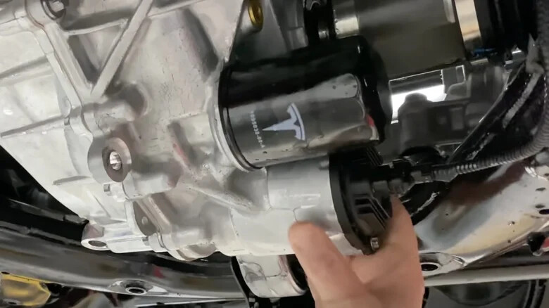

Såg en film från OSG.
De bytte olja i diffarna på en Tesla, de har oljefilter, vanligt plåtfilter både fram o bak, och det är ju enkelt och bra, men oljan ska vara "Lifetime"
Nu framgick det inte hur långt bilen hade gått, men byta oljan var ingen dum ide, den såg inte fräsch ut.

Det är nog större risk med rosthål i oljefiltret innan den byts, enligt sidan är rekommendationen 100.000miles / 16.000mil (de sitter ett filter per drivande axel, 2wd=1. 4wd=2st)
[länk]
Då hade OSG dålig koll alltså.
Eller sidan jag länkade till ;)
