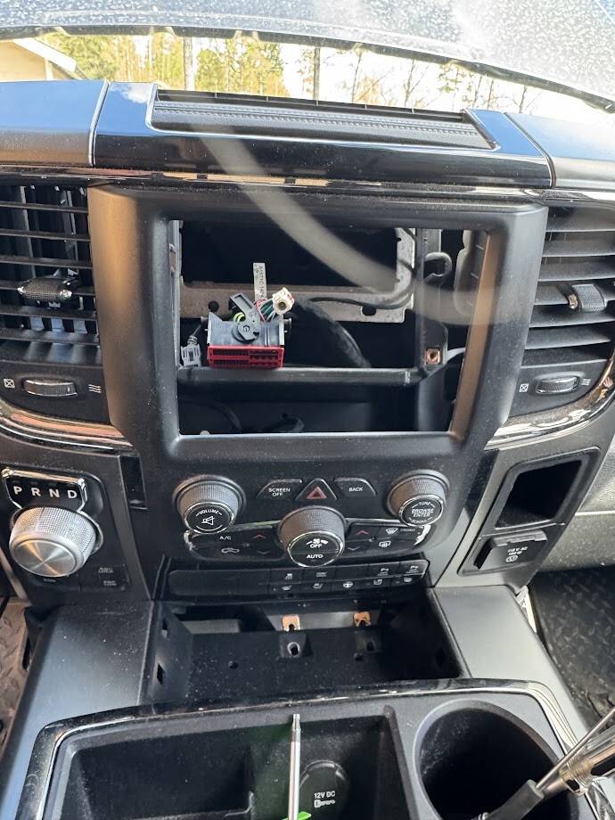

Dan_Johansson Dan_Johansson skrev:
Generatorn såg ut såhär och hade snurrat 36000 mil..
Ja den såg mogen ut att bytas..
Nu är det väder för att skicka in infotainment enheten då kliman inte går att styra när den är borta
Bilens instrumentbräda med borttagen infotainmentenhet, synliga anslutningar och kontroller för klimatanläggningen.
Isakare och 1 till

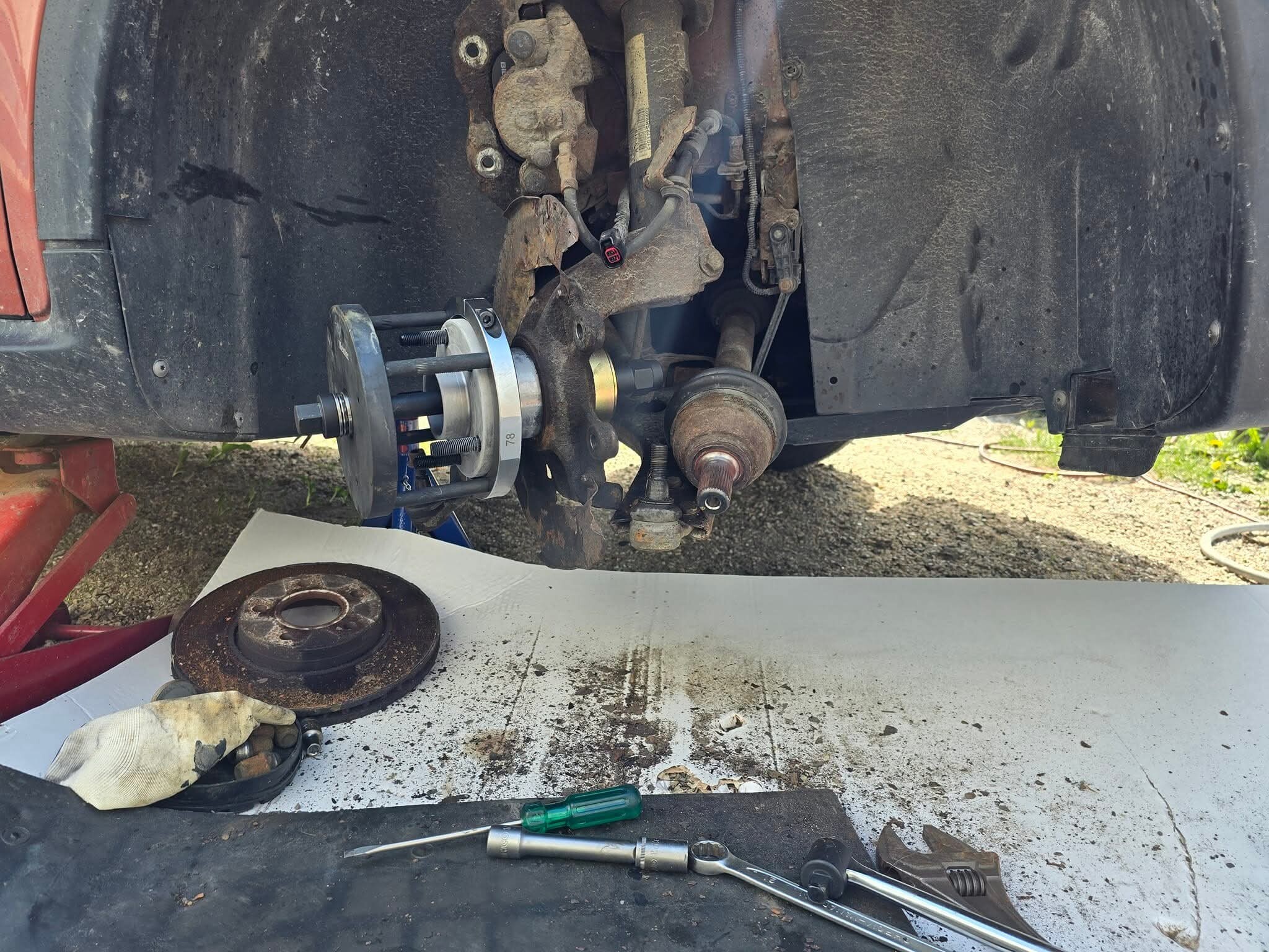

Så där ja, precis skickat iväg en reklamation på mina främre hjullager på C30n.
Oljud efter mindre än två år å 3000mil..
Det var väl lite mittemellan pris då de kostade 900 någonting styck men hade ju förväntat mig lite mer.
Var är de köpta?

Patrik440
K Kane skrev:
Var är de köpta?
Återkommer med det senare.
Fick precis ett svar att då det gått över 2år
( köpte dem den 26/4-24 å idag är det 29/4...) sedan jag köpte lagren så måste jag bevisa att felet är ursprungligt..
Sanslöst. Noname förmodligen.
