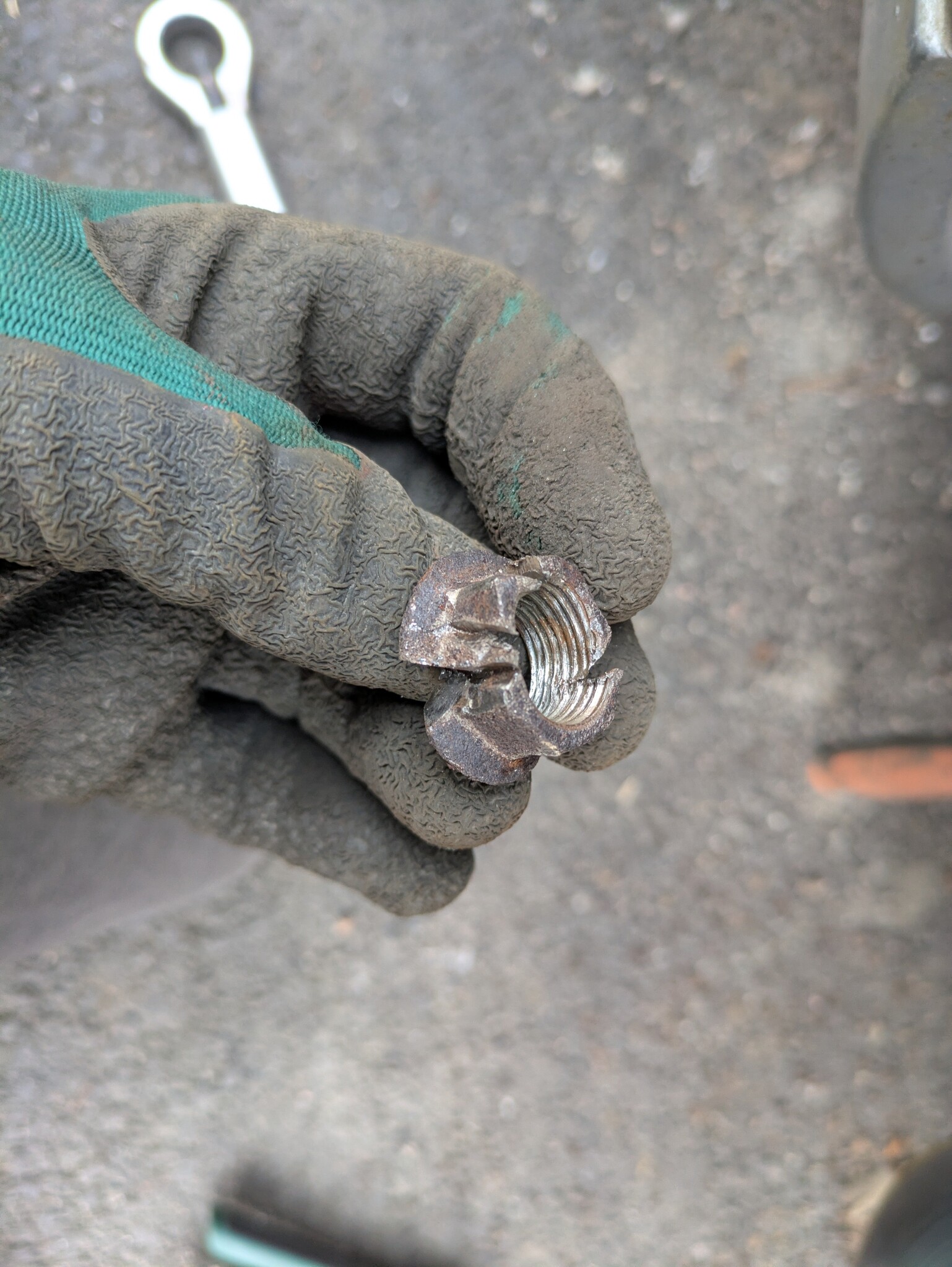

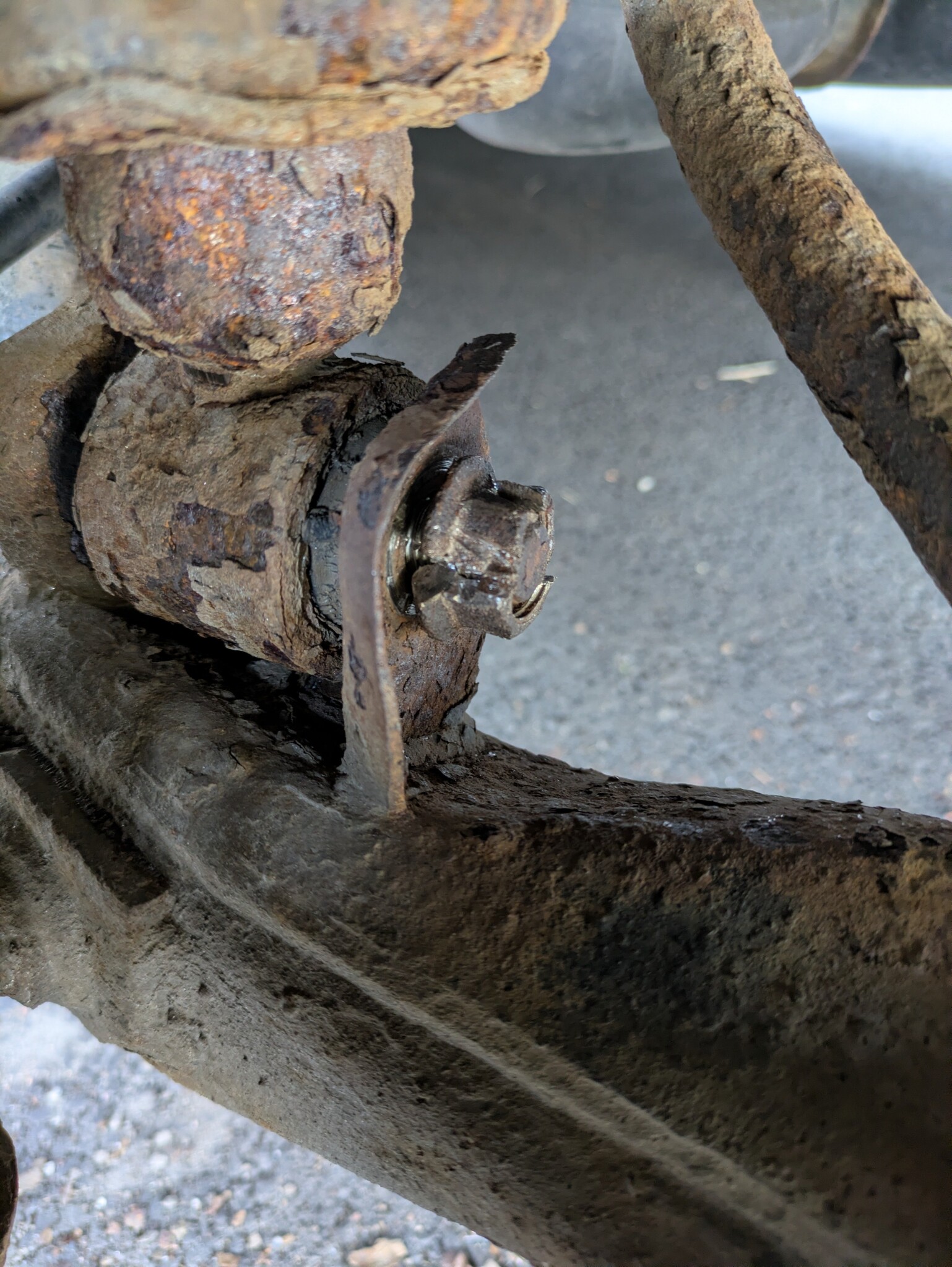

Uppföljning från igår, fick ut muttern med mutterspräckaren från Biltema! Köpte sågblad men det var rejält knepigt att få till en bra position. Detta gick nog snabbare!

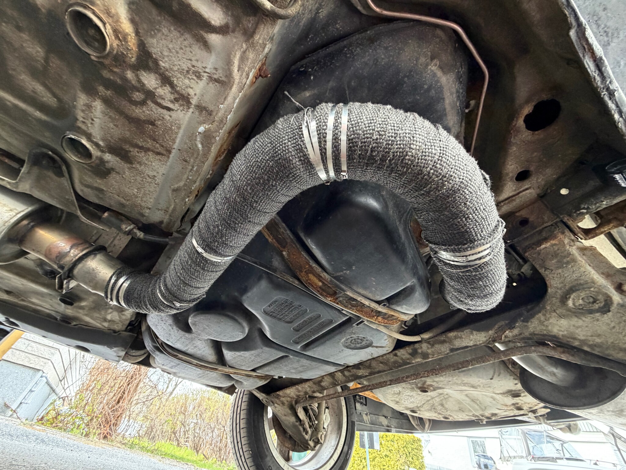

Nu i eftermiddag har sjukvårdsövat för att vara krigsförberedd. En tredjedel av avgassystemet på vrålåket fick Biltemas avgasbandage eftersom jag kasserade en gammal värmesköld som satt där tidigare. Den hölls uppe av ett snöre och en stor portion tur. Kändes dumt att chansa attt köra utan när 2 av 4 sidor på plasttanken sitter 5-10 cm ifrån denna del av avgasröret.
Jag har både najat med rostfri tråd och dragit rostfria buntband så det borde hålla. Om någon har dålig erfarenhet av endera så säg gärna till.

Får se om jag orkar byta andra sidans bromsrör också, fick lite blodad tand. Sen har jag grövre krängningshämmare, triangelstag, en massa powerflexbussningar och annat skoj att se fram emot.

Vi lindade downpipen på en turbo installation på en kompis BMW för många år sen med Biltemas bandage, funkade som det skulle. Så om de inte ändrat receptet kommer det funka utmärkt.
