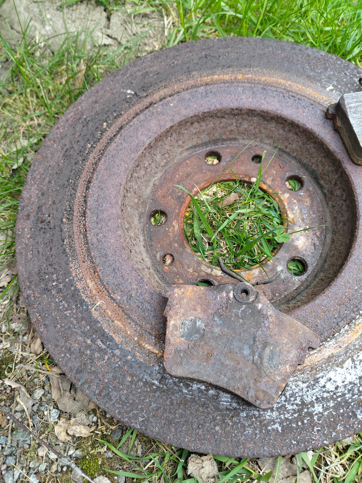

joakim_j joakim_j skrev:
Jag gav mig på att byta skivor och belägg bak på min bil (Peugeot 407 anno 2008), men jag lyckas inte få in bromskolven. Har köpt ett bromskolvsverktyg på Jula, men det är tokstumt. Om jag drar handbromsen så åker kolven ut, och tillbaka när man släpper, så den är inte helt fast. Men det går absolut inte att få in den längre än ursprungsläget.
Har läst om att man kan prova att smörja upp med typ silikonfett, men det känns jäkligt knepigt att komma åt.
Borde jag testa att öppna luftningsnippeln lite? Eller har någon något annat bra tips?
Det är nog bara så enkelt att oken kärvar så mycket att de är mogna för byte..........det ska ju naturligtvis gå att vrida kolven och går det inte. Ja då kärvar det rejält och det brukar bidra till väldigt fula skivor på dessa.......Är damaskerna hela och man bara måste få ihop det så kan man ju trampa ur kolvarna helt och sen göra rent och putsa. Sen plocka tillbaks allt. Då ska kolven skruvas in alltså.

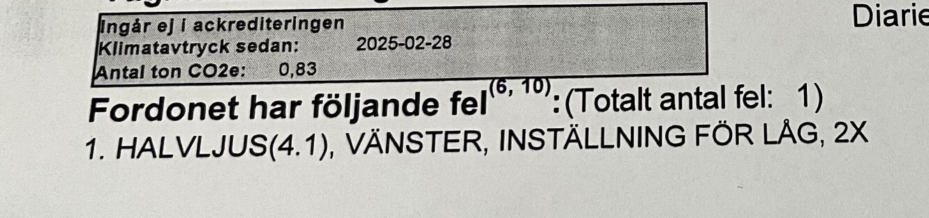

Prius igen, besiktad med anmärkning på halvljus. Avslutas med 2X
Nån som vet vad 2X betyder?
Besiktningsprotokoll för Prius med anmärkning på vänster halvljus, inställning för låg, markerad med "2X".
pjgb pjgb skrev:
Fixa själv, ingen efterkontroll.
[länk]
Skyndsamt - är det samma som när pappa kommer nästa gång 😉
Vaddå? Är väl inget större fel på den här skivan?
Rostig bromsskiva och bromsbelägg i gräs.

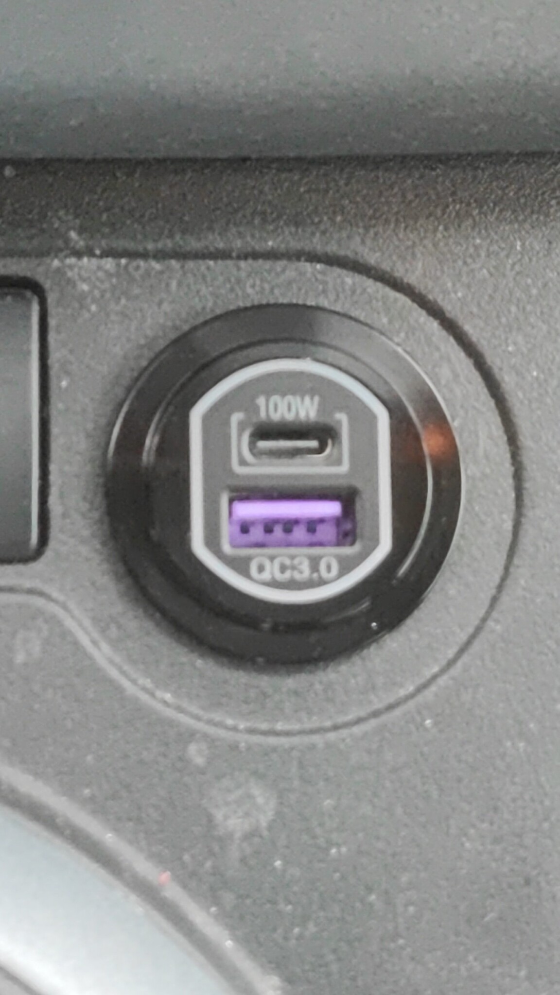

Ordnat med snabbladdning i Berlingon
USB-uttag med 100W och QC3.0 märkningar, installerat i en bil för snabbladdning, fotat i närbild.
Android Auto drog mer ström än Kina radion levererade i usb uttaget från den så det var lite surt.
