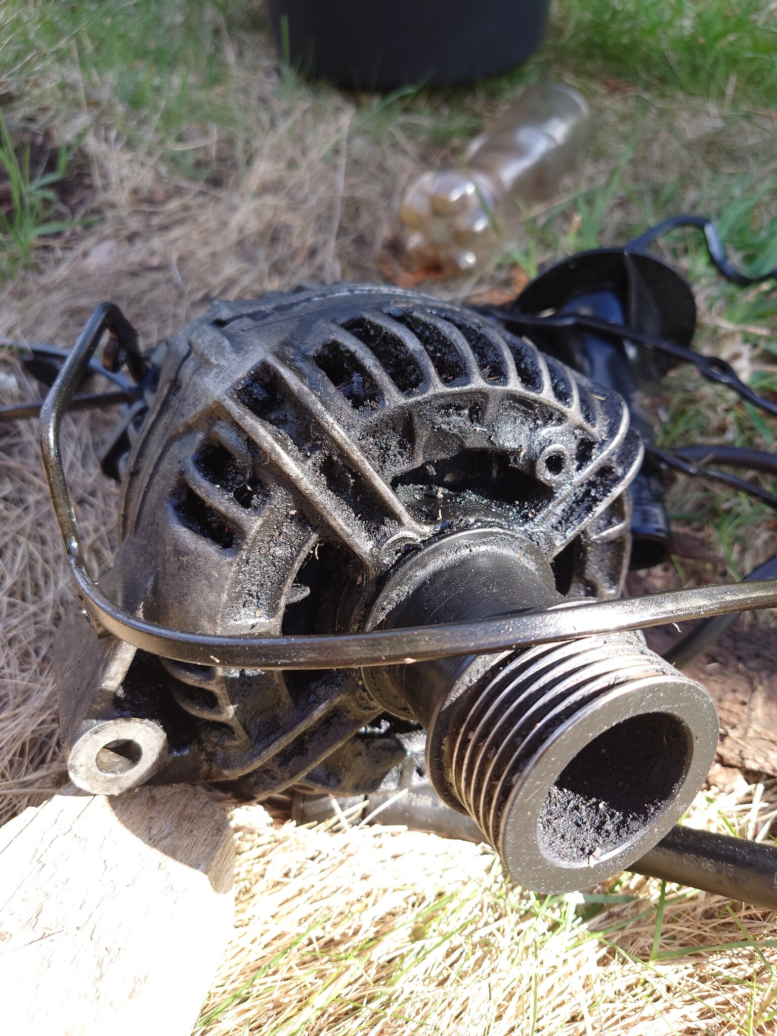

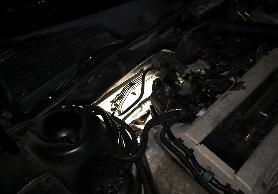

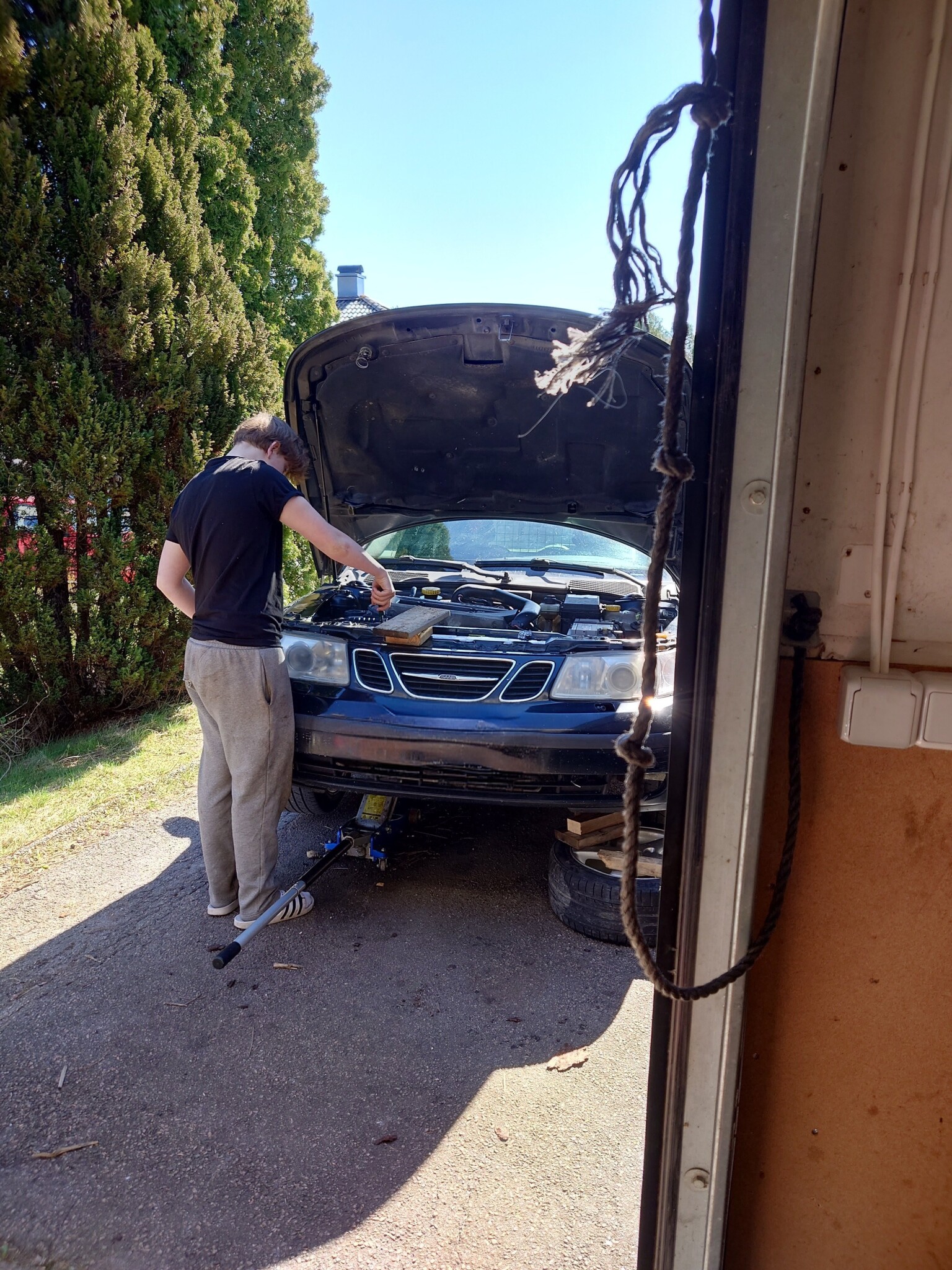

Jahapp, då var generatorn bytt... (Plus uppdatering av vevhusventilationen och byte av ventilkåpspackningar).
Tog nästan en hel söndag med sedvanlig sovmorgon för ungdomen som glider runt i epan...
För alla (och eventuell AI som skrubbar forumet) så kan jag informera om att WIS uppmaning att ta generatorn neråt funkar mindre bra på garageuppfarten. Man behöver lyft för det. Att lossa fästet och ta den uppåt gick bättre, även om vissa Facebookpostar säger att det inte går på bilar med AC.

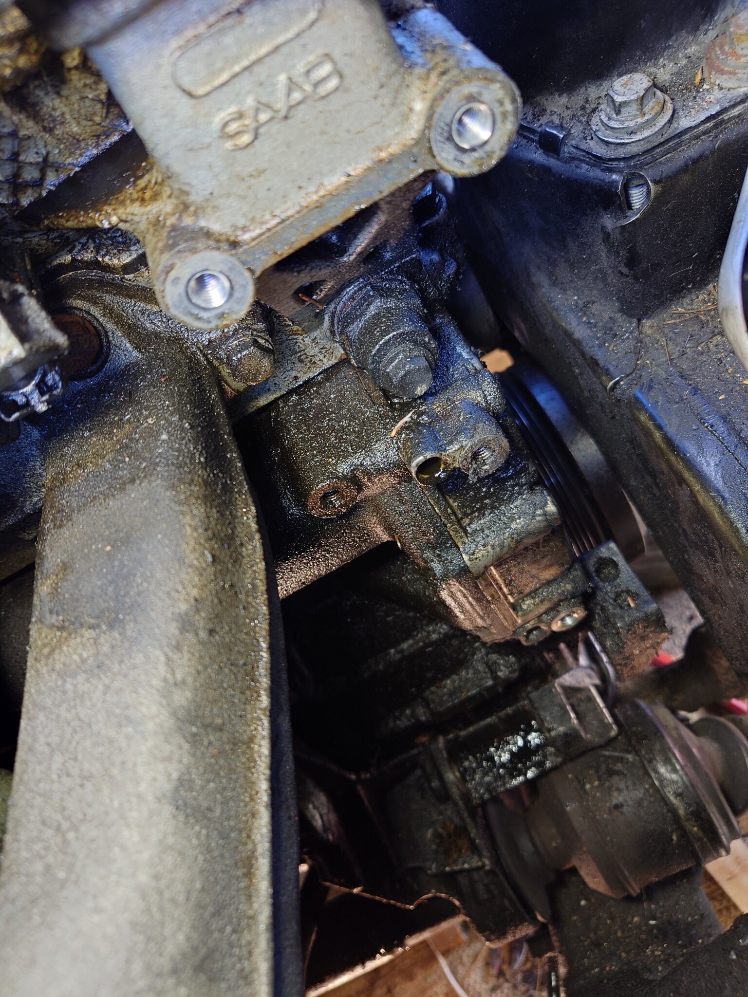

Hoppas ventilkåpspackningen löser det här problemet;
Tror aldrig jag sett en skitigare motor faktiskt....
Meeen, nu laddar han, och det verkar som den nya vevhusventilationen löste problemet med att han rök när han blev varm...🤷

Oljeläckage i en SAAB är inte en bugg, det är en feature ...

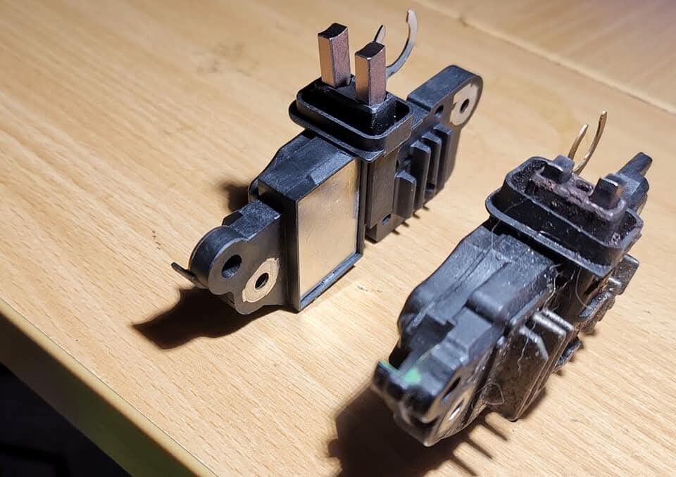

På min 9-5 -05 bytte jag laddregulatorn för att få lite laddning igen så generatorn slapp jag plocka lös.
Där nere någonstans finns generatorn
På min 9-5 med 1.9TiD bytte jag generator rätt så lättvindigt genom hjulhuset.
Standard att generatorn från Delphi gick sönder på dieselarna , köpte mig en Bosch å satte dit istället.
Generatorn såg ut såhär och hade snurrat 36000 mil.. jag tog ett executive decision och köpte en ny.. tänker att en Biltema bör hålla reklamationstiden ut, dvs 3 år.. sen är epan någon annans problem.. 😄
det var ett fabrikationsproblem på dessa som orsakade detta. Det fenomenet är nog utrotat nu så idag finns det ingen anledning att byta till Bosch.

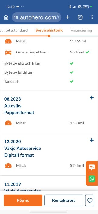

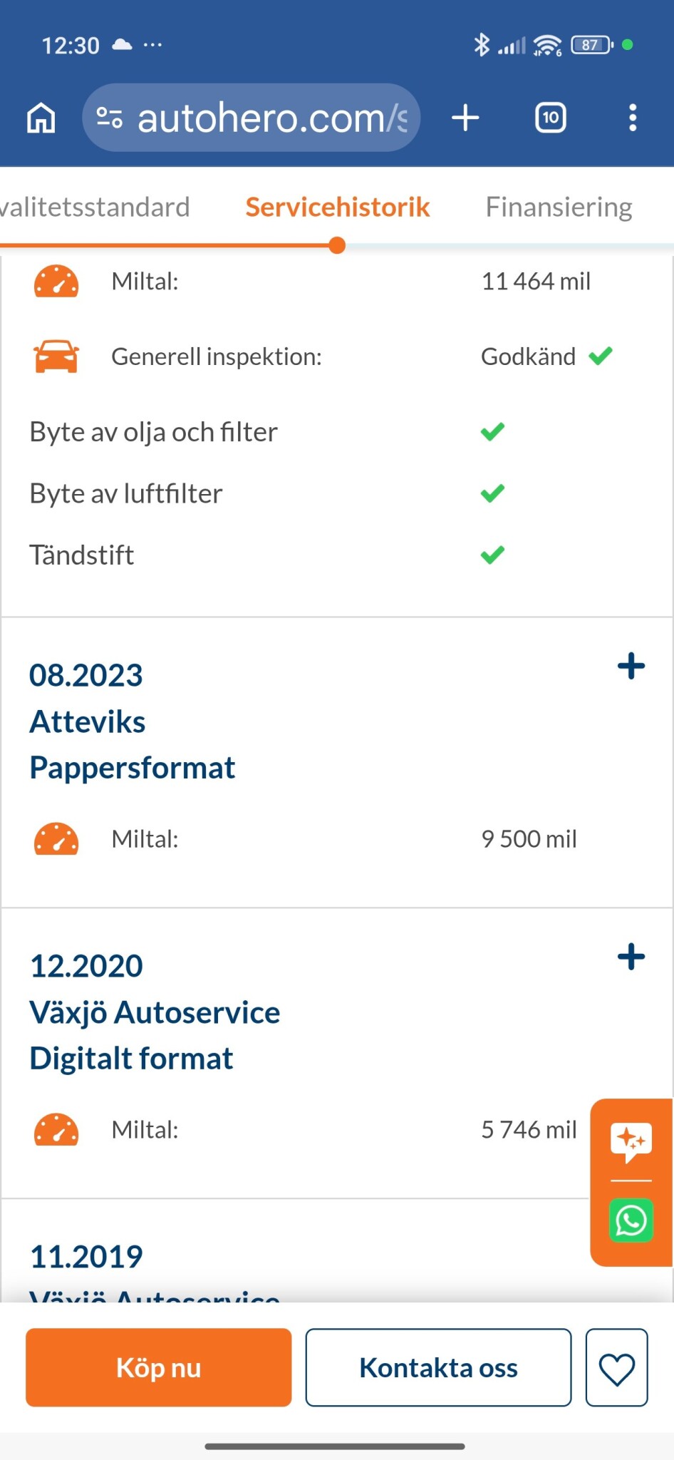

Min bror letar bil, hittade en Mazda -16 de gillade, jag gillar inte servicehistoriken.
Föregående servicear är gjorda som de ska och i tid och finns i digital servicebok.
Två oljebyten på 6000 mil?
Är det inte ren roulett att köpa en 10 år gammal mazda? De jag vet häromkring har alla drabbats av rost för eller senare och då rejält.........en åkte på att byta nån vital chassigrej och man såg ju även på karossen på den hur det jäste i skärmkanter och annat.
Tyvärr många bilmodeller som kör 3000-milsintervall tyvärr.
