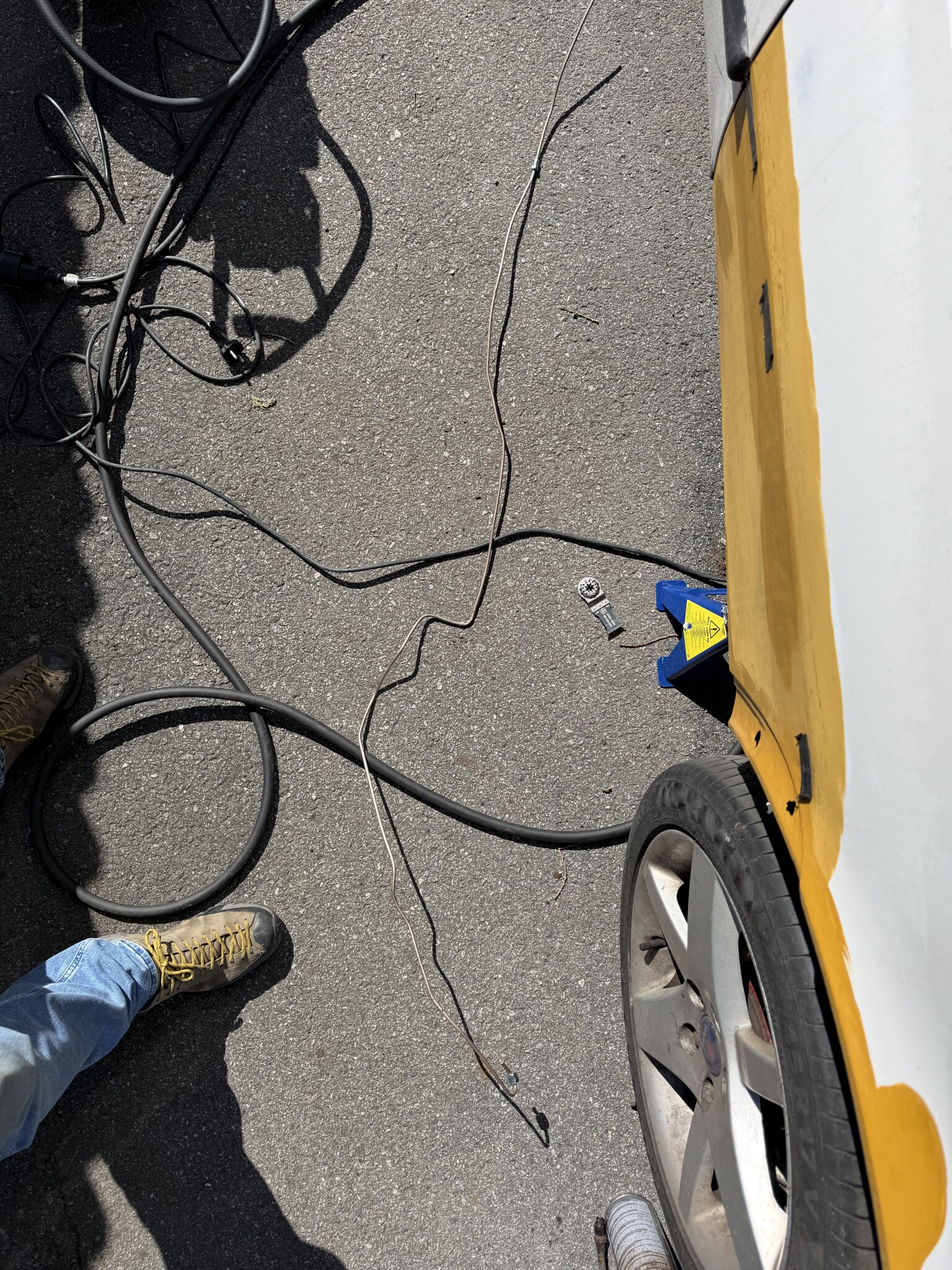

Satte på laddaren, och det tog laddning i alla fall...
Tycker startmotorn alltid varit trött, dålig chassiejord skulle ju kunna förklara det...
Jag fick kapa av och pressa dit en ny pluspol på min 9-3 2011 pga dålig pressning samt då även dålig kontakt, upptäckte det av en slump då jag felsökte och råkade sätta handen på kabeln nära batteripolen och den var nästintill brännhet.
Gissar att du mätt laddning direkt ut från generatorn, är det dåligt redan där så är det troligtvis den, kanske går att byta regulator bara?

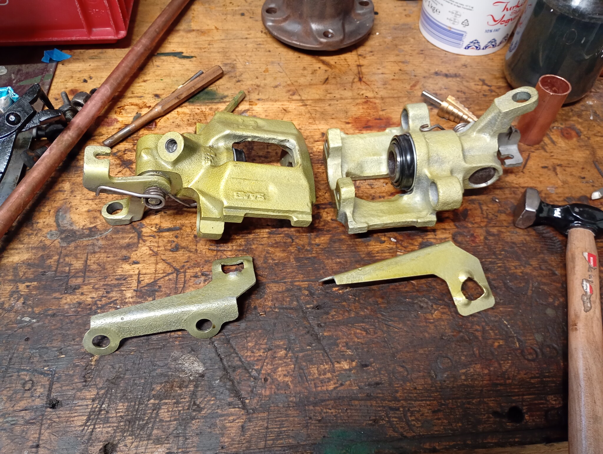

Börjat montera ihop bromsoken igen, vet inte riktigt vad man ska kalla den här färgen... demented bling kanske.

Mätte på kabelskon på batteriet, så det finns ju en viss risk att det är kablaget.. ska kolla det först tänker jag.. 👍🏾
Jag har pulat lite med ett också, men inte lika bling som ditt. Trång är det iaf. som torr

Mätte motståndet mellan kabelskorna på batteriet och motorjord/generatorn, och det var 0,1 ohm på båda.. tror kablarna är ok...
Mätte volt direkt på generatorn sen, blev förvånad när den hoppade upp på 14,5 när vi startade motorn...
Wohoooo, den har lagat sig själv, tänkte jag...
Sen började den sakta sjunka och landade till slut på 12,5 .. ingen skillnad på högre varv heller...
Så det är nog bara att byta generatorn.. 🤷

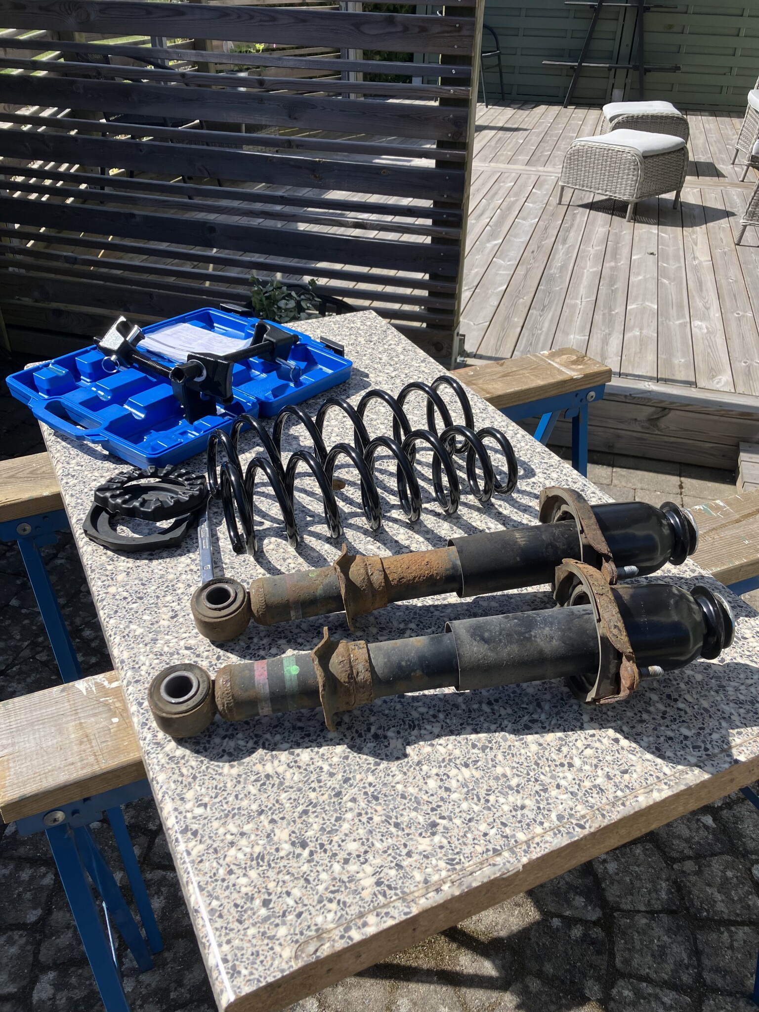

Stora fjäderdpännaredagen!
Gick inget vidare. Övre fästet är rätt stort så det funkade inte att få spännarna? på rätt sätt (för mig iaf) så nederdel o överdel linjerade inte som det skulle. Gjorde flera försök men fick inte till det. Ska kolla om någon jag känner har nån annan variant, annars får det bli verkstad.

Finns det inte kompletta att köpa?

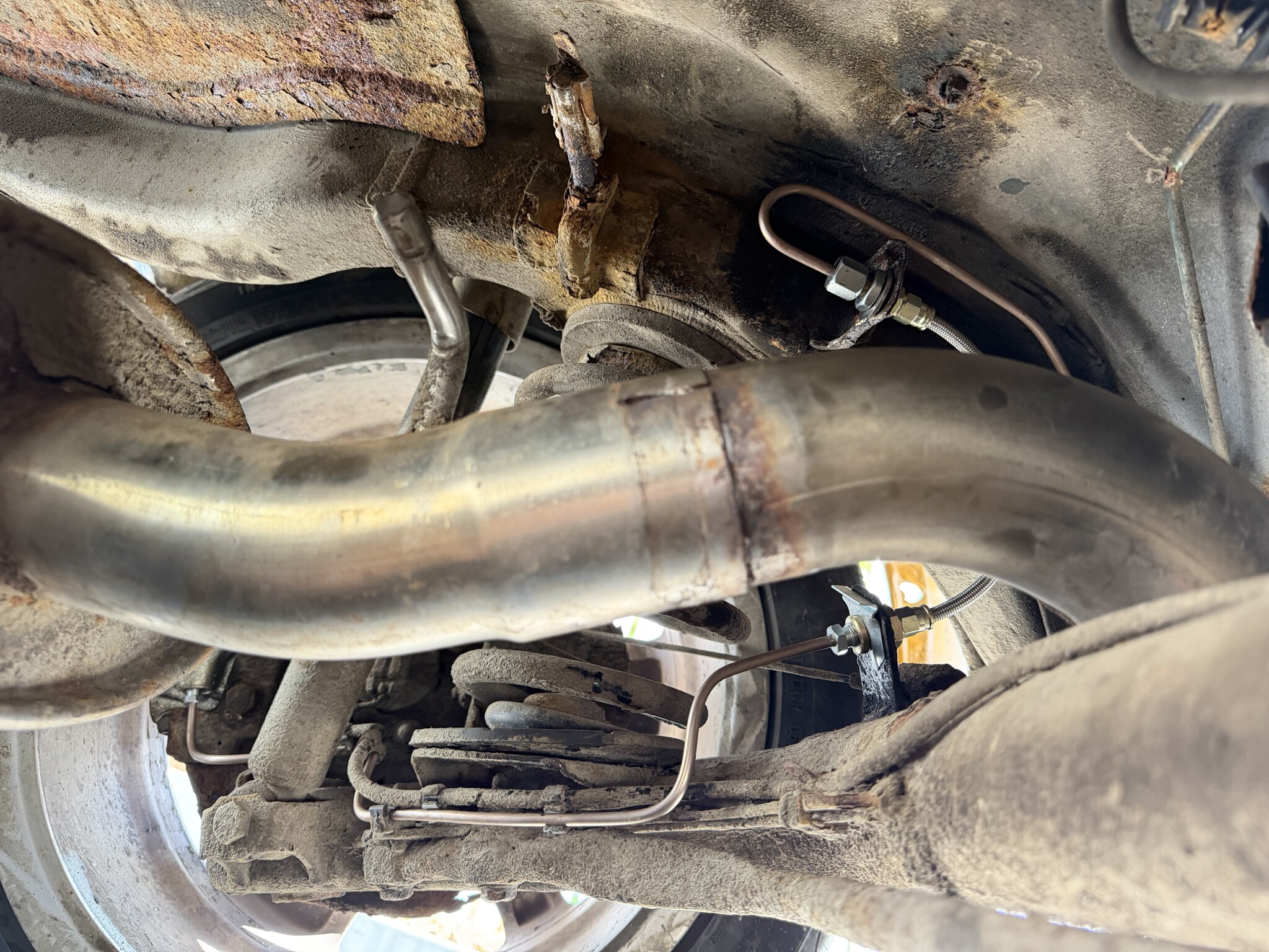

Bromsrör bytt. Skulle vilja byta det andra också, men det läcker inte just nu så det får bli lite senare.
Någon gång ska den få lite vit färg också, bilstackarn.

Jodå, har köpt och bytt till Prius men ville testa att byta fjädrarna på de gamla fjäderbenen. Dämparna såg helt okej ut/kändes bra. 600:- för nya fjädrar och kanske går det att sälja begagnade fjäderben? Inte ute efter vinst, mera att lära mig nåt jag aldrig gjort förr.

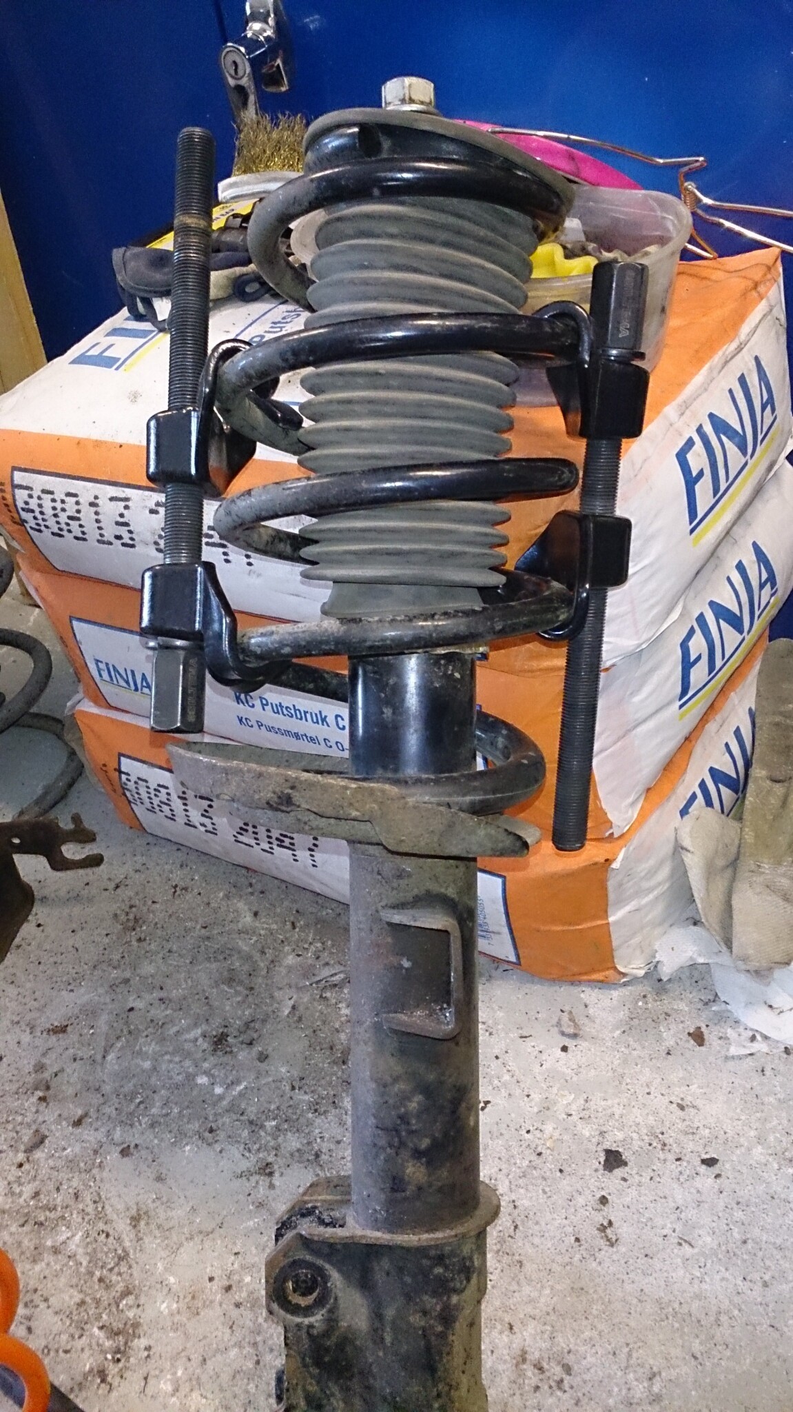

Jag har billiga fjäderspännare från Biltema där skruven går ganska nära fjädern. Dessa måste vändas rätt för att fungera. Misstänker att det är likadant med de på din bild!?
Biltema, inte de minsta dock. Kan dras med mutterknacken. Försökte från båda håll men fick inte fjädern på rätt ställe. Bultarna var i vägen.
Kan la bero på handhavandefel 😆
kan la bero på handhavandefel 😆
Jag bifogar ett exempel. Det gick inte att placera spännarna på yttersta fjädervarven.
